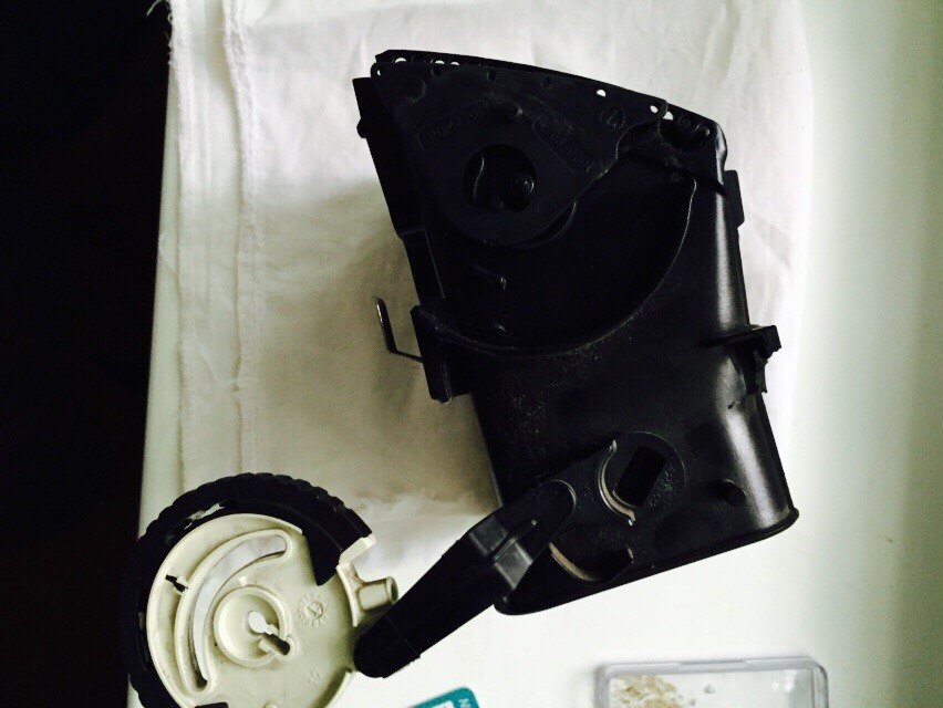

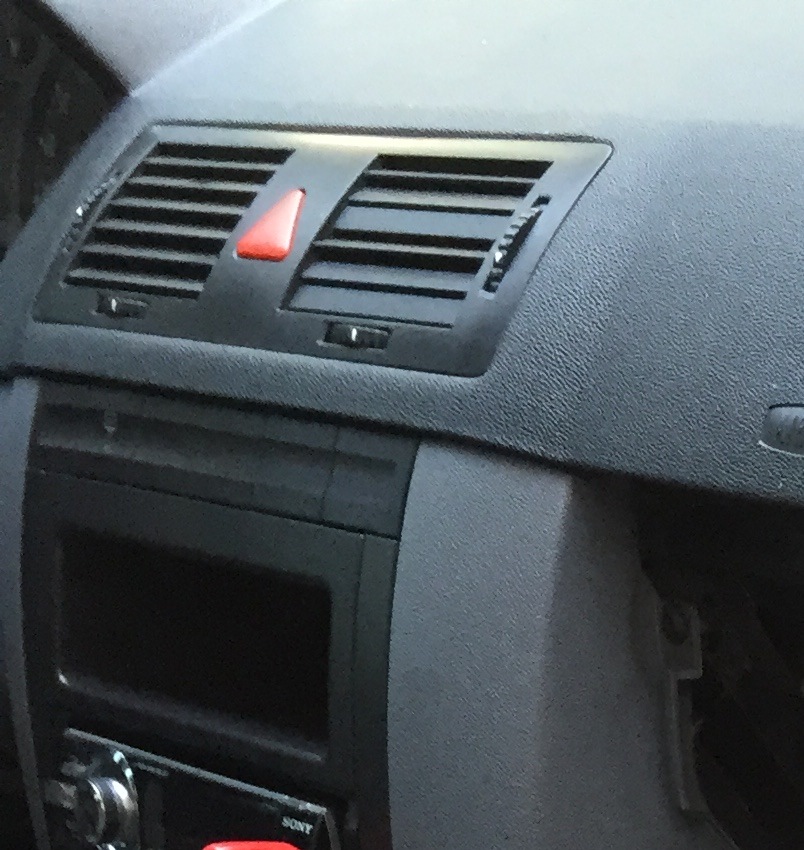

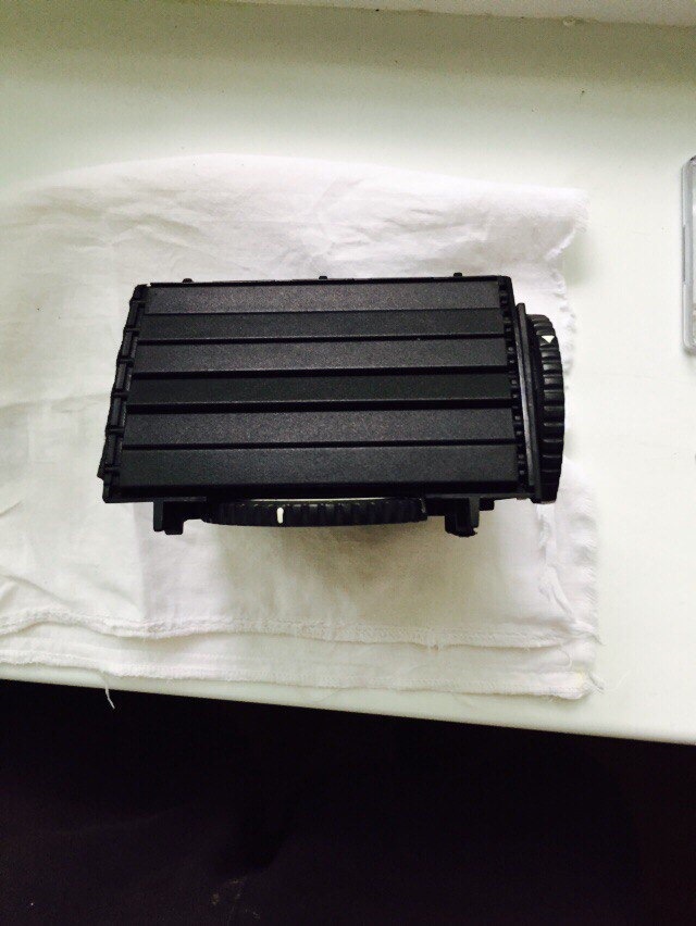

Сломались у прошлого хозяина вот на фото видно они по середине. Очень много статей прочитал на счёт ремонта но за Фабию
не слышал. Я НЕ ЗНАЮ как снять сам центральный воздуховод. Кто знает там защёлки 4 штучки ? Или же что то откручивать нужно ?

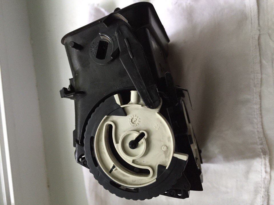

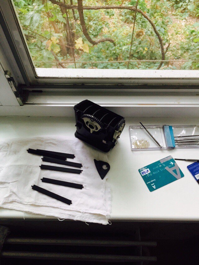

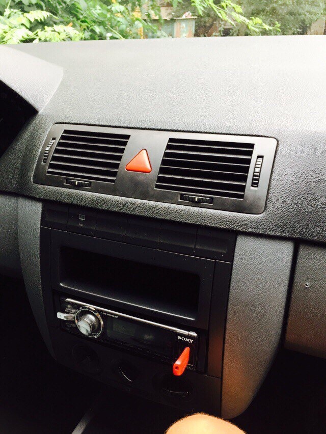

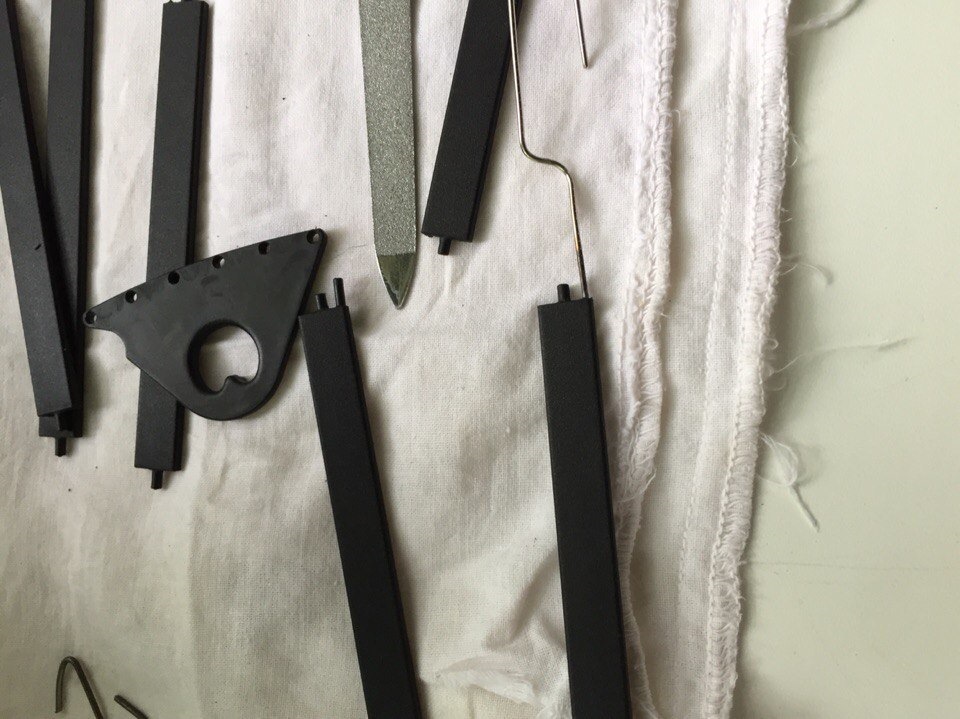

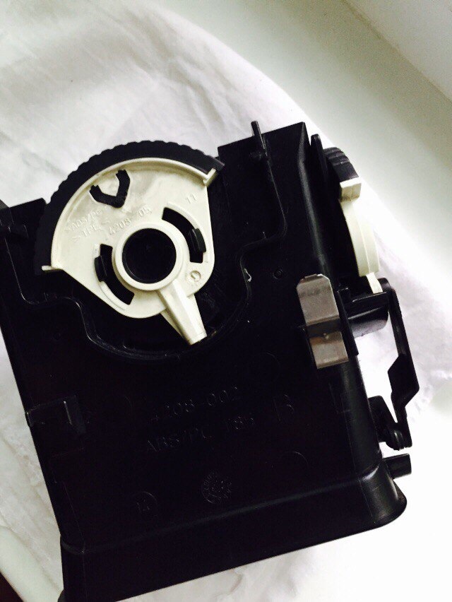

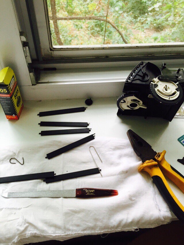

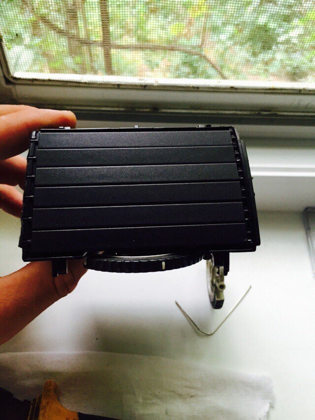

Вот и добрались у меня руки и до них. Честно сказать намудохался долго нагревал скрепку вставлял в поломаную шторку, потом подпиливал, НО всё равно получилось не очень. Но хоть теперь стоят более имение ровно =)

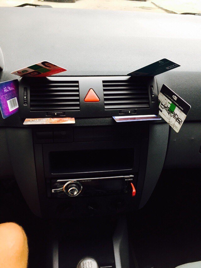

защелки вверху и внизу . Снимать с помощью 2х пластиковых карт.
Там 4 или даже больше, может 6 или 8 защелок. Я снимал у себя. Но одна защелка все-таки сломалась, но вроде не видно.
Щя почитаем, а левый как и средний снимается ?
Я ремонтировал левый воздуховод. Снимается легко. У меня в бортовике по этому поводу есть запись. www.drive2.ru/l/1628898/
