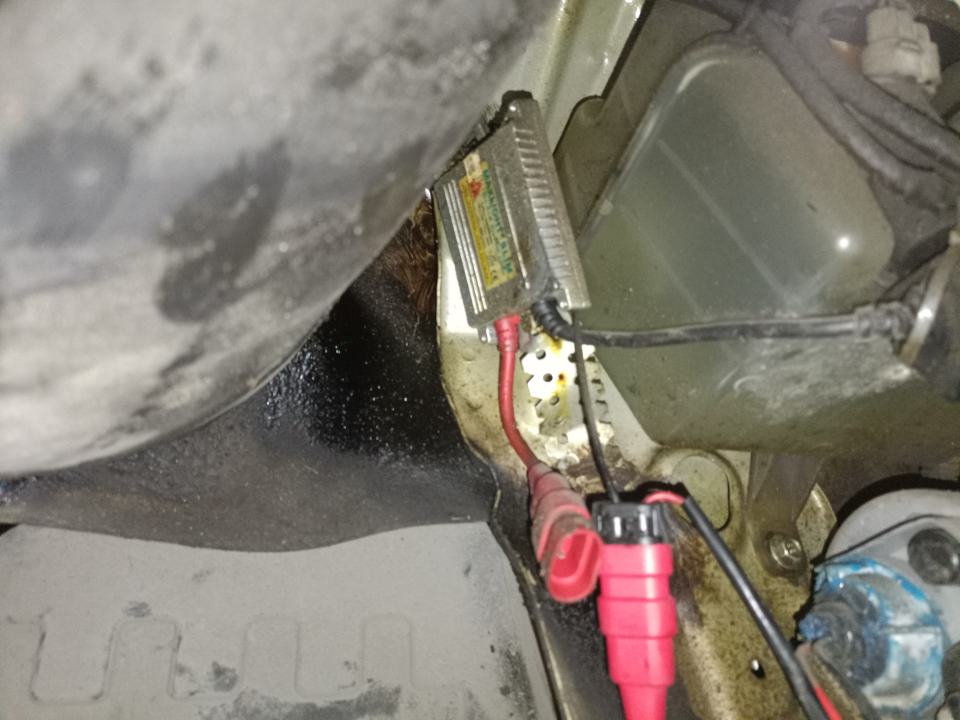

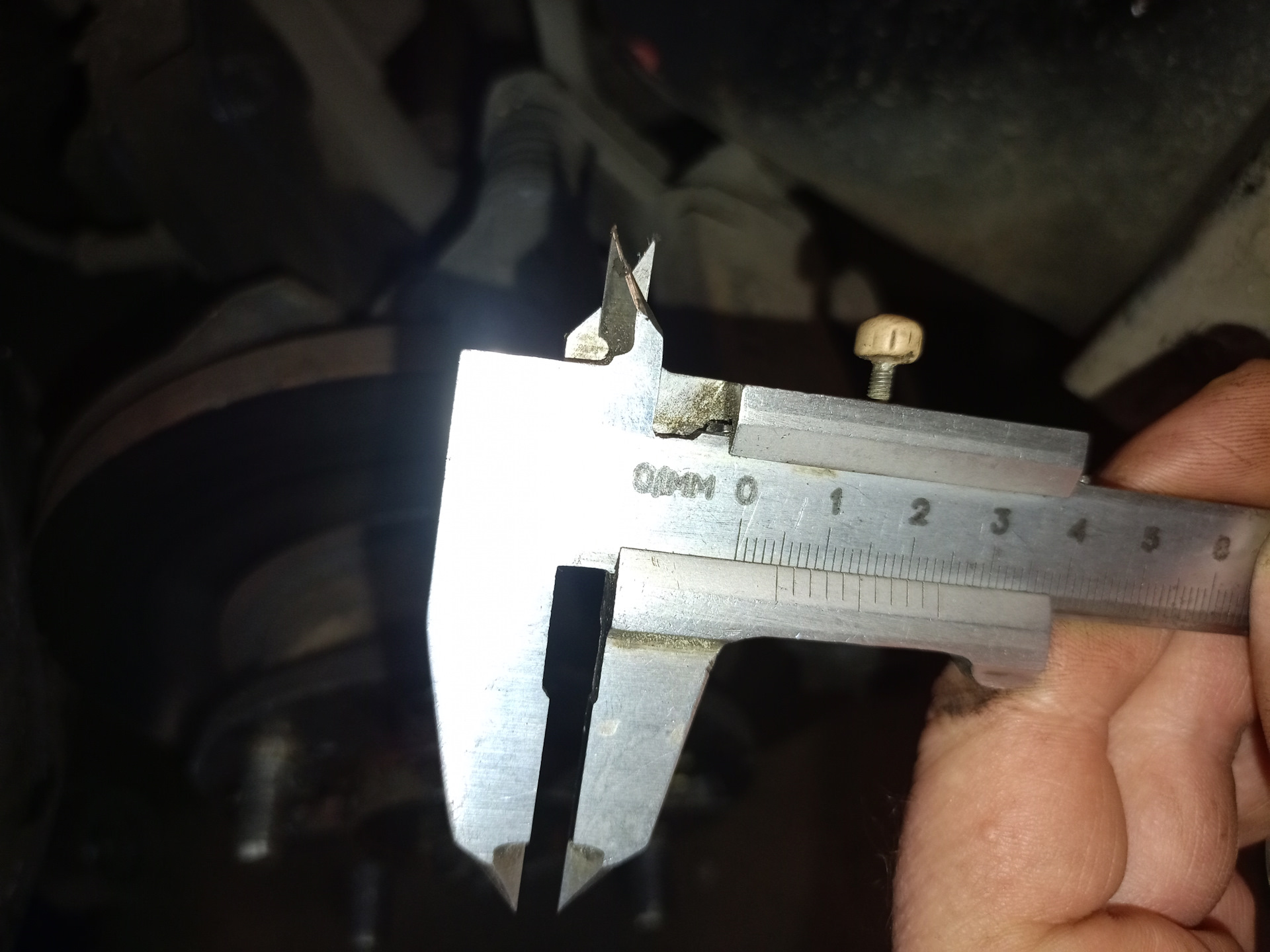

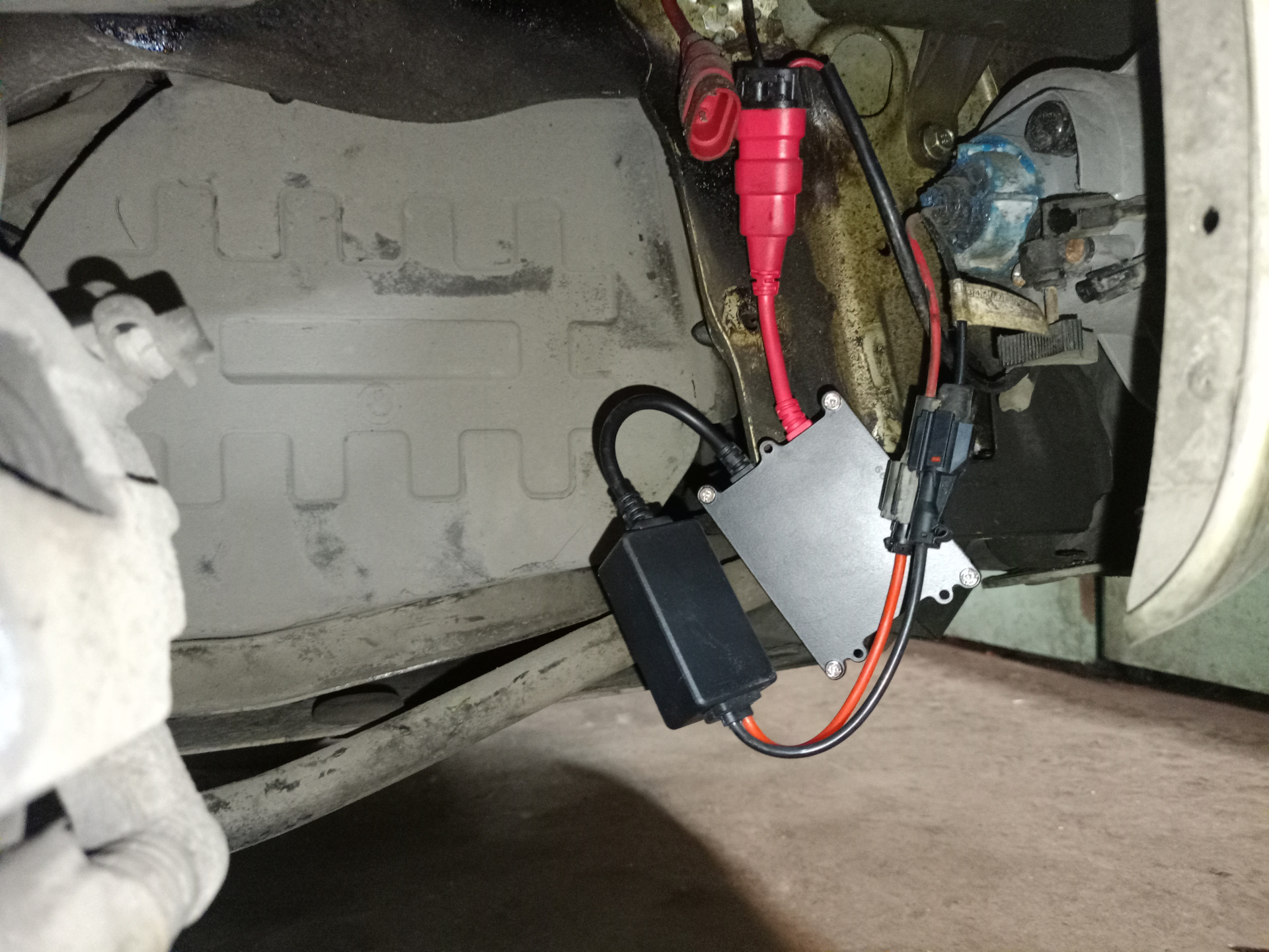

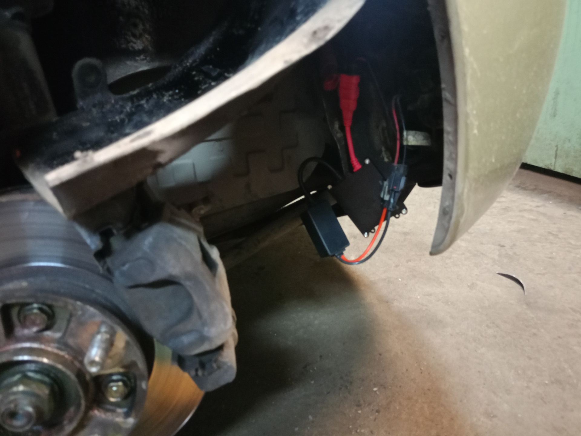

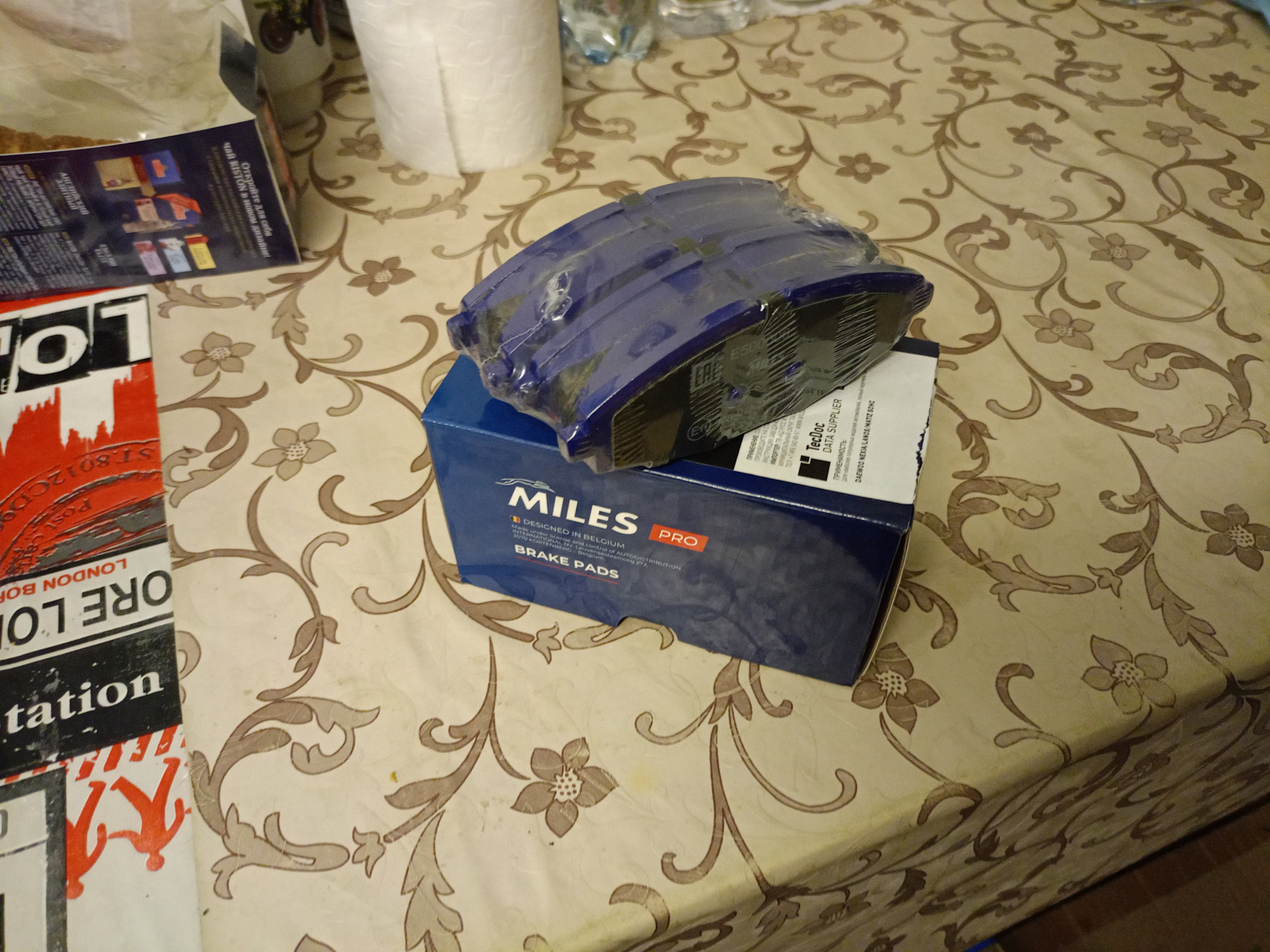

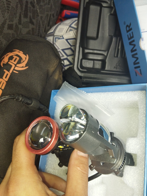

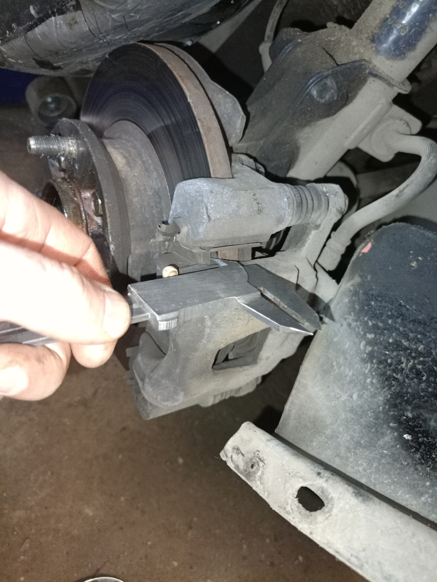

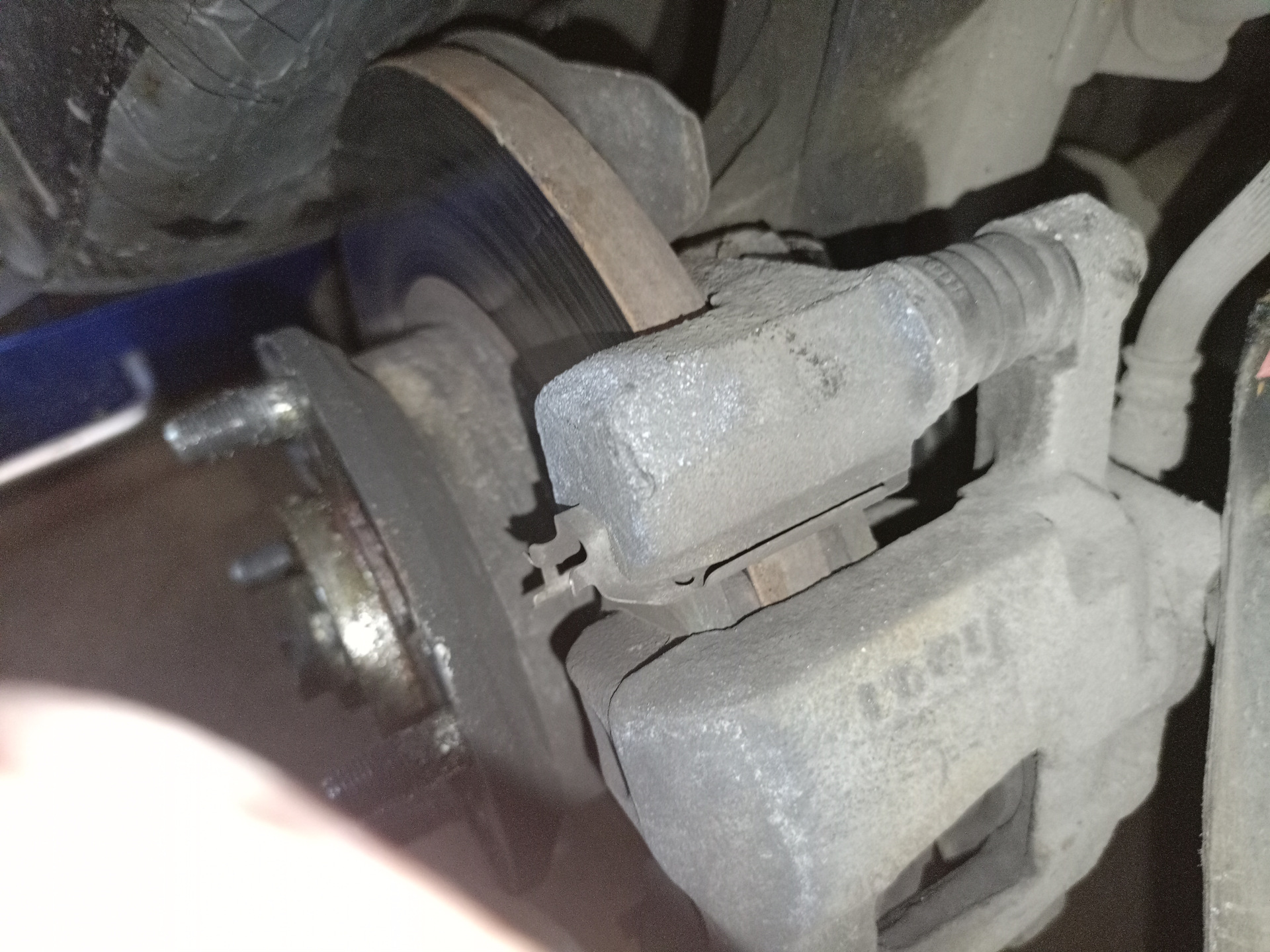

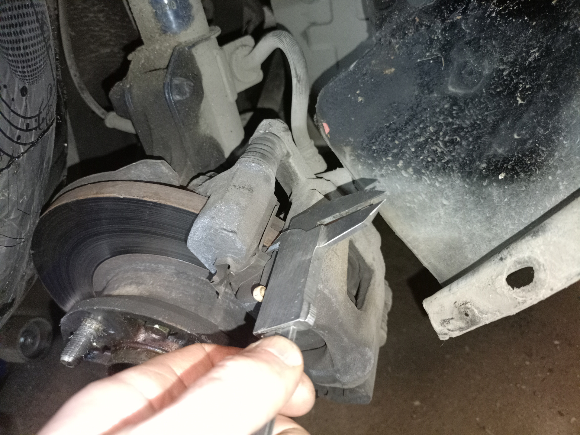

Внезапно перестала гореть лампа в передней правой противотуманной фаре. Если резко, то 80 процентов умер блок поджига, у меня стоит ксенон, если бы умирала долго и мучительно, меняя цвет итд то лампа. Все просто, домкратим, снимаем колесо, подкрылки (у меня два) спереди освобождаем от крепежа, отгибаем, добираемся до блока поджига и меняем, все просто. По передним колодкам, смотрю фрикционного материала ещё 4 мм, измерил новую, 9 мм, 40% износа… Ещё тыс 3 до замены масла, прокатит, да же пр условии, что езжу как на картинге постоянно.

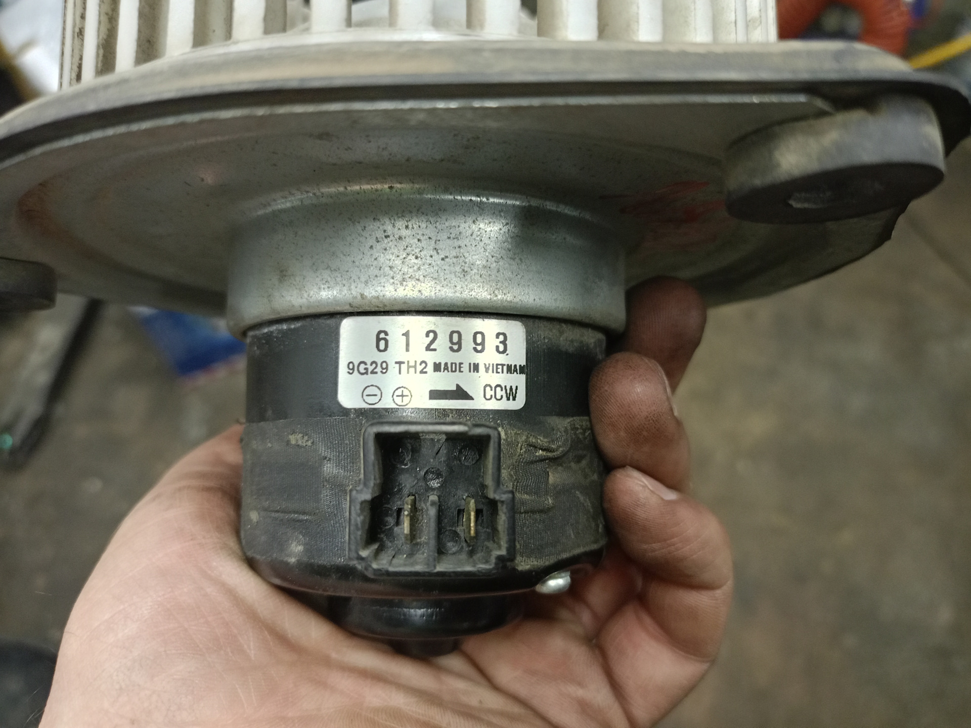

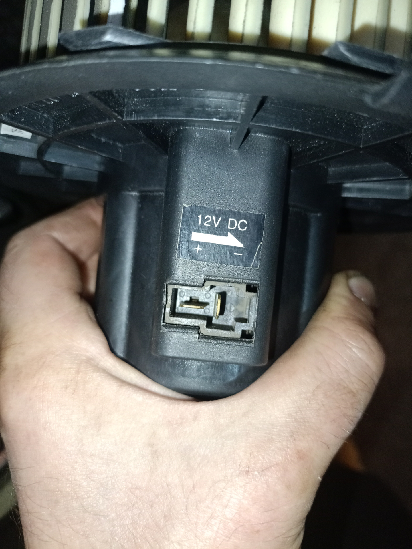

И прикинул мотор печки от шевроле л. анус, встает, разъем переделать только.
