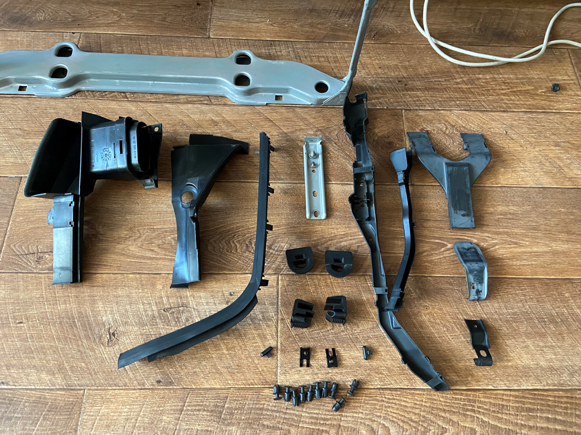

Далее начал разбирать полностью переднюю часть для восстановления правой части у старого хозяина была авария в правый передний угол где порвало метал и пришлось его варить. Остальные места зачистил и покрыл эпоксидным грунтом после шовным герметиком база и лак.

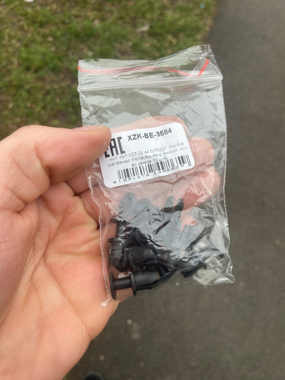

Выставил по зазорам телевизор накинул фары, кстати на фары были куплены оригинальные стекла с новыми уплотнительными резинками между фарой и капотом.
Также был куплен новый радиатор патрубки и еще очень много по мелочи.
Далее была снята торпеда для установки корпуса печки под кондиционер, чтобы ее поставить и подвести остальные шланги придется снять полностью жабо рекомендую сразу прочистить дринажные сливные отверстия особенно центральное!

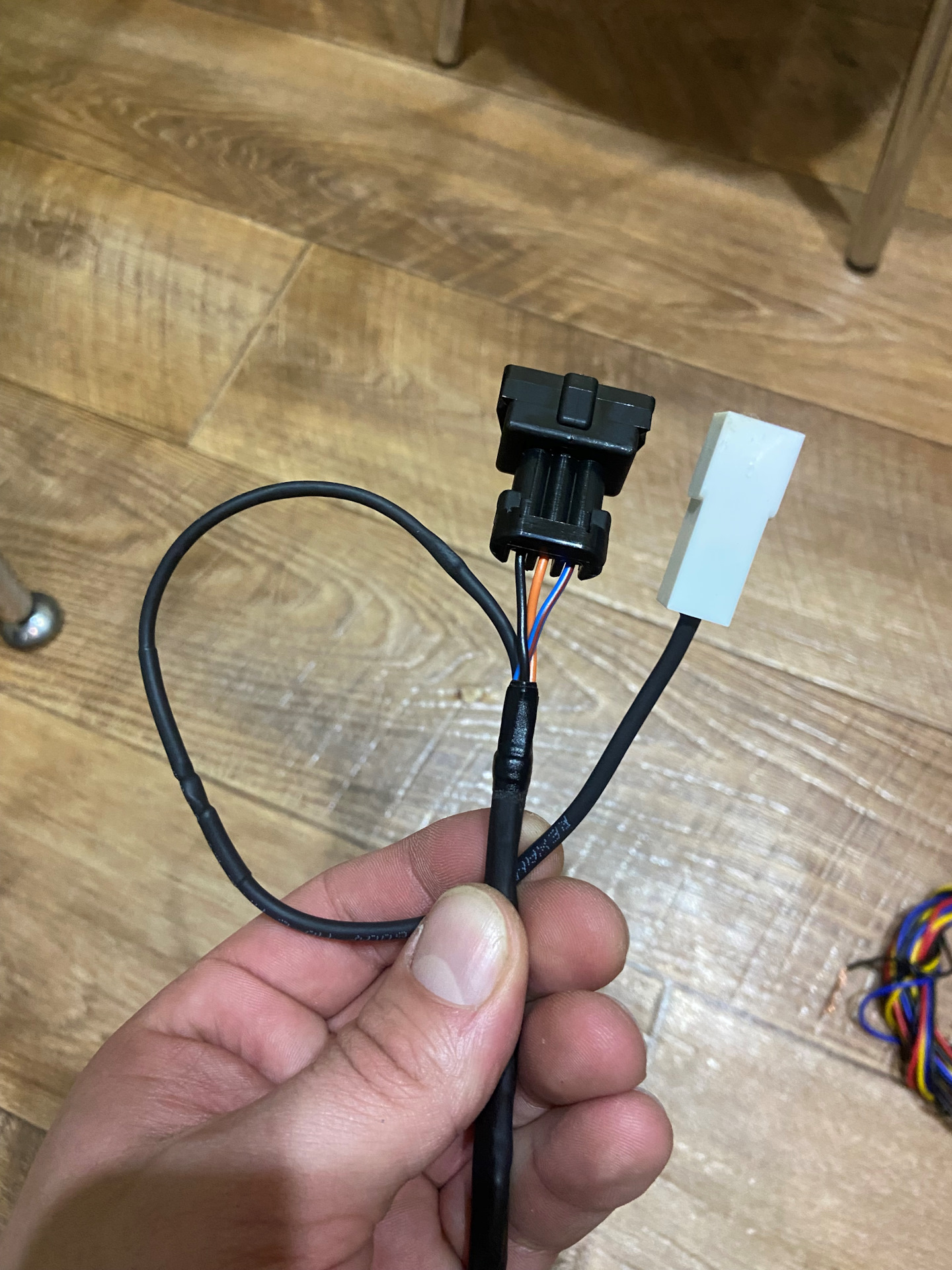

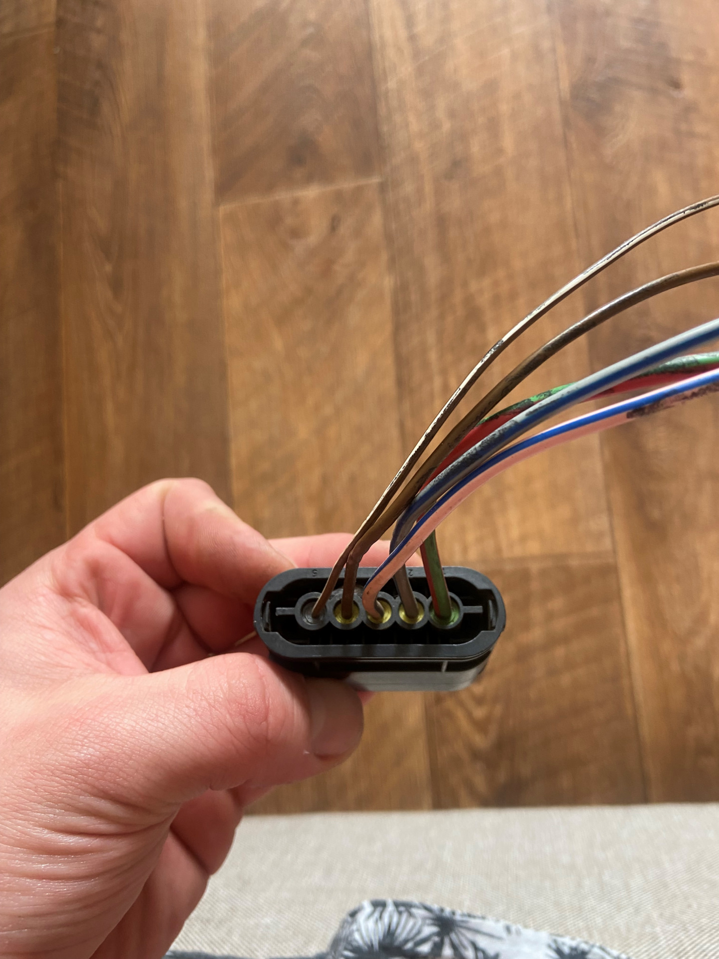

По проводке делал все с нуля, имея схемы с приложений. Провода новые уложены в термоусадку разьемы использовал тоже свои.
