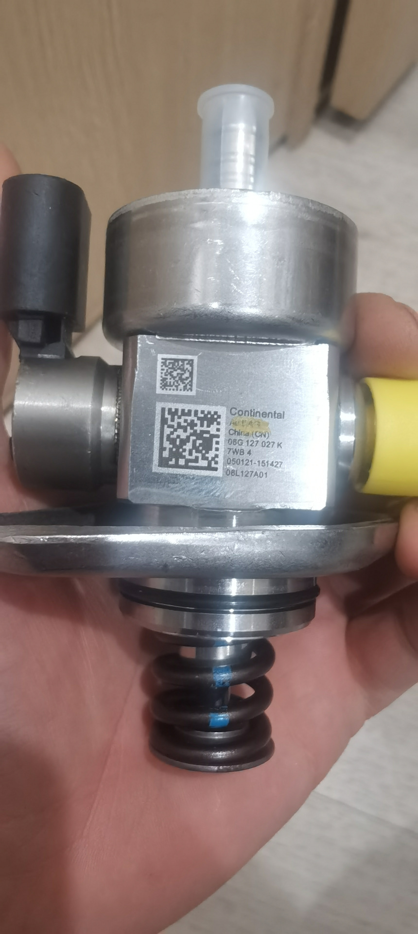

Запчасти на фото: C30005
Всем привет!История с Тнвд началась в середине зимы.Пару раз без газа, на горячую не заводилась.Выскочила ошибка по богатой смеси, без чека.Коррекции здорово в минус уходили.Уровень масла в норме, бензом не пахнет.Проверил клапан адсорбера, вакуум держит.Ну ок.Поборол лень и снял дроссель, промыл, адаптации скинул.Опять ошибка.Не поленился и опять клапан проверил, уже на прогретом моторе.Клапан вакуум не держит.Ну ок, поменял.Стоит не дорого, меняется за минуту.Читаю машину и опять ошибка.Заказываю Тнвд у китайцев, промываю форсы без снятия.Проливаю два литра промывки, благо халява.Проблема ушла и не вернулась.По ходу промывка резинки раздула.В итоге Тнвд приехал и я его всё же поменял.Тестово покатал, всё
норм!Тут и замена масла подошла.

Тнвд с номером 06G127027K поставили китай все хорошо работает? Тоже нужно менять коррекция долговременная упала — 17, по тряхивает и расход на холостых 0.6
я себе поменял месяц назад на такой китай, пока все хорошо
Ок тоже заказал китай
