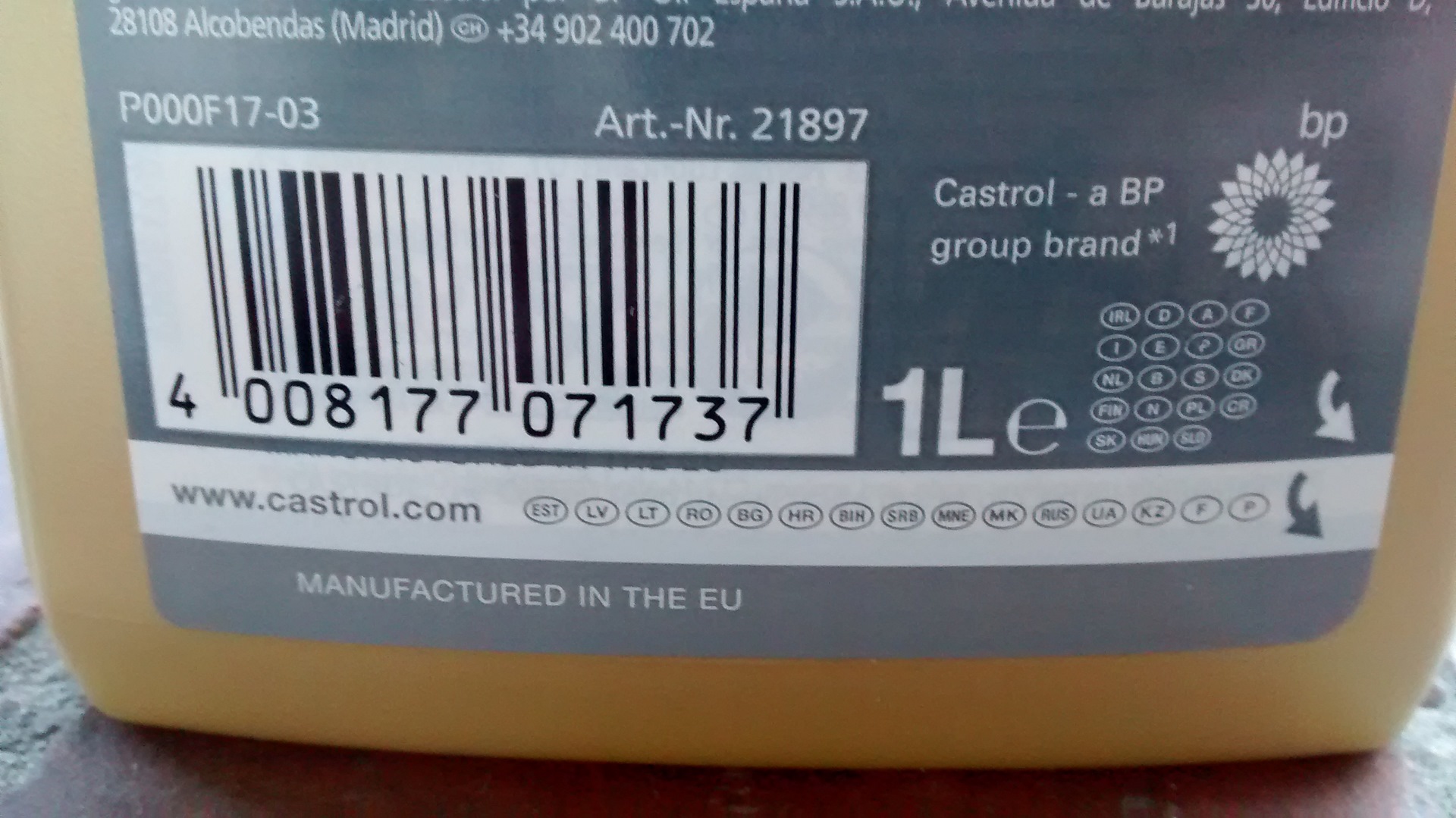

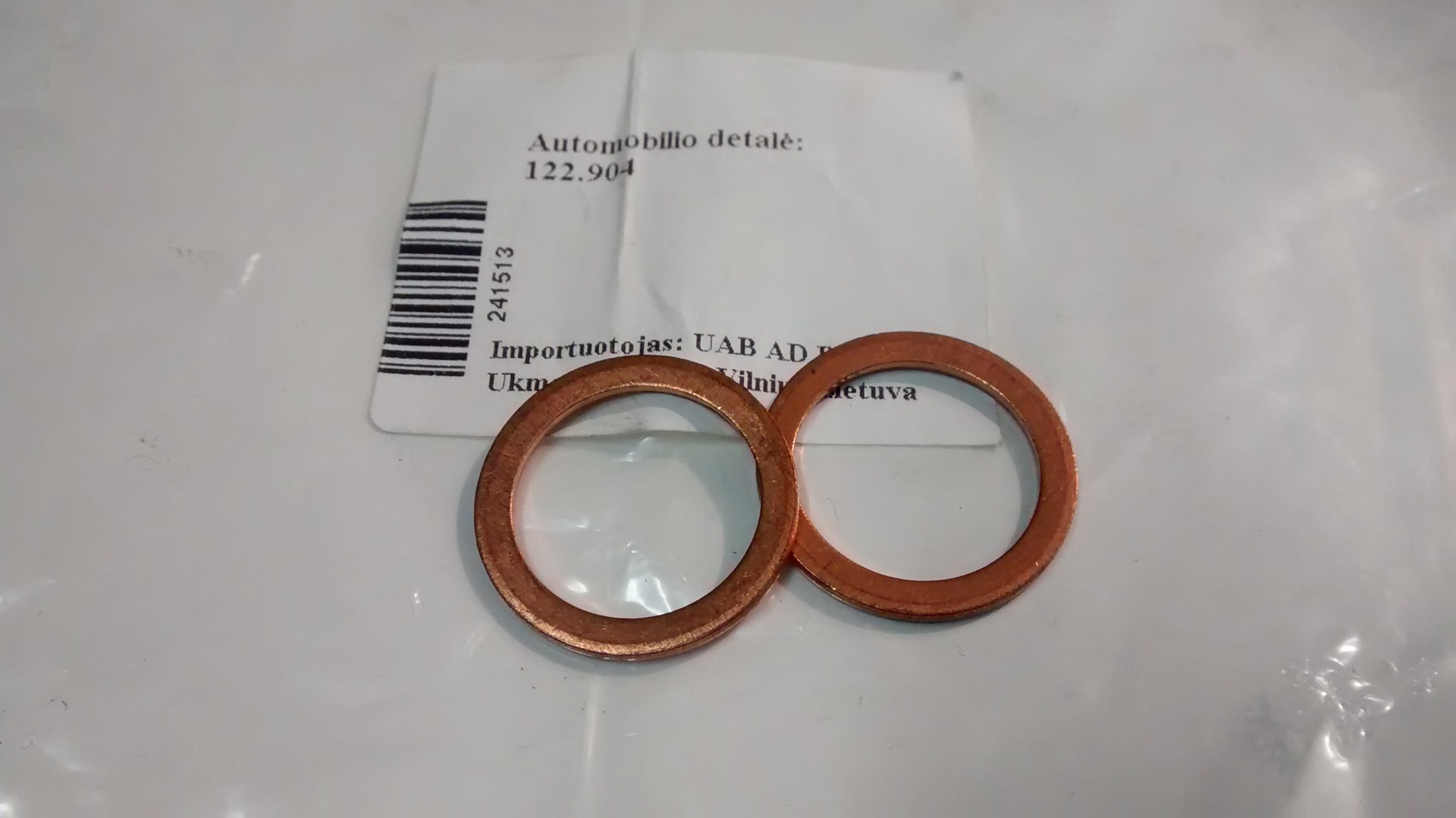

Материалы:
Масло — Castrol syntrans transaxle 75w90 1л — 3 шт.
Уплотнительные кольца болтов — ELRING 122904 (REINZ 417016800) — 2 шт.
Брал это масло не только из-за проверенного качества, но и за наличие "носика" для удобной заливки масла в коробас.

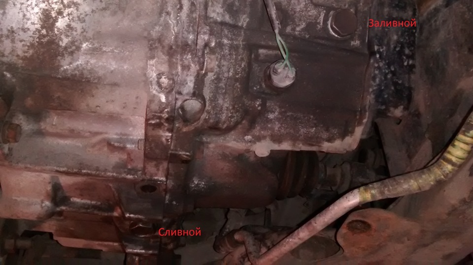

По работам всё как обычно, делал без ямы:
1). вывесил передок
2). подставил тару под сливной болт и открутил его, затем открутил заливной болт. Оставил сливаться, пошел курить.
3). Заменяем уплотнительные кольца болтов на новые
4). Закрутил сливной болт и, собсна, залил новую жижу. Заливал лежа под машиной. Закрутил заливной болт

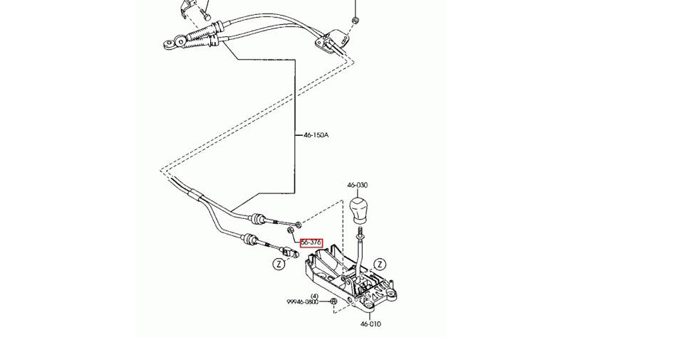

+ бонус). После проделанной работы, покатавшись немного, понял, что всё равно как то туговато ходит рычаг переключения передач. Решил проблему прослаблением гайки тросика на рычаге (см.фото), тупо окрутил и закрутил эту гайку без усилия, до этого она была затянута со всей дури.
Итог 2: Передачи включаются одним пальцем как с куста))
Счастье есть)). Всем бобра)

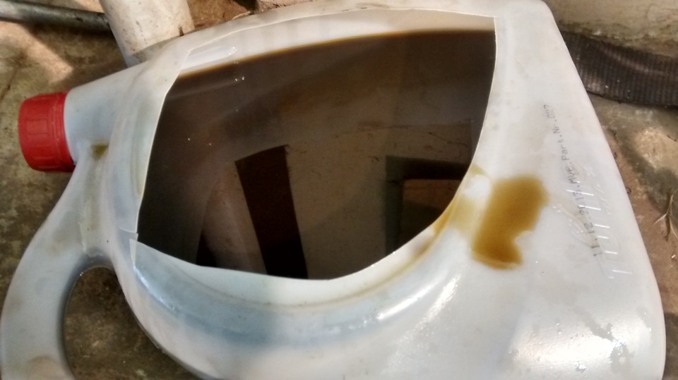

Чета отработка из КПП сильно чёрная, сколько она пробежал или история умалчивает ?))
Умалчивает, при мне как минимум 50тык) После замены разница была ощутима)

У меня слитое было черное непрозрачное.
