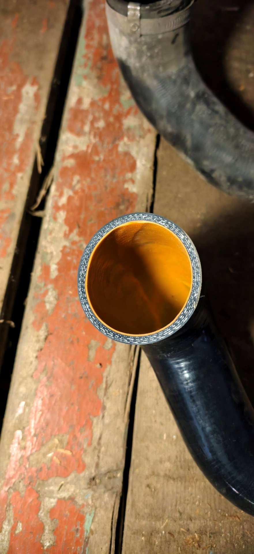

В гараже осмотрел и обнаружил что патрубок перетерло отпереднюю выступающую часть подрамника
В итоге решил попробовать силиконовый патрубок фирмы Technic с OZON.
Посмотрим как себя покажет. Стоил 3.5 тысячи российских рубля.
Замена в целом не сложная. Нижний хомут своим винтом почти упирался в разъем, трещетка не вставала. Нужен ключик на 7.
Перекинул кольца резиновые с старого патрубка.
За час полтора вполне можно уложиться.
Но место там конечно неудобное и его мало.
