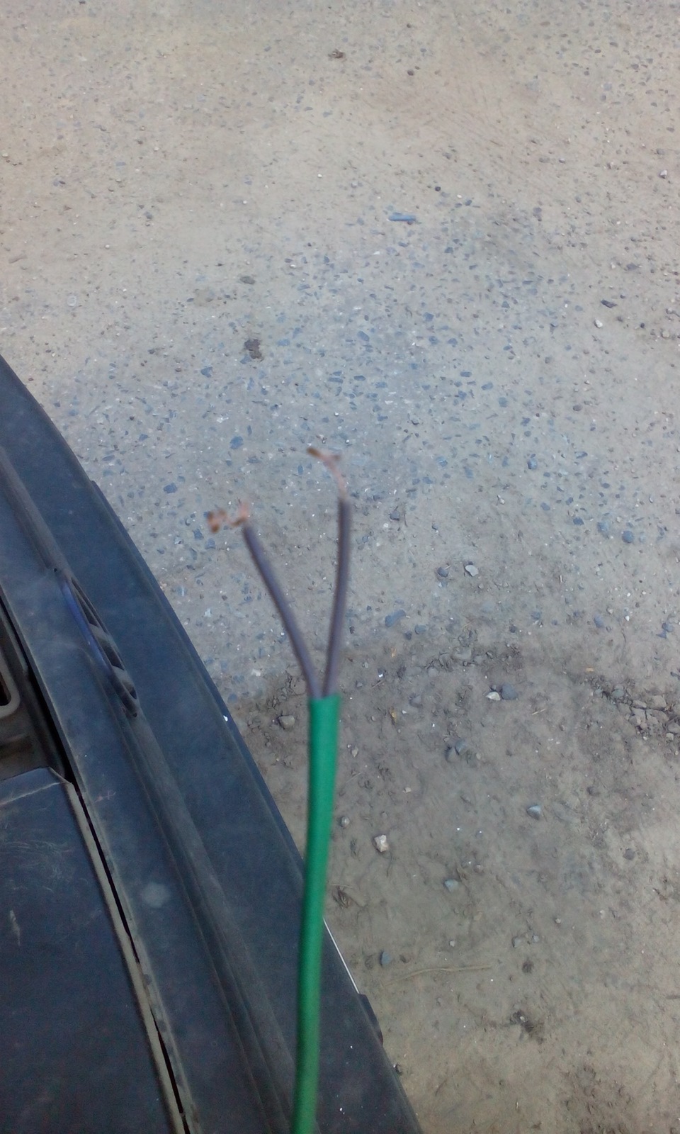

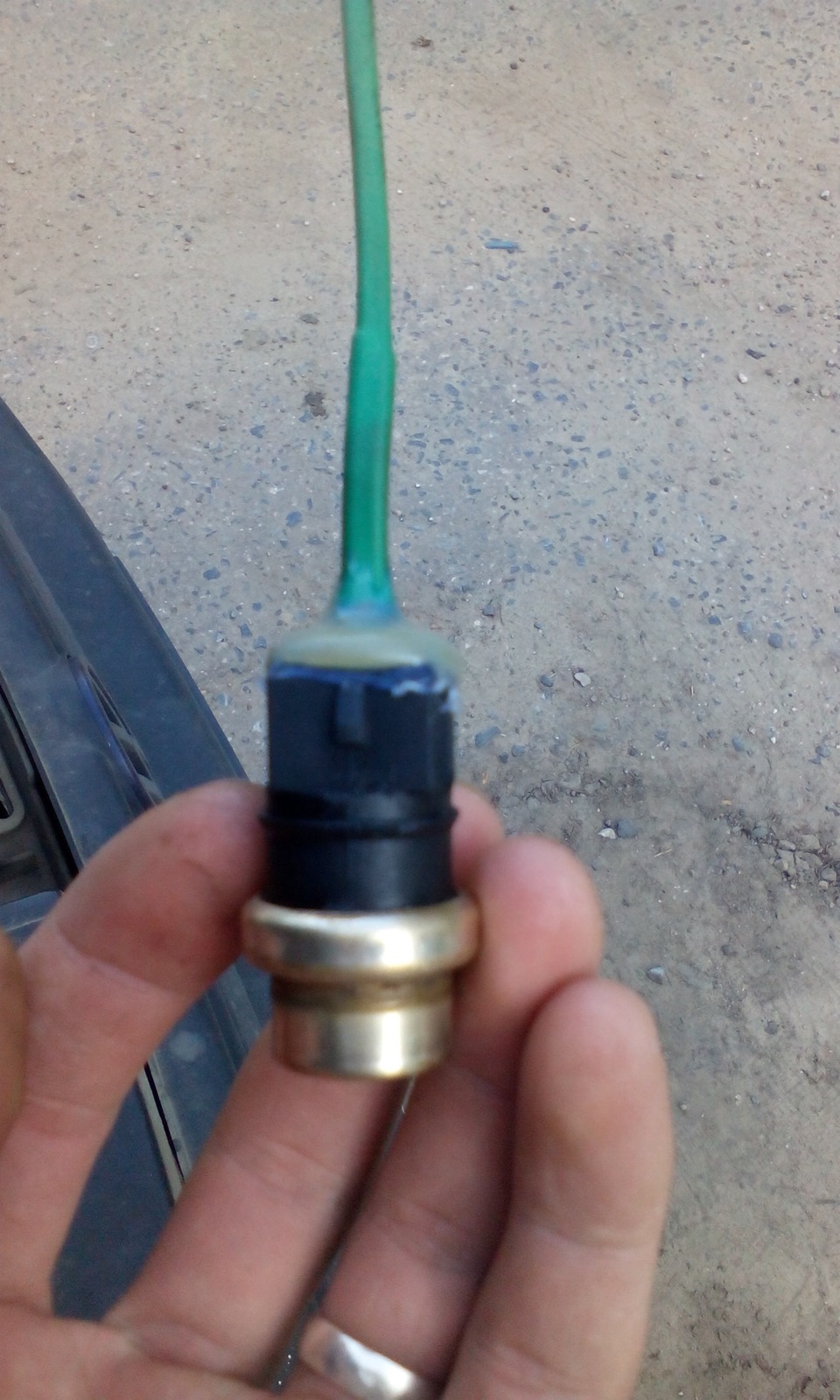

Пришел я сегодня с работы, взял ДТОЖ swag (синий) напаял на 2 контакта провода (на те, меж которыми было сопротивление 2.16, (дома 21 градус)) и погнал к машине…

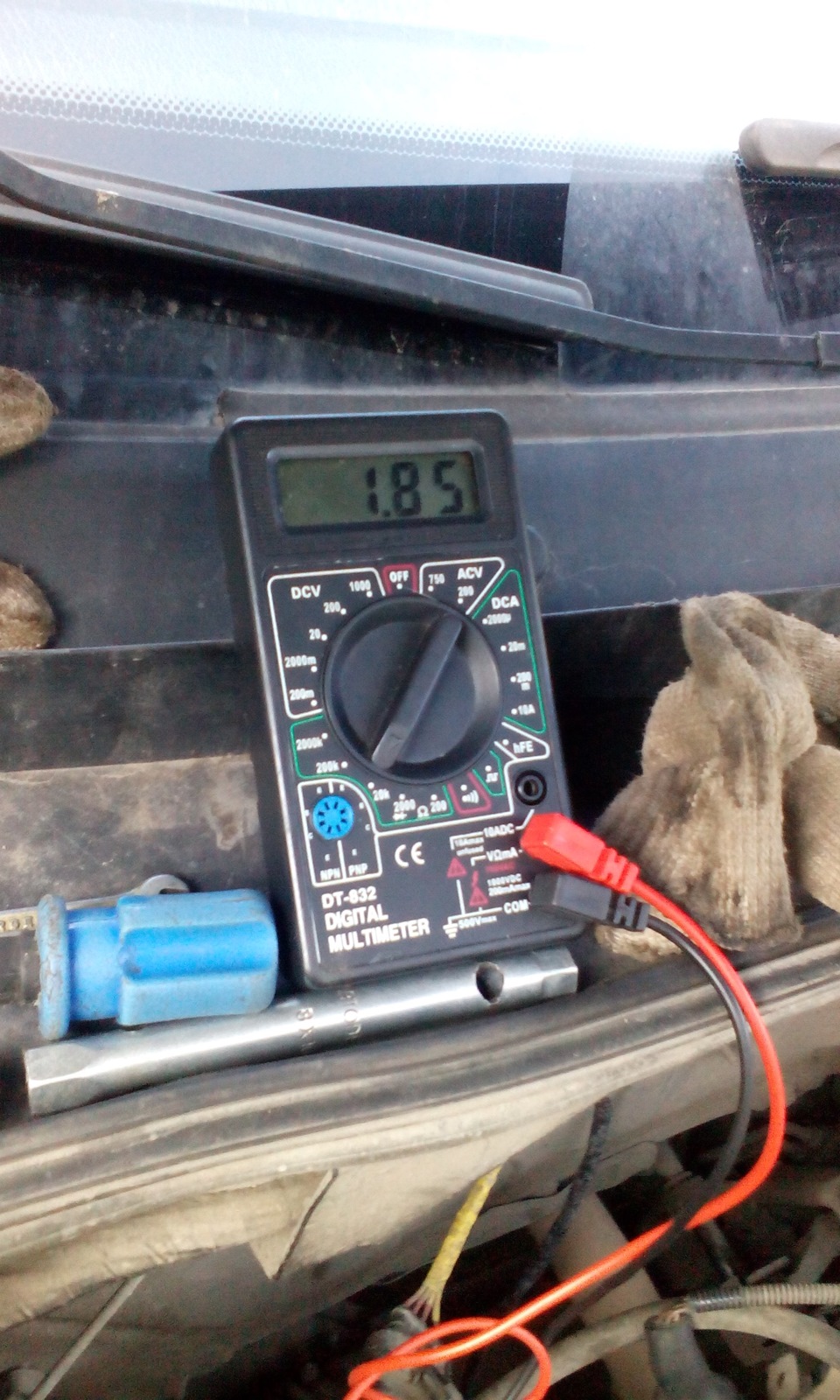

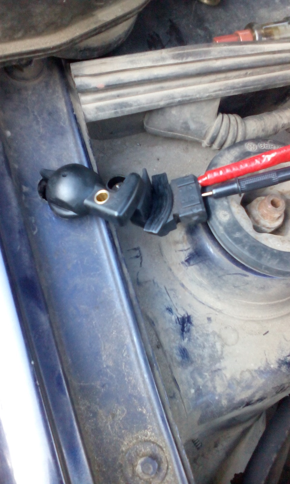

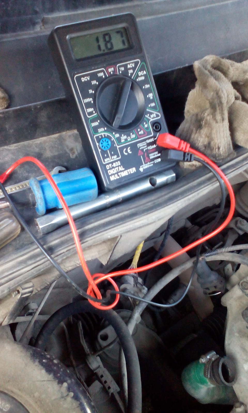

Тачка была еще горячая, поэтому ДТВВ я просто снял и положил остывать, заметил сопротивление на датчике сделаном из ДТОЖ — получилось 1.87
далее сделал замер на ДТВВ — получилось 1.85
идет примерно равномерно
поэтому я думаю что он у меня исправен )))
Но, теперь, на всякий случай, уже готов запасной )))
