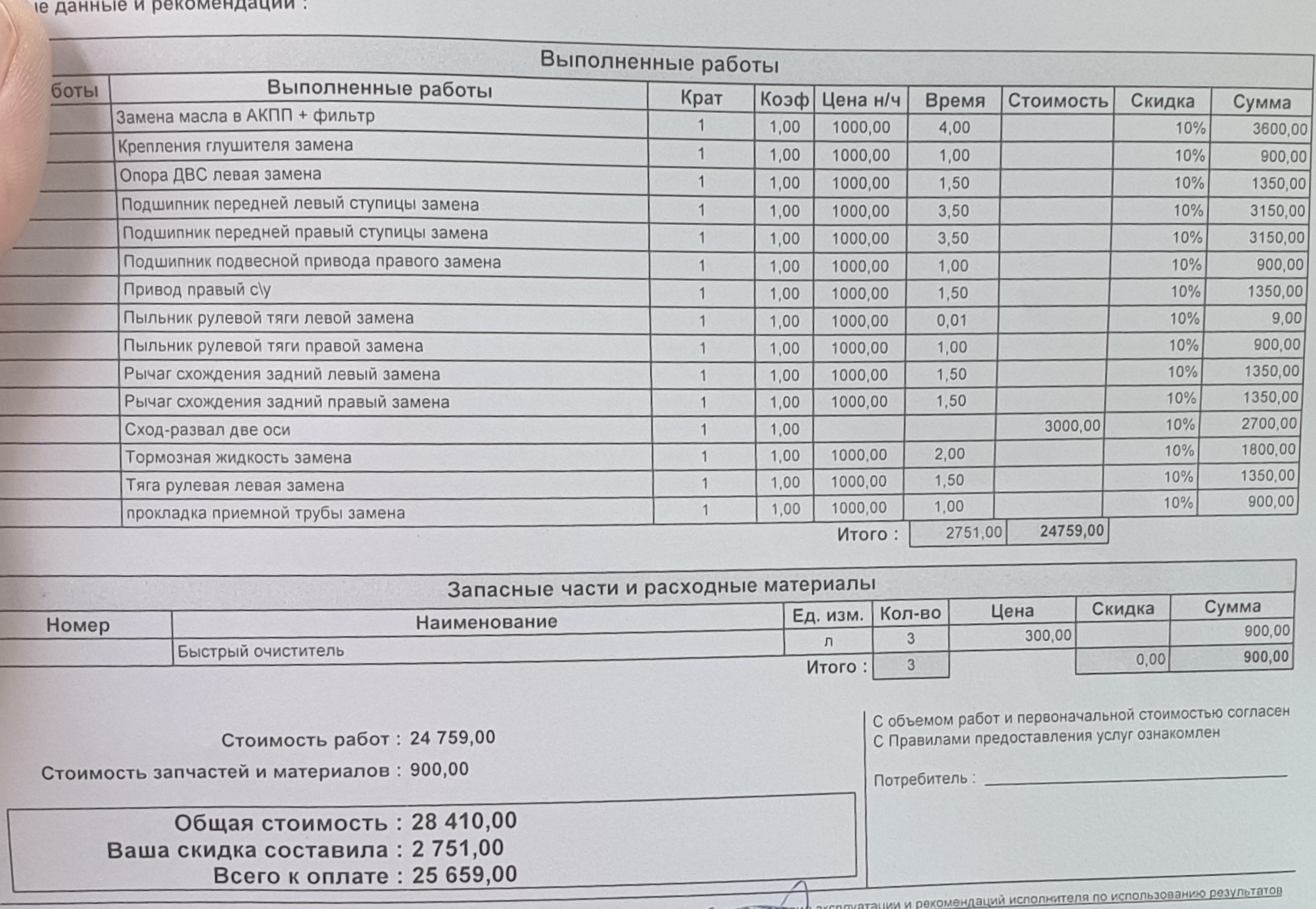

Расходники/запчасти, все тойота — Япония, кроме ступ.подшипников, брал КОЙО Япония, NSK небыло, бегать искать не видел смысла, разница в цене 100р 😁

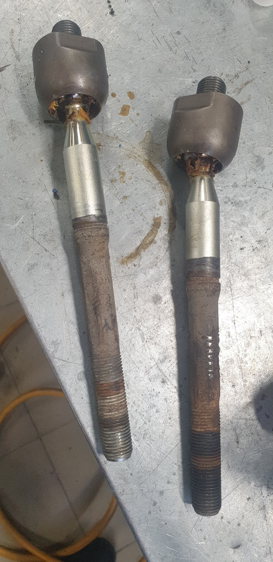

Докупил ещё оригинальный пыльник(и) рулевой тяги, 800р шт, хомуты в копмлекте (одному, ханакришна была) заменили оба, , надеюсь рулевая колонка не сильно пострадала(ржа на валу была😬), иначе переборка 🙏
Рулевую тягу, одну заменили(на старую, свою оригу), кто знает, сколько пыльник был мертв?🤷♂️, пробег на тягах 555, где-то, 73000+ км.

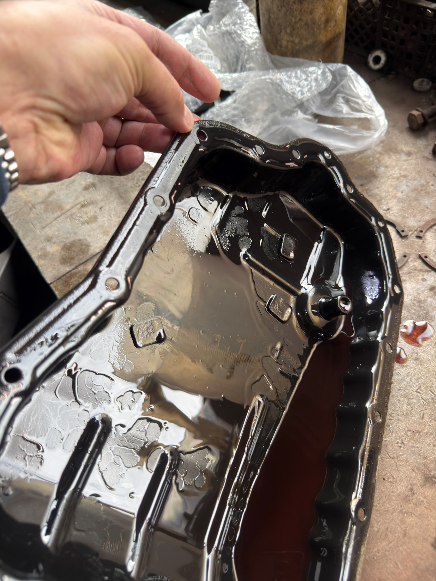

Заменили масло в акпп частичка с фильтром
, последняя замена с фильтром была на 379800км и, на 390000км просто, слить/залить без фильтра 🙏, . По словам спеца, масло небыло чёрным и не пахло, было в хорошем состоянии🙏., успел сфоткать старый масляный Акпп, видно по сетке, что не чёрное было, масло.

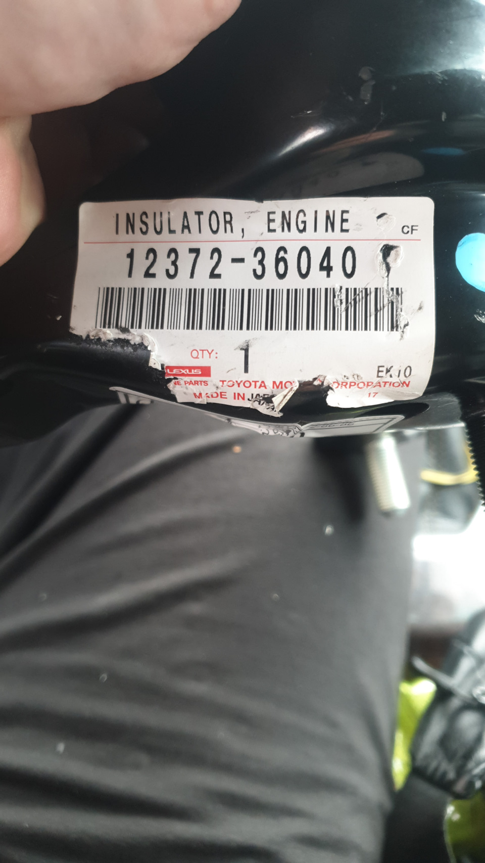

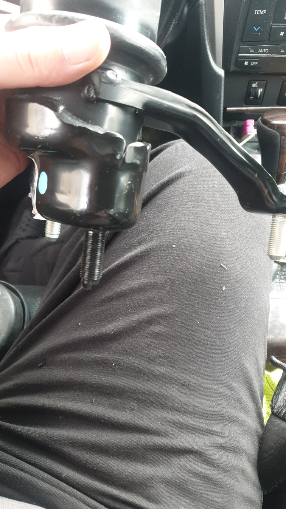

Левая заводская опора двс(сторона акпп), сказали, была откручена 😬(стуков и т.п. не было🤷♂️).

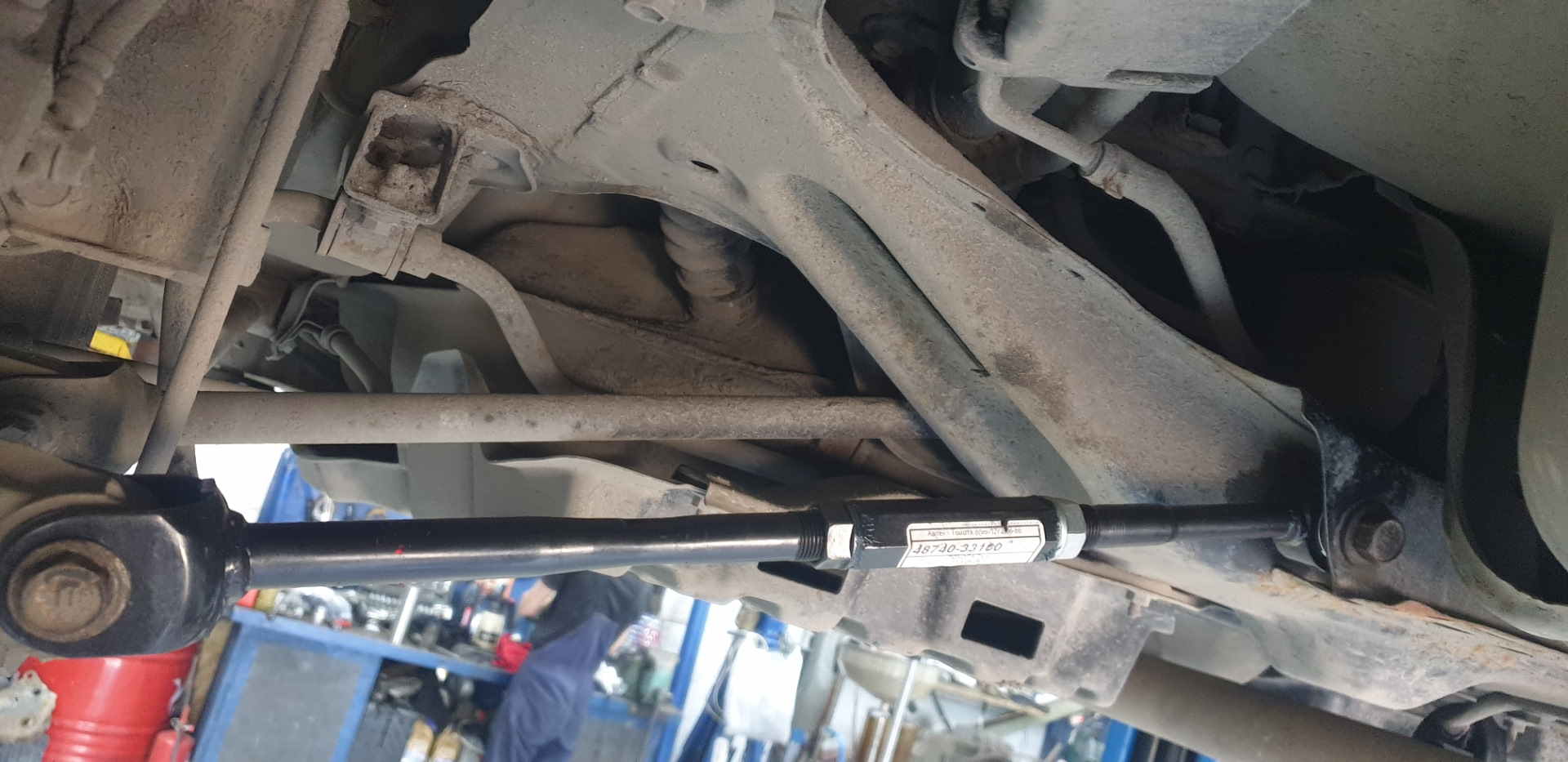

Короче, все эти запчасти, из предыдущих двух БЖ- заменили🙏
Да, стало НАМНОГО лучше, в плане вибраций, лишних рывков двс, переключения акпп👌👍🙏, не привычно как-то 😁

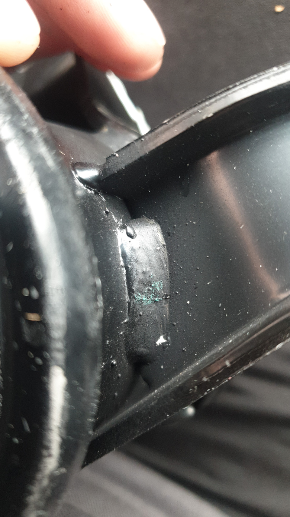

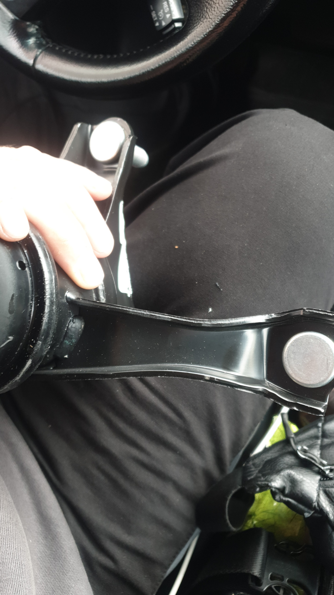

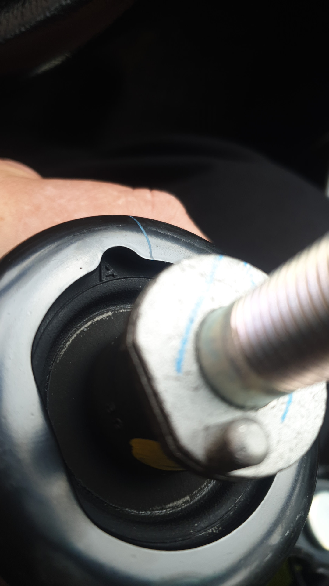

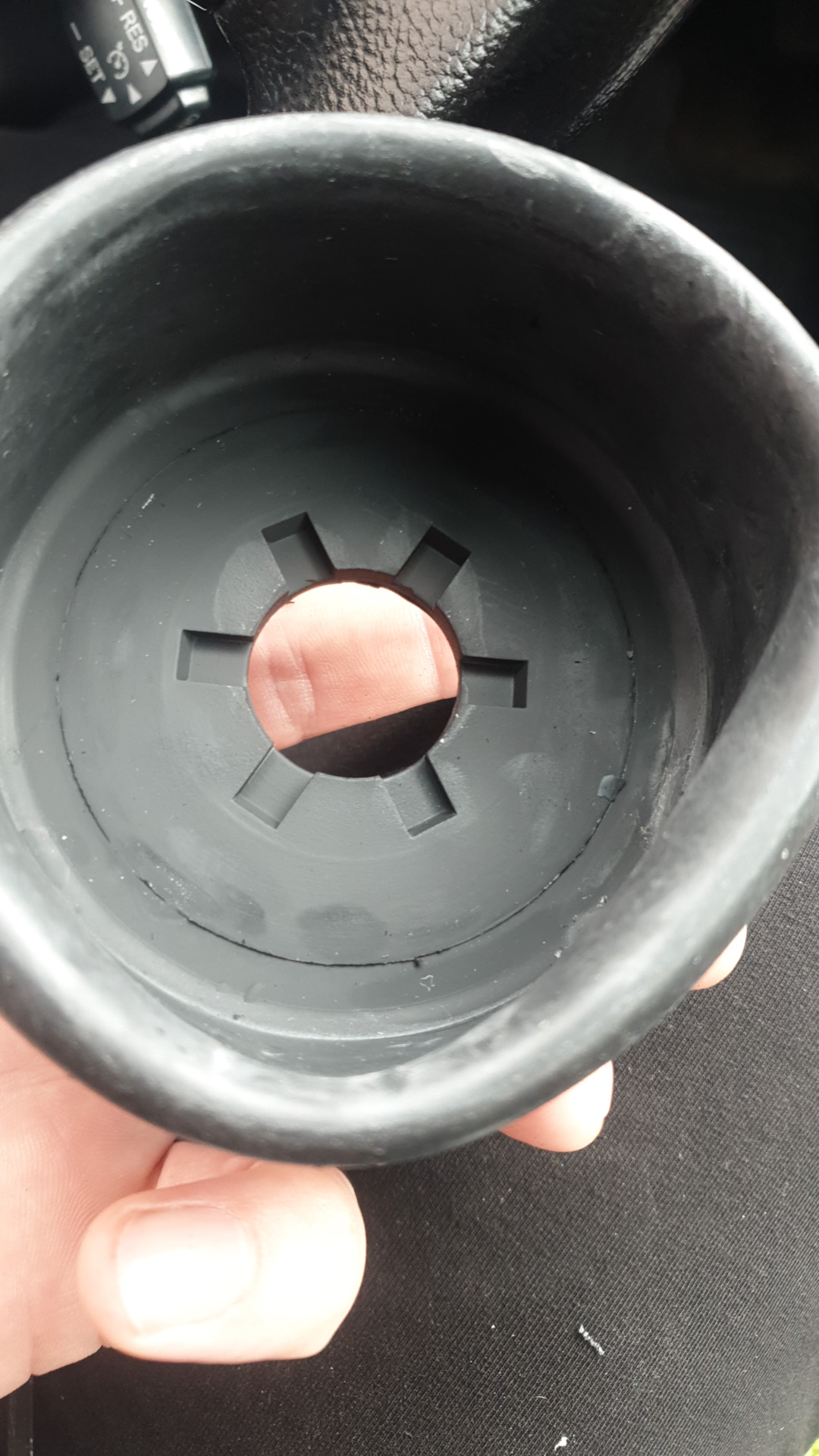

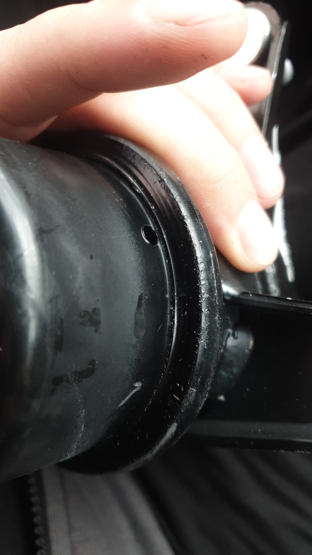

Приветствую! Просьба на ощупь проверить размеры «сиськи». У меня на «P» выпирает размером как впуклость на новой, «D + тормоз» — вот-вот разорвёт, «R + тормоз» — втягивает, но неполностью. Спасибо!

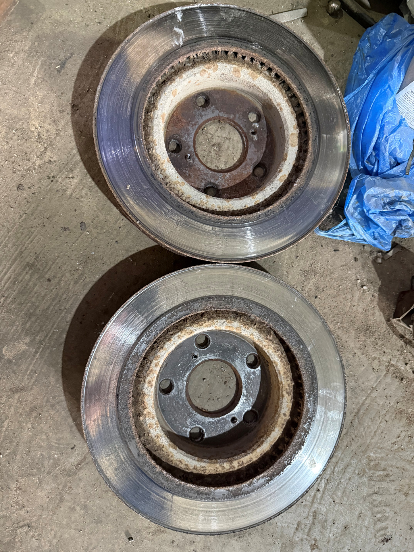

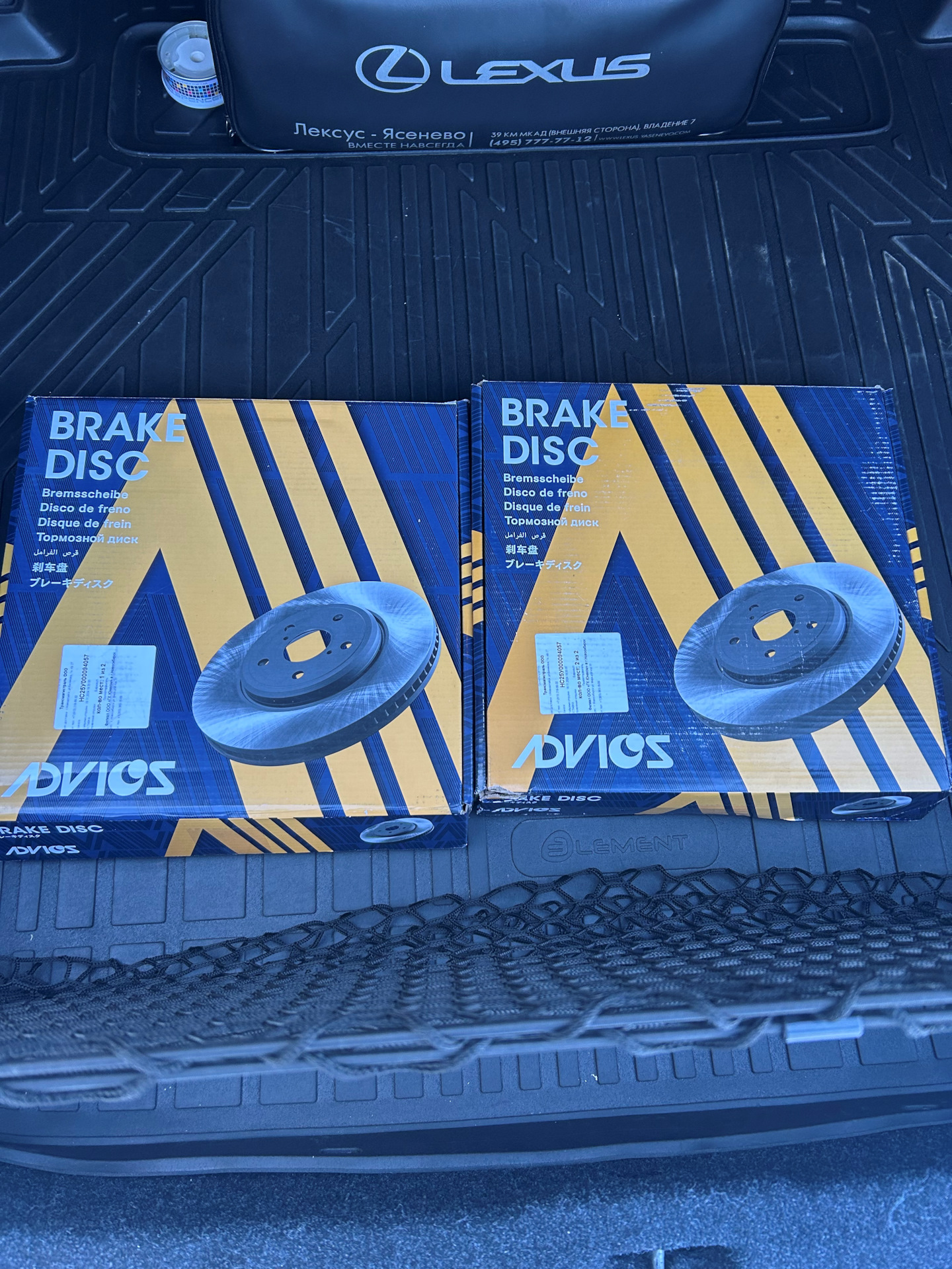

Вчера тоже поменял диски, Адвикс поставил 😇
Эти поставил?🤭
Прикинь, человеку, за 4300 урвал, от альфарда😁
Я уже забыл за сколько брал, 1.5 года лежали ждали своего часа 😁
Я недавно их брал ) сейчас от 5500)
Растут цены 🤩

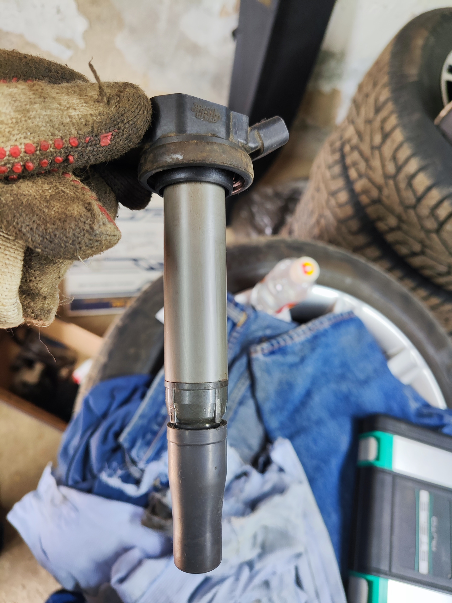

Слушай ты писал за наконечники катушек 9091911009, сегодня смотрел катушку, у меня такие, подойдут
Нет, нужны длинные, в оригинале их не встречал.
Короткие, есть в оригинале

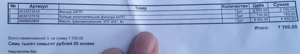

Фильтр акпп, кольцо на него, прокладку поддона, масло 8л. Камри 2.5
2700
150
700-750
3850-3950 япа за 4л
На 2.5 мотор
Устраивает более чем. Сдэком отправишь?

А фото поддона с магнитами после снятия нету ? Интересно посмотреть для сравнения
Там неначто смотреть, всё стандарт) я же на ручке гоняю, забыл ?😁

И зачем нам фото всех "прелестей" работы "московских реагентов" сбоку, лучше, что там под пыльником сверху (отслоения, расслоения 😂).
Там ничего хо ро ше го)))
Еще 5 тыщ до меня))
Сейчас, два дня праздники, чуток сокращу, тыщи на 3000км😁

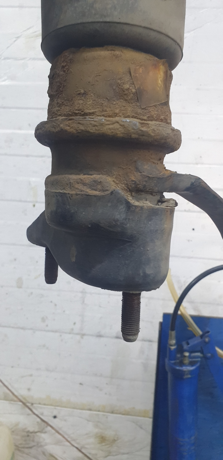

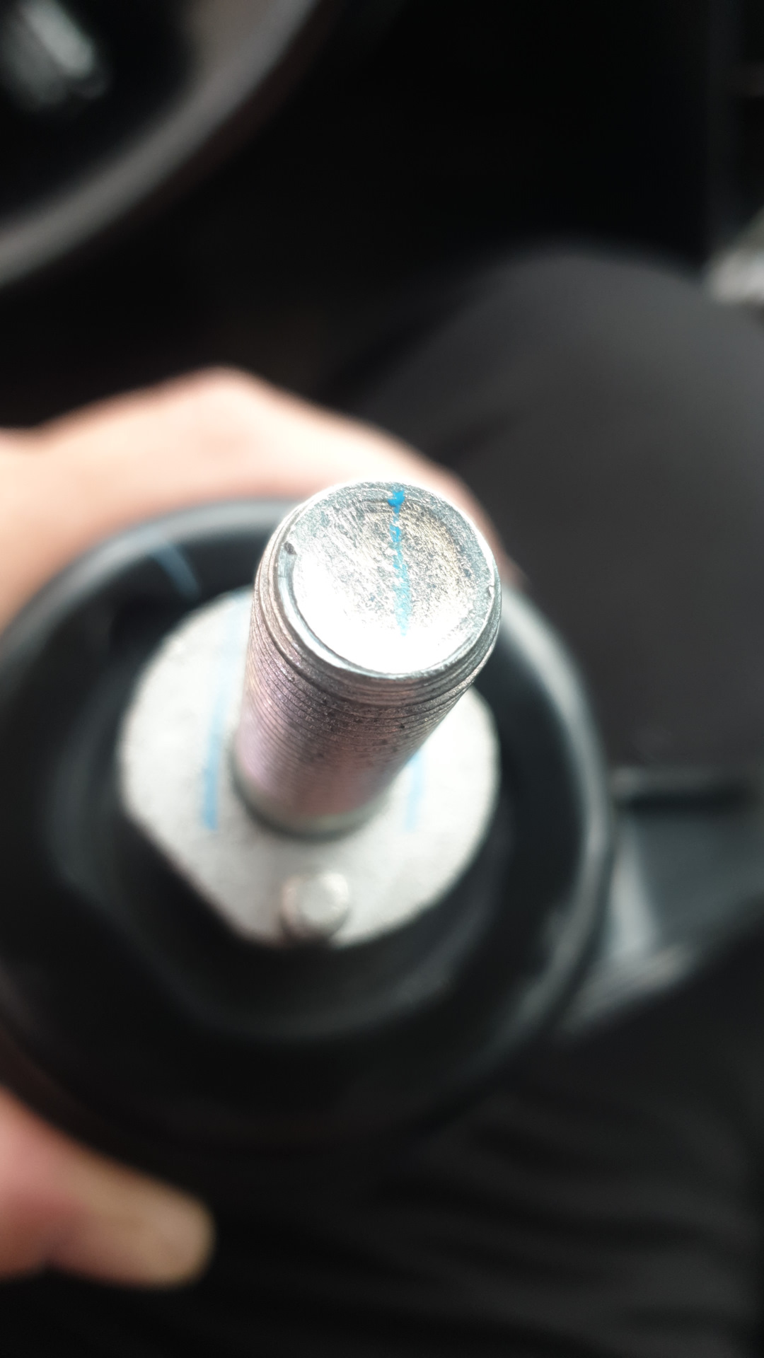

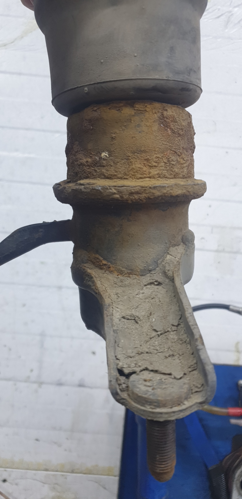

👍, просил фото "сиськи" (снизу) установленной передней подушки, можно и видео (фото) её обжима — растяжения при работе селектором КПП "R — D" и обратно… Спасибо 🙏
У тебя Айсин) там всё хорошо должно быть))
Тяжёлый день был, не рядом с машиной торчал. второй занимался)
Есть шанс "исправиться", попробуй снять видео работы передней, спасибо 🙏
