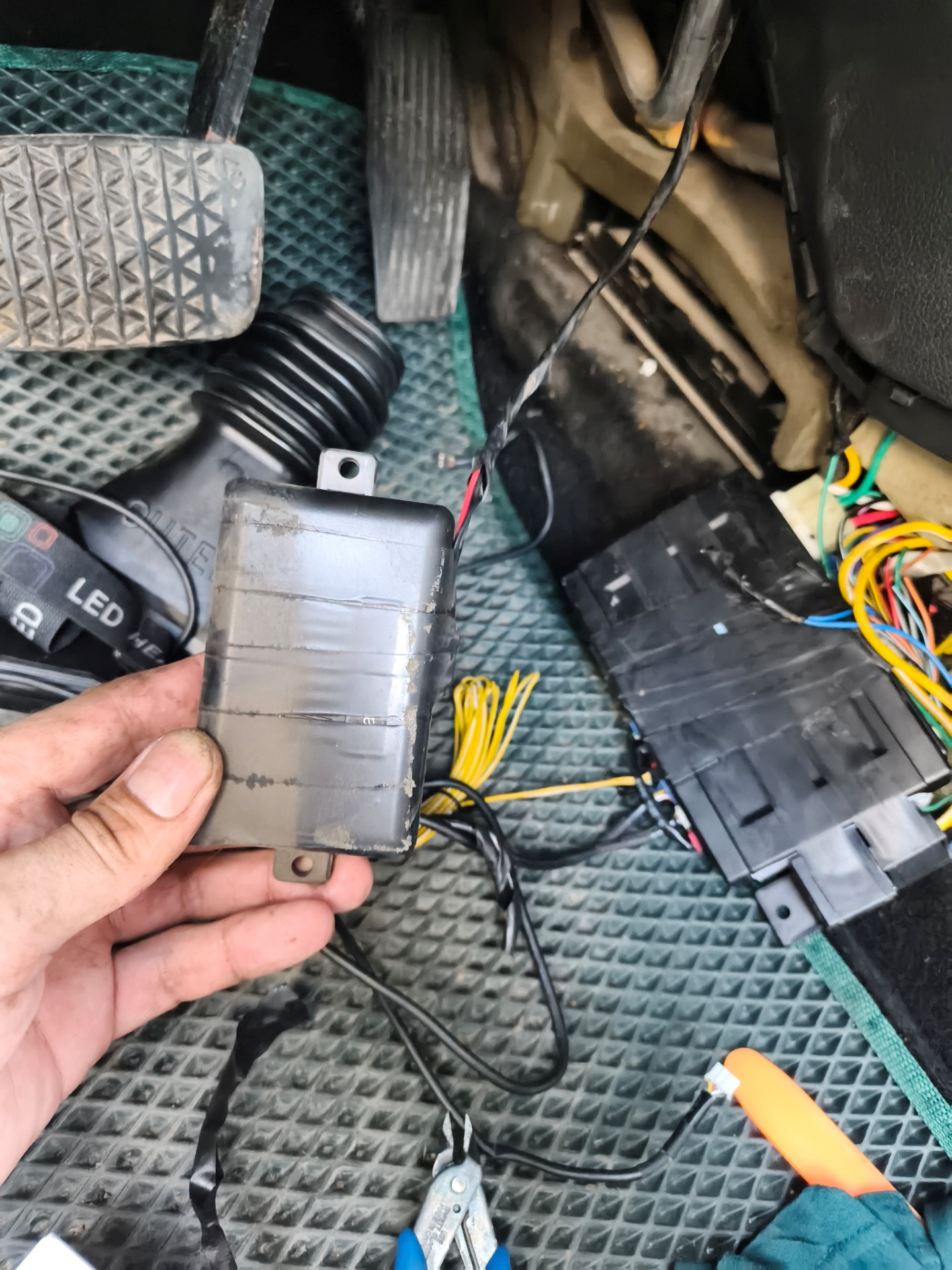

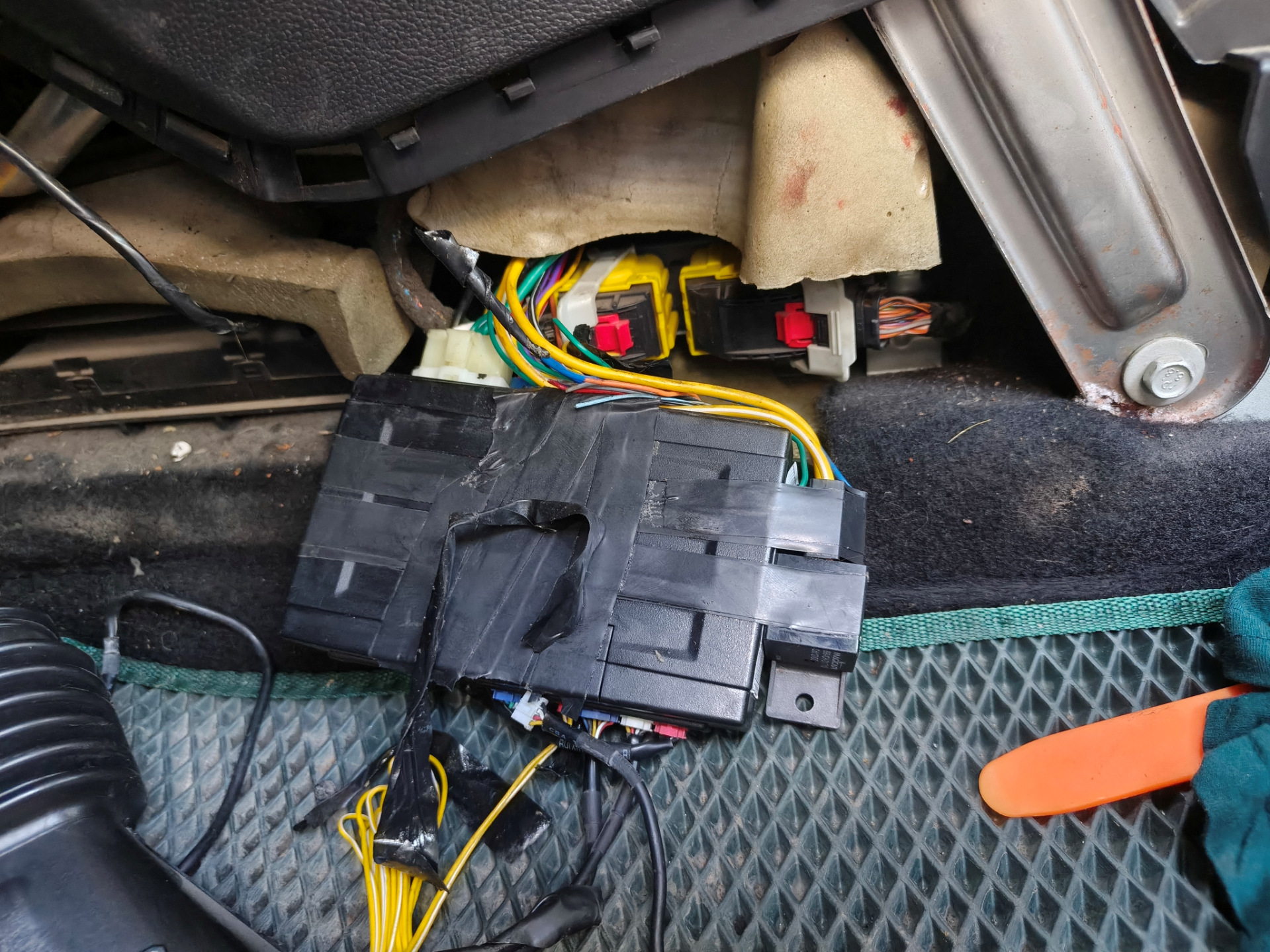

По ней отдельно — машина была приобретена с 1 ключем, стоял Шерхан 9, но брелков не было, зато было 2 книжки — мануал и схемы установки. Да, в ноябре Шерхан вынес аккумулятор в ноль, глючил и включал сам габариты. При снятии с охраны орал как резаный. Я сразу перерезал ножом сирену на массе🤧. Ну и надо было его снимать, возвращать к истокам. За зиму почитал, посмотрел кто как делает, как снимают, как восстанавливают проводку. Ну решил восстанавливать с помощью фена и вот таких трубочек с припоем (брал тут ozon.ru/t/aHs1P5Z). Удобно и герметично.

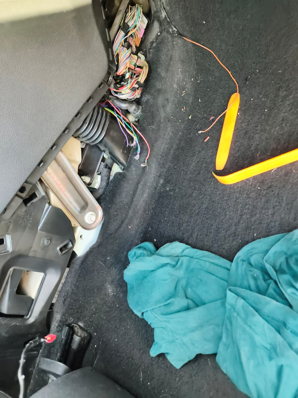

Пошел 17 мая после выгона машины от антенны и блока управления по кабелю. Шел как сапер по проводам… 🤗
Делал сам, электрику я не люблю, сигналка раньше была чем-то заоблачным, но тут надо было сделать, так как НАДО😉. Короче за 3 часа я все снял и восстановил. Пластик потом обратно поставил. Штатная заработала как надо. Бонусом был найденый второй родной ключ💪. Заранее уже знал что он там. Все потроха от Шерхана 9 на фото.
Из минусов — локти феном прижигал пару раз когда делал скрепы, ну просто касаясь, да все 3 часа на коленях, ну и руки все липкие от старой разложившей черной изоленты. Запарился чистить… 😡
