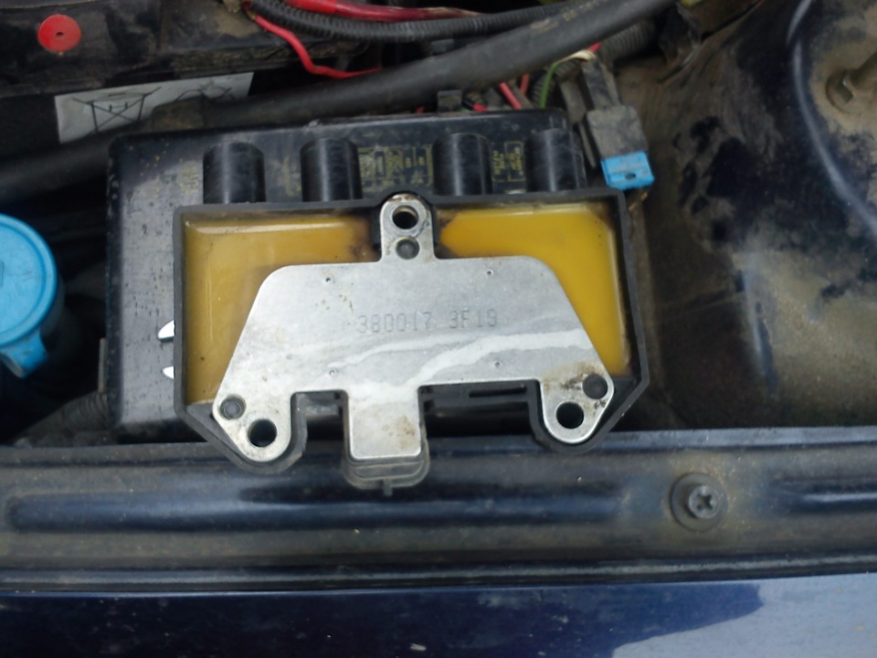

Недавно заметил, что под катушкой зажигания появилось масляное пятно — это значит, что накрылось уплотнительное кольцо. Купил в магазине оригинальное колечко (каталожный номер 96351738) и поехал домой менять. Попробую подробно описать замену, может кому пригодится.
Для замены кольца нам потребуется торцевой ключ на 10 (накидной ключ и головка попросту не влезли).

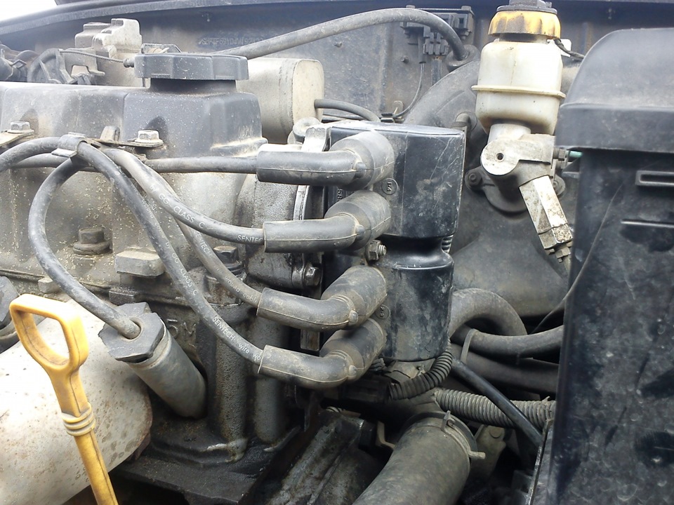

— снимаем разъём управления катушки зажигания
— снимаем с катушки высоковольтные провода
— откручиваем три гайки на катушке зажигания и снимаем катушку
— откручиваем три болта на крышке и аккуратно тянем её на себя
— снимаес с крышки колечко и ставим новое (у меня старое кольцо было как пластмассовое)
— собирае всё в обратной последовательности.
