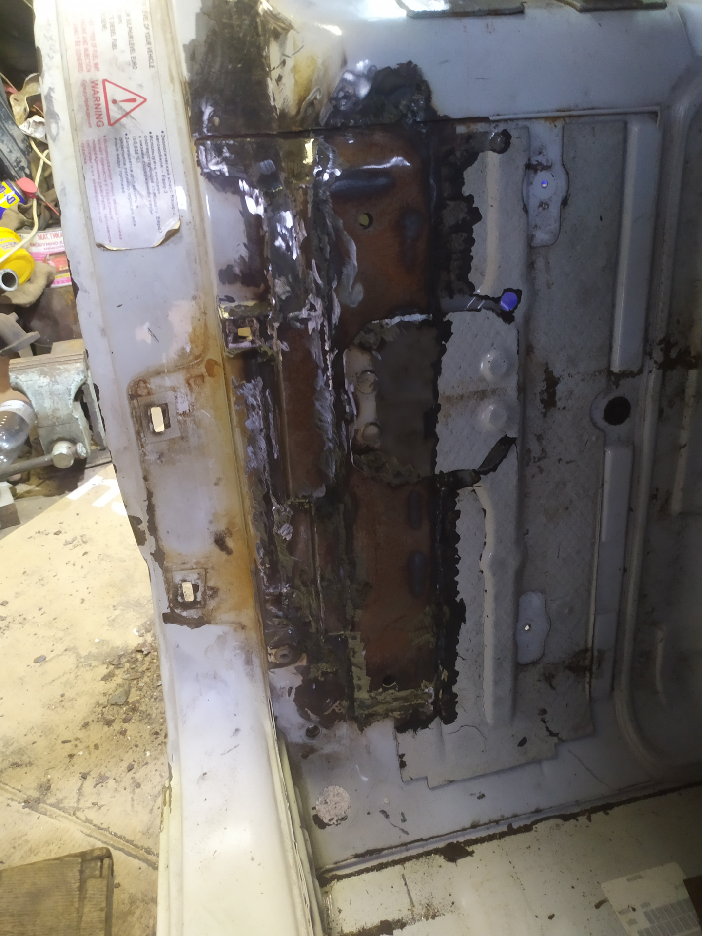

Закончил латать пол под водительским сидением, восстанавливать рельеф пола без гибочного инструмента ещё тот секас. Все делаю руками при помощи молотка, пасатиж, и тисков. На мой взгляд получается довольно таки не плохо, учиьывая того что ремпанелей нет от слова совсем.

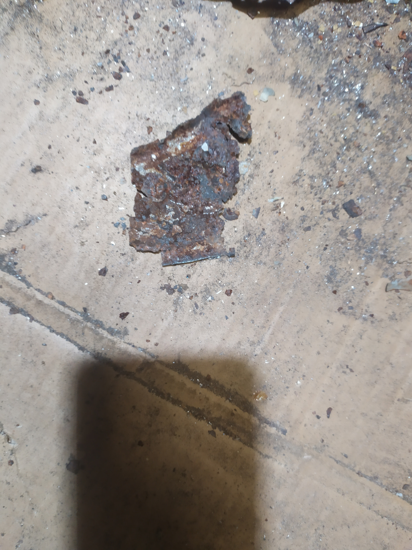

Принялся за самое сладкое, пол водителя. Женой болгарина отпилил почти все гнилые элементы порога и прилегающих к нему гнилушек решил почистить лицевую часть порога, щетка мигом раскидала все ошметки трухи сгнившего металла. Подумал и решился вскрыть это место.

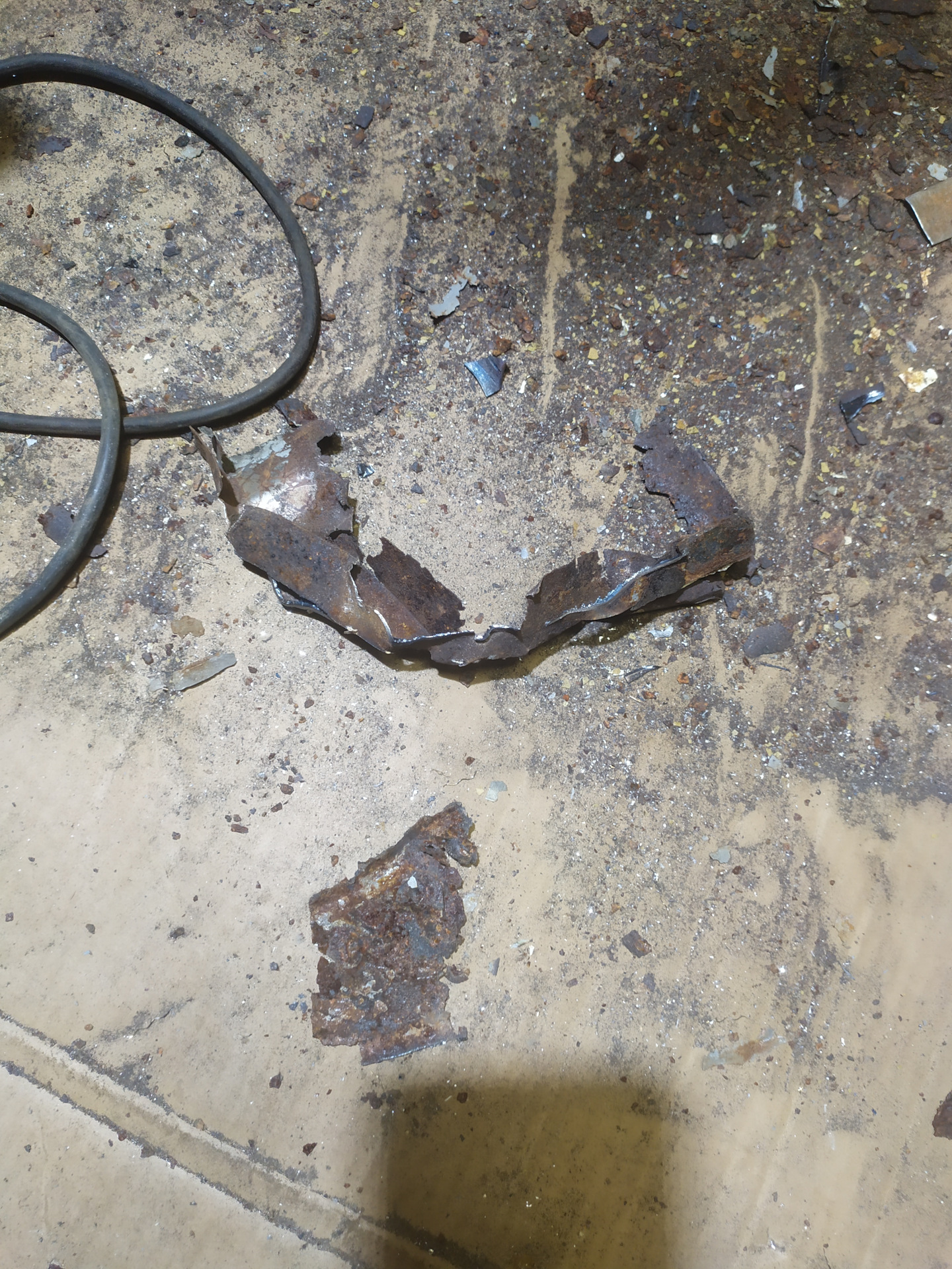

От туда полетели куски оксида которые в прошлой жизни были усилителем порога.

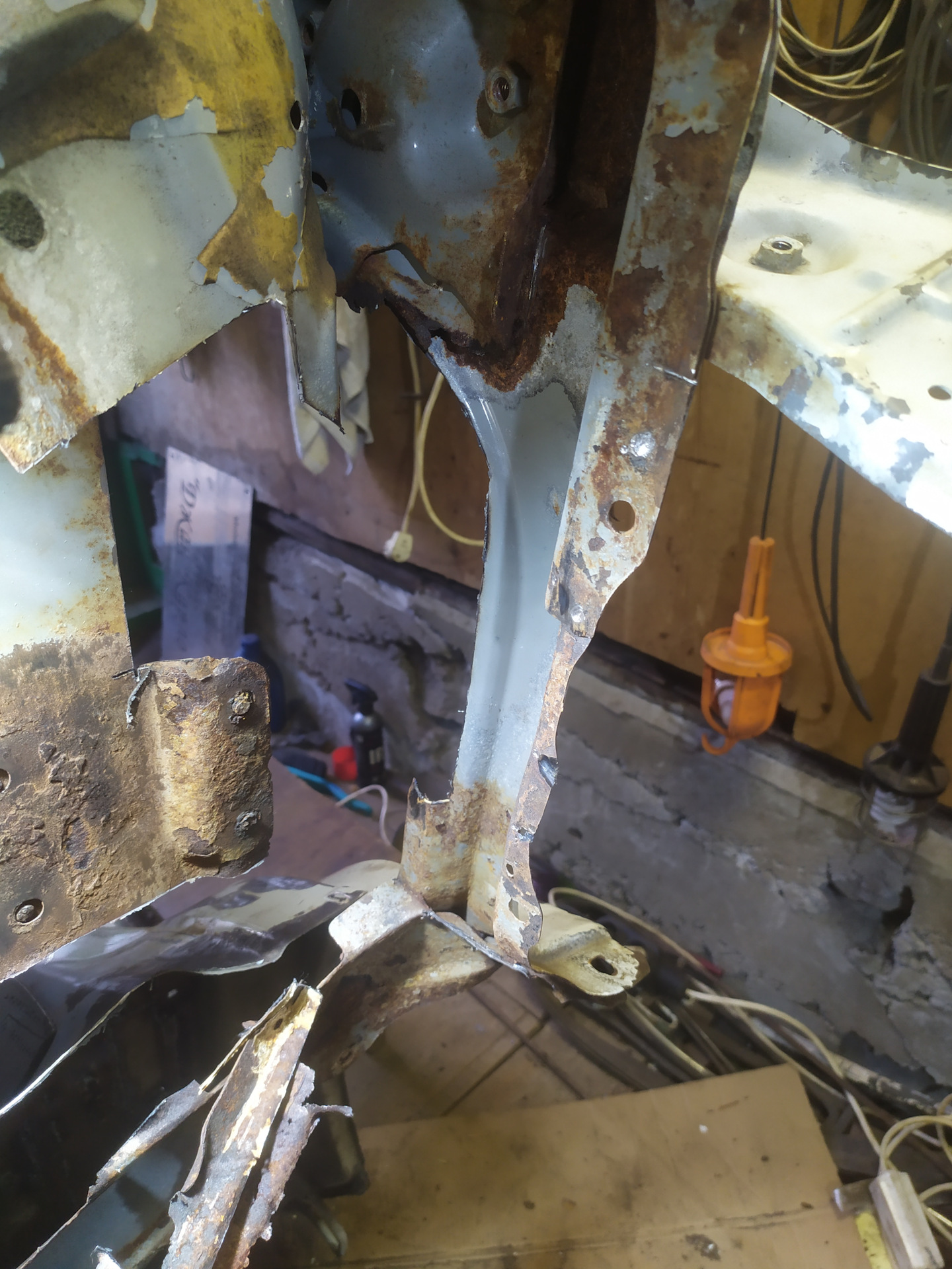

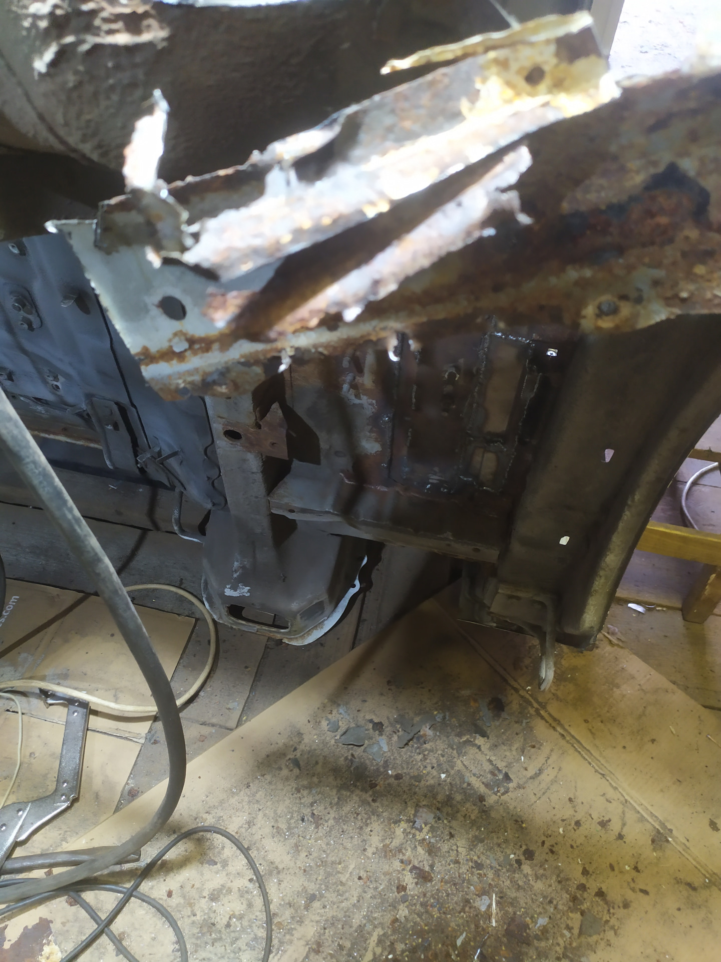

Как в народе говорят: " Глаза боятся а руки делают " вот и я продолжаю ковырять эту гниль, чтобы машинку хватило на долго.
