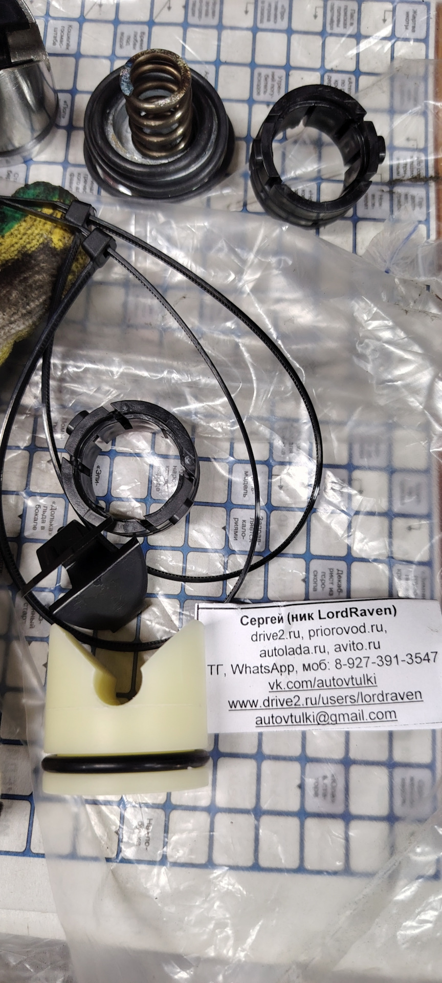

Всем привет! Сразу хочу сказать огромное спасибо людям которые так или иначе помгли мне в этом не лёгком деле, кто-то физически за это отдельное спасибо dron775, Спасибо человеку за отдельный подробный пост на Драйве и вообще я много информации по работам и запчастям беру именно от этого пользователя это SoftFelix, Следущее Спасибо человеку который делает на заказ запчасти для рулевой рейки, многие на драйве его знают и не раз обращались к нему, это LordRaven к сожалению копролоновых втулок он больше не делает, но прижимной поршень из копролона ещё есть в наличии, он и был заказан.

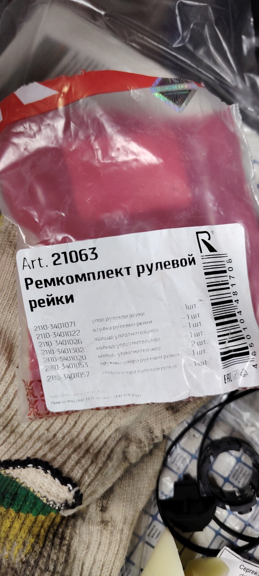

Далее было много заказано вяких ремкомплектов, разных производителей и уже по месту выбирались детали по качеству и размеру, всё что было заказано отражу в Артикулах ниже, много чего не понадобилось но расчёт был именно на то что-бы выбирать уже по месту а не ставить то что есть и точка.

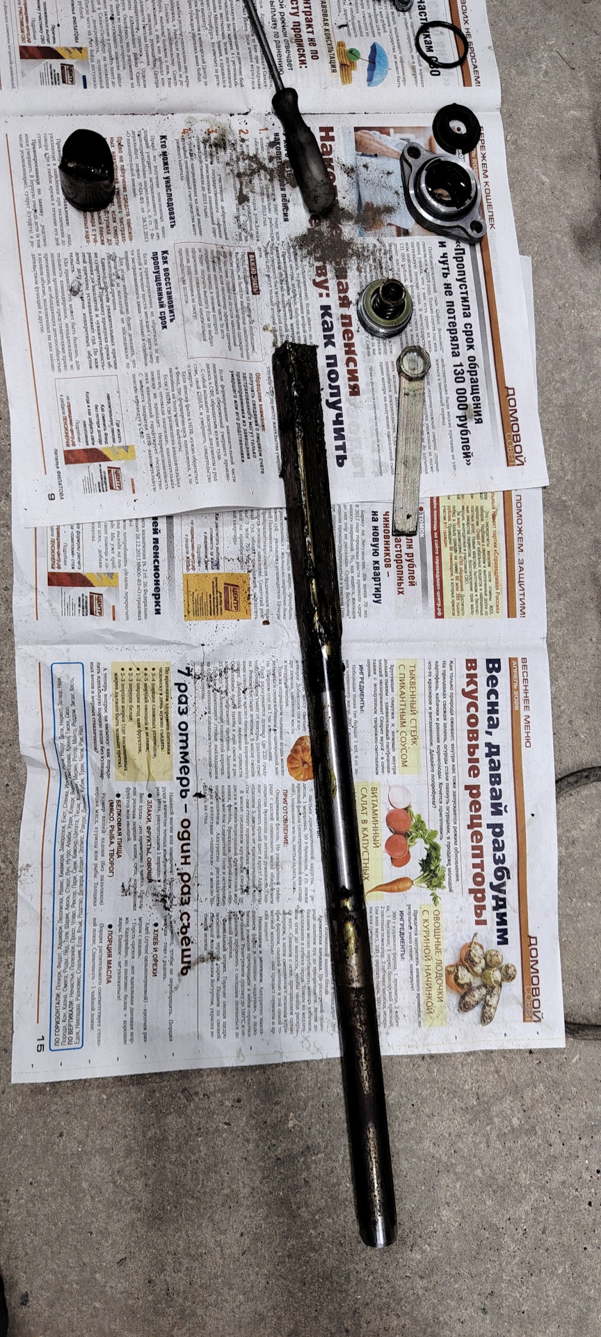

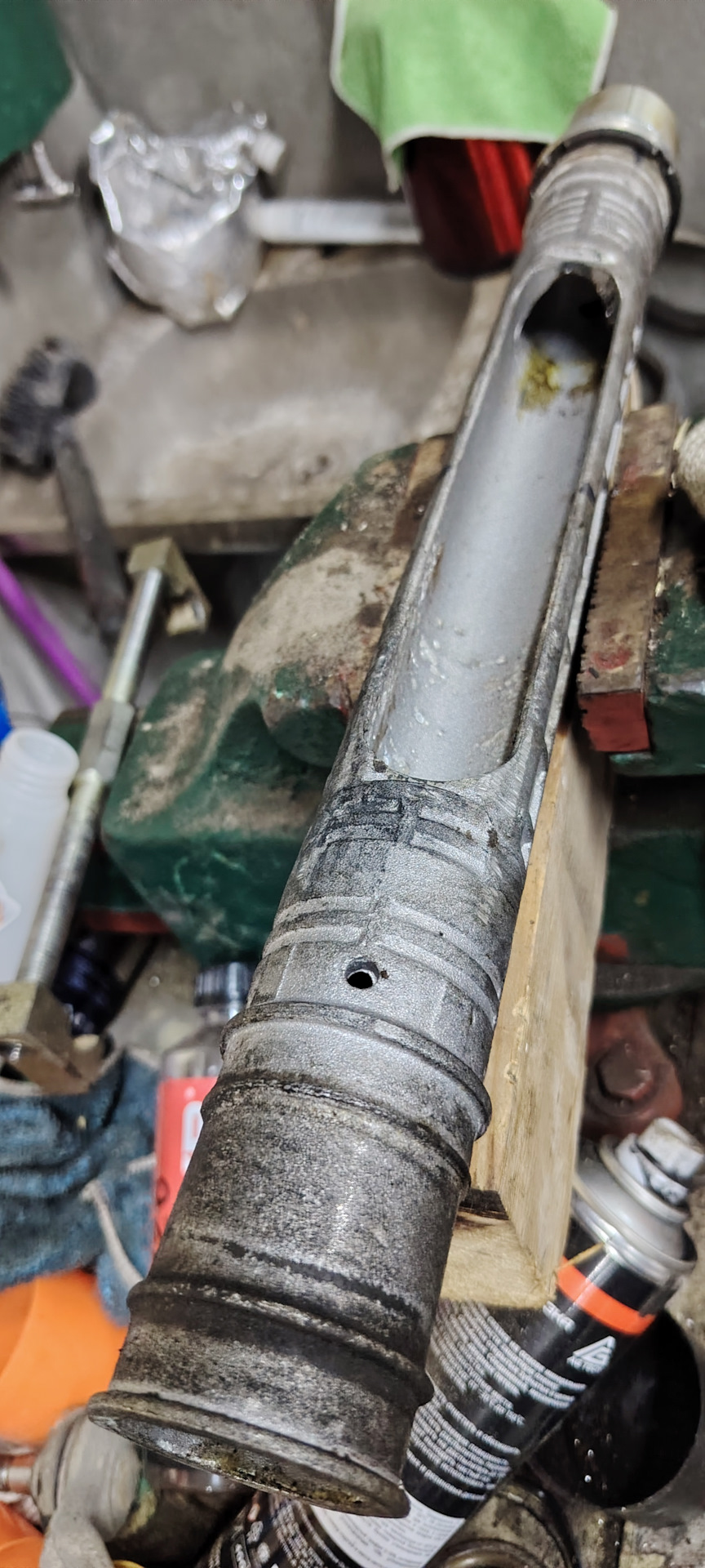

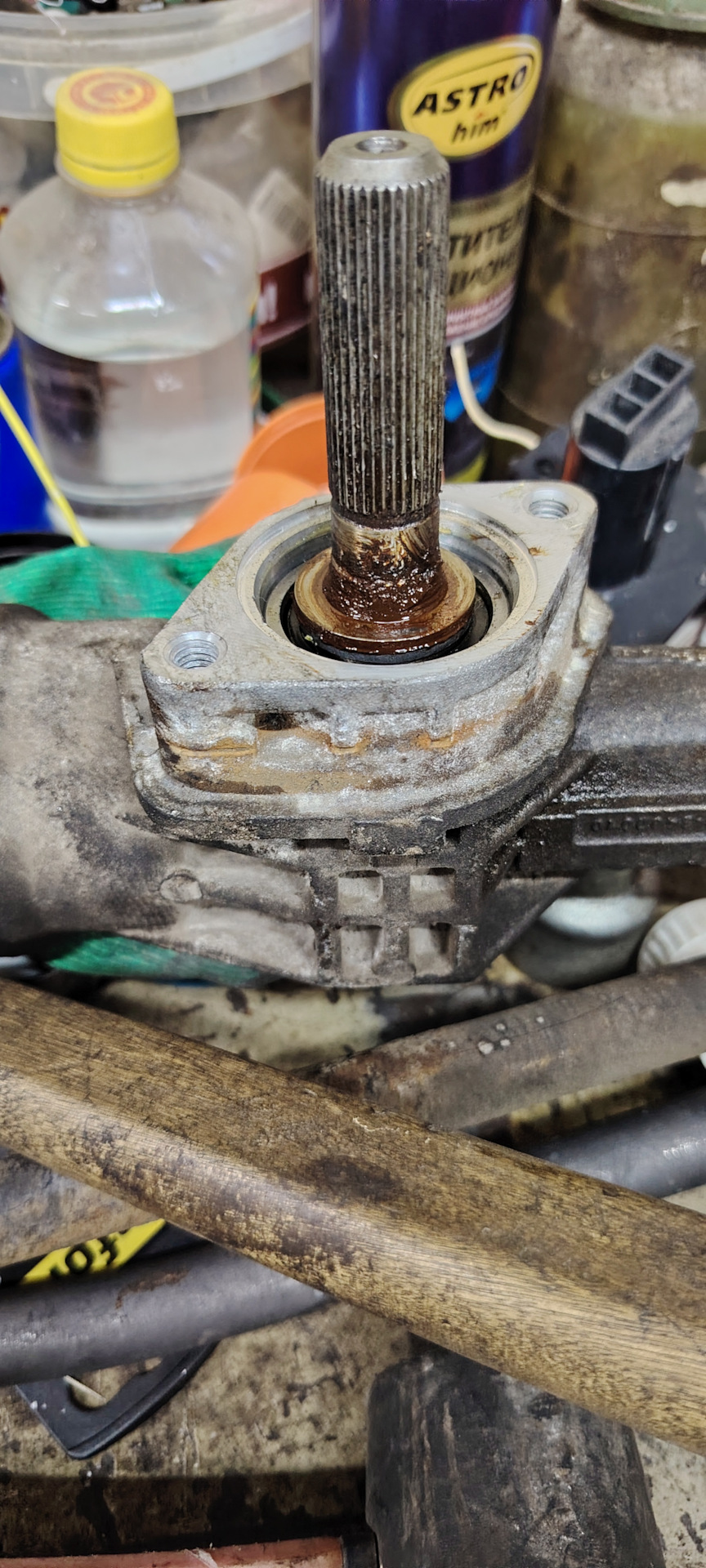

Сам протцесс описывать особо смысла нет, информация есть на Драйве, скажу лишь что в итоге получилось смещение на один зуб) Но повторное снятие рейки показало что всё по размерам как и должно быть, зря снимал второй раз, в итоге просто развалом всё решилось, хоть рейка и стояла в центрах, всё равно вращение руля от и до было на сантиметр разным по оборотам.
Да, важный момент, много раз пытался заказать смазку от бмв для рейки, постоянно были отказы, в итоге нашёл информацию что Люди которые занимаются рейками в той или иной степени чаще всего используют смазку RUBIN от ВМПАВТО, её собственно и взял, на всякий случай взял и маннол, но не пригодилась.
Рейка снялась без проблем, перебралась тоже очень даже неплохо, поршенёк из копролона встал очень плотно, вообще всё прошло давольно таки спокойно и без приключений. Хочу заметить одну особенность, рейку очень удобно и ставить и снимать если руль сразу выкрутить влево! Тогда тяги вообще не мешают установке.
Работа сделана, к рейке претензий нет, их и небыло, просто в какой-то момент порвался пыльник и я проморгал этот момент, в итоге принято решение перебирать.
Артикулы запчастей что заказывал именно я:
Тяга рулевая ВАЗ 2110-12, Приора (прав.) (гол.) (после 2009 г/в) — 21120341406088
Тяга рулевая ВАЗ 2110-12, Приора (ЛЕВ.) (гол.) 2110-3414059 (после 2009 г/в) — 21120341406188
Хомут пыльника рулевой рейки ВАЗ-2108-099,2110-12 (ДЗА) 4шт — 21083401228
Ремкомплект рулевой рейки ROSTECO ВАЗ 2110 2110-3401071 Упор рулевой рейки-1 шт — 21063
Пыльник рулевой рейки 2110,1118,2190 РОСТЕКО (+подушки крепления комплект) — 20097
РЕМКОМПЛЕКТ РУЛЕВОЙ РЕЙКИ -2110 (ДИМИТРОВГРАД) — 21103401022
