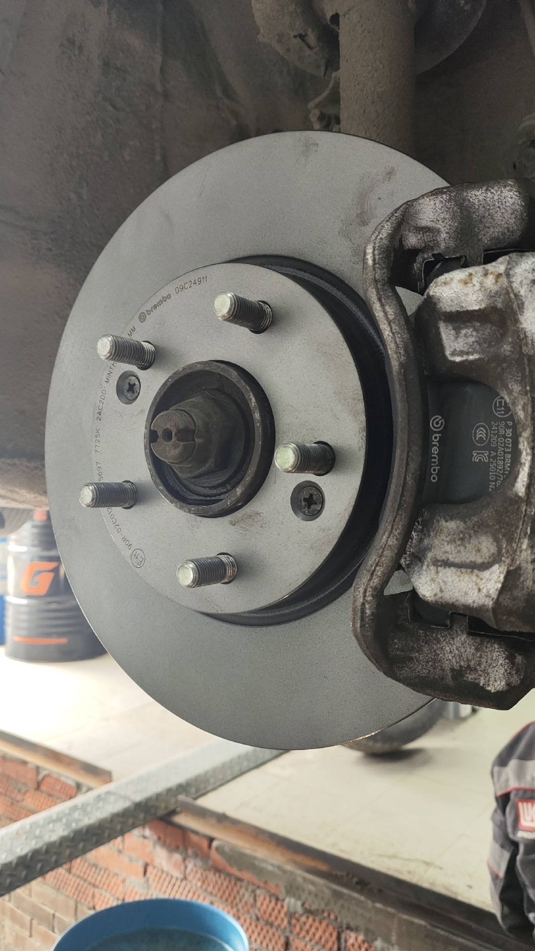

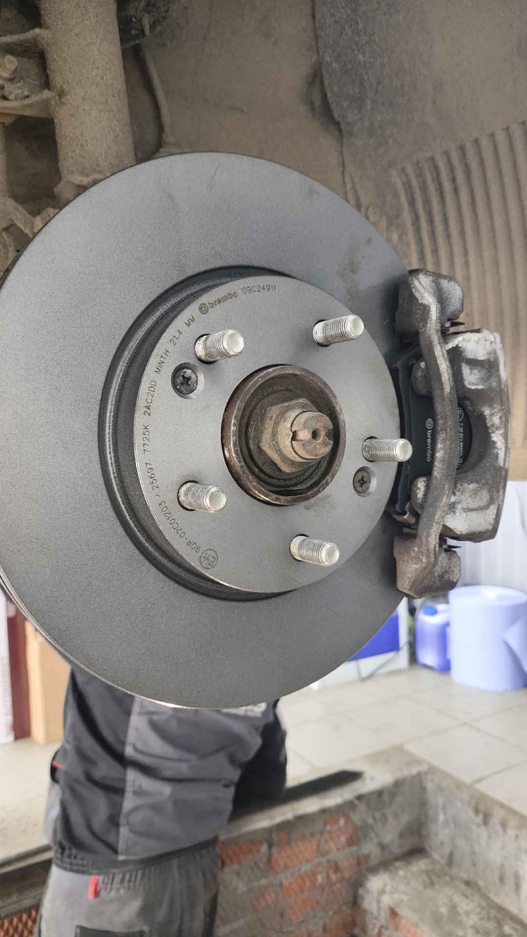

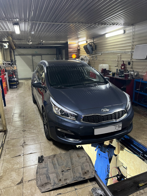

В один прекрасный день забрал запчасти и поехал к знакомым ребятам менять масло, фильтра, диски передние и колодки

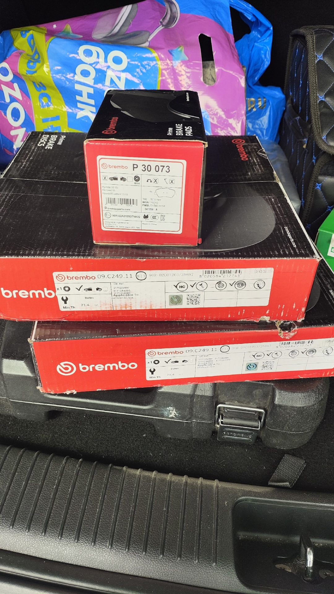

По варианту тормозов выбирал долго, не спорю, но остановился на брембо дисках и колодках, получилось найти их по выгодной цене, чуть чуть подождав
Диски BREMBO 09.C249.11
Колодки BREMBO P 30 073
Но есть Ньюанс!

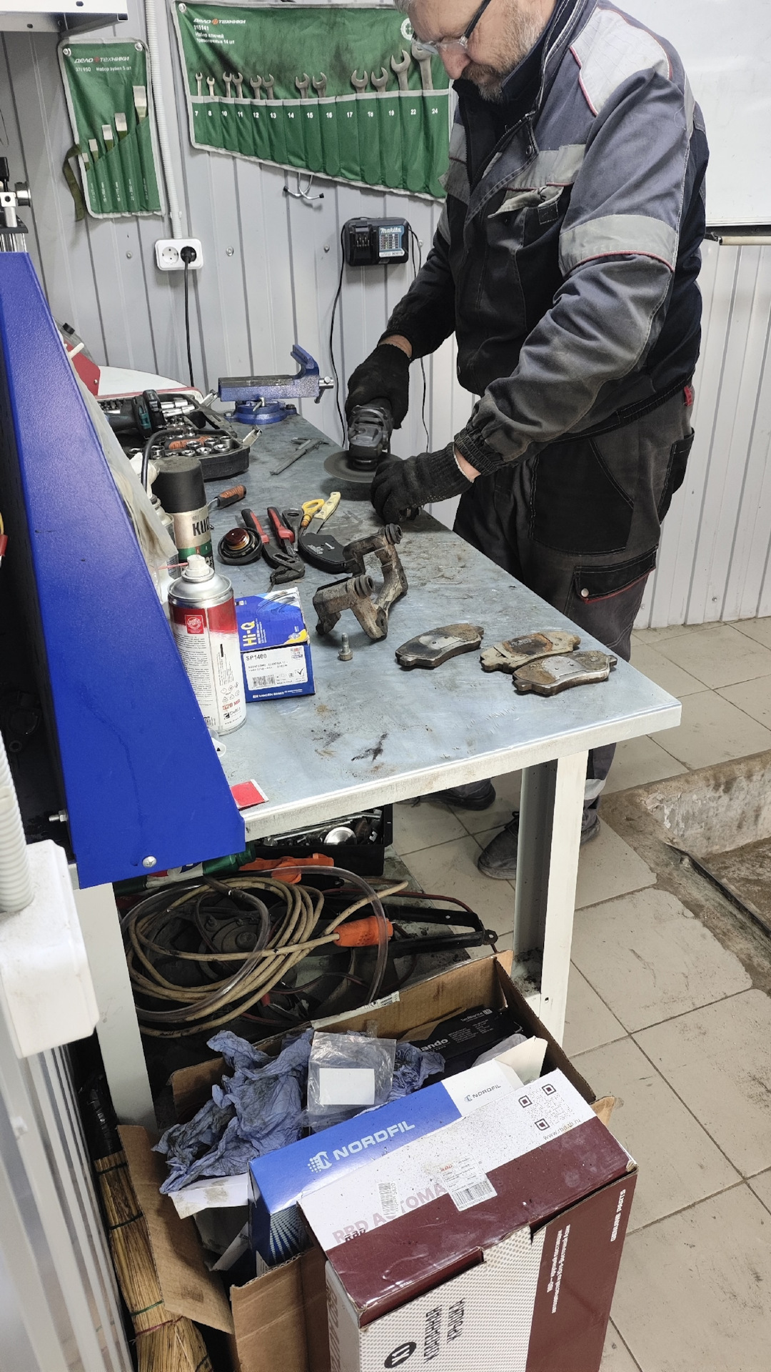

При установке, оказалось, что колодки у меня стоят SANGSIN BRAKE SP1842, они же Хай кью, отличаются от тех, что я купил размером ушка, которое вставляется в скобу суппорта, но вот делема! установить новую колодку в скобу можно лишь забив их, какой-то несчастный миллиметр мешает нормальному ходу…
Что ж делать, что ж делать…
Сравнив несколько вариантов по наличию у ребят, таких, как были — не оказалось… Ну и ладно! болгарка в дело пошла, чуть подпилили, чуть подправили и все!
Вопрос, почему так — не понятно, исходя из данных вин кода и прочего — все правильно подобрано…Диски вообще четко сели…
Да, суппорта не лучшего вида, но видом чуть позже займусь, пока что была задача быстро поставить машину и поехать
Главное сохранена рабочая функция тормозов!
С тех пор прошло уже несколько месяцев после замены и пройдено порядка 8ми тысяч км!
Тормоза показывают себя очень хорошо, торможения со скорости выдерживают нормально.

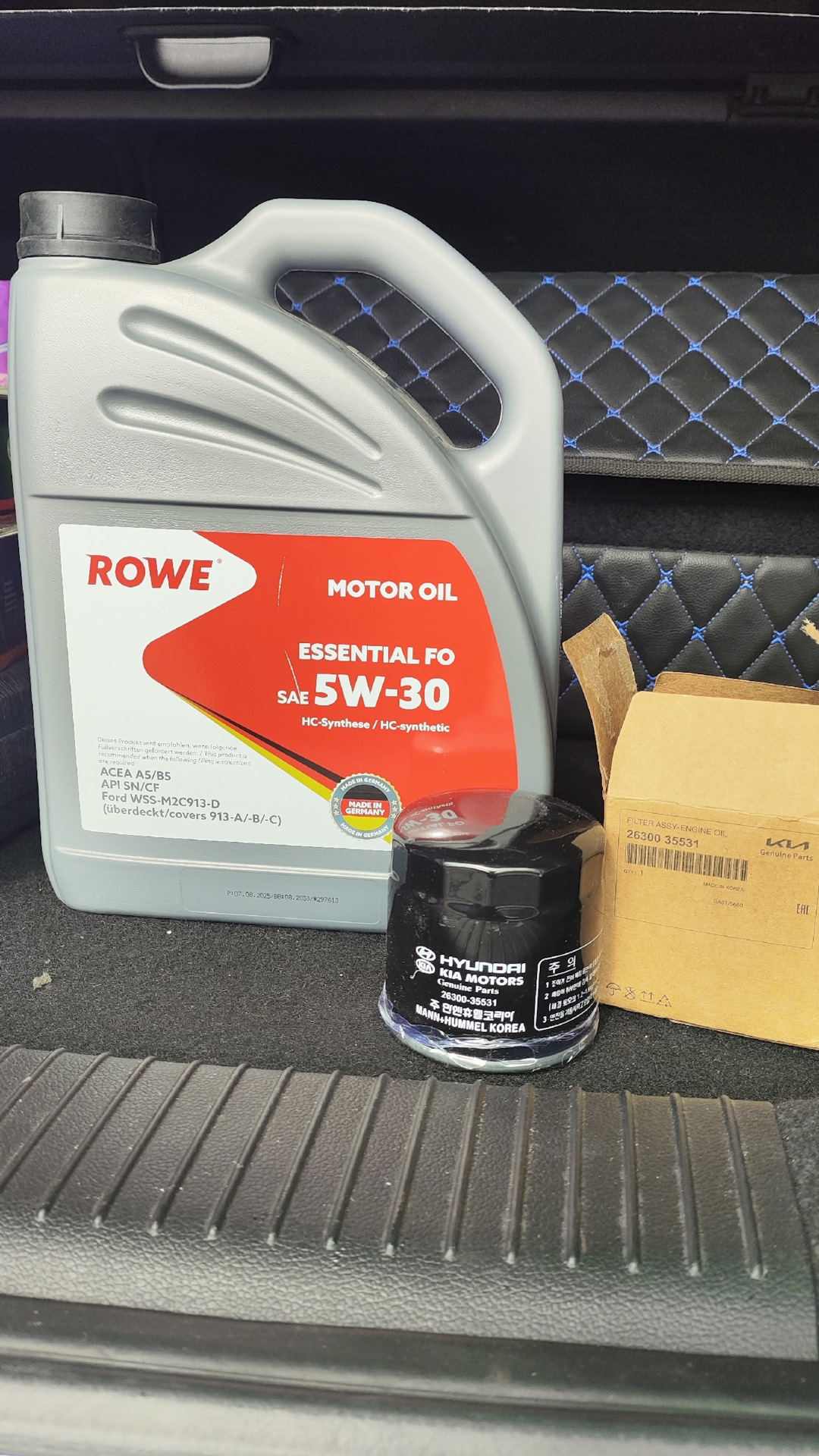

По поводу масла все так же — уровень на месте, нареканий нет, не горит, не вылетает
