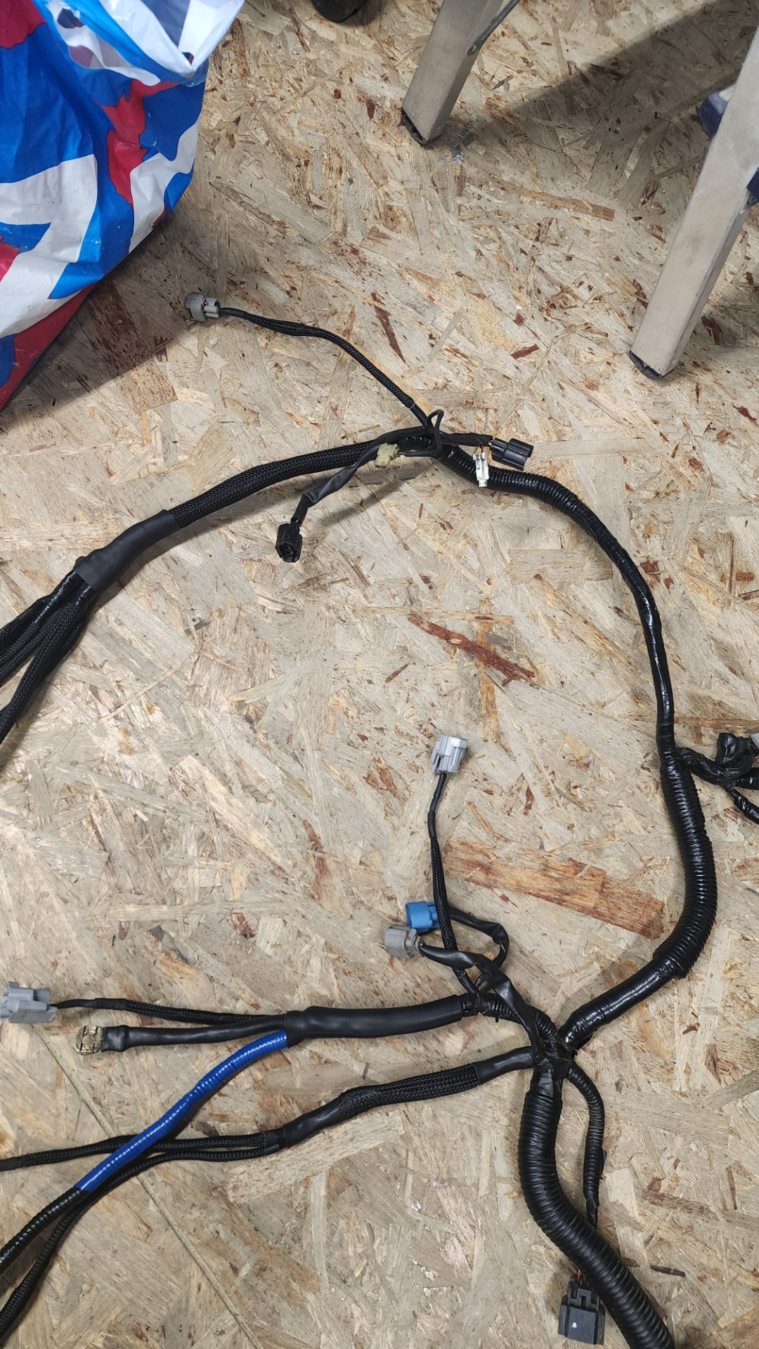

Перебрал моторную косу, отрезал всю экологию, фишки сломанные заменил, всё что можно было перепаял, всё сделал на совесть, чтобы в моторную косу больше не лезть. Двигатель стал работать ровнее и меньше расхода по топливу стало. Пропуски есть, но они непонятные, надо шить тачку видимо, так как всё поменял.

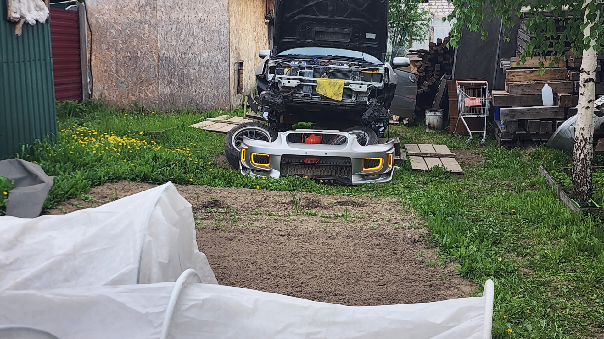

Поставил новые локкеры. Встали типа болтонно, новый радиатор кондея, а так же маслянный радиатор с оригой проставкой греди, помучаться пришлось, так же накинул обвес, осталось пороги покрасить и установить.

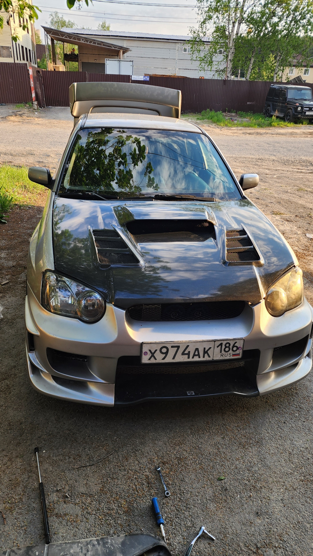

С капотом беда, а беда в том, что зазоры по одной стороне ровные, а другая нет, на алюминь капоте не видно почти, из-за того что он гнётся, а карбон капот жощё не изгибы, вот и зазоры большие, как нибудь потом поставлю.

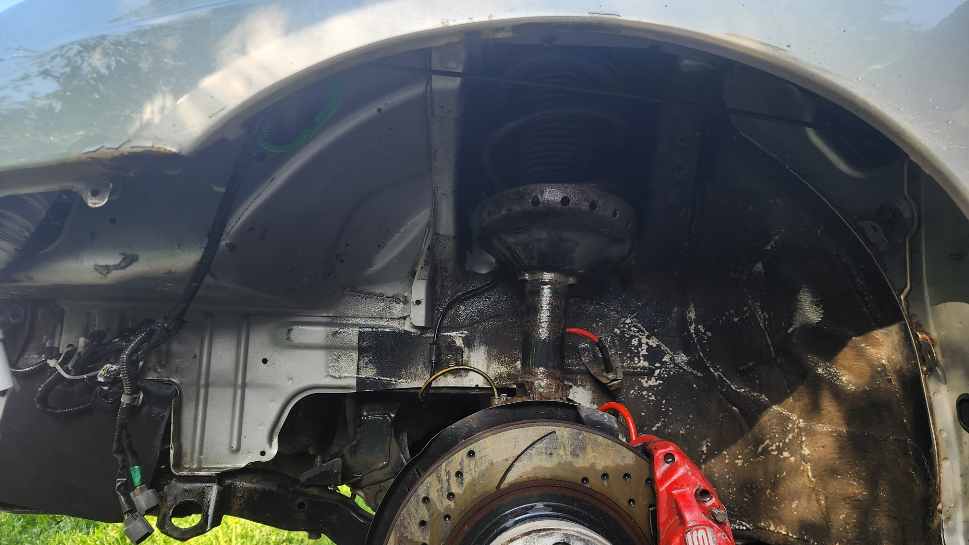

Осталось поменять подвеску в круг, заказал по вкусной цене полный комплект, так как задняя подвеска на пружинах только ездит уже. Надеюсь что с новой подвеской будет збс всё.
В планах перебрать салонную косу мультимедии и по мелочи.
Задняя часть кузова так и гниёт, пороги тоже. Работа по восстановлению кузова большая требуется, нужно пороги купить и ноускат + П образный подрамник.
