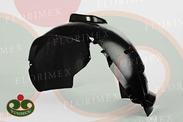

Первым делом поменял "локеры" передка, подкрылки значит. Купил польские. Качество конечно похуже чем оригинал, но вроде как тоже ничего себе так… Менял сам. Особого ума не надо.
Инфо: Fo focus ii 03- локер передний 210545 FLORIMEX 1064 руб / 2 шт

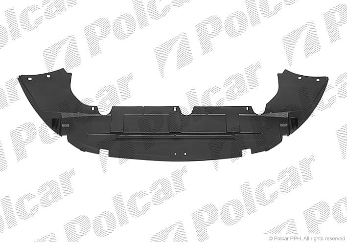

Следующим этапом была замена так называемого "Дефлектора радиатора". Снизу бампера такая штуковина пластиковая. У меня она давно разбилась и висела кусками. По этому под бампер летело все что можно. Попадая на все крутящиеся и вертящиеся штуковины и разбрызгивая влагу вперемешку с грязью по всему движку. Кроме того, как я понял, из за этого, и обломанного локера справа, при попадании большого количества влаги (лужа или сильный дождь) при включенном кондее или же печке потело лобовое стеклышко. Менял опять же сам. Китай.
Инфо: Дефлектор радиатора нижний форд фокус 2 05-08г hmpx 3m51a8b384af BSG 538 руб/1 шт

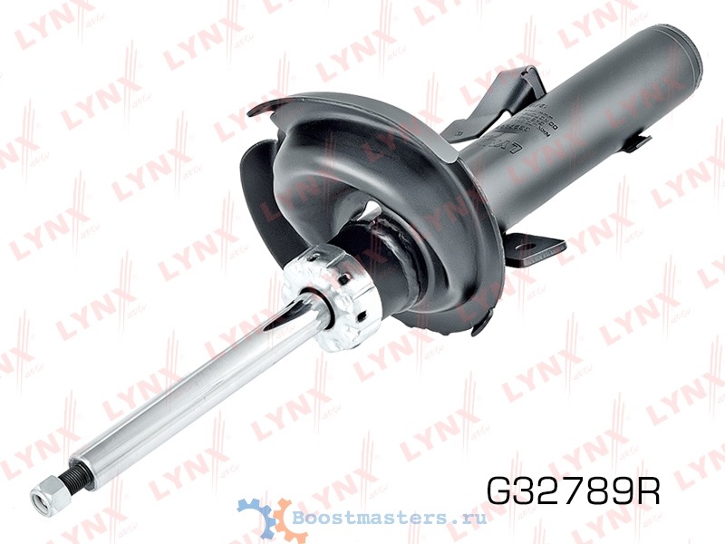

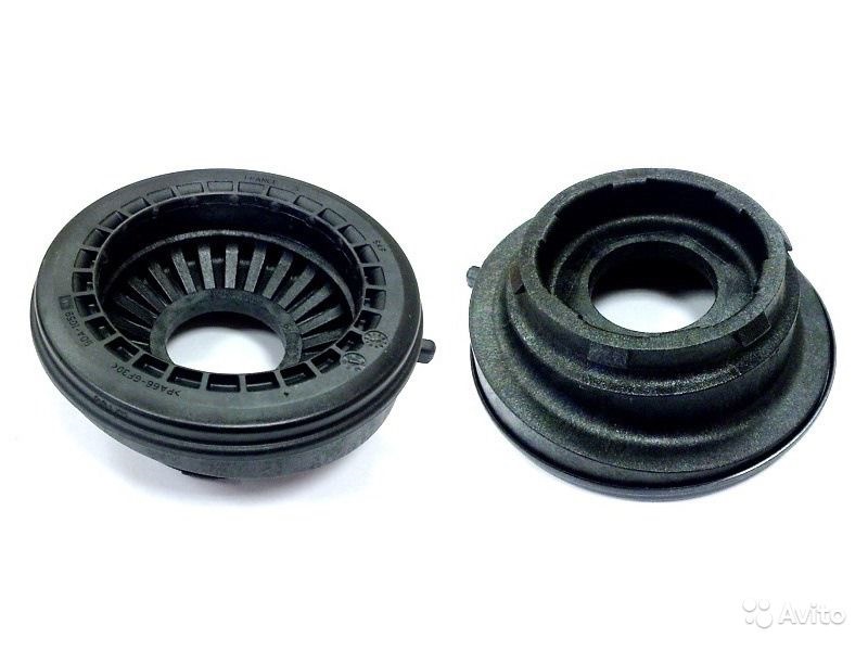

Стойки передние. Ну тут я давно собирался. Сильно не било, так, иногда слева. Но менять хотелось. Что и сделал. Вместе со стойками поменял и опорники (левый при демонтаже рассыпался). Старые стойки родные. Прошли 180 тысяч и даже не потекли.Менял сразу и опоры для опорника. Делал на сервисе. Стойки японской фирмы. Посоветовали. Вроде как не плохие. Ну что ж, будем посмотреть… Пока 2тыс км. полет нормальный. Мягенько и плавненько.

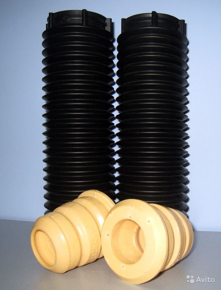

Инфо: Пыльник+отбойник ford focus ii/mazda3 передней подвески (к-т на 2 амортизатора) 910026 Kayaba 457 руб /1 к-т
Стойка амортизационная передняя ford c-max 1.6-2.0/focus ii 1.6 G32789l LYNX 4322 руб/2 шт

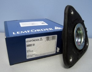

Опора переднего амортизатора [без подшипника] ford c-max 02/07->/ focus c-max 3400201 Lemforder
756 руб/2 шт
Подшипник опоры переднего амортизатора ford c-max/focus/kuga, mazda 3/5, volvo c30 M25211 SNR
956 руб/2 шт

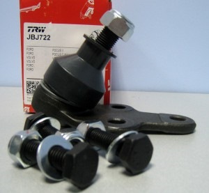

При замене стоек, была выявлена проблема с шаровыми. Правая стояла еще родная и как то более-менее живая, а вот левая подлежала срочной замене. Менял сразу две. Менял на сервисе.
Инфо: Опора шаровая ford focus ii (18мм) jbj722 TRW/LUCAS 1532 руб/2шт

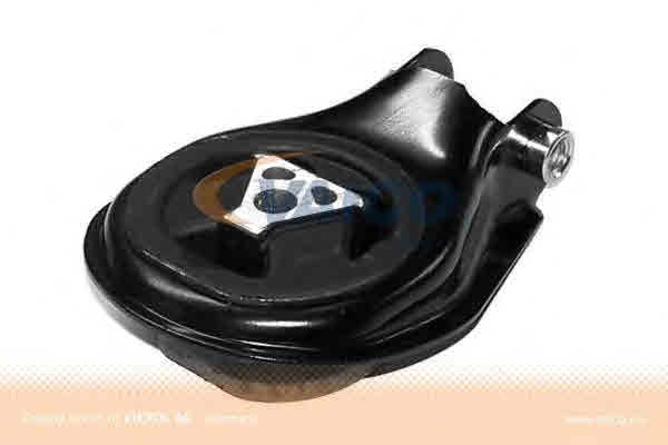

Ну и напоследок. Как то в прошлом году менял опору КПП. Хреновая она была. А тут опять и вибрация на ХХ и "БУМ" при запуске. Короче, то ли качеством не вышла, то ли манера езды такая… Порвал я ее. Вот и менял.
Инфо: Опора кпп задняя ford focus-2 (ограничитель крутящего момента) V250176 VAICO/VEMO 1498 руб.

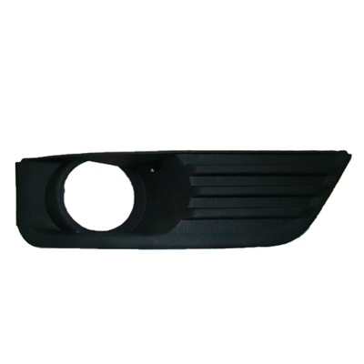

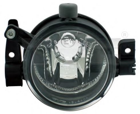

А, вот еще что. Купил я туманки. Дешевенькие. Китайские. Просто попробовать. Ну и накладки к ним. Что вышло: туманки то залезают, все хорошо, а вот с накладками казус. С ФФ2 они. Что то я лохонулся. Но не жалко, они копеечные. Кстати, если кому надо, могу отдать взамен за спасибо. Но высылать не буду, не хочу заморачиваться.
А родные нашел только по цене в 8 сотен за штуку. Дешевле нет.Но ничего не поделаешь, придется брать. И подключать пока не знаю как. В переключателе не предусмотрено положения ПТФ передних, только задние. А менять эту детальку как то накладненько. Что то около 10 рябчиков стоит. Вот и думаю, как бы задействовать передок на задок (во написал то…) Если кто делал, бум добры, поделитесь опытом. Буду очень признателен!
Инфо: focus '05 противотуманная фара 42111180 ATEK 1024 руб/2шт
focus '05 накладка на птф 42111175 ATEK 250 руб/ 2шт

Здравствуйте. птф 42111180 ATEK вы поставили? Как они, можно брать?
Да поставил.В прошлом году в августе. Вроде как нормально. Не потеют. Отражатель не облезает. Регулируются хорошо.

Спасибо а то поэтой зиме всё пополамал а цена у тебя за один локер написана? Мне просто примерно знать что готовить
За пару
Спасибо понял.
Доброго времени суток. Как амортизаторы Lynx себя проявили? Какой пробег? Ну и вообще, какие общие ощущения? Спасибо!
Два года и 70 тысяч. Пробега полет нормальный.
Здорово!
CmapukKypck
Скажи пожалуйста это локеры и защиту нижнюю ты на си Макса дорест.ставил? И нормально стали?
Да. С_мах 2005 года дорестайл, все встало хорошо без всяких доработок. До сих пор езжу. Вторая зима, полет нормальный.
А не подскажешь, стекла у этих туманок пластиковые или стекло ?

А в чем проблема то подключить туманки?
1.Подключить к своему блоку вместо задних.
2. Подключить к своему блоку вместе с задними.
3. Тупо кнопка отдельная на них.
4. Вообще подцепиться на гену и загораться будут всегда когда машина заведена.
Согласен. Вариантов достаточно и все вполне применимы. Я больше ко второму склонялся. Но появился еще один — это поменять блок)) Cu6up9k24 уже практически подогнал детальку)
Есть смысл выкидывать кучу бабла за такой же блок, но только с передними ПТФ ? Я бы не выкидывал. Нашел бы более ценное применение им.
Он не дорого предлагает. Практически за копейки
Ну если так — тогда бери канеш)

Просьба, если есть возможность на счет опоры кпп поподробнее, какие симптомы и как увидеть?
Симптомы самые обычные: вибрация двигателя на ХХ, но не сильная, еле заметная. А вот при пуске двигателя и при резком "педалька в пол" ощутим несильный удар. А увидеть очень просто: снимаешь защиту, под коробкой эту детальку и уведешь. У меня небольшой постец по этому поводу был www.drive2.ru/l/4196870/

в автосети46 на наши машины 1700 туманки с накладками
А по отдельности продают? Мне второй комплект туманок не обязателен). А вообще заехать надо, посмотреть. Давненько я в сорок шестой не захаживал.
