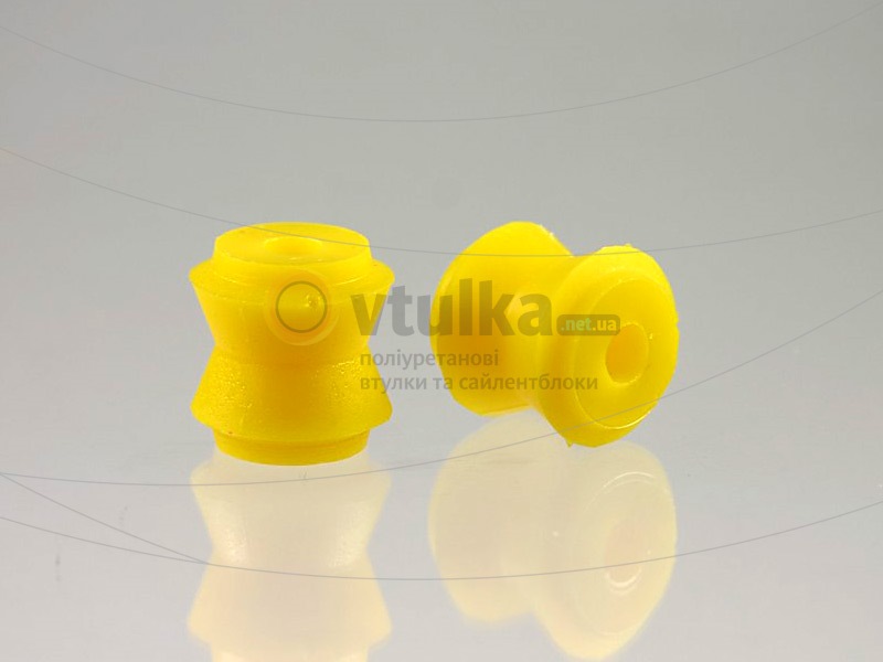

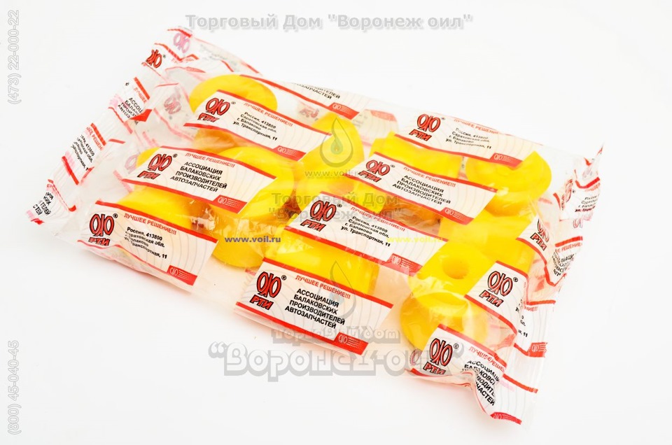

всем привет, пришло время менять втулки на реактивных тягах, и встал вопрос, что лучше поставить резину или полиуретан? Машина будет участвовать в соревнованиях, кто что ставил пишите отзывы, буду очень благодарен!)

Стоят полиуретаны уже на второй ниве. Эксплуатация без экстрима. Асфальт грунт 50x50 замена гораздо реже резинок . Единственное что заметил, машинка стала жестче, собранней что ли.
Конечно речь идет о качественном продукте .
откатал сегодня соревнования, все живые нареканий нет, машина гораздо увереннее себя стала вести
Если брать полиуретан то только ядовито желтого цвета он ходит нормально

в передней подвески стоит новосибирский полиуретан, все ок(www.drive2.ru/l/3459611/, www.drive2.ru/l/3467002/ )
в задней подвеске стоял год желтый "полиуретан", которого валом на рынке- развалился за год, резинки ходили еще меньше.
установил тяги с восьмыми сайлентами (www.drive2.ru/l/2815548/ ), хоть и не особо правильно это.
скончались только верхние сайленты коротких тяг
Полиуретан- пять лет полет отличный!

На верхних рычагах, в силу близости к двигателю, являются расходниками, по сравнению с резиной… Очень чувствительны к температуре! В остальном супер!
На Шнива-клубе много об этом, ссылки лень искать. Суть, вкратце, такова- штудировал эту тему лет 5 назад, сейчас, возможно, иначе, -кто поставил полиуретан ссыт кипятком, но через 5-10 тыс.км. наступает разочарование… и опять ставятся резинки.
искать не лень, просто там нет однозначного ответа
А его тебе никто и не даст. У всех разные запросы и требования, что одному нравиться, другому не приемлемо. И качество не стабильное. Кому-то везёт, кому-то нет. Поэтому бесполезно спрашивать совета, ставь, пробуй, выбирай- ездить-то тебе.
После лифта подвески резинки развалились поставил полиуретан в тяги и на передний стабилизатор, прошло уже две зимы проблем нету. Полиуретан не знаю какой фирмы, что дали в магазине то и ставил. www.drive2.ru/l/6704585/

Один дяденька, Евгений Иванович Богацкий, про Патриот на Ютубе говорил, что полиуретан мягче, от этого вся подвеска больше "гуляет" и я склонен с ним согласиться. Лучше заводская резина не старше 5 лет. Вот оригинал
спасибо, у меня обычная резина развалилась за один круг на трассе где будут соревнования
