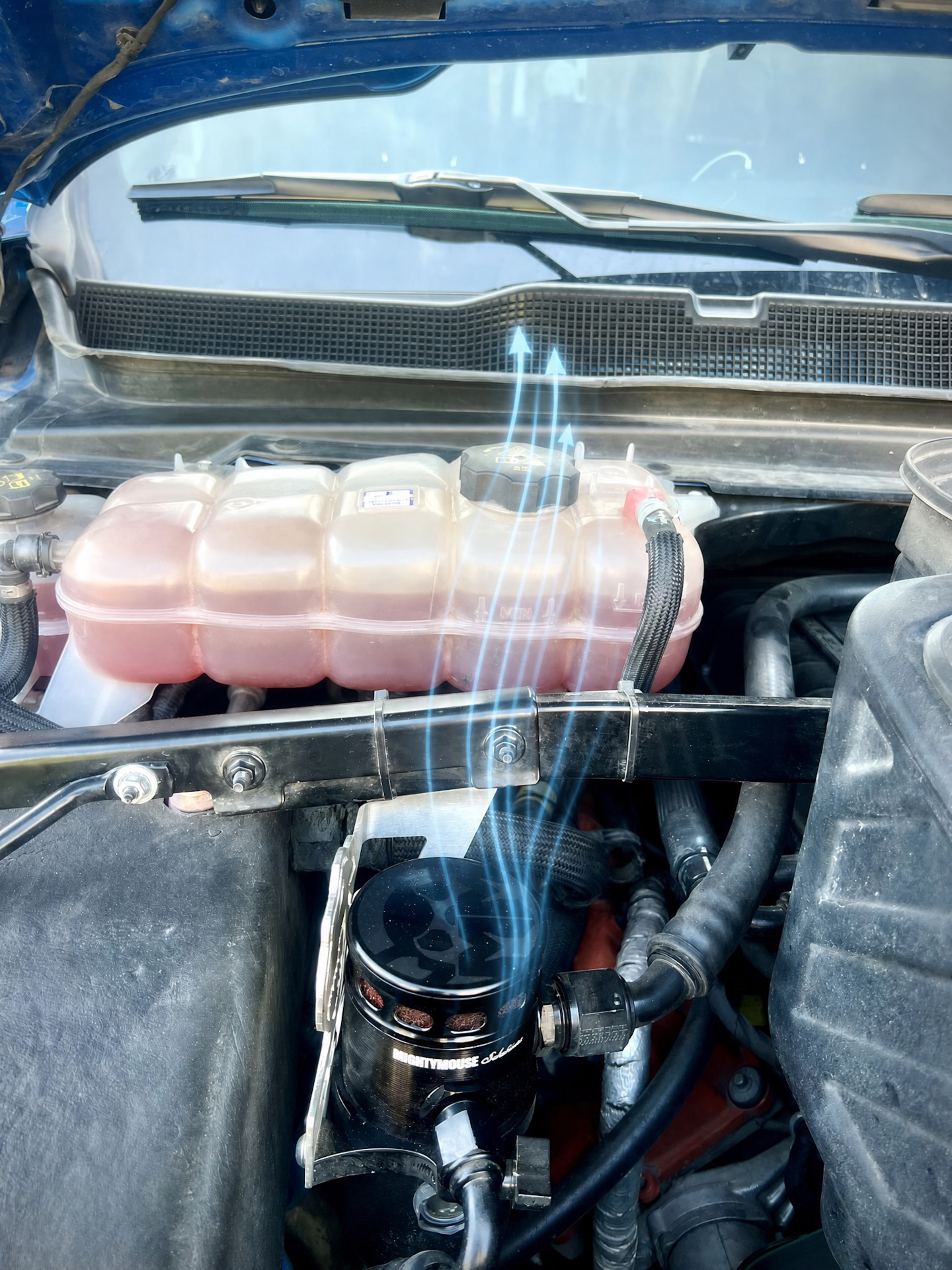

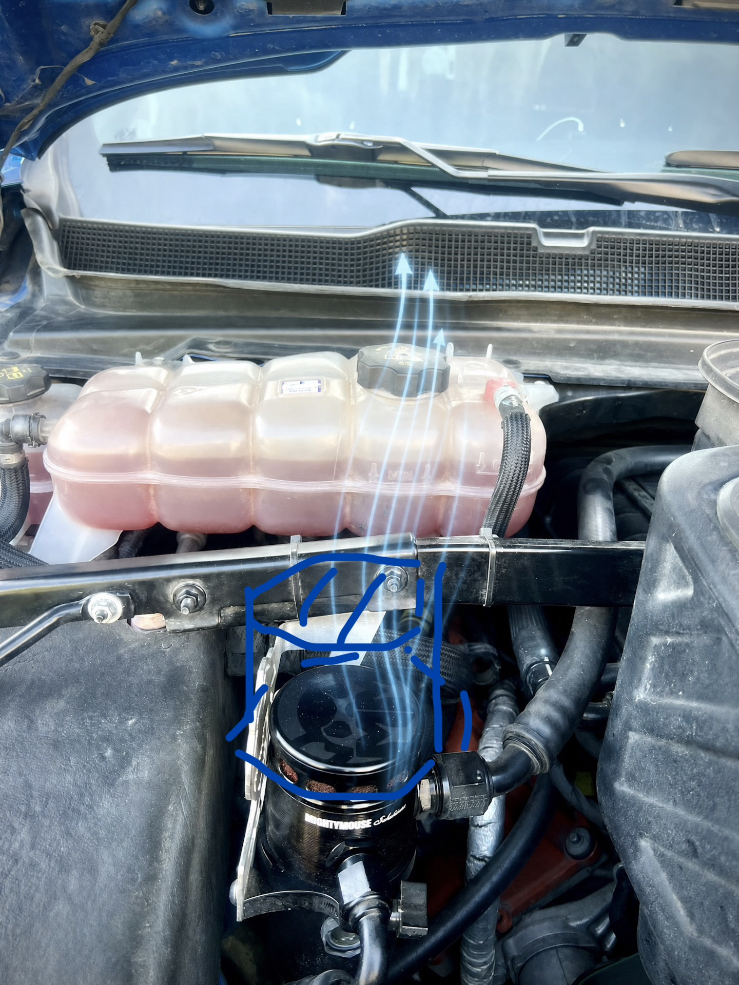

Нужна помощь коллективного разума.

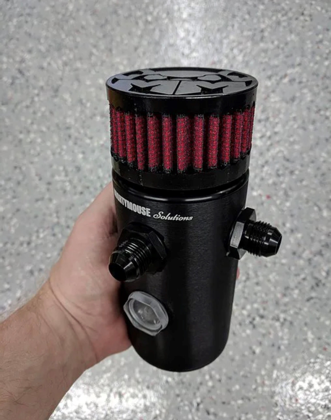

Вводные: имеется гламурная маслопомойка с бризером. Работает замечательно: масляные пары собирает, каши не просит, алименты не требует, к разделу имущества не подводит. Почти идеальный партнёр по жизни, да простит меня супруга😁
Но есть нюанс. В ней установлен бризер — невероятно полезная штуковина, которая выравнивает давление в системе вентиляции картерных газов. Как мы помним, картерные газы пахнут не лавандой из премиального детейлинга, а вполне себе честным набором: несгоревшее топливо, пары моторного масла и лёгкий аромат технического отчаяния.
И всё бы ничего, но конструктивно бризер расположен так, что маслопомойка «дышит» аккурат туда, где под капотом находится забор воздуха в салон. Инженерная мысль, как говорится, снова победила здравый смысл.
Соответственно, после активной езды и на малой скорости, когда поток воздуха не сдувает испарения с бризера, в салоне появляется запах. Не прям «гаражный романтик», а скорее «ГАЗ-2410 с уставшей поршневой».
Перевесить маслопомойку на другую сторону — не вариант. Там всё очень плотно: патрубок от корпуса фильтра к дросселю, блок управления двигателем, тормозная система и прочие важные железки, которые почему-то тоже хотят жить.
Вариантов, собственно, немного:
• Снять всё к чертям и ездить как с завода, радостно засирая впускной коллектор и клапана, потому что завод же не мог ошибаться. Форсунка в поддоне и не закрученные болты гидротрансформатора не в счет.
• Терпеть запах как есть и делать вид, что это фирменный аромат старой школы.
• Вернуть старую маслопомойку без бризера ухудшив продувку на высоких оборотах.

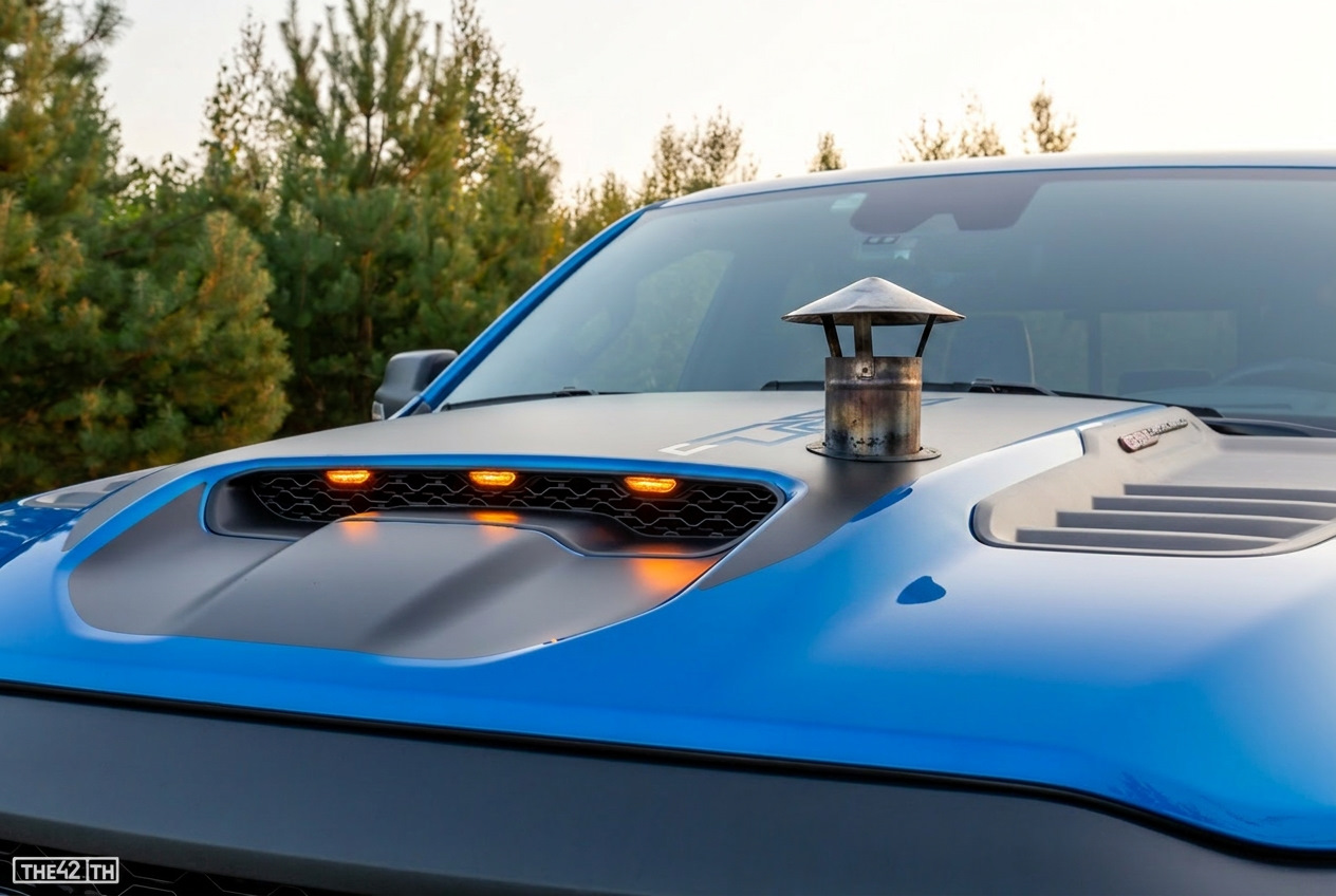

• Забить на бризер, врезать трубочку и выпускать масляный туман на улицу, как старая добрая Жига. Экология, конечно, всплакнёт, но она и так давно в курсе, где живёт в этом авто.
В связи с этим — опрос ниже. Ответьте, кому не сложно 😁

Он часть маслопомойки. Предыдущая генерация была лучше в этом плане. Он вкручивался в маслопомойку
Спроектировать на базе этой новую стекло помойку с внесенными на магистрали бризером?
Проще взять прошлую и в нее сапун врезать, да и вывести его кудысь пониже

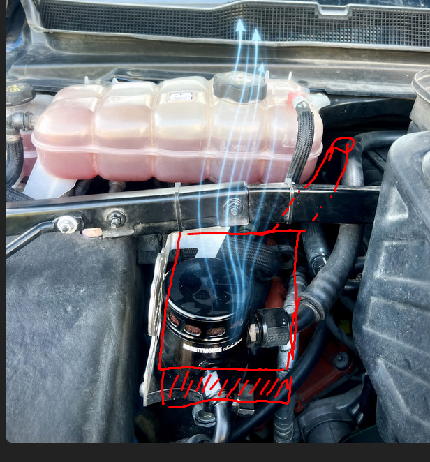

А нарастить по стрелкам до капота, сделать примыкание с уплотнителем и аккуратную решетку или обратный козырёк, слишком варварски(колхозно)?)
Там козырек надо тогда делать до моторного щита, но это закрыть бачок расширительный.
Имею ввиду примерно так, от помойки вертикально вверх в капот
Не догоняю 🤓Дырку в капоте под нее делать? Куда будут испарения уходить?
Именно дырку в капоте) на нее решетку или козырёк, забралом в сторону стекла
Идея с сапуном под днище видится чуть более гуманной и менее затратной😁 к тому же, с дыркой в капоте надо тогда грибок ставить, чтобы вода в трубу не лилась. Конструктивно так?😂
Ну с сапуном под днище можно и без маслопомойки вообще, заодно антикор. Вроде такого, но забралом к стеклу

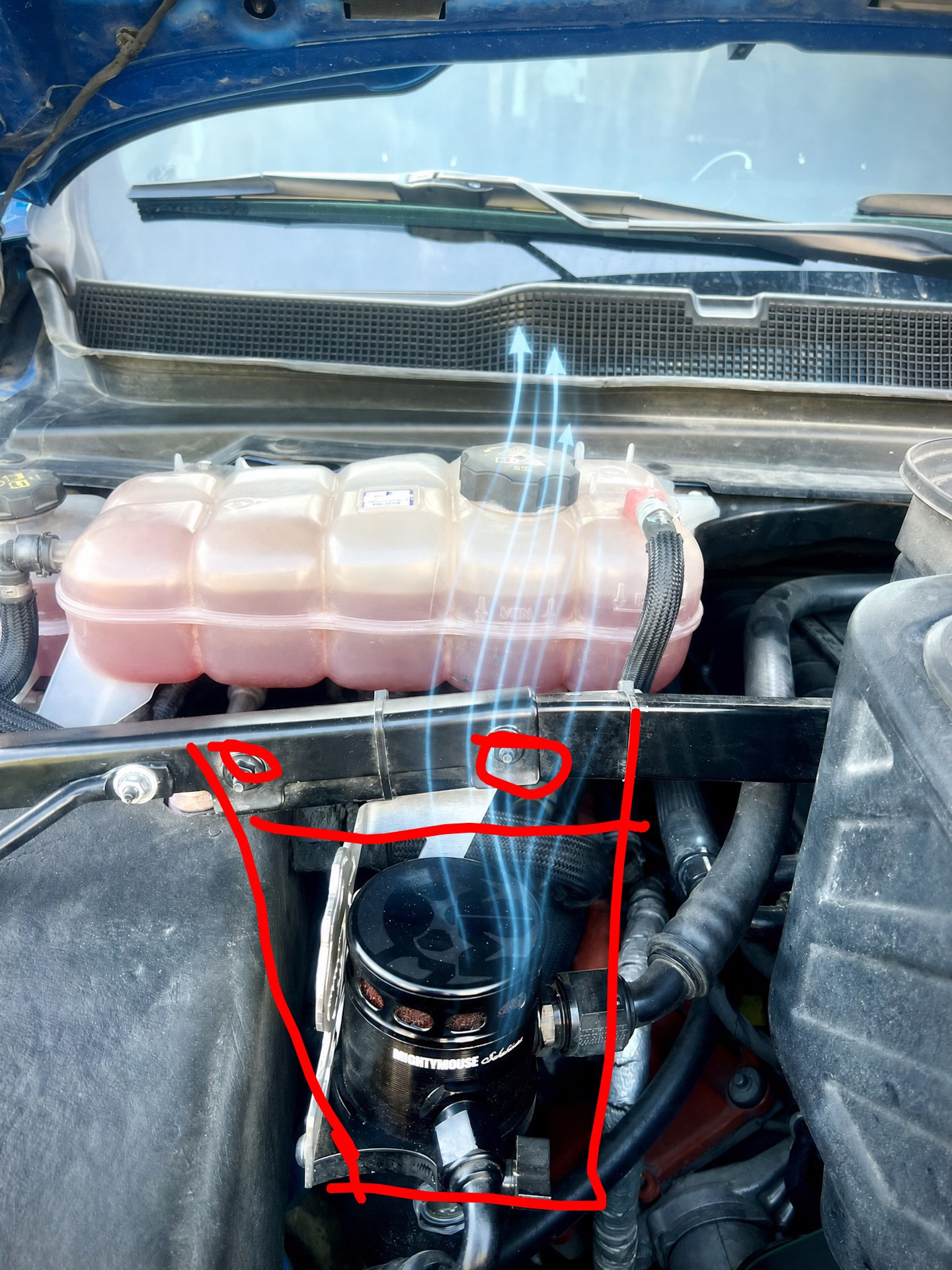

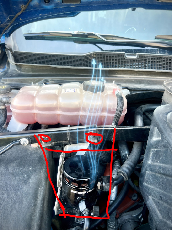

А если сделать "навес" с ушами крепления под две вот эти симпатичные гайки. Поэкспериментировать с углами атаки навеса. Добавить ребер жёсткости по бокам, что бы не трепыхалось и не вибрировало.
Сделать с плотным прилеганием к кузову (где две гайки), что бы поток набегающего воздуха разбивался.
Он как раз на скорости работают как надо, сдувает сразу к моторному щиту. Exsen предложил вариант с кепкой с направляющим козырьком, чтоб отводил к центру моторного щита. Попробую такого рода варианты
Надо, чтобы куда-то ЭТО ссасывало. Просто "кепка" не поможет.
Если убрать её к моторному щиту, будет нормы там к него вариант либо рассосаться с минимальным попаданием в печку, либо уйти вниз под потоком воздуха на скорости
печка тянет — она всё равно, будет засасывать всё, что в окрестностях.
ATan7777
Такая мелкая не поможет. Надо, чтобы перекрывало от крыла до мотора.
Буду экспериментировать. Просто хочется чтобы вид заводской оставался))
Чиста перегородочку бы пластиковую "прифантазировать" поверх этой системы, дабы ароматы шли не в салон, а под авто.
Ну и придумать по аэродинамике, чтобы оно всё сдувалось куда надо.

Уотакуот, сделать такую "кепку" на 3D-принтере на бризер и из нее вывод в туннель увести. :D
