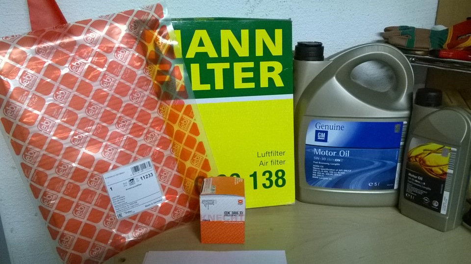

Наконец-то поменял масло и сопутствующее. Писать особо нечего, но есть пару вещей о которых хотел бы сказать.

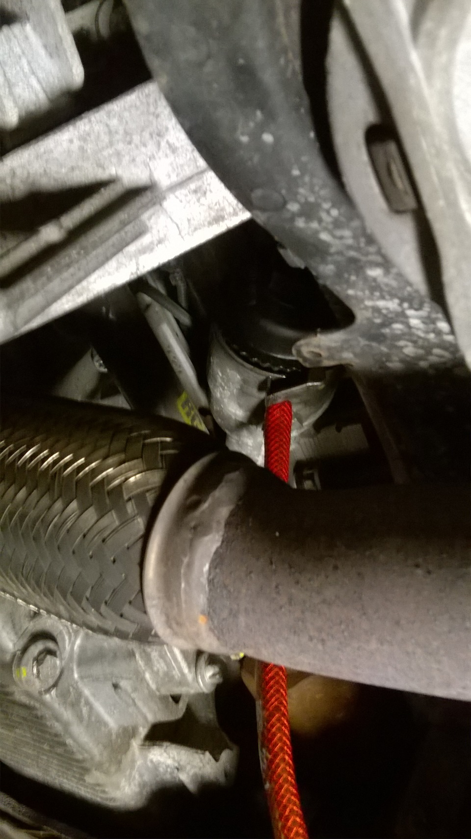

Процедура слеюующая. Заехал на подставки, залез под машину, открутил люк защиты, вставил шланг, для слива масла из фильтра, открутил крышку фильтра, оставил масло стекать в банку. С помощью насоса высасываем масло, далее минут 15 перекуриваем, ждем, когда сольется все масло из фильтра. Обратно под машину, вставляем новый фильтрующий элемент, все закручиваем. Скатываем аккуратно машину и заливаем масло.
