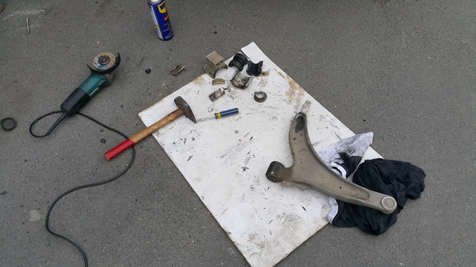

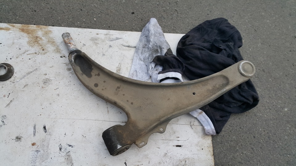

Вынимаем рычаг и начинается секас со снятием заднего сайлетблока с рычага.
На первый взгляд всё кажется просто и легко, ведь он крепится к рычагу болтом, а не запресован в него. Но открутив болт что то сайлент не спешит спрыгивать с своего посадочного места. Сайлент насажен на конус рычага и ещё на заводе туда добавили какой-то герметик для жёсткости крепления. Первый сайлент я сбивал часа полтора… мата было много! С другим рычагом поступил иначе, распилил сайлент болгаркой. Дыма было многовато конечно, зато намного быстрее.

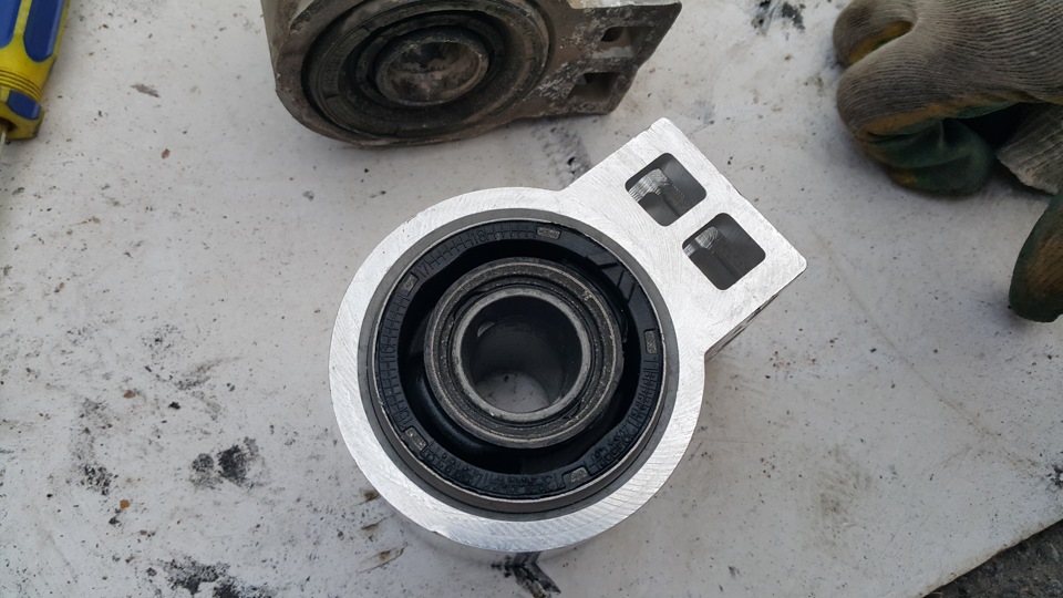

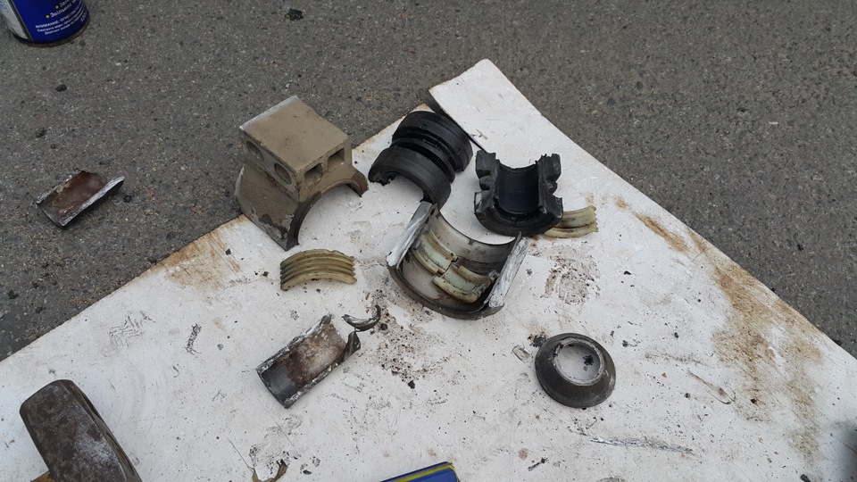

А с чего взяли, что они маслонаполненные?)
ну я это и так знал. плюс я ведь один распилил, и из него вытекало масло.в теме есть фото распиленного сайлентблока.
Дак поди брызгали на него, чтоб с рычага снять, вот при распиле и показалось, что там масло?)
Я просто хорошо помню, что он не маслонаполненный, его до вас люди еще распиливали, специально для этой цели, всё абсолютно сухо было. Я даже глядя на фотографию, примерно понять не могу, где там маслу то быть, по центру чтоли, где светлая пластиковая фигнюшка с "дорожками"?
Может это вообще вода просто грязная, которая от колеса летит на него?)
Поверь я не совсем валенок в этом )
Вот которые я поставил, они простые. Как уже выяснил и сказал, потому что заказал от пакета "плохие дороги". Для стоковой или заниженной подвески идут такие которые я распилил. Масла там было достаточно много, пришлось пилить на подстилка что бы Всё впитывалось. Масло находилось в полостях резины и этого пластикового кольца.
