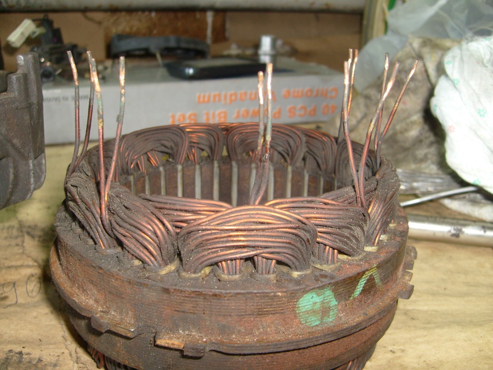

Решил таки добраться до генератора, точнее сказать до замены токосъёмных колец .Работа не сложная: снимаем гену, и приступаем к разборке.
После снятия щеток и пластиковой крышки видим перед собой диодный мост, на котором
Откручиваем 4 болта в корпусе генератора. Затем при помощи небольшого молотка и "специально заточенного ТУПОГО зубила" и отвертки, легкими постукиваниями располовиниваем корпус.
При помощи маленького двулапового съёмника снимаем подшипник. С помощью хорошо заточенного ножа отсоединяем контакты от ротора (аккуратно!).Снимаем старые кольца, устанавливаем новые.Да, перед установкой я слегка смазал вал, чтобы легче было .
Собрали . Установили на место постоянной дислокации. Подключили, завели мотор. Проверили прибором напряжение :14,3 В. ДОВОЛЕН КАК СЛОН! Всем привет.
