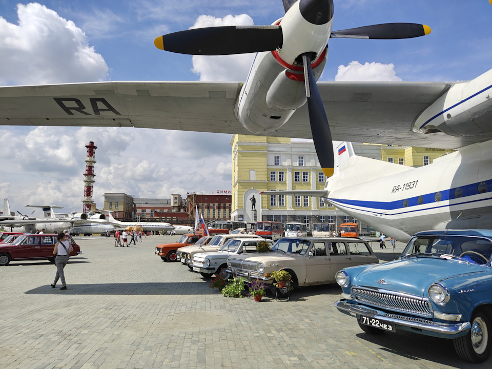

На Дне России в музее были впервые. И с погодой нам повезло, так как всю неделю до этого были дожди и грозы. На мероприятии проводили конкрусы, в которых участие было в меру возможностей автомобилей и желанйи участников. Народ появлялся уже ближе к обеду. Сам фотоотчет будет в конце поста.
