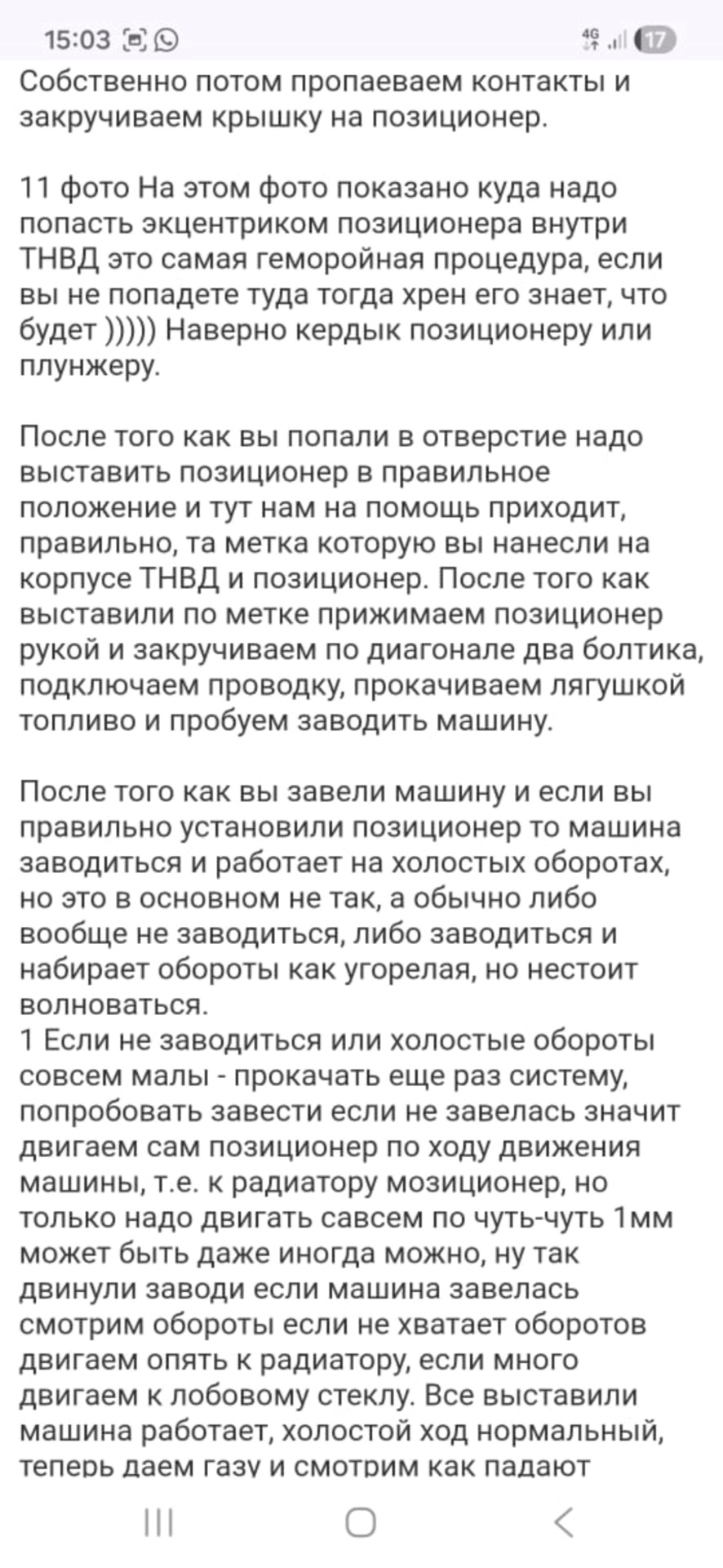

В общем гугля и ищя инфу по тнвд, наткнулся на любезных тирановодов. Там расписано как тнвд делали, помня что зексель там и тут плюс минус тот же, вооружился и провел незабываемые часы. Сразу поменял резинки на масляном насосе и поставил колечки под датчик давления масла, при чем медные с резиной. Все просто но безумно неудобно. В общем снял крышку тнвд, пропаял промыл прочистил ( не разбирал как написано было ) подрепетировал падлюку и машина поехала пободрее и стала ключа бояться не смотря на отсутствие свечей зажигания. Но все так же коптит как качегарка, видимо хындыр форсам🤷🏿. Надеюсь кому нить поможет та статья с форума по настройке электронного тнвд.
