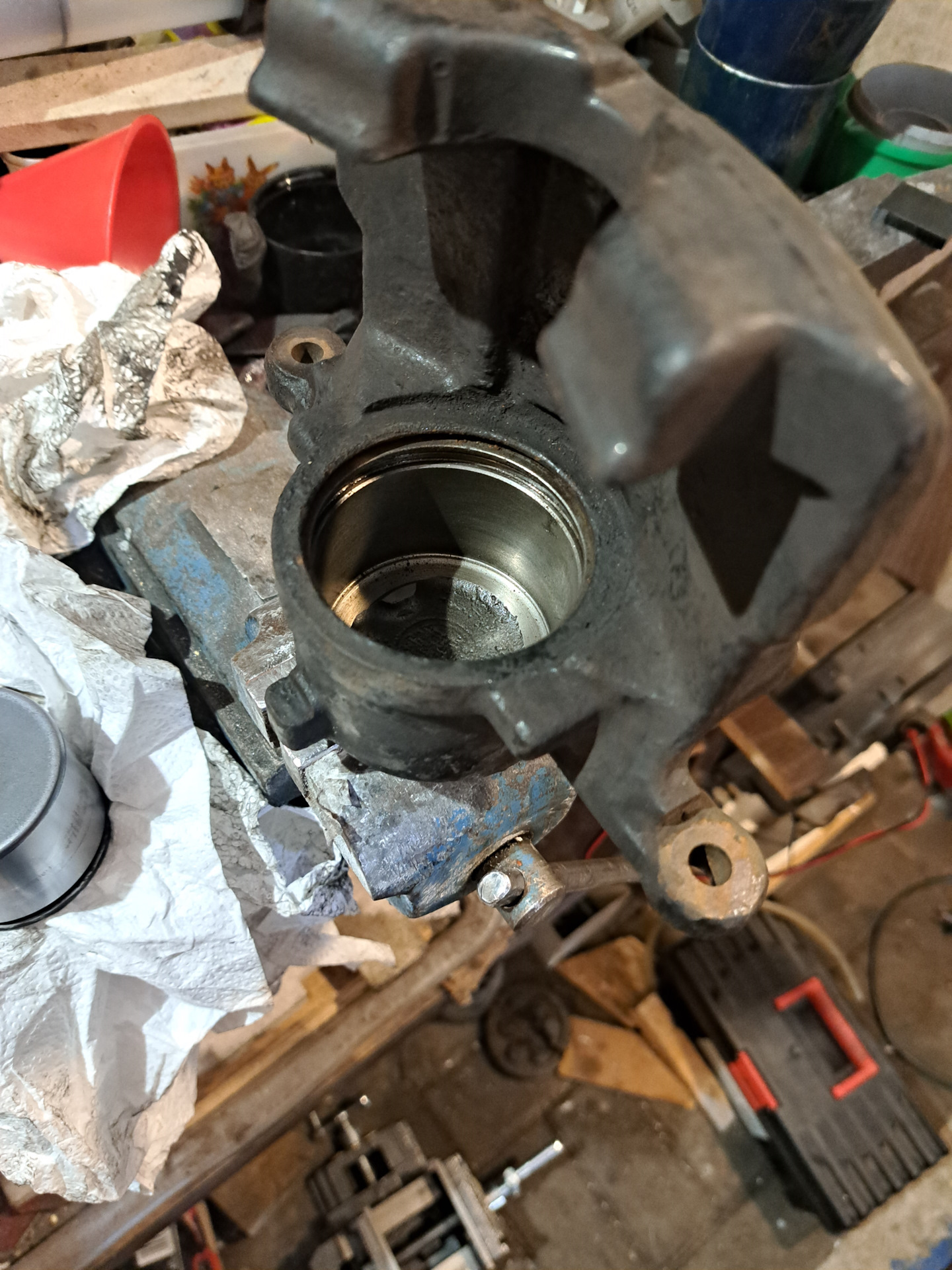

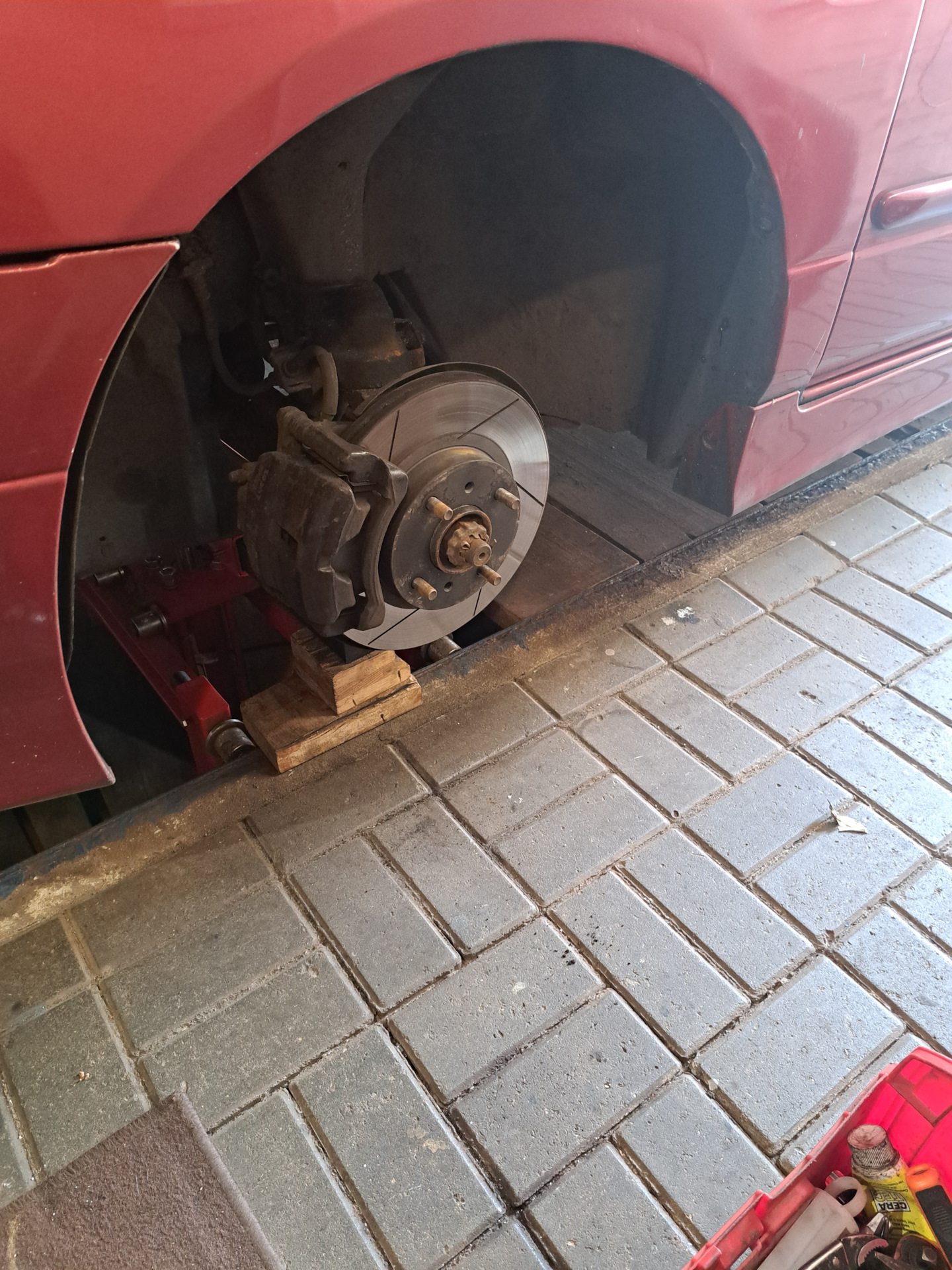

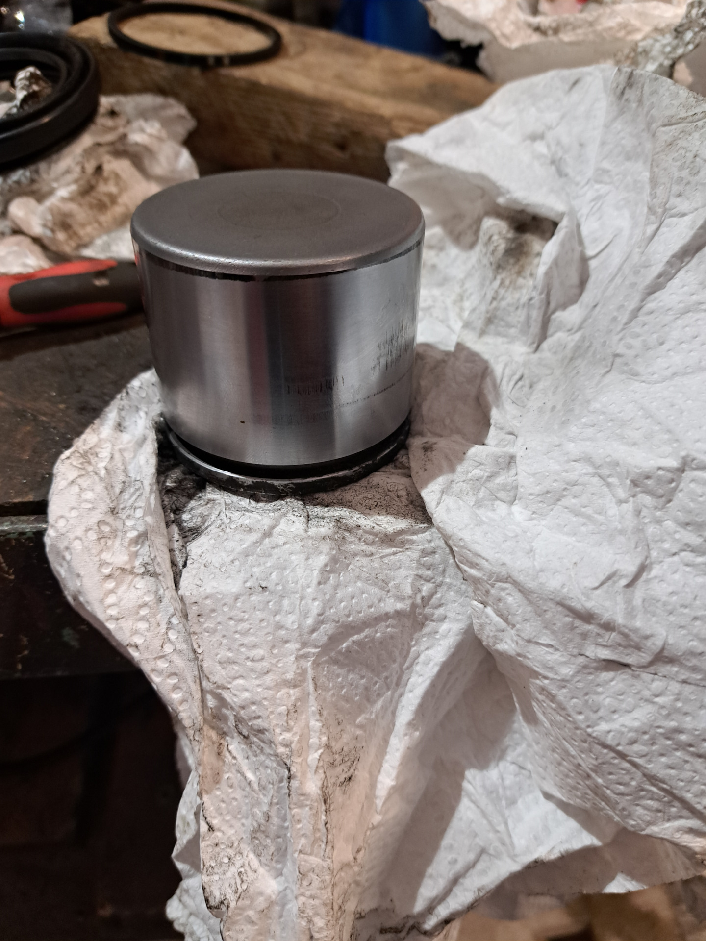

[EN] During the annual inspection everything was fine, but the 15% difference in braking power (although permissible) was too much for me. So it's time to inspect and clean the brake calipers.
[PL] Podczas corocznego przeglądu wszystko było w porządku, ale 15% różnica w sile hamowania (choć dopuszczalna) była dla mnie zbyt duża. Wiec czas na inspekcję i czyszczenie zacisków hamulcowych.

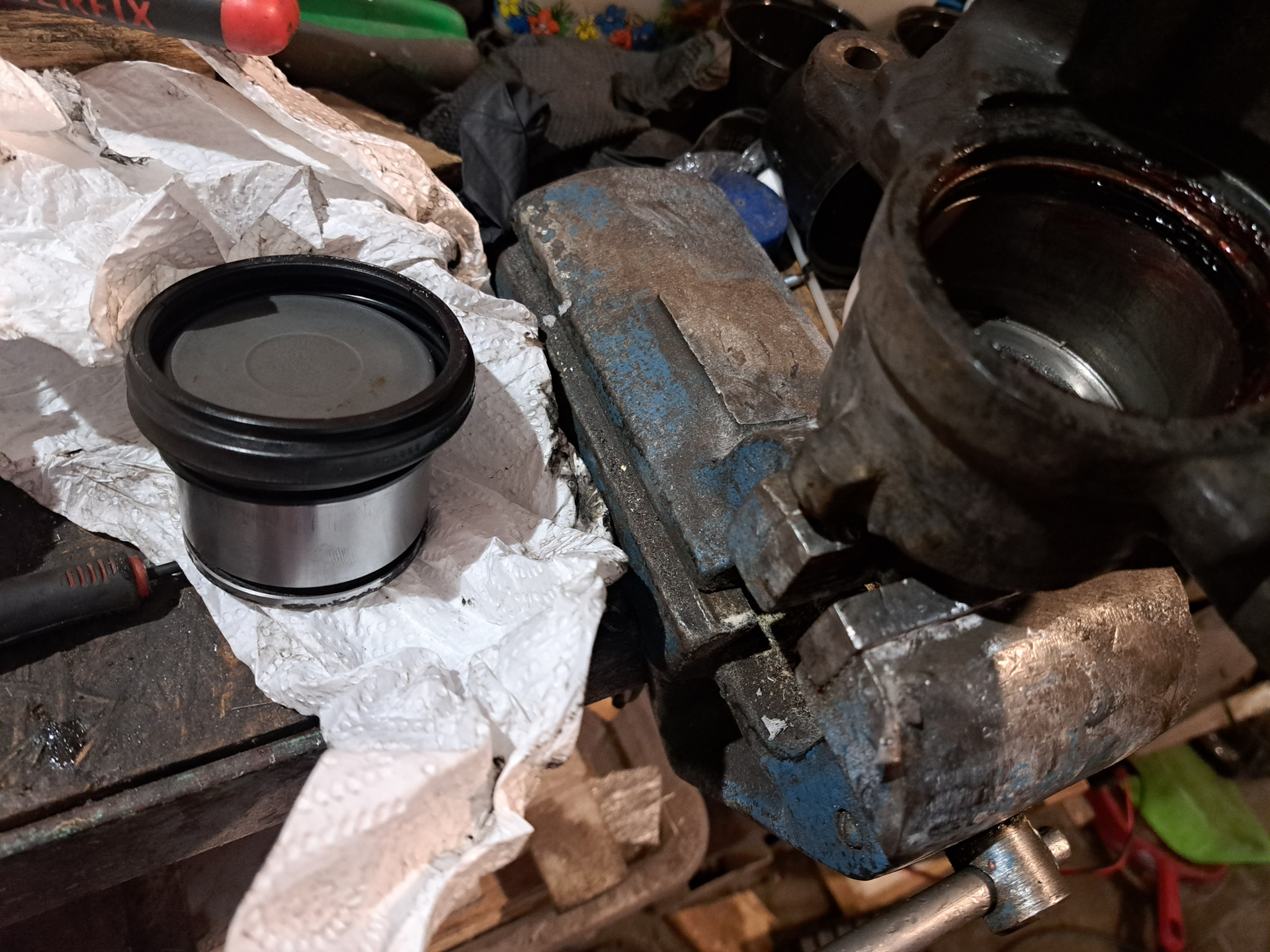

[EN] There were minor scratches on the piston surface, but they were not noticeable under the fingernail.
[PL] Były drobne rysy na powierzchni tłoczka, ale nie były wyczuwalne pod paznokciem

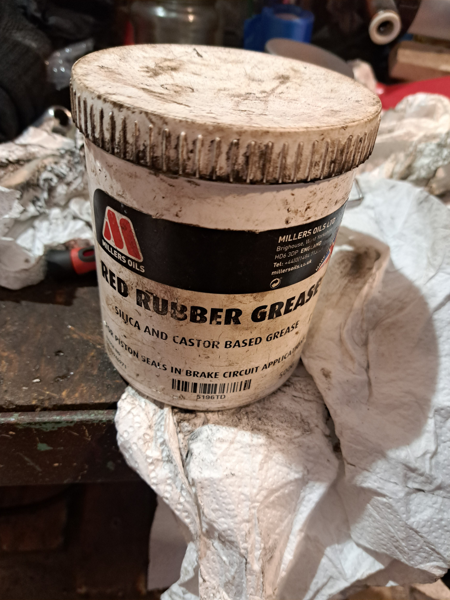

[EN] Assembled using Millers grease
[PL] Zmontowane na smarze Millersa

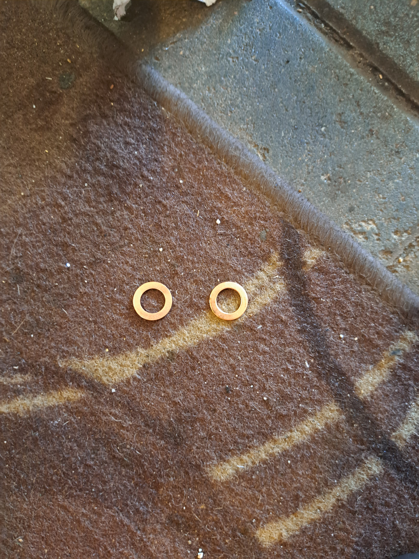

[EN] New washers
[PL] Nowe podkładki

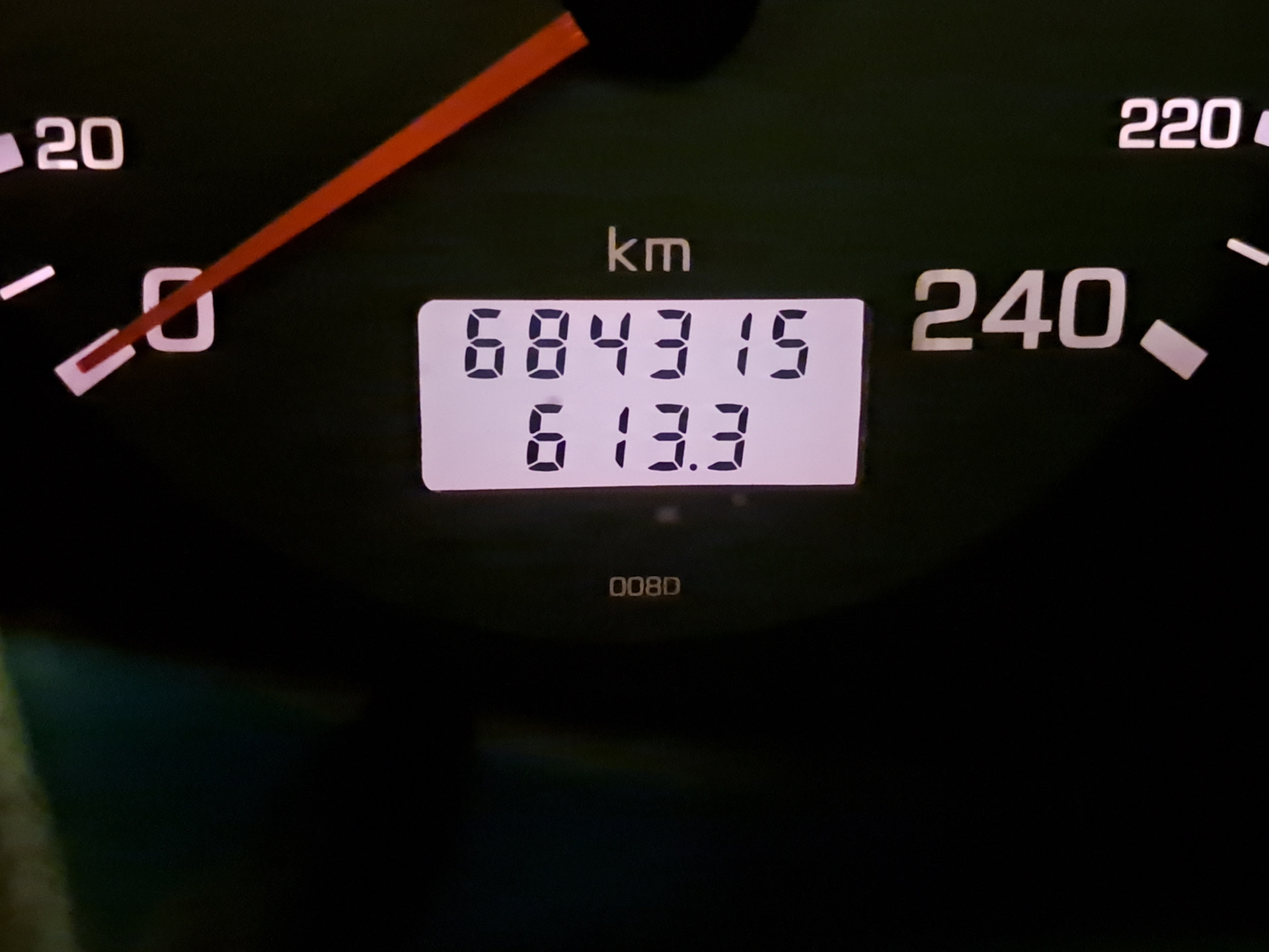

Mileage: 684315 km
