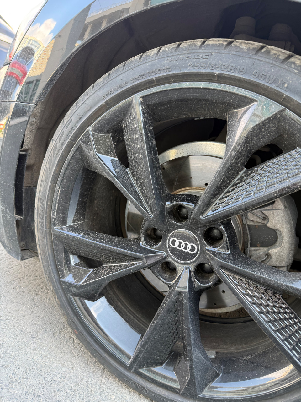

Решил сделать апргейд тормозов, ибо штатные 314мм мягко говоря не справляются со своей задачей, машина на полном приводе, тяжелая да еще и тормозная система установлена от переднего привода, пару торможений и начинает плыть и вибрировать.

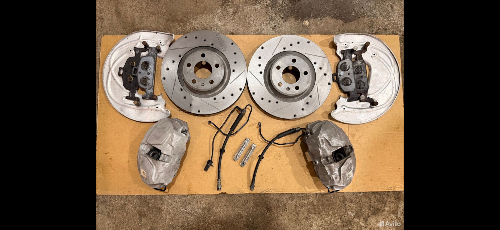

Подвернулся комплект от 249 сильной с суппортами и дисками с минимальным пробегом.
Для установки потребовалось следующее:
8W0615107Е — левый суппорт
8W0615108Е- правый суппорт
224021601 — колодки Otto Zimmermann
8WО615121Н — датчик износа
EBR1637 — Диски 338мм Powerstop
Были подозрения, что будут сложности т.к. в основном ставят 8W0615108C судя по драйв2, информации мало, судя по ответам ИИ буквы Е и С в артикуле отличаются цветом окраски суппорта.
Главное отличие между тормозными суппортами 8W0615108E и 8W0615108C заключается в цвете их окраски. Оба артикула представляют собой абсолютно идентичные конструктивно передние правые 4-поршневые фиксированные алюминиевые суппорты производства Continental ATE (Teves), которые предназначены для тормозной системы с диском 338x30 мм
