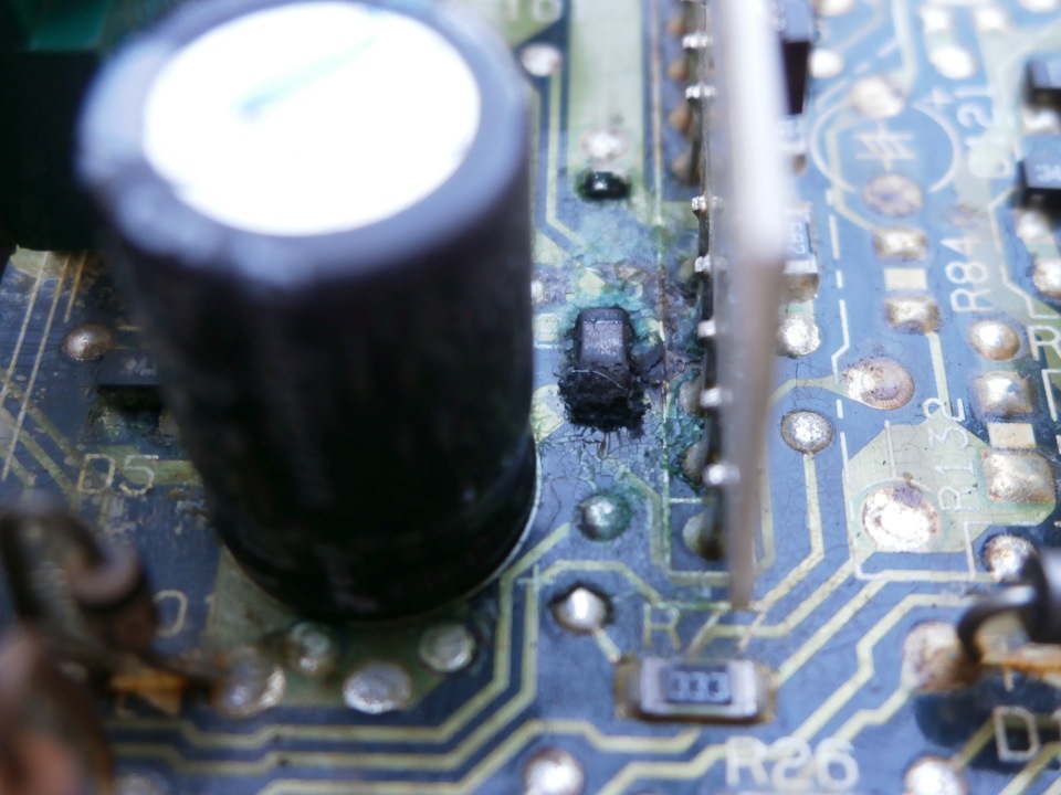

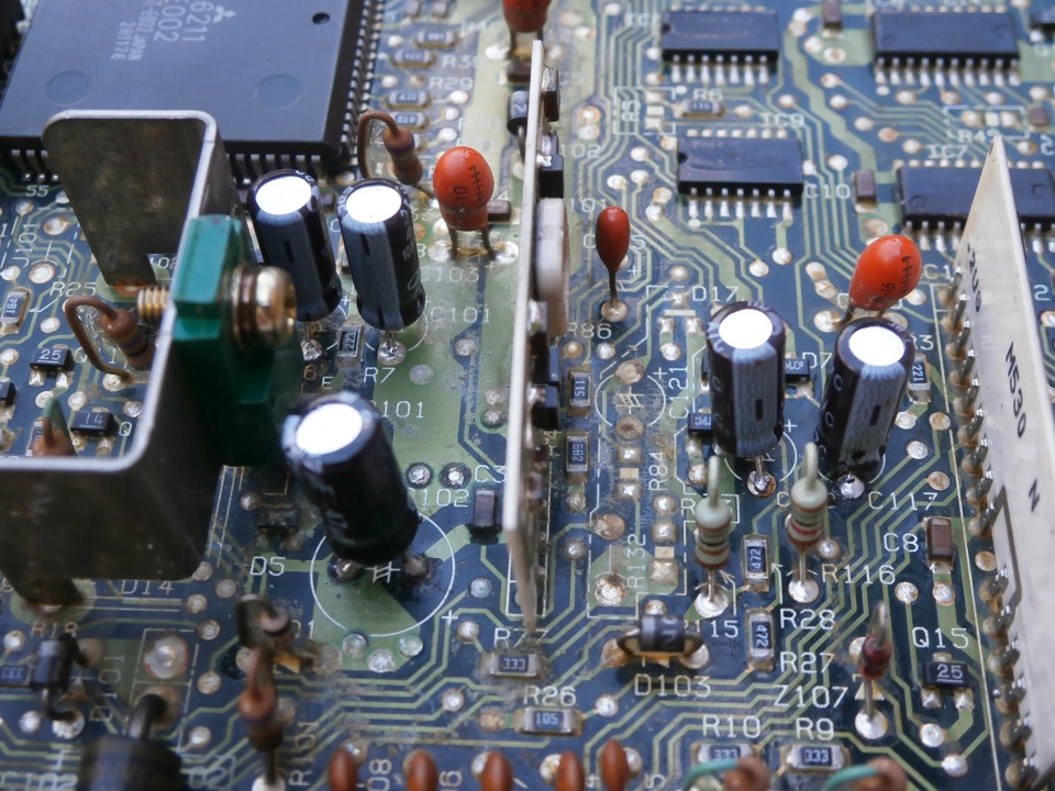

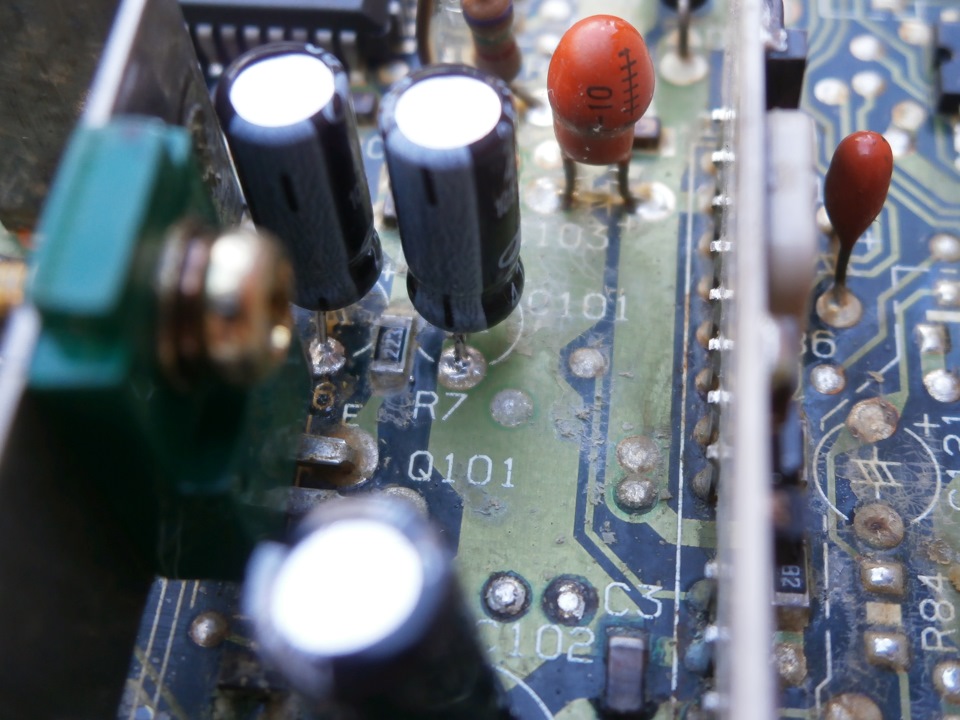

В датчики лезть не стал, утром само диагностика ЭБУ АКПП показала отсутствие ошибок, а АКПП работала в штатном режиме, пришел к выводу что виной сами мозги коробки, разобрал а там…
В общем кинул ее на место и поехал за кондерами, в итоге на обратном пути опять 25, переключаться скорости стали с 2 на 3 очень быстро и не целесообразно скорости движения (30 км/ч) и снова в аварийный режим, доехал домой считал ошибки, показало их аж 4:

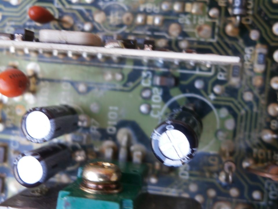

снял мозги и впаял новые.
Ну думаю щас все будет, а не тут то было, подкидываю АКБ ключ на старт а само диагностики нет о_О
Такой подставы я не ждал)
Снял ЭБУ отключил, подключил, включаю, лампочка на диагностике поморгала, затрещали в положении "P" электромагнитные клапана, и ЭБУ потух (((

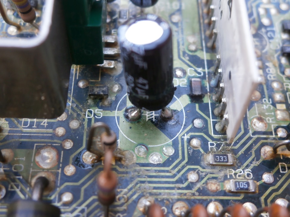

Снял его, разобрал, осмотрел всю мою пайку, а там все просто, не допаял с другой стороны кондер "50В 47МКф", пропаял его заново, поставил ЭБУ, само диагностика показала что ошибок нет

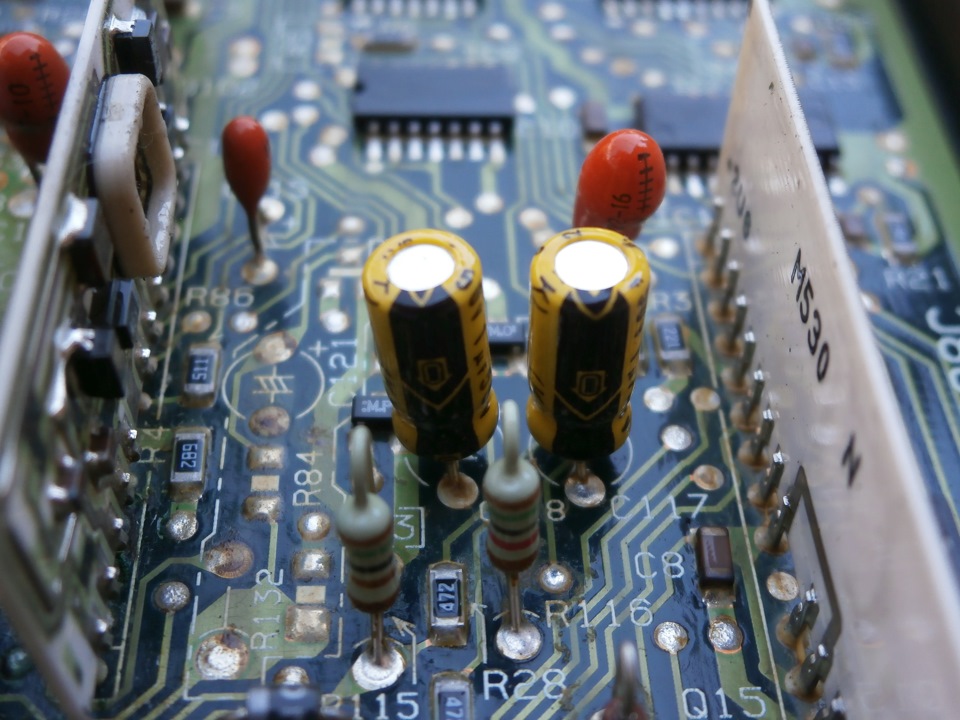

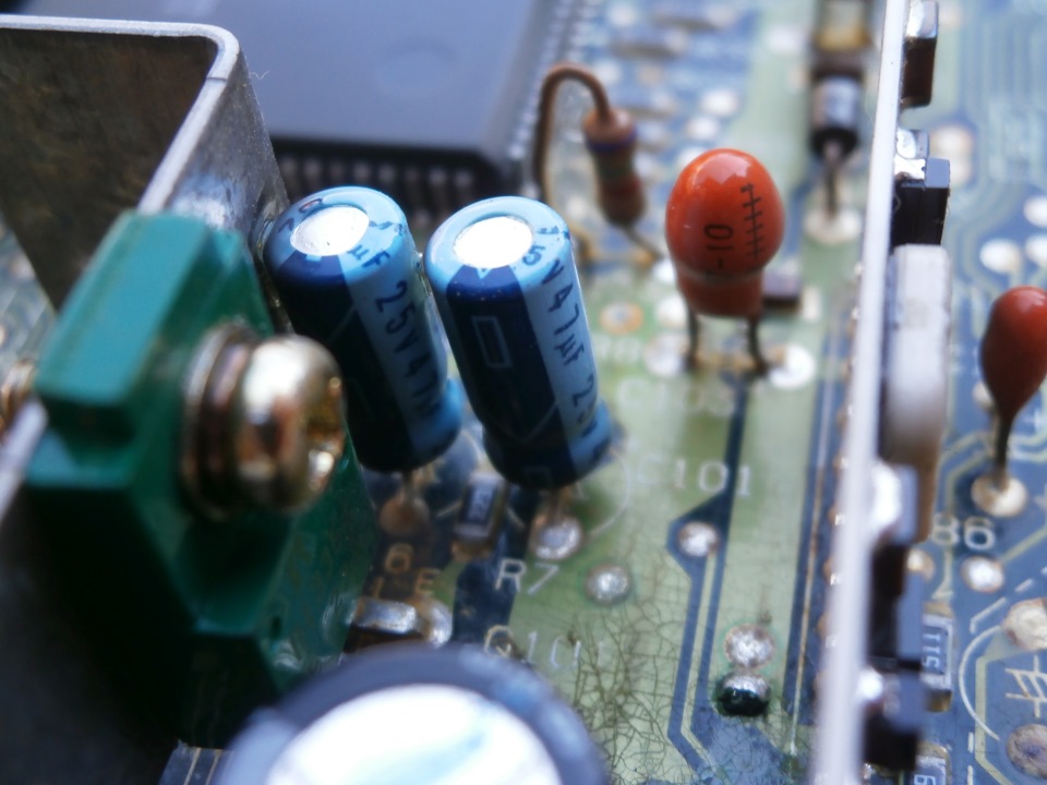

И да, инфа по кондерам:
1. 50v 47mKf — 1 шт.
2. 50v 1mKf — 2 шт.
3. 25v 47mKf — 2 шт.

и еще вопрос… на кондере СИНЯЯ краска…это признак что он потек? фото 3
Это на заводе фломастером чирканули, признак того что он потек, на вид именно потек от него в направление наклона, + черная гадость на smd емкости (на первом фото маленькая прямоугольная слева от кондера)

от срани вымой хорошо плату, что поело коррозия, жиром паяльным пропаяй, электрик, блин.
налет этот спиртом не отмывается, вся плата покрыта им, после спирта белеет, т.ч. хз чем ее отмыть.
На первом фото видно что это покрытие от времени потрескалось, так же это покрытие на всех элементах, и так все платы в машине, предпологаю это покрытие от влаги.
на последнем фото отмытая спиртом.
Жира паяльного под рукой нет (паял ЛТИ-120, потом отмывал).
FluxOFF, стоит дорого, пользуюсь им давно, отличная штука отмывает всё и вся. И канифолью/ЛТИ лучше не пользоваться, купи флюс паяльный.
спс, за флюкс наслышан давно, а чем плоха лти 120, вроде обычная канифоль на спирте или там еще что то в составе есть?
