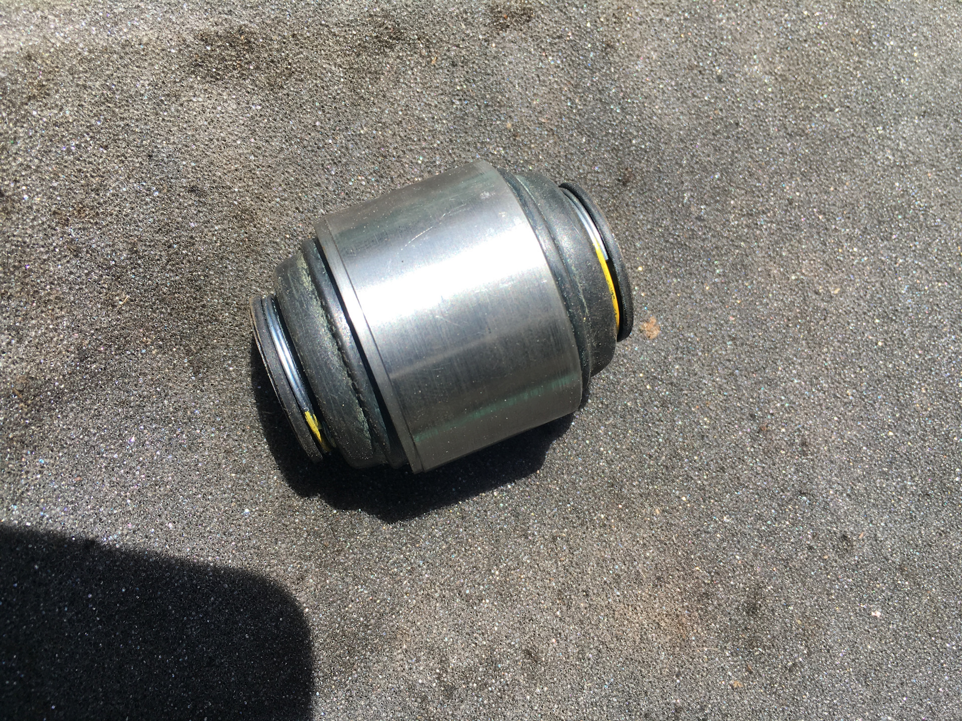

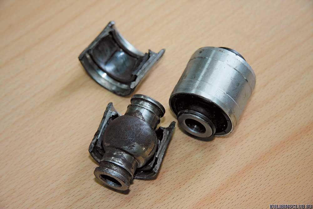

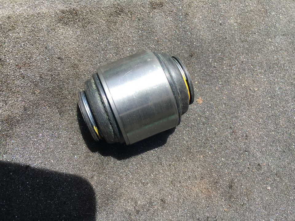

Во-вторых, хотя сзади установлена обычная для Тойоты многорычажка, которая как бы простая, но и её смогли испортить в самом неожиданном месте. Судя по каталогу, опять же, рычаги меняются только в сборе (Взято отсюда).
Излагаю проблему в нескольких словах: оригинальные рычаги с оригинальными сайлентблоками стоят примерно 20 тысяч 13 тысяч. Для свежей камрюхи за миллион может это и немного (да и кажется там гарантия на ходовую 100 тык), но для подержанной за сотню — ну не знаю, не поднялась рука.

И вот вариант, который выбрал я. Рычаги оригинальные, но не с этой модели. Даже не с этой марки. Даже не с этой страны :) Рычаги с Киа/Хундая! Минусы — это рычаги с другой машины. Хотя, судя по схеме, подвеска в машине-доноре устроена как и в камрюхе, но плавающих сайлентов там всё же нет. Плюсы — рычаг с двумя сайлентами в сборе стоит на порядок дешевле тойотовского оригинала. На порядок! И сайленты там запрессованы на заводе, в заводских условиях. Хотя на корейца есть и отдельно сайленты. (Поправка на момент окончательного редактирования: опытный человек сказал что никогда не видел, чтобы перепрессованные сайленты выскакивали.)

Длину новых рычагов я регулировал, сравнивая со старыми, но сайленты в старых разбиты настолько, что на регулировку развал-схождения я всё-равно ехал боком с вывернутым рулём. Кстати, вот во что превратился самый вопиющий сайлент:
Остальные семь хоть и выглядели прилично, но тоже без труда шевелились пальцами.
