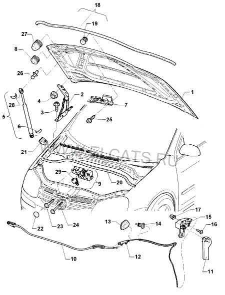

Начал гуглить, но не нашел ни одного отчета по его замене, зато нашел схему. Тросик состоит из двух частей, так что полностью тросик менять не надо. Менять нужно было, тот который идет из салона.

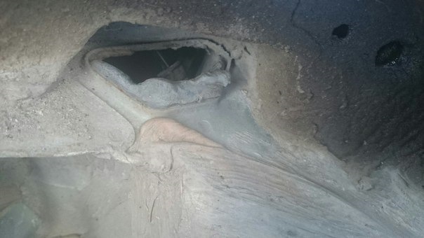

2. Снимаю колеса и подкрылок, а тросик то не видно, сам тросик находится полностью за крылом, не снимать же все крыло, по любому проще, как то можно его поменять. Давай опять просматривать и все такие я не зря снял подкрылок и колеса, там есть отверстие, и через него видно, где тросик проходит в салон.

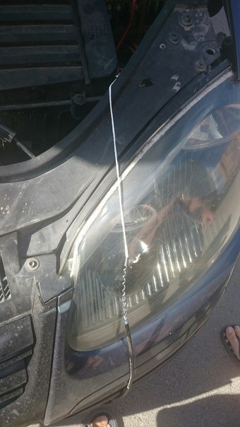

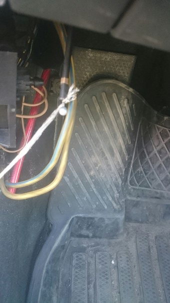

3. Тросик вытаскивается просто, но потом будет тяжело поставить новый, только если снимать крыло. Недолго думаю, пошел домой за бельевой веревкой. Привязываю веревку и вытягиваю тросик, и так же проделываем туже манипуляции, только в обратном направление.

нужен вин пруля и посмотреть по схеме, такой же номер по каталогу

под жабо же открывается доступ к дырке (овальной) в металлическом брызговике куда заходит тосс из поткапотки? у тебя это место приблизительно на 4 фото) у тебя там было ризиновое уплотнение? на схеме из каталога как будто это позиция 13 (на схеме плюса такого нету)
привет! я уже все не помню нюансы ) 7 лет назад это было

только не особо понял где он проходит… сниму я колесо, и пластиковую защиту и увижу отверстие "фото №3"… а вот дальше где его под капотом искать. На конце вообще какой какой то замок… чувствую перематерюсь пока буду менять(
привет! как я говорил тросик состоит из двух частей, он разбирается лёгко. Когда снимешь подкрылок, посвети в это технологическое отверстие и все будет видно)

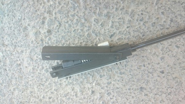

снимай пластик с левой стороны, так же снимай сому ручку открывания капота. Разделывай защитный кожух тросика, там должна остаться только сталька и тяни за нее
