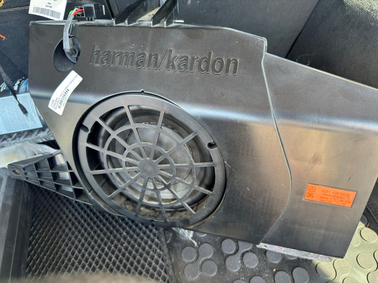

— Заводской задний сабвуфер HARMAN/KARDON для универсала в заднюю правую нишу;
— Элемент задней обшивки багажника для заднего сабвуфера, привезённый из Польши;
