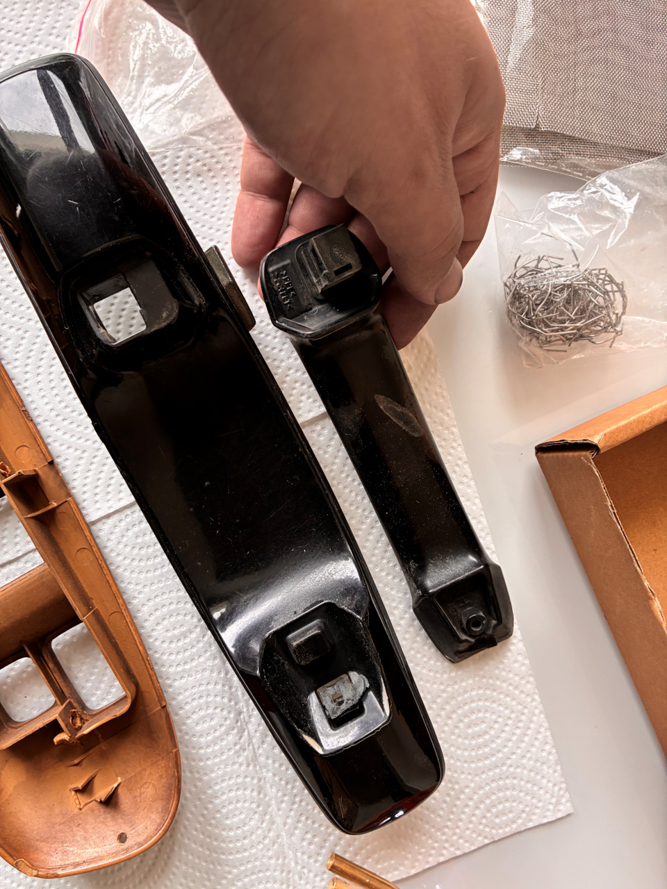

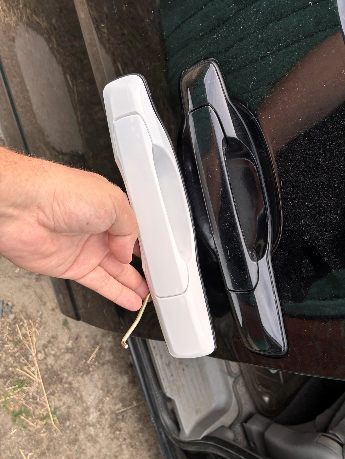

Приехала ручка. Начинаем работу.
Самое простое. Это заменить ручку на ручку. Но я иду другим путем. Я хочу восстановить родную.

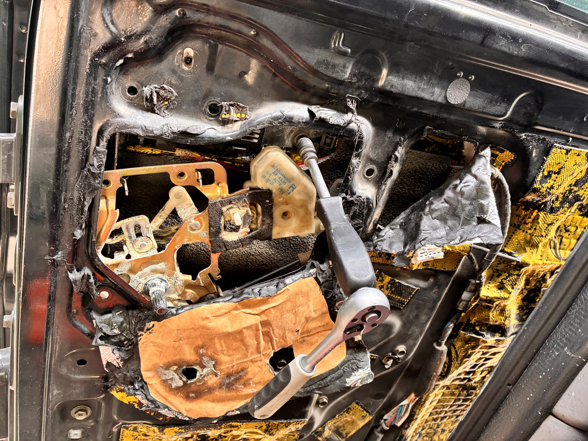

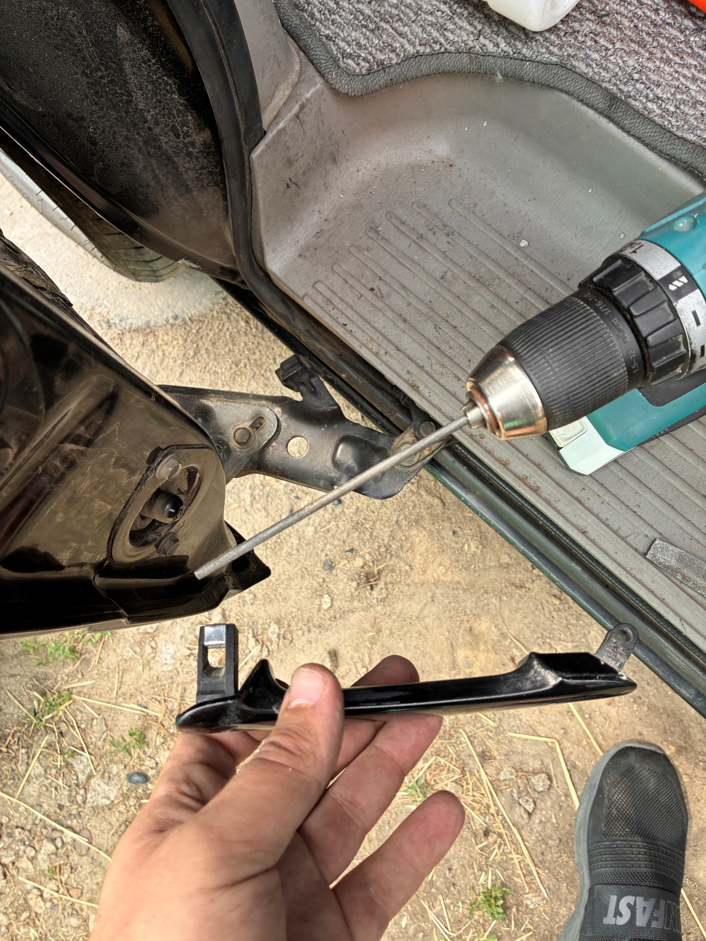

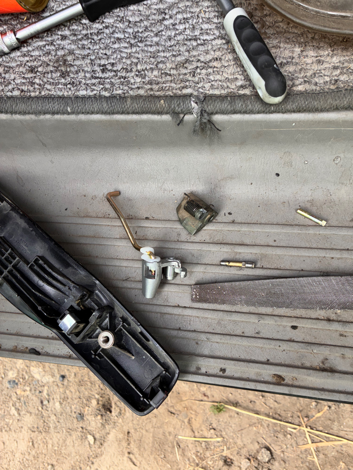

Снимаем дверную карту. Клипсы купил какое-то Г. Не держат с шумкой и ломаются сразу же. Откидываем часть виброизоляции. И. Чтобы снять ручку. Нужно снять механизм, запирания. Иначе до болтов не подлезть.
Извлекаем ручку. Тягу я не ставил. Так как ручка была заблокирована.

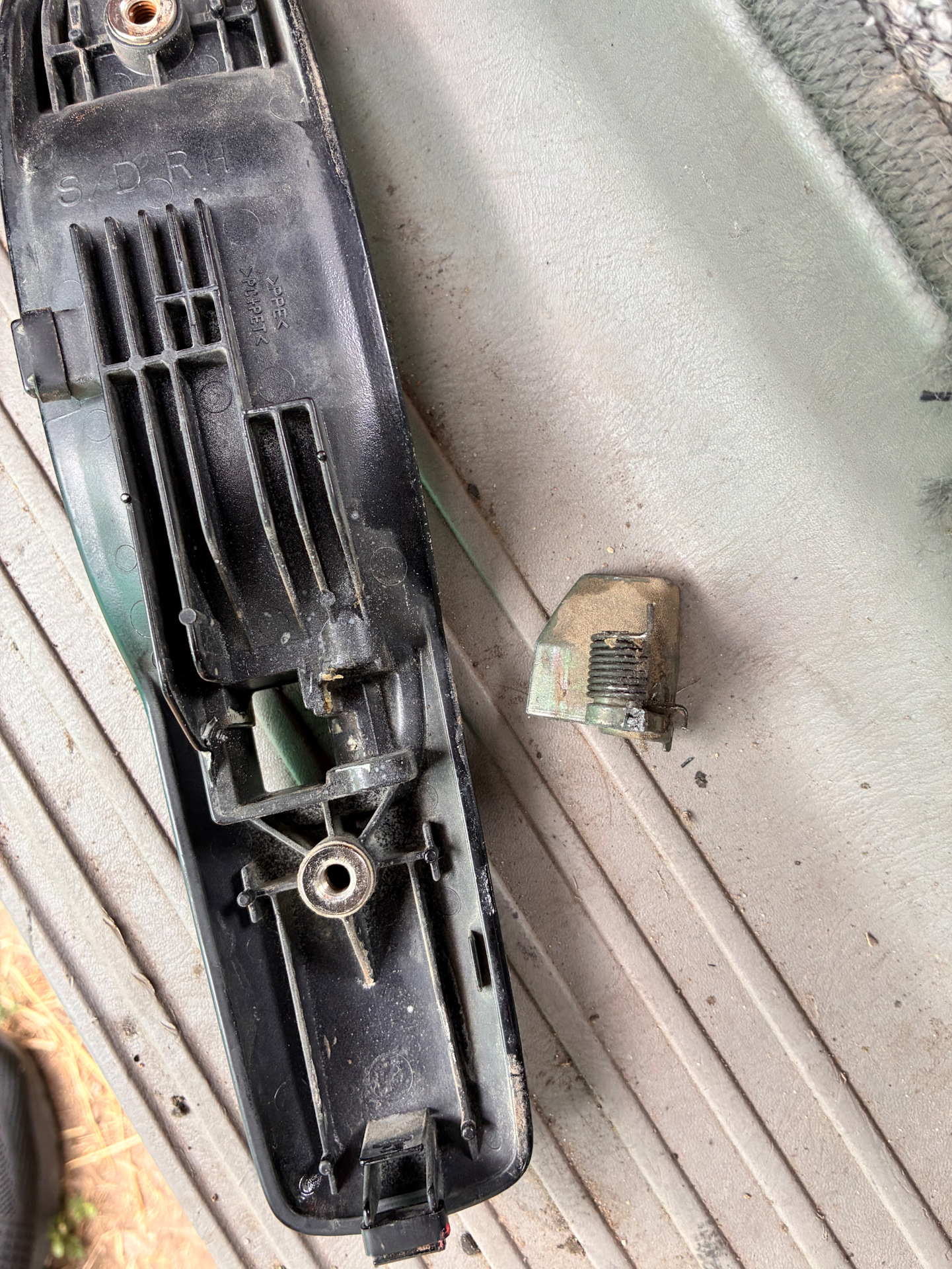

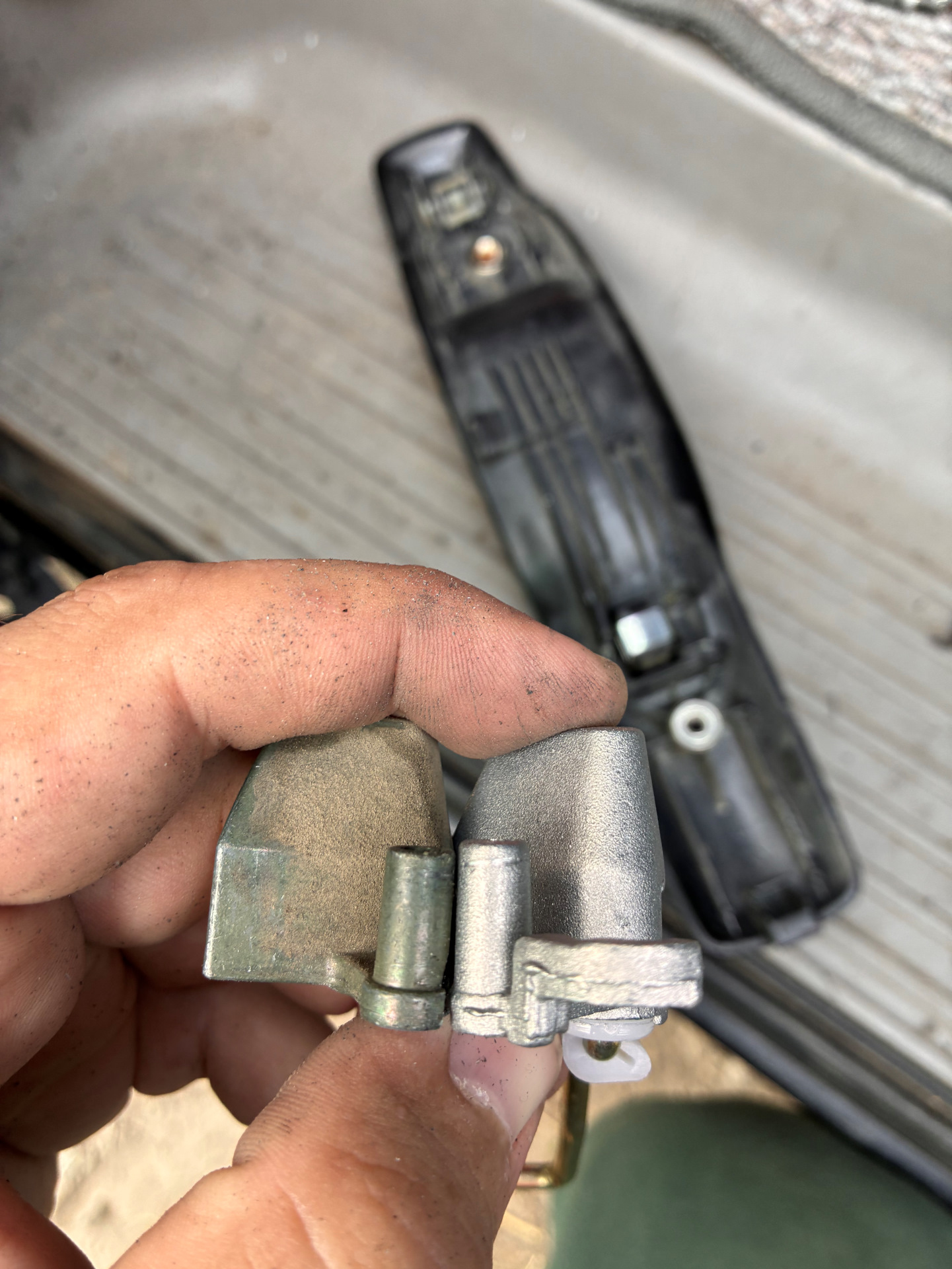

Теперь разбираем оригинальную ручку.

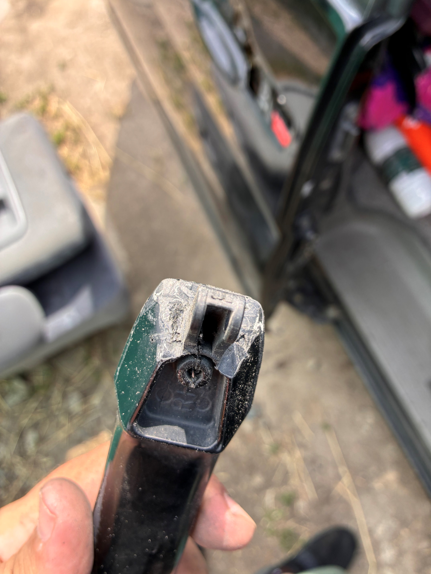

Самое сложное — вытащить штифт, на котором крепится сломанная тяга.

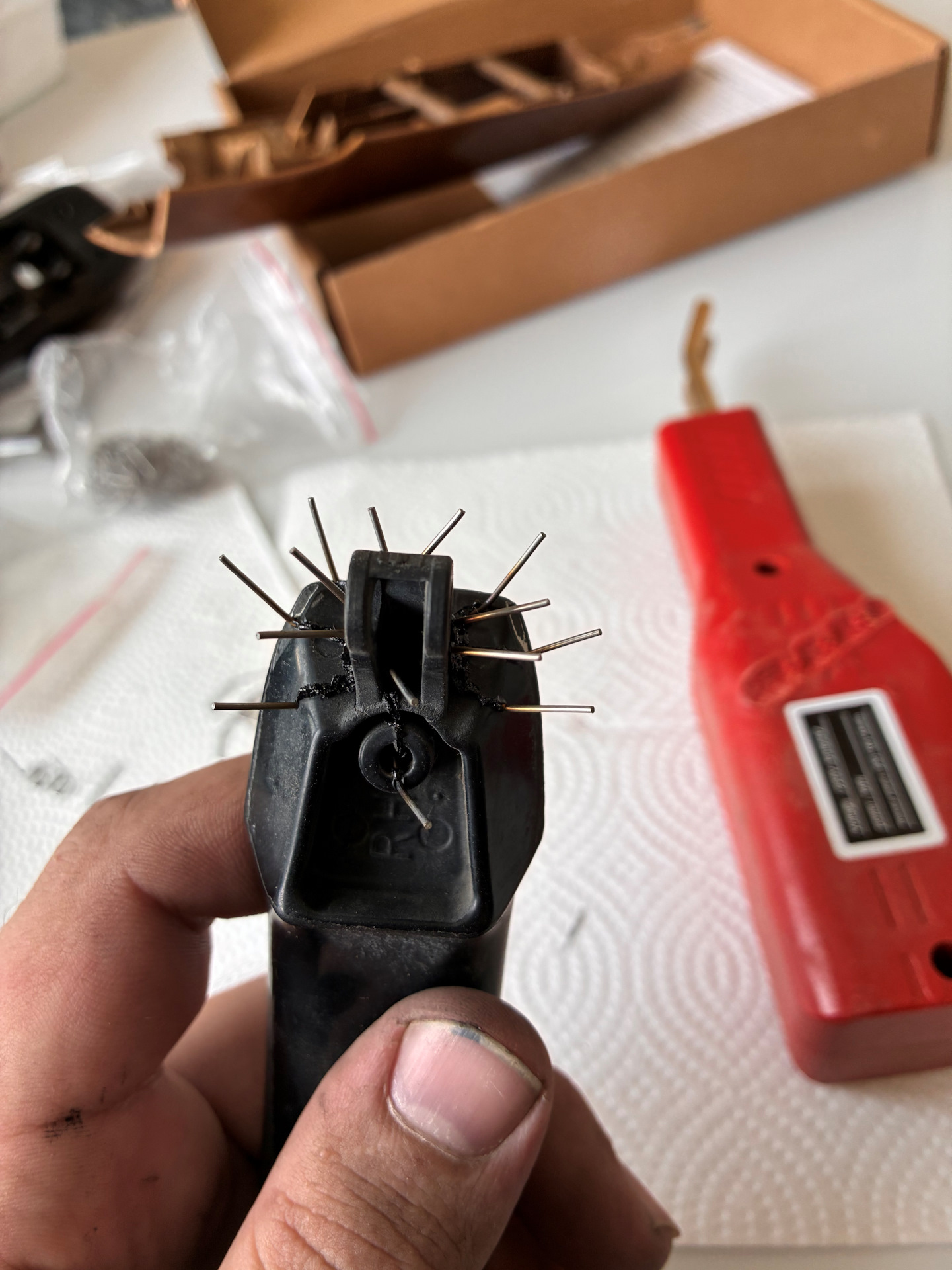

Далее. Напильник в руки, и дорабатываю плоскости, после сварки "ежика".

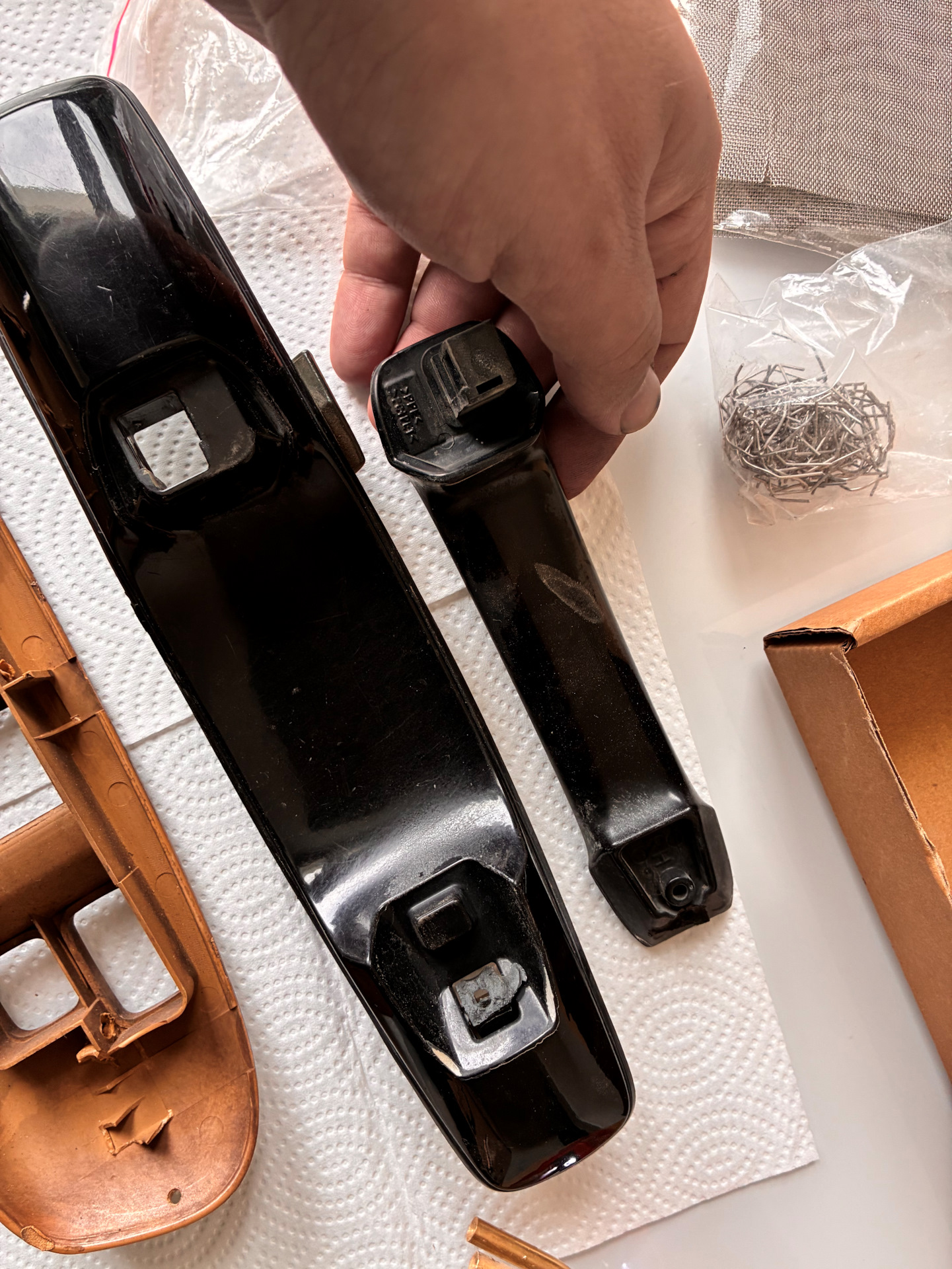

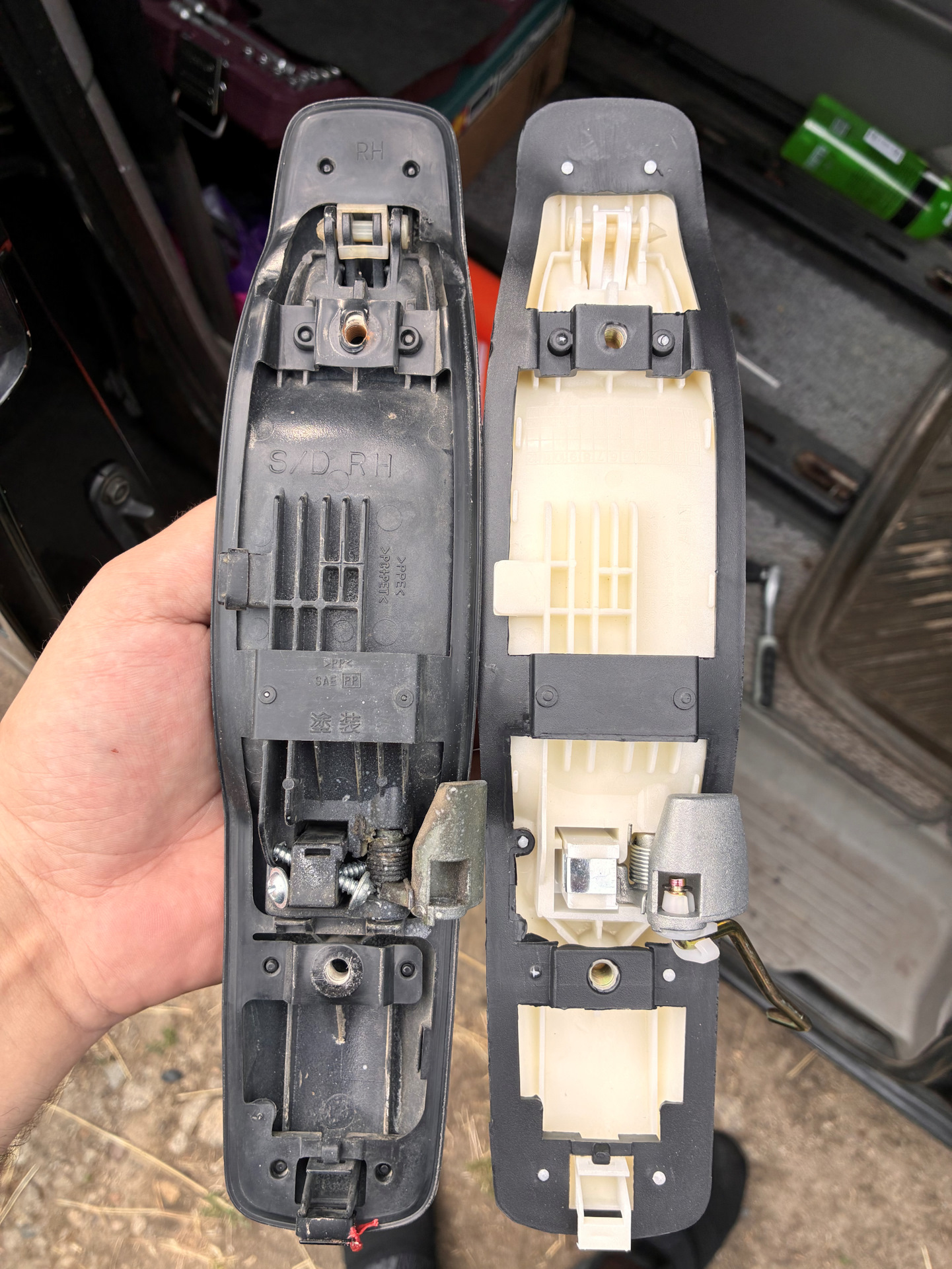

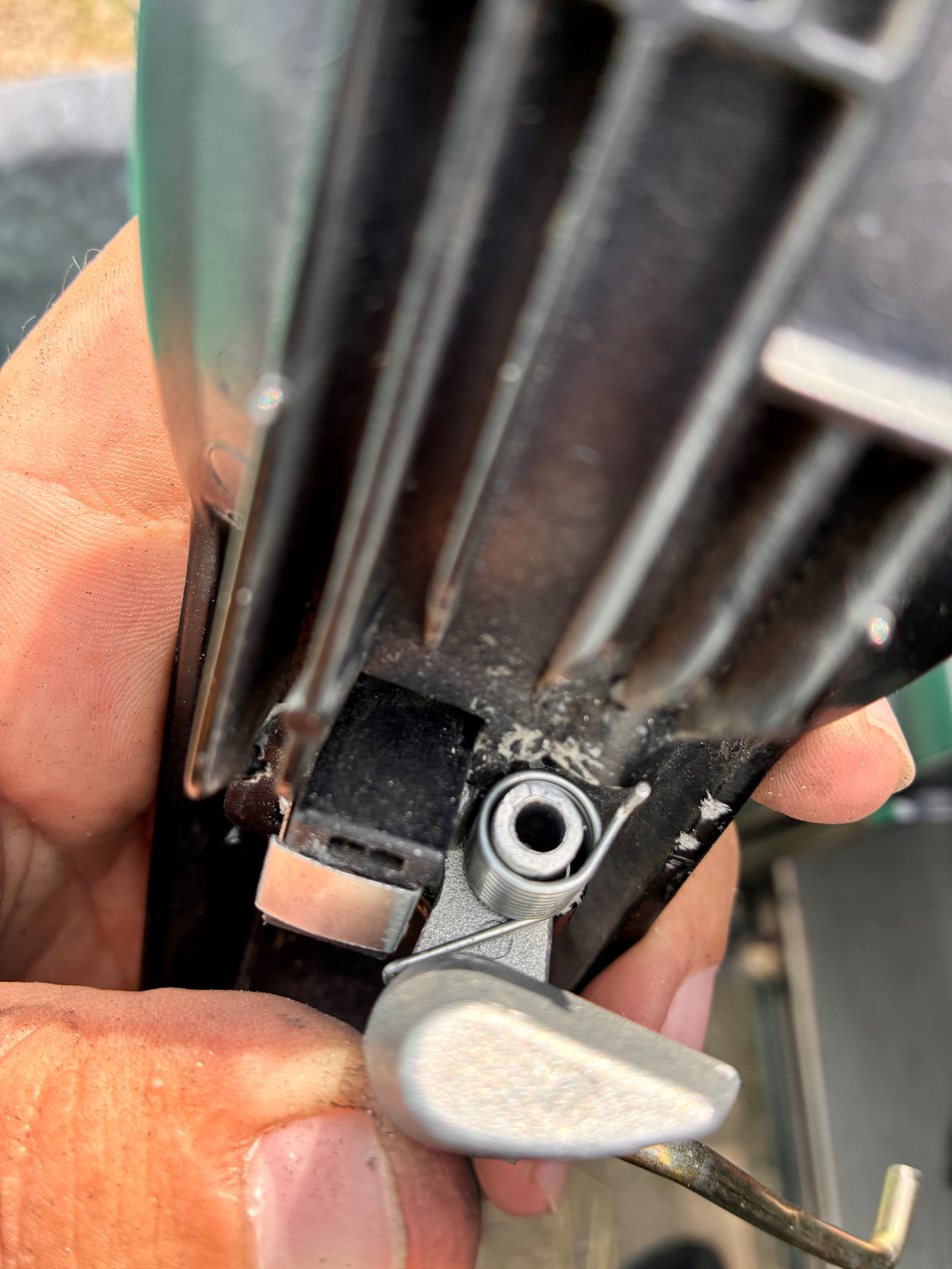

Извлекаем из новой ручки, тягу. Которая нам нужна. Так же, были неудобства.
И начинаются танцы с бубном.
Ничего страшного. У меня есть напильник. Стачиваем.
Потом пришлось растачивать ушко в ручке. У тяги изгиб видимо другой.
Много пришлось убирать. Также поставил металлическую пластину, с нового. Чтобы тягой пластик не терло.
С ушком долго пришлось повозиться. Снимать пришлось примерно 4-5мм

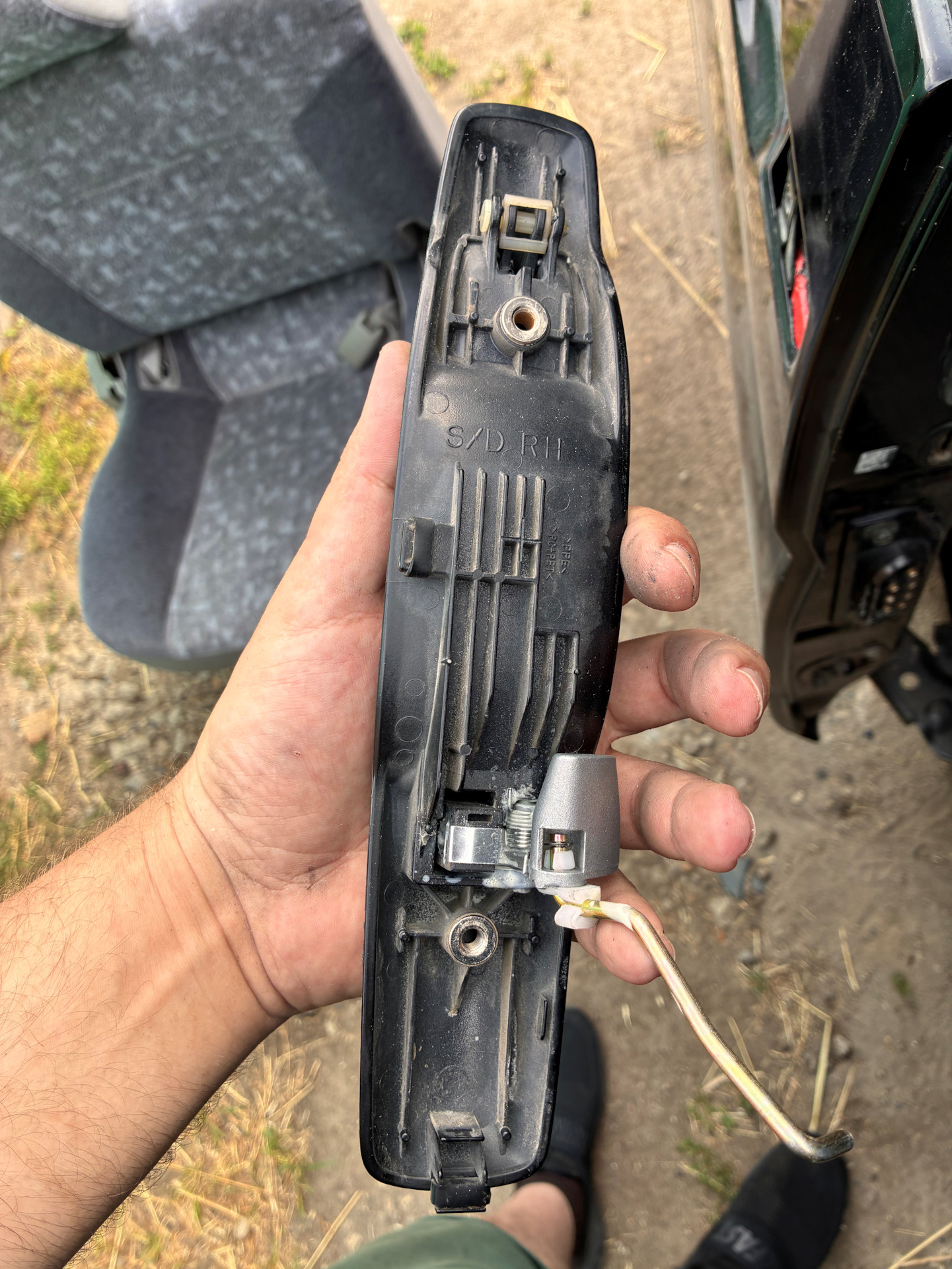

А вот собирать ручку с механизмом пришлось потно.
Неудобно — раз.

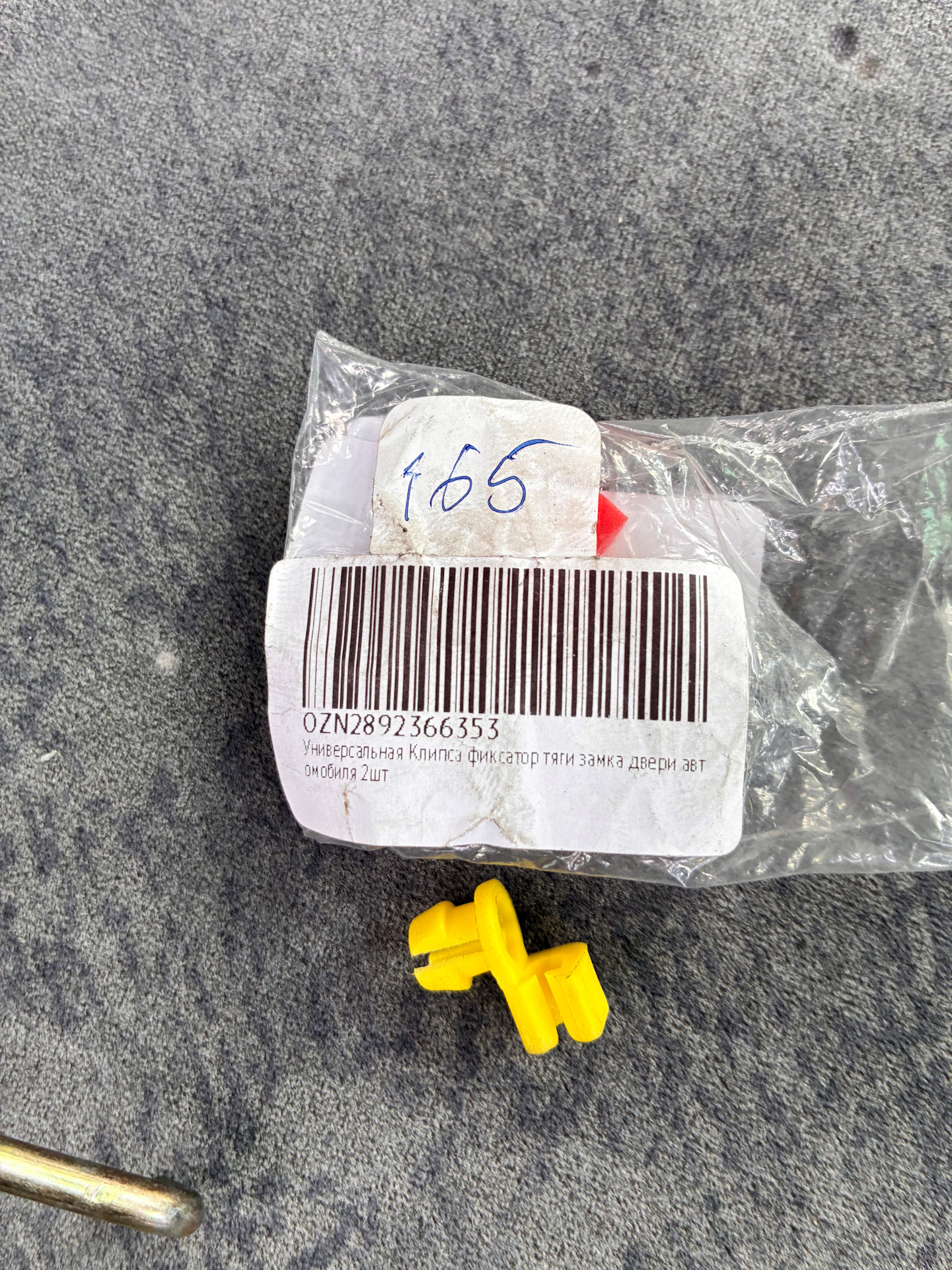

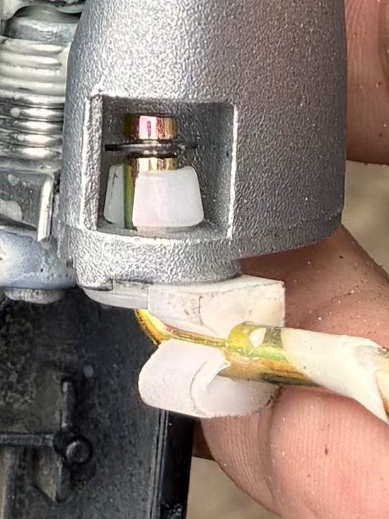

Купил фиксаторы для тяг.
А они оказались однонаправленными. (Обманул, на фото то что нужно, оно упало в дверь)
Пока монтировал. 2шт упали в дверь. Достать оттуда нереально.
Пришлось заменить от тяги. Там все направленный разжим.
Но с ней, также пришлось повозиться. Защелкнуть просто жесть как неудобно.

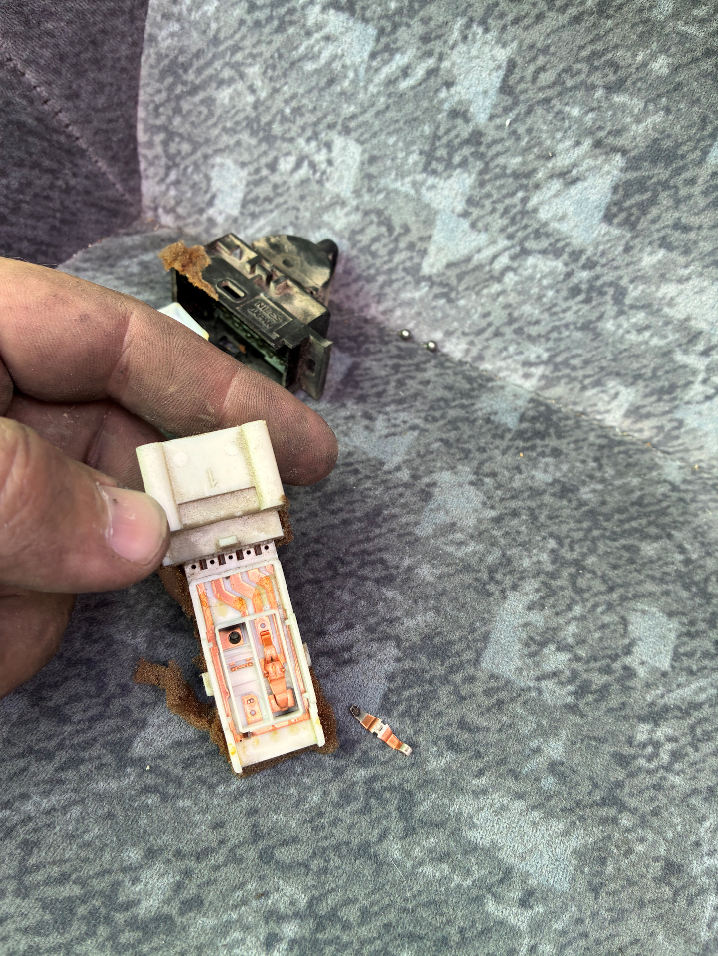

Ну и за компанию, почистил кнопку.
Была в нагаре и подхандривала.
При регулировки ручки. Пришлось болт с тросиком на самый край вывести. Чуть нажмешь, слышно концевик.
Сейчас есть проблема. Дверь при закрытии. Доводчик не выполняет свою функцию.
Есть подозрение что трос изтянулся. Потренируюсь на другой двери. Повторно эту не хочу мучить.
