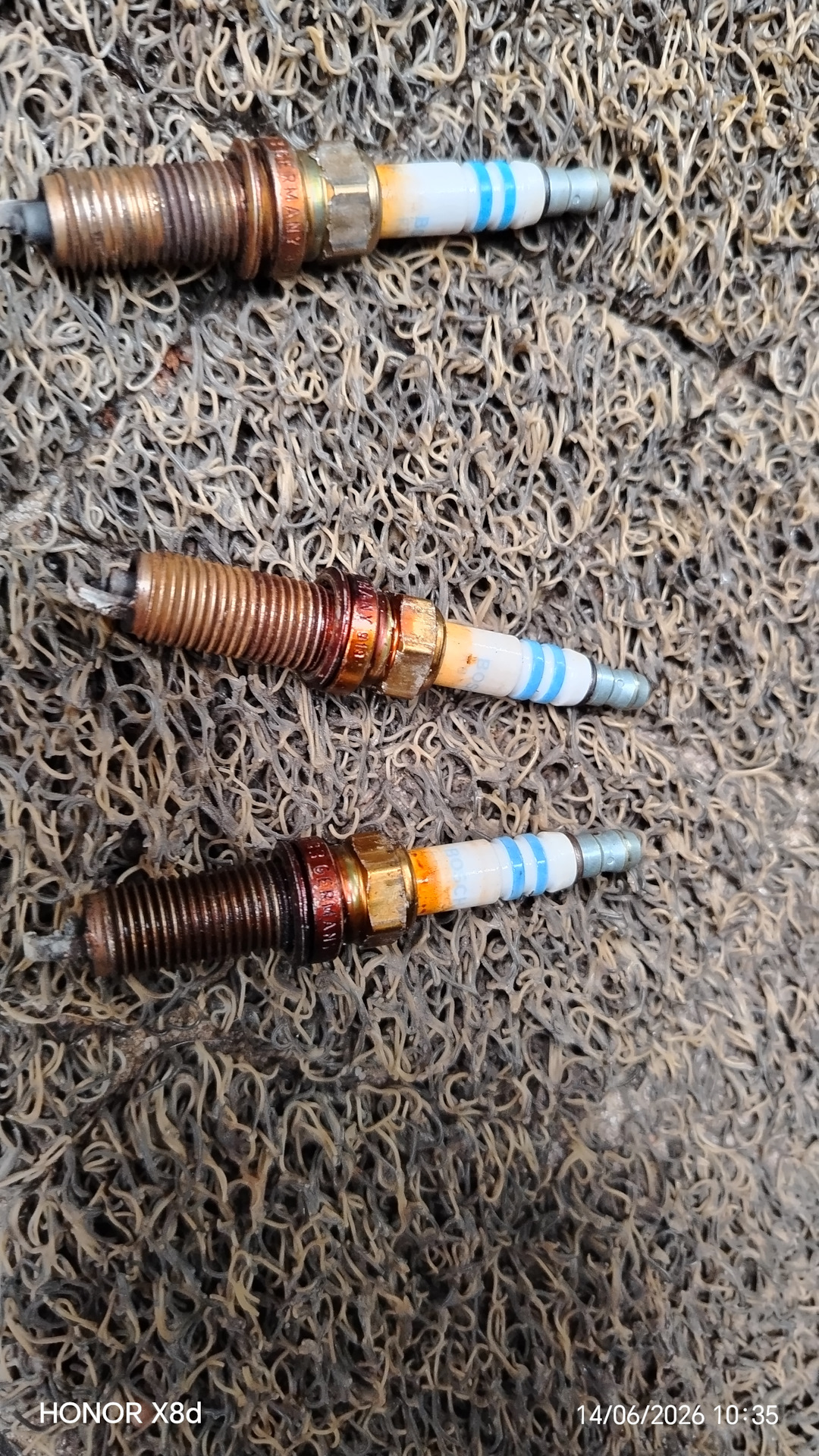

Свечи. Наконечники катушек
Для профилактики решил заменить свечи. И не зря…
Наконечники в 3 цилиндрах были с трещинами. Заменил на Krauf арт. GRB0027TN.
Свечи выкручивали ОЧЕНЬ тяжело. Видимо их тысяч 200 километров не меняли… Или закручивали гайковертом… Стояли Bosh платина. Заменил на Brisk иридиевые арт. P11.

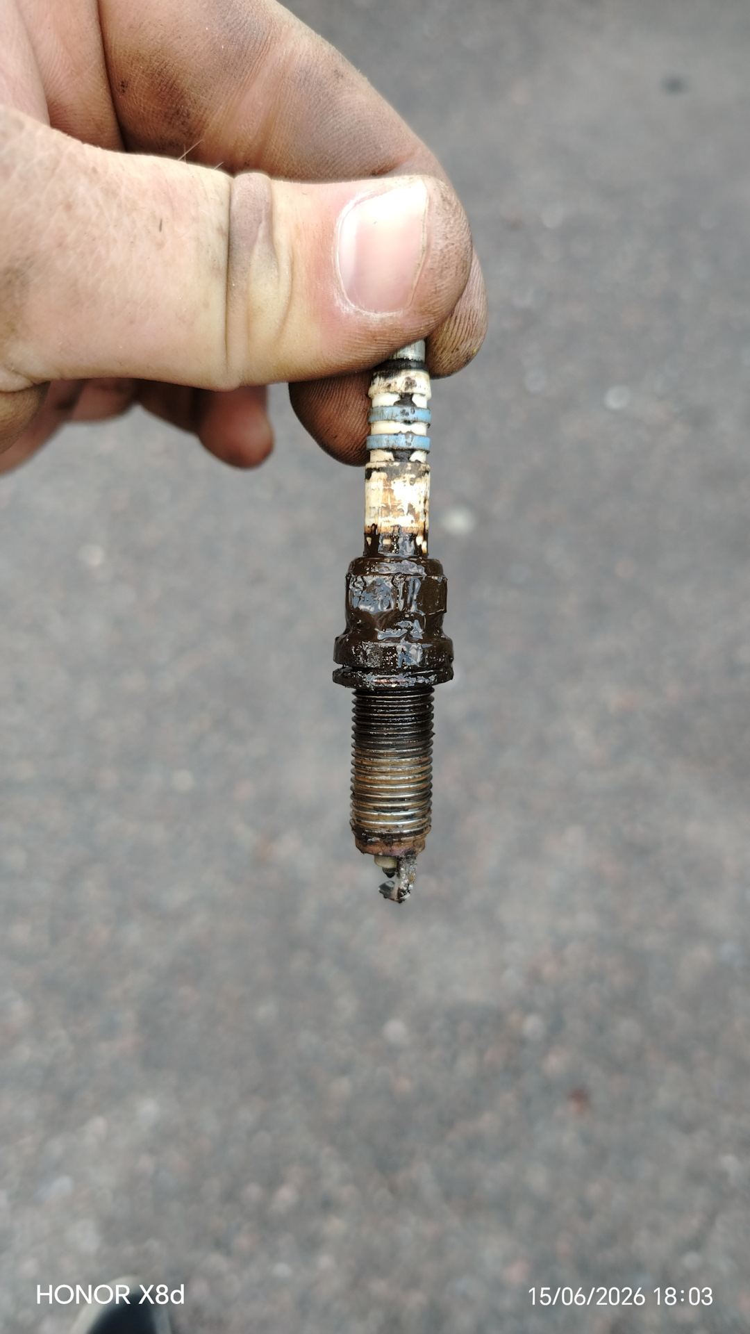

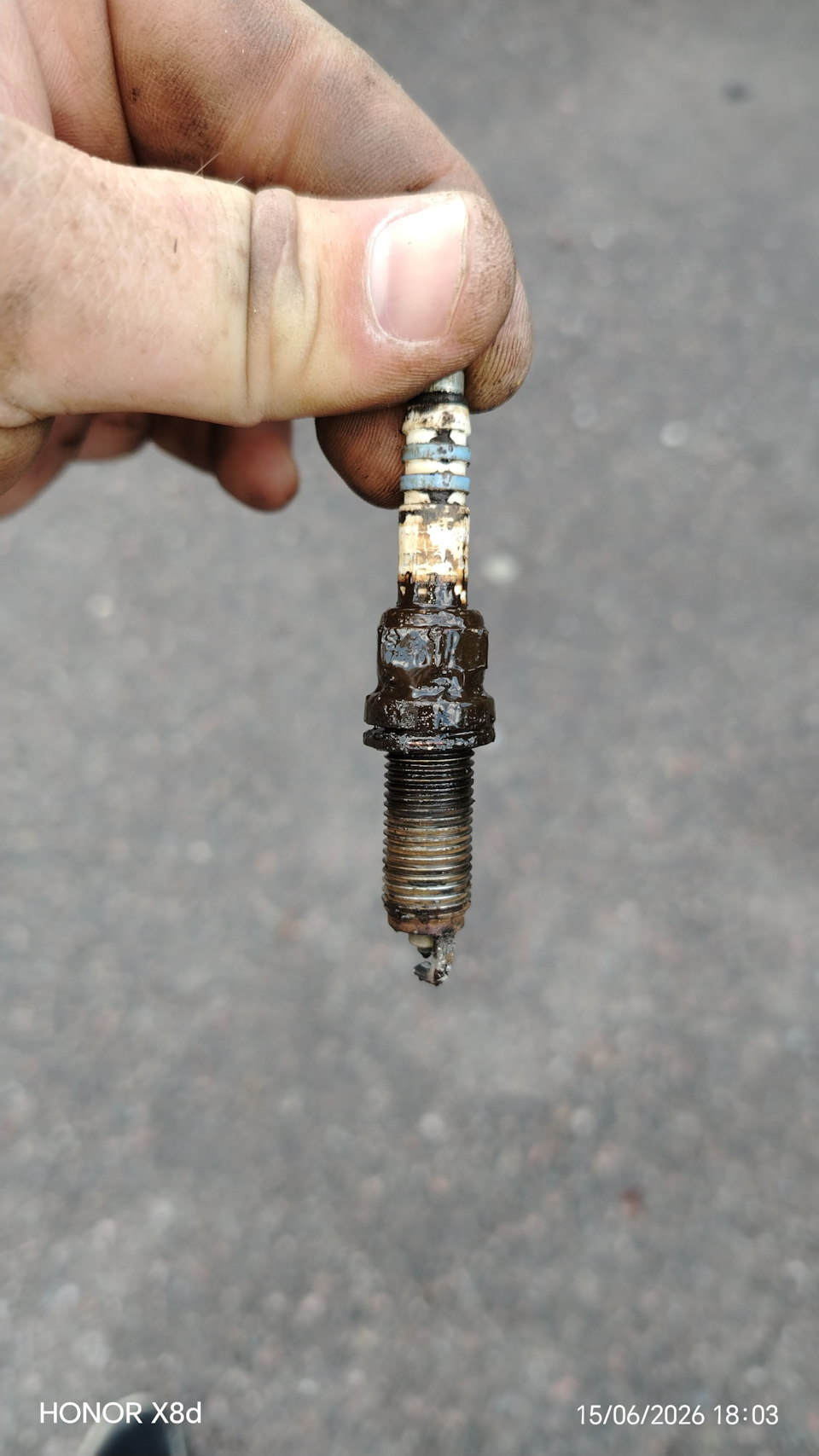

А вот со свечой 2го цилиндра пришлось повозиться… Закидываю в цилиндр свечную головку, начинаю крутить и понимаю, что она СОВСЕМ не цепляется за грани свечи… Шок, паника, депрессия. В голову начали лезть грустные мысли о необходимости более глубокого разбора авто. В результате… Решил на свой страх и риск набить головку на свечу… Зацепа опять нет… Вытаскиваю головку из цилиндра и вижу, что из нее торчит резинка… Видимо предыдущий хозяин машины менял свечи и не увидел, как его свечная головка осталась без резинки для извлечения свечи… Удивительно, но она абсолютно не мешала катушке. Катушка сидела очень плотно.
Вторая свеча мне показала, что пора менять прокладку клапанной крышки…
