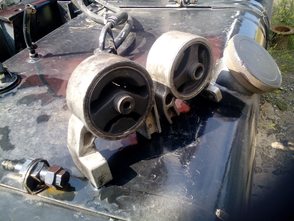

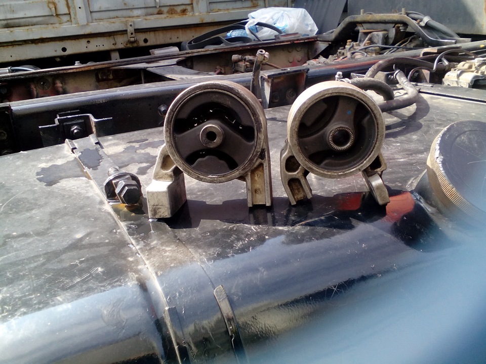

ВНИМАНИЕ! На задней подушке сайлентблок установлен не правильно, не брать за пример!
Так ну чтож, заметил я такую вещь как резонанс двигателя при наборе скорости от 1900 до 2100 оборотов на любой передаче, искал, рыскал, читал и сделал вывод что подушки двигателя устали при пробеге то в 150к это естественно!
Порыскал подухи на экзисте и понял что дороговато и решил заказать два сайлента на перед и зад, обошлись они мне около 650 за обе, это дёшево)
И следующим было снять подухи и переприсовать где то, в сервис гнять не хотел, денежку жалко и думаю дай на работе попробую сделать, там пресс СССР ещё охрененый электрический!
Следующий самая большая проблема была найти трубу больше диаметром обоймы сайлентблока, но оказалось в цеху такового до хрена и на все провсе ушло около 30 минут с поиском труб!
Да и обойму от старого сайлента не распиливал пилкой по металлу а просто пресанул поверх и все, новый чутка маслом смазал капелек 7-8 растер чтоб лучше пошёл!
Следующий этап установка)

А как этот резонанс выражался? Писк/свист?
Не того не другого, была легкая вибрация на определенных оборотах по ручке кпп рулю и педалям да и по звуку отличался
Понятно, спасибо!
Привет резонанс двинателя пропал саленблоки подушек двигателя живые?
Переднюю на оригинал поменял, а задняя так и стоит фебест, вибрация пропала как оригинал воткнул спереди ну а раз пропала решил фебест сзади не трогать пока

Напиши пожалуйста номера сайлентов.
KMB-RIOMTR это задний сайлент
KMB-RIOMTF это передний сайлент
Это оригинал 21910-1G000 передняя
Оригинал 21930-1G000 задняя
Для ручки, для автомата другие номера на оригинал

Охренеть у старых состояние, я свои смотрел недавно.чуть чуть потрепанные)
Неё она нормальная была по резмне, это я выжечь сначала хотел а потом прост середину вырезал, не пугайся)))
Я вот буквально вчера проверял, как новые)
