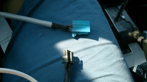

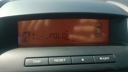

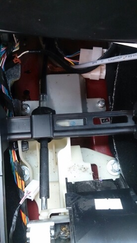

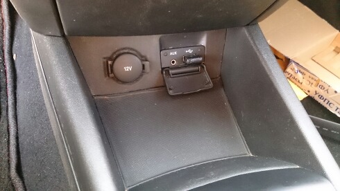

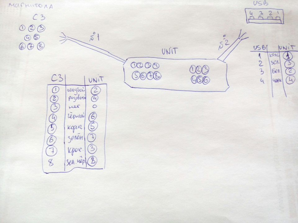

Ну вот, наконец то я добил свою нищенскую комплектацию этим чудом. На разборке заказал 500, панельку проводки к сожалению не было, нашёл на сид клубе парня который её делает на заказ, заказал, все пришло с инструкцией для чайников :) прям все для меня.
Кстати, блок пришел 700, можно и айпод подключить. 500 не оказалось а по скольку было оплачено. Мне сделали такую скидку.

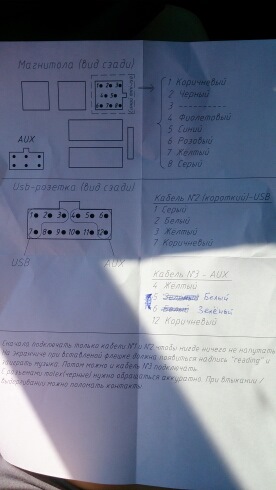

Привет. Подскажи пожалуйста, какой схемой ты пользовался? Подключаю по схеме (на фото) результат: usb empty загорается и все. Флешка не моргает. Судя по всему, питание на нее даже не идет. В чем проблема может быть?
Схема есть на последнем фото, по той схеме и подключал
скажи, пожалуйста, какого объёма и формата флешка будет читаться?
Я честно не заморачивался, у меня там на 16гб стоит, и есть возможность подключения iPhone ipad
