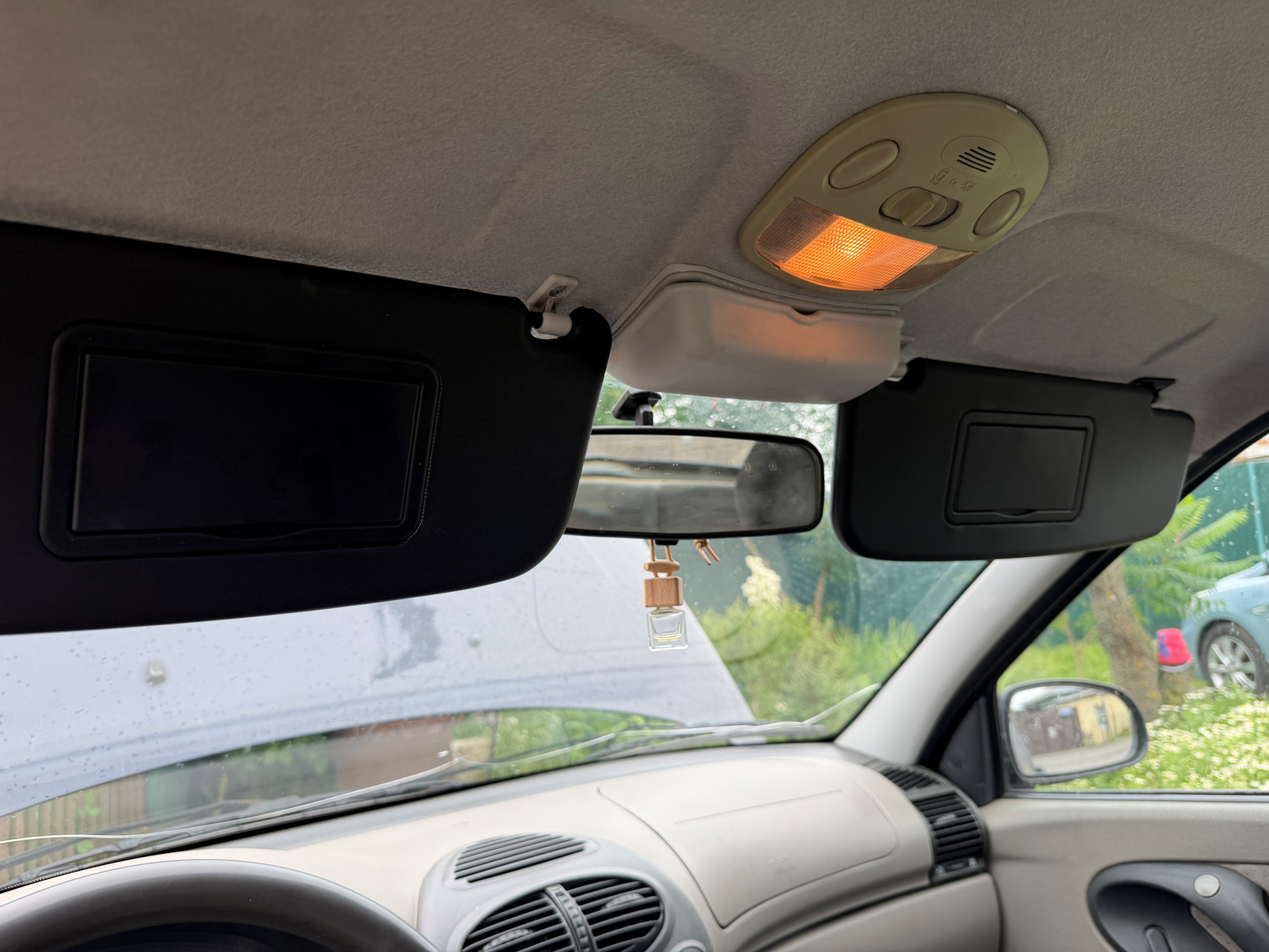

1. Ребенок сломал козырек, дело давно к этому и шло, ибо обвисшие они были оба изначально
Брал уже черные заводские, с зеркалами на обоих

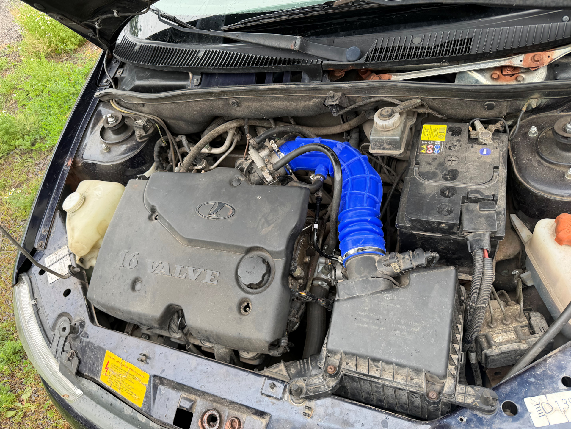

2. Пришел в негодность хобот, что его взяло — я фиг знает, но оно оказывается ещё и ломается

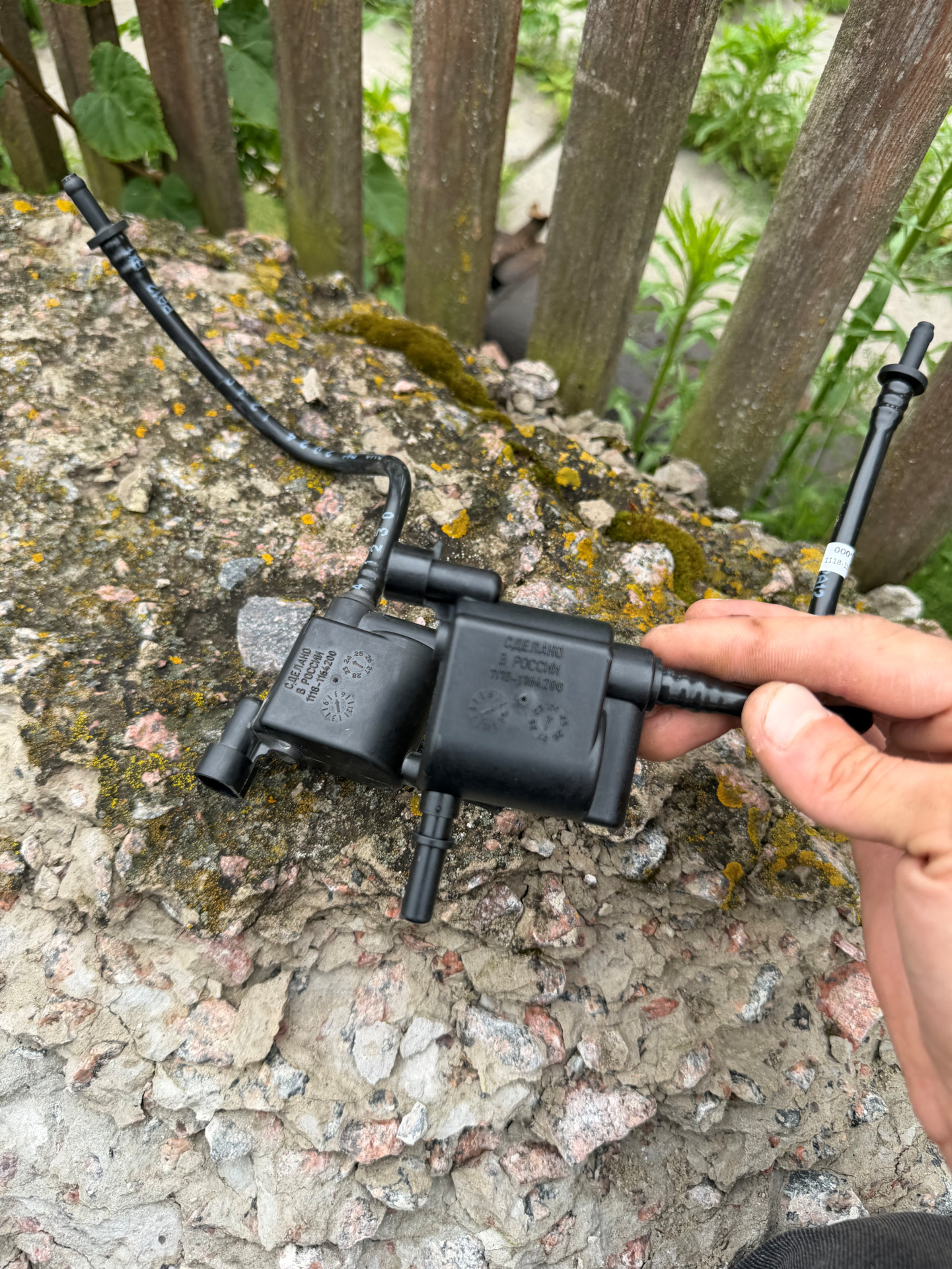

3. Загорелся чек на датчик продувки адсорбера, история стандартная, его менял уже месяца два назад
Купил такой же

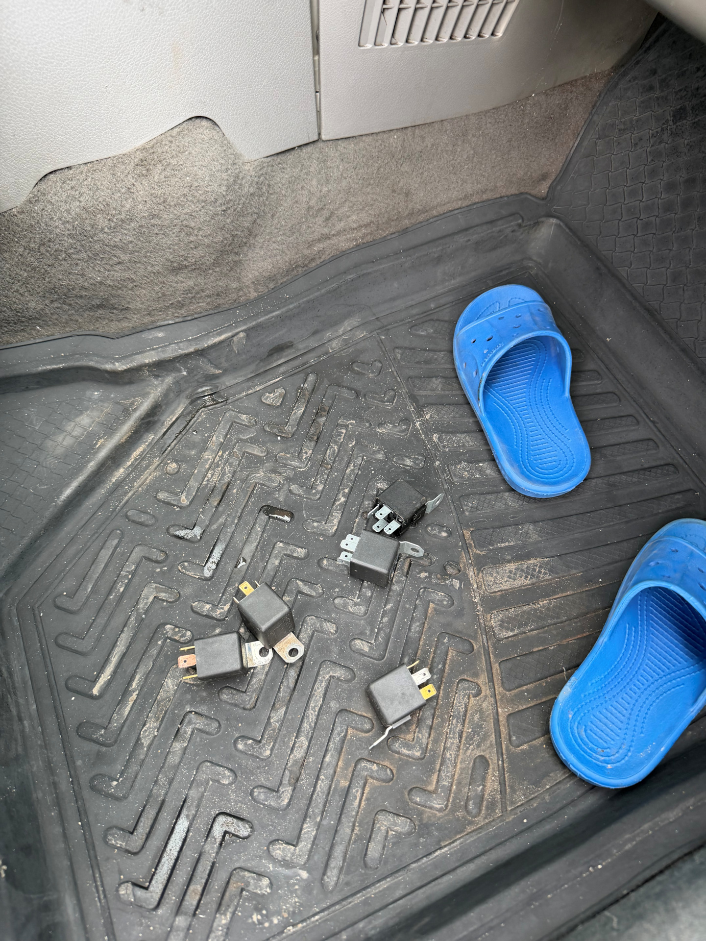

4. Рыгнуло в очередной раз реле 1 скорости вентилятора охлаждения
Плюнул, поменял всю грядку ( 5 штук ), ибо у меня все стояли на 30А, а должны на 40, вроде

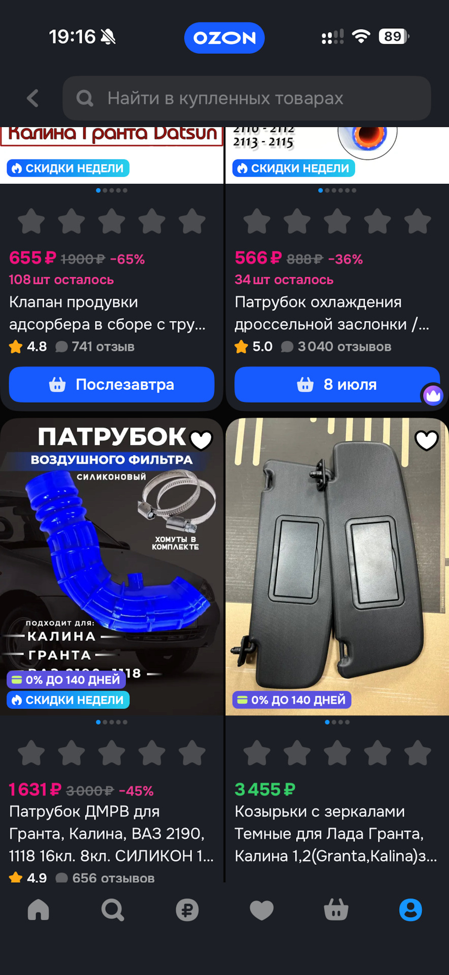

По ценам это:
Хобот силикон — 1600
Козырьки — 3400
Клапан — 650
Релюшки 5 штук — 800 рублей
