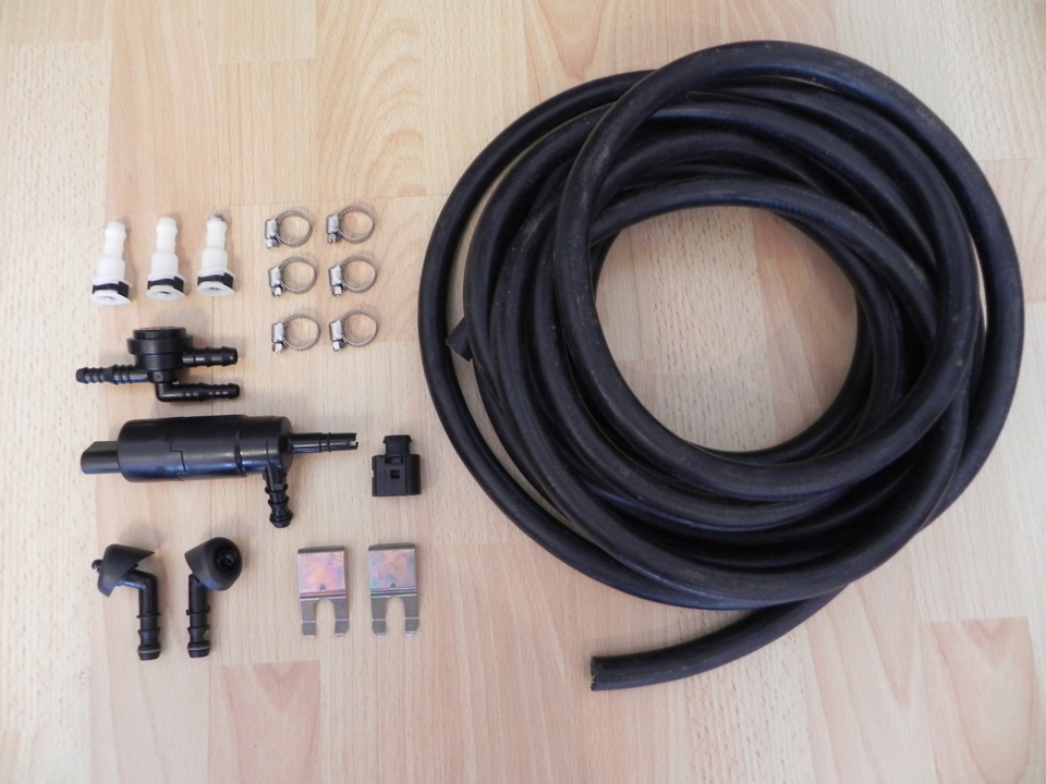

Устанавливать буду чуть позже, когда определюсь какой из комплектов ставить. Итак что мы имеем:

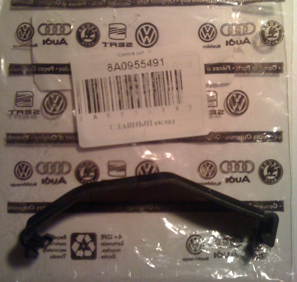

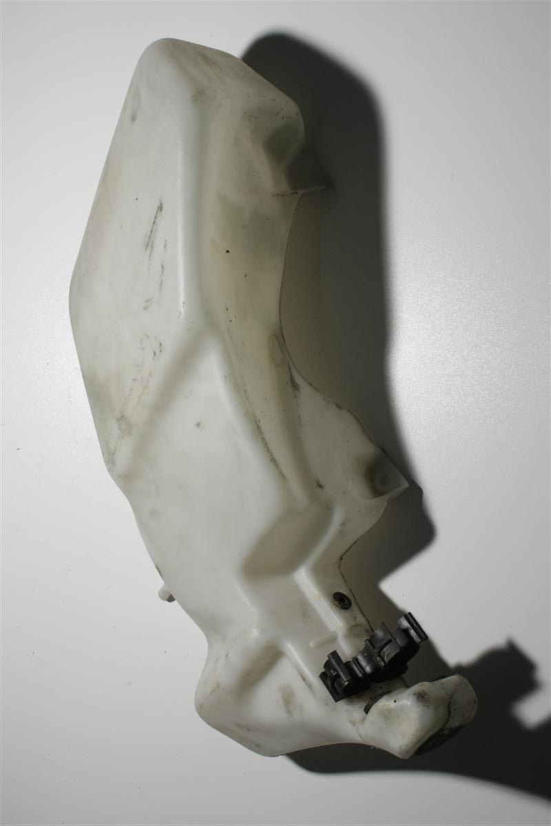

1. Бачок под два насоса (самая сложная в поиске деталь). Внимание! Номер детали 8A0955453B и никакой другой! Новый найти ни на одном поставщике не удалось, поэтому нашел б/у.
К нему был докуплен зажим 2 насосов VAG 8A0955491
2. Насос FEBI 26274
3. Штекер электрический насоса VAG 1J0973722A
4. Шланг 10мм. армированный 2 метра
5. Хомуты 6 шт.
6. Подпорный клапан-тройник VAG 281955187
7. Штуцер подключения насоса/форсунок VAG 8D0955875 3шт. (для комплекта rs2 — 1шт.)

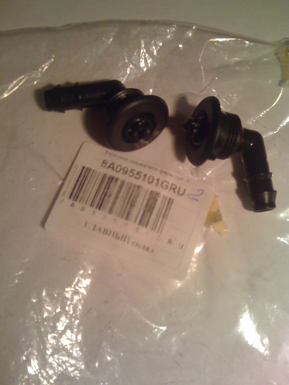

8а. Форсунки Cabrio VAG 8G0955103, VAG 8G0955104 + площадка форсунки VAG 8G0955275 2шт. + пружинный упор форсунки VAG 8G0955159 2шт.
8б. Форсунки RS2 VAG 8A0955101GRU
Также потребуются провода. Активацию системы повешу на штатную кнопку правого подрулевого (от аванта).
Общая стоимость комплекта: 4650рур.

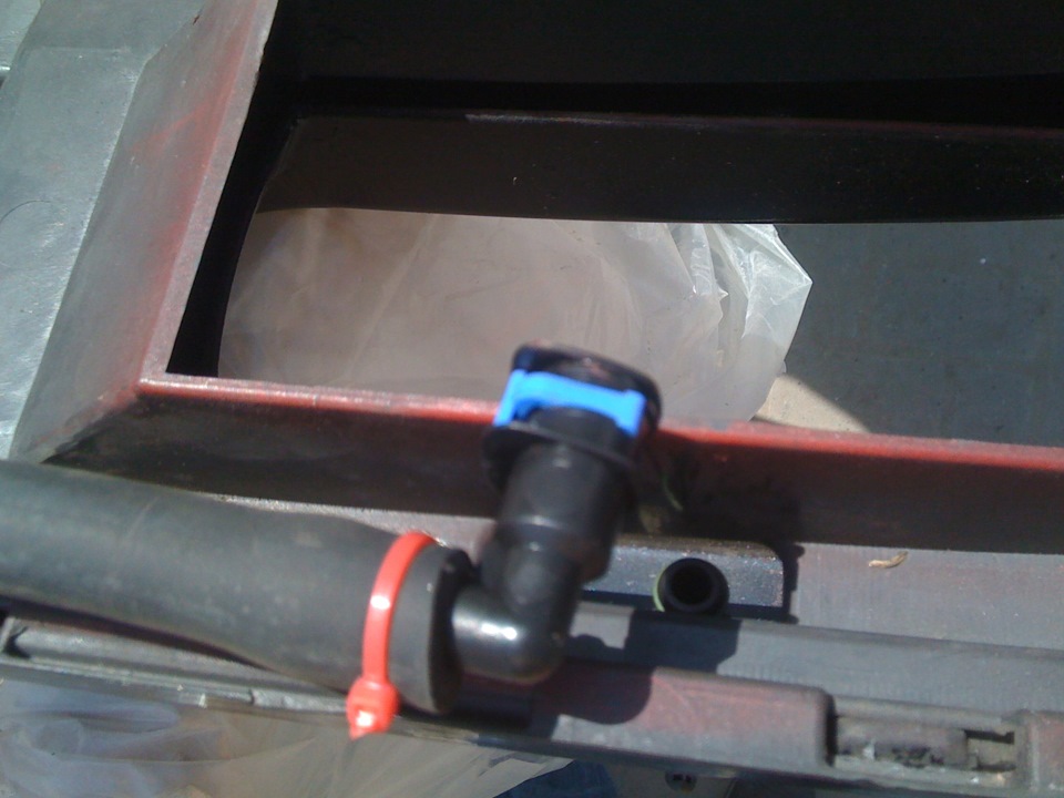

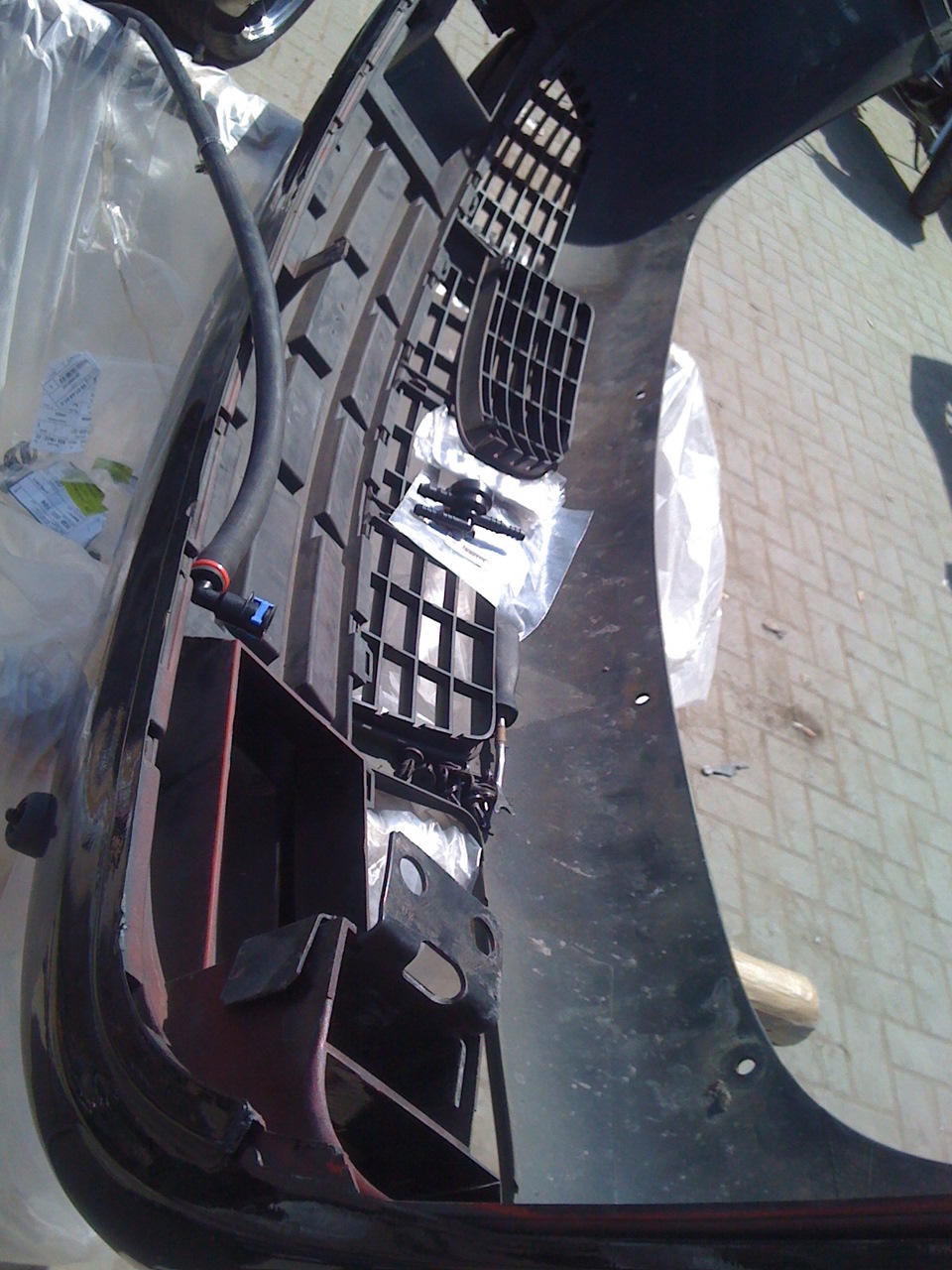

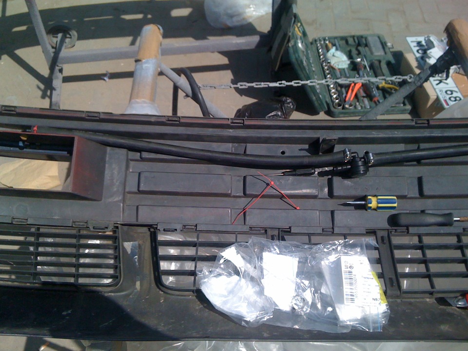

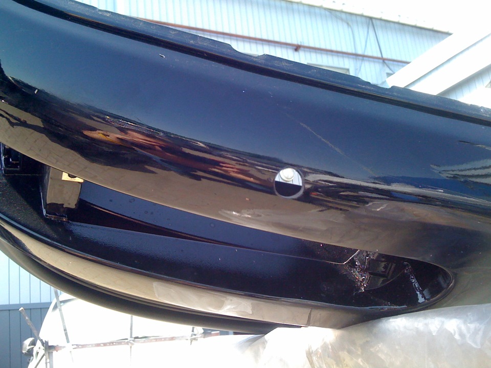

Снимаем бампер, отделяем усилитель бампера от скорлупы, намечаем точки для сверления. Сверлим отверстия 16мм.
крепим форсунку скобой:
подключаем быстросьемным переходником:

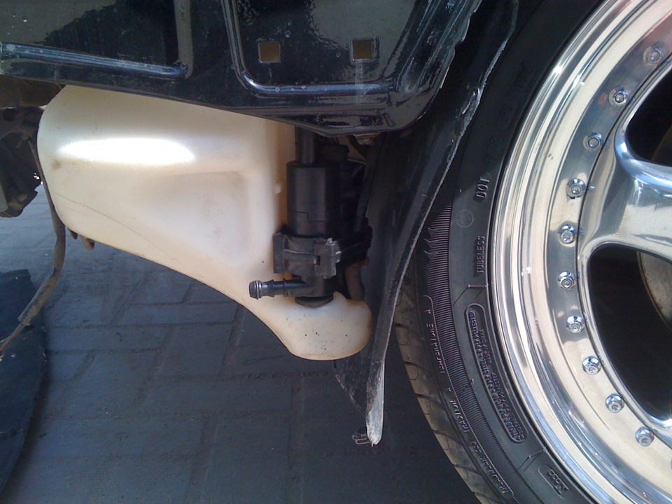

Устанавливаем бачек с насосом:

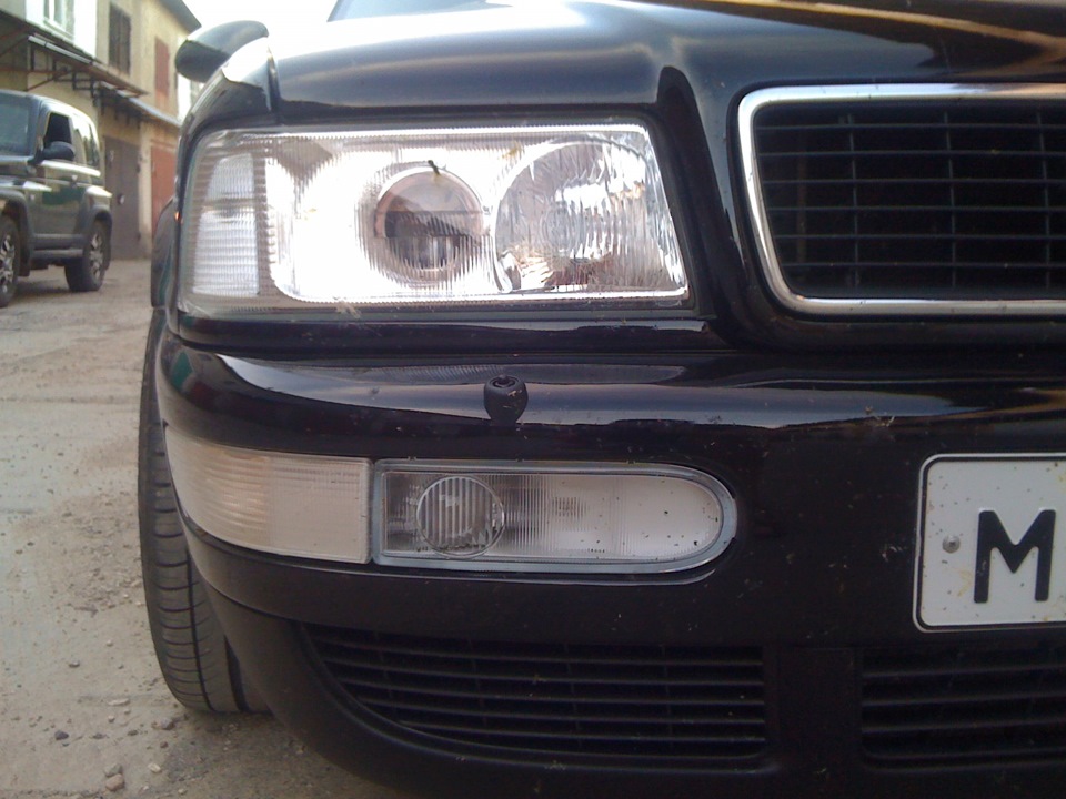

Собираем все воедино:
Наслаждаемся результатом)))
