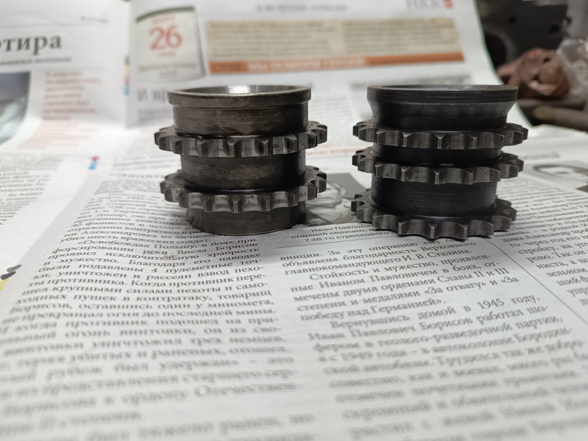

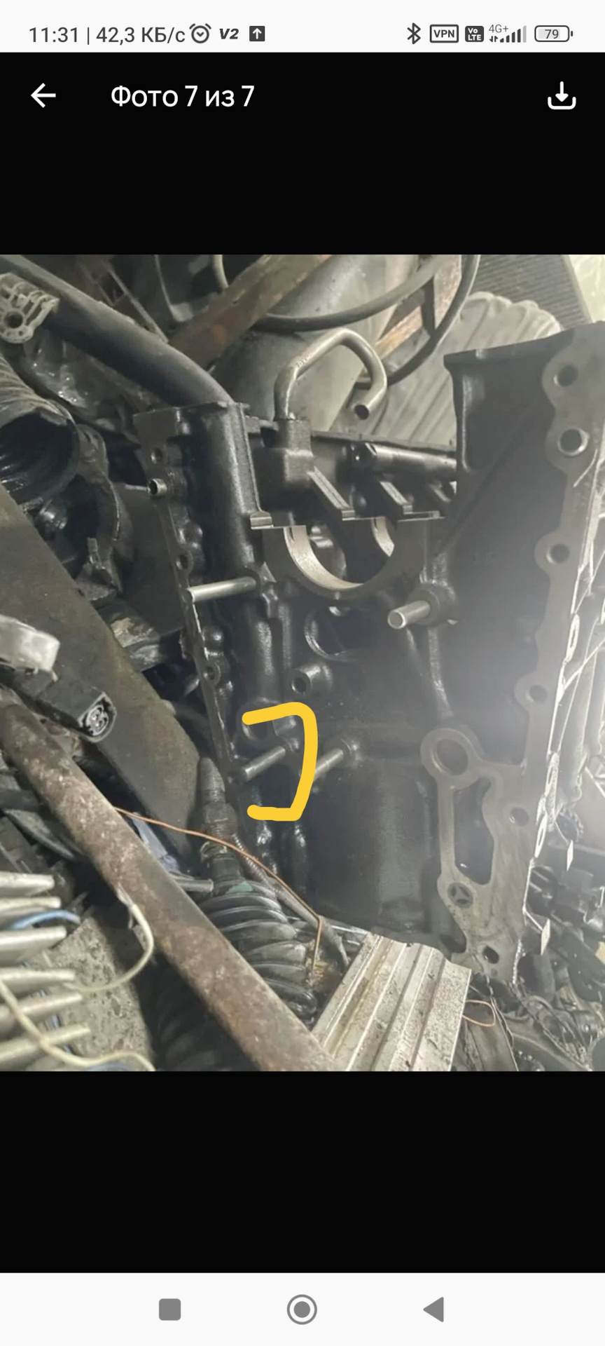

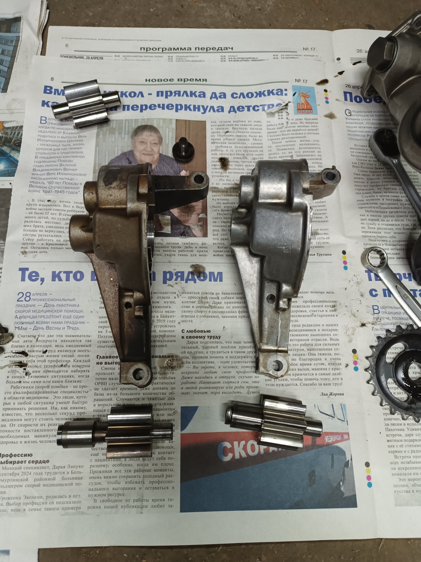

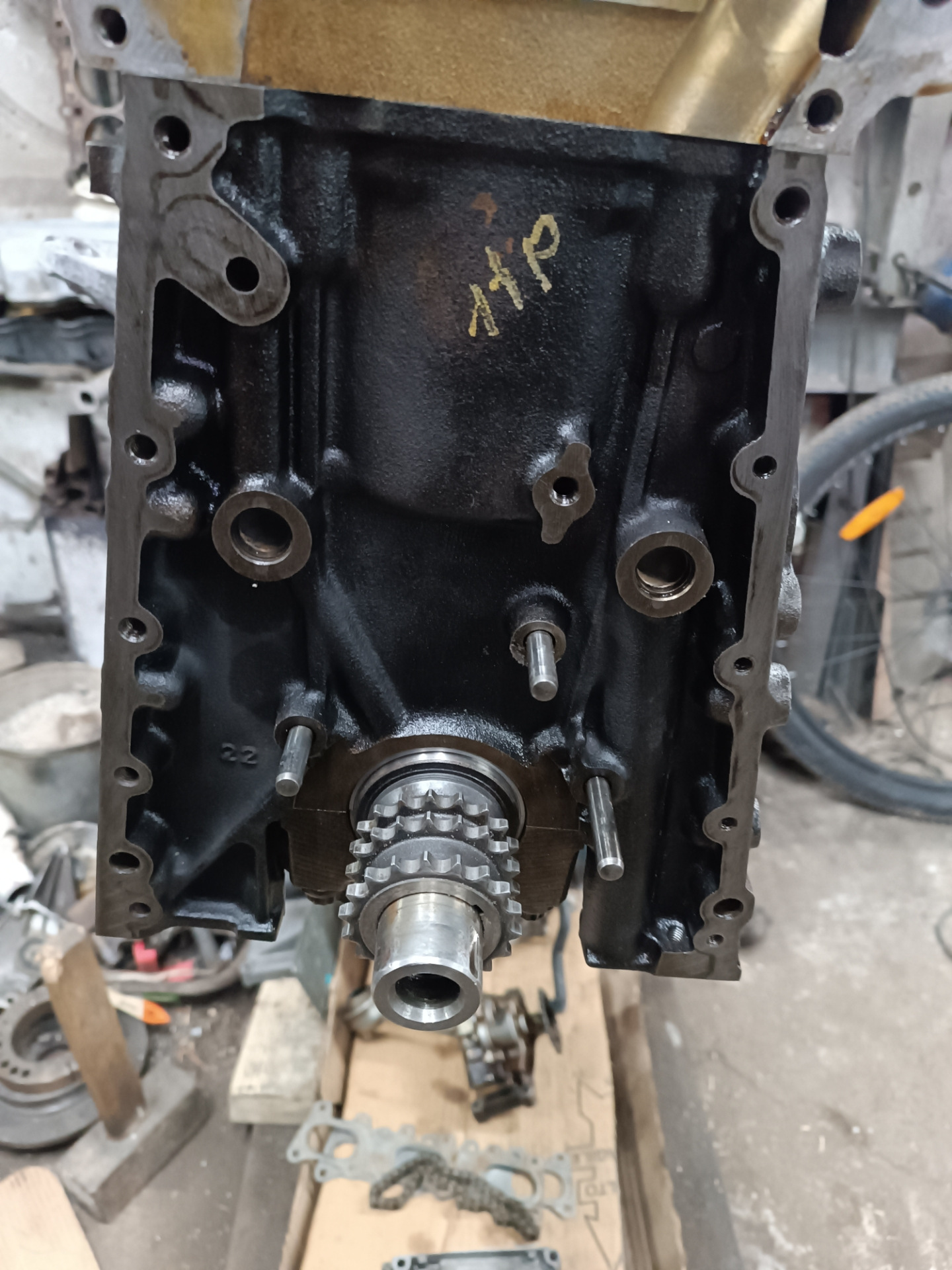

Очередные трудности. Пришлось докупить. Лобовину, маслонасос(у него вылет звездочки дальше), звёздочку колена, пружинку цепи мало насоса, натяжители, успокоители грм, и вот с ними пока не могу дать ладу. Дело в том что блоки 103 и 104 отличаются литьем, а именно у 104 есть прилив с глухим отверстием под штифт, который держит успокоитель цепи.
Как обойти эту проблему пока не понял.

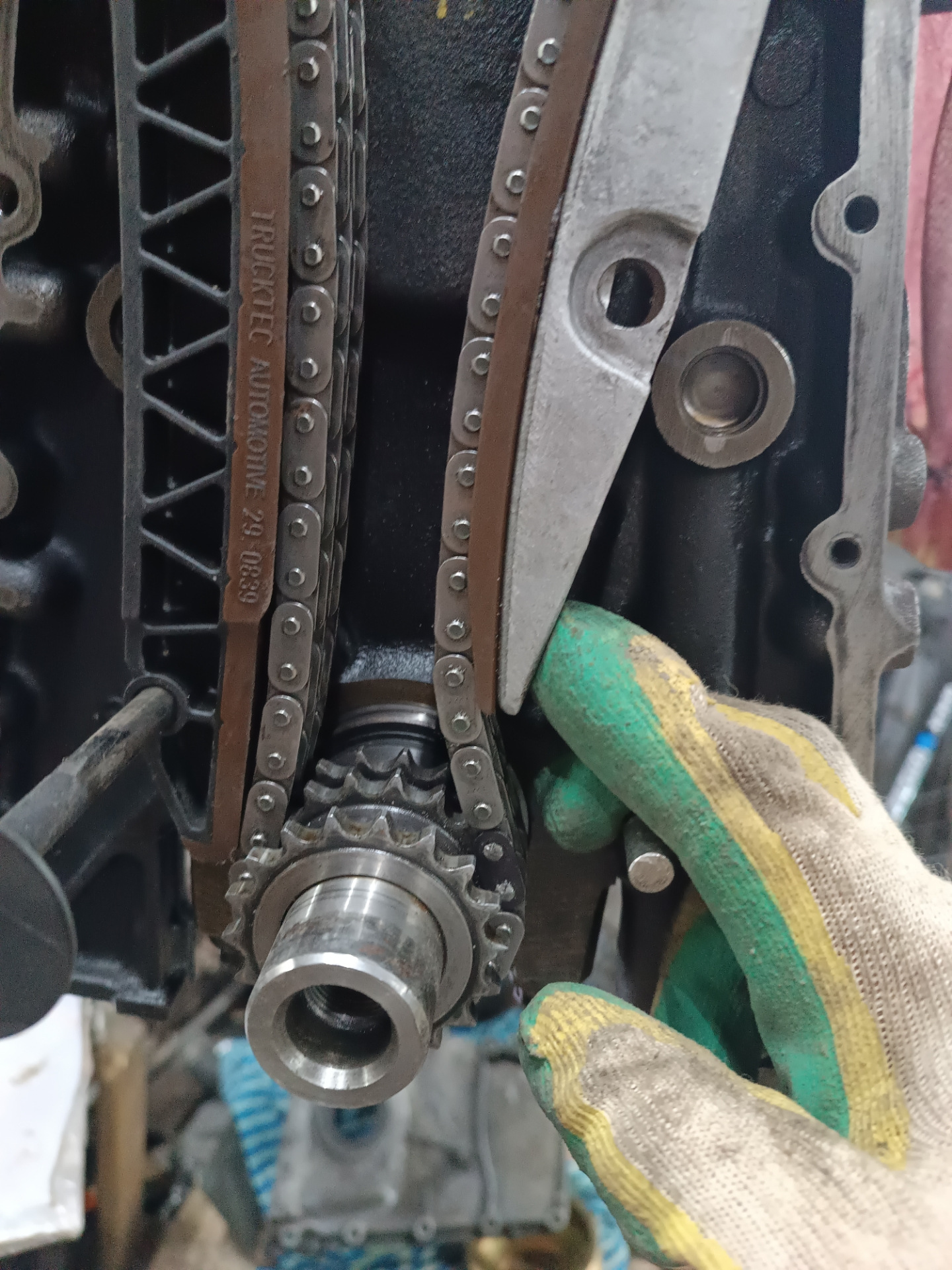

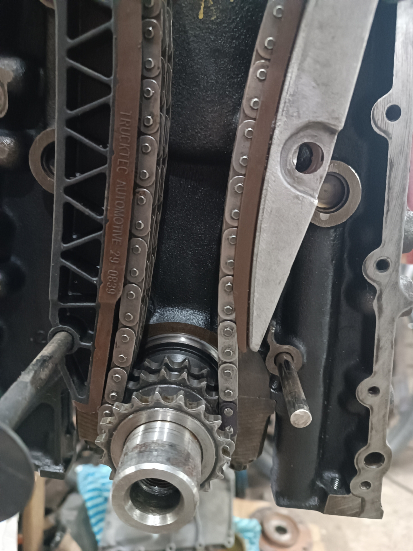

Первый вариант, просверлить отверстие в успокоителе, и поставить штифт в ближайшее отверстие, но при таком варианте цепь будет изгибаться не плавно и скорее всего будет съедать башмак. Фото 3 как получится и 4 как хотелось бы по нормальному.
Второй вариант что то городить для того чтобы установить штифт в положенное место. Но я чувствую что это будет дикий колхоз.
Кто сталкивался подскажите.
