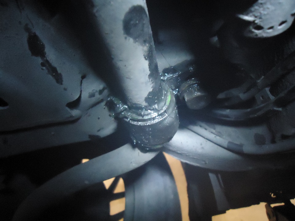

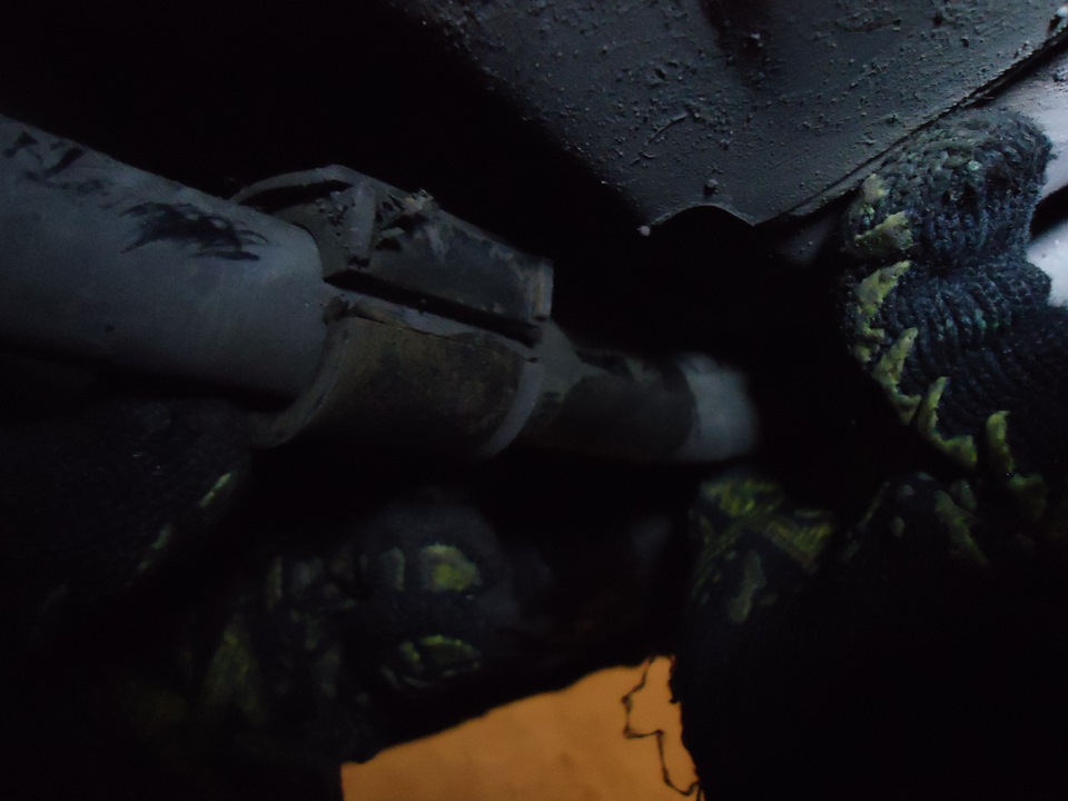

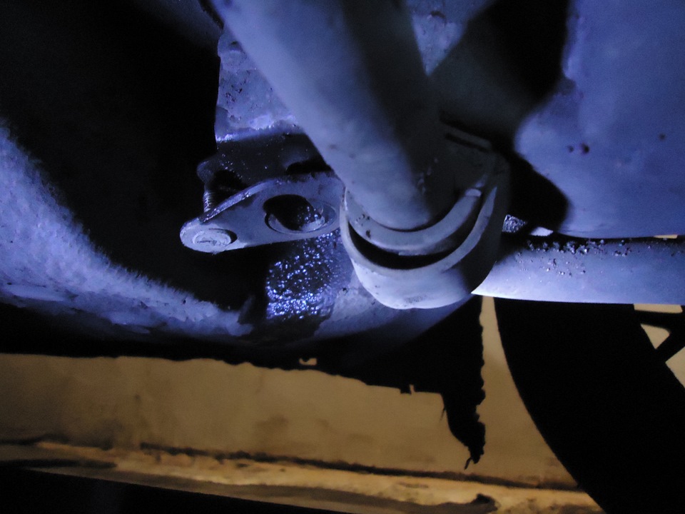

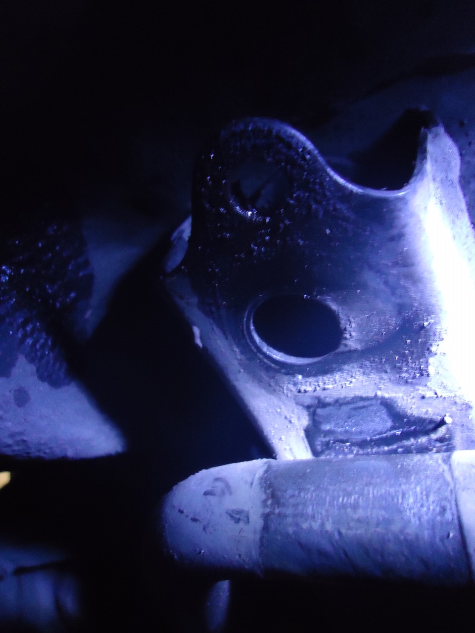

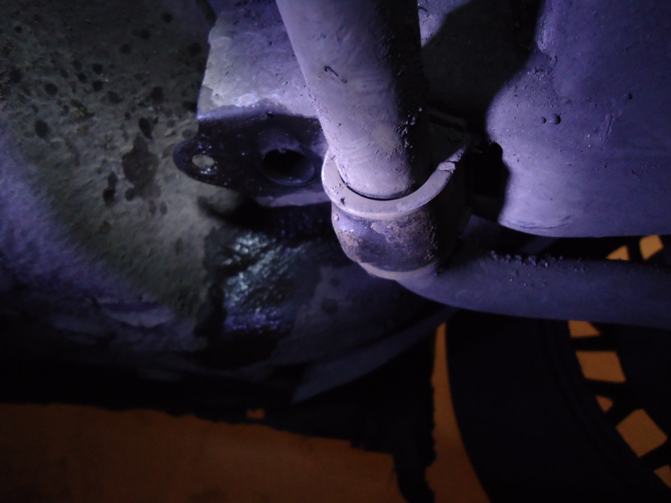

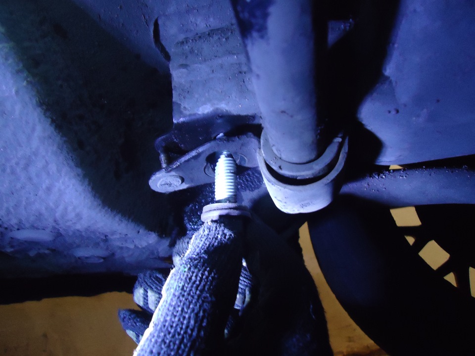

Для замены нужен очень ЧАСТО используемый ключ с головкой на "18"!Если нет минимум китайского набора ключей, с этой проблемой никак не совладать и обязательно нужен ключик на "10" НАКИДНОЙ подругому не подлезешь, уж очень удобно все сделано.

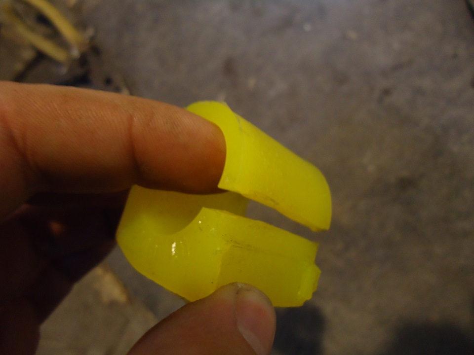

Пару раз вспоминаю "Таку-то мать", румынов, и с помощью не хитрого "прибора" — мантировки, все становится на свои места.Пробный заезд…все замечательно стука нет, все тихо и спокойно, но только со стороны стаба, дальше сайленты рычагов на очереди тоже желтенькие будут…Мож кому надо, пишите, сформируем заказ, мож скидочку сделают.

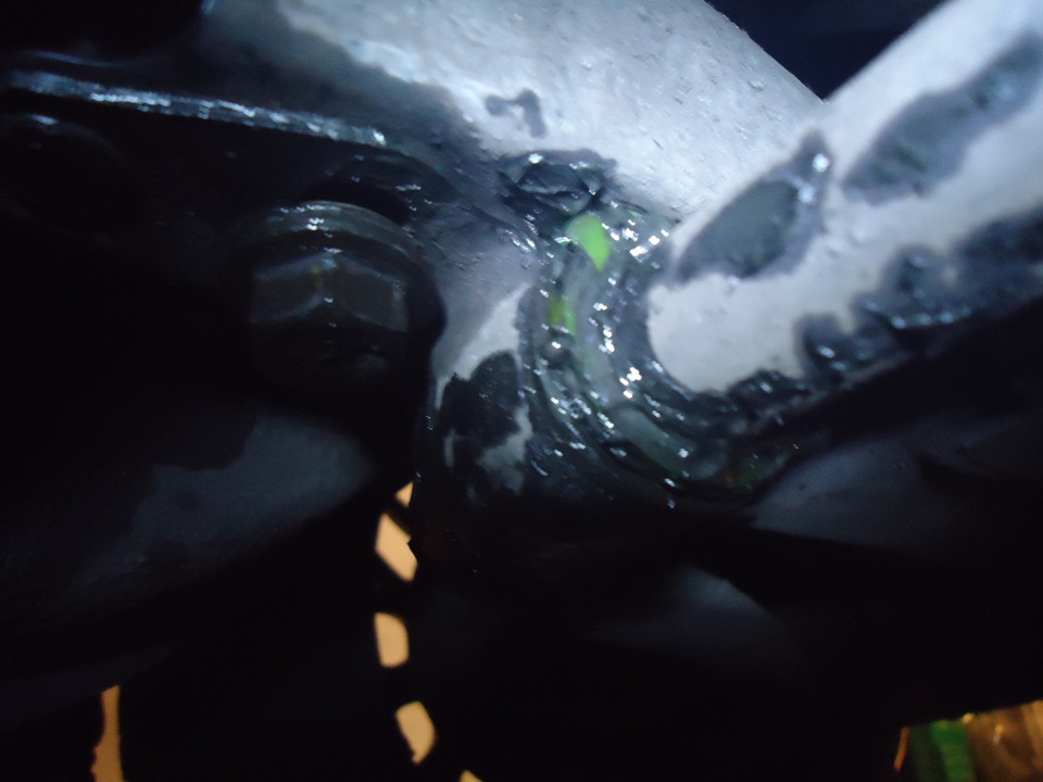

Ездил с такими, сначала было нормально, затем задолбал скрип. Снял, вытряхнул песок, помазал литолом, скрип пропал. Насторожило, что появилась выработка на стабилизаторе, поэтому заказал резинки lemforder и очень ими доволен, ходят долго и ничего не скрипит.
к литолу грязь налипнет, и попадёт между втулкой и стабом, износ втулки увеличится
резинки эти полиуретановые быстрее "умрут", чем будет износ втулки)
сам понял, что написал?
по ходу нет))))но мы то его поняли))
полиуретан это хорошо,
а чем и зачем намазал их?
намазал "Литолом", почитал в отзывах, пишут, если часто с грязью машина встречается, появляется очень не приятный скрип, лечится он смазкой, вот я сразу и перестраховался
