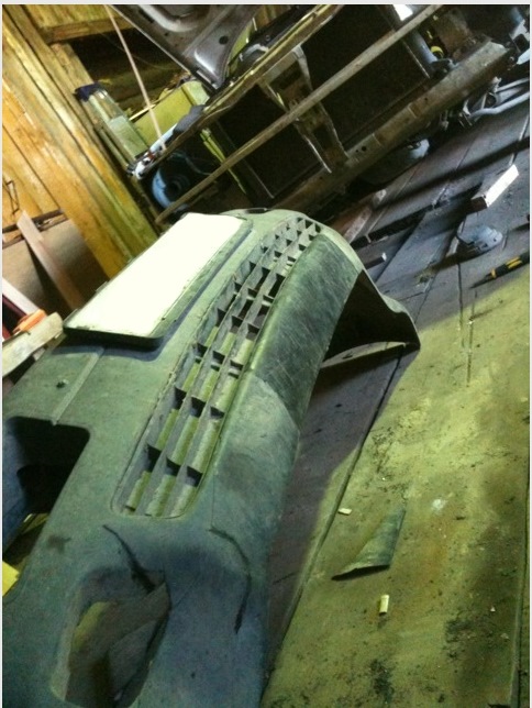

В конце предыдущего поста я озвучил, что провел кое-какие работы над улучшением внешнего вида авто. Мелочь, конечно, но глаз радуется)

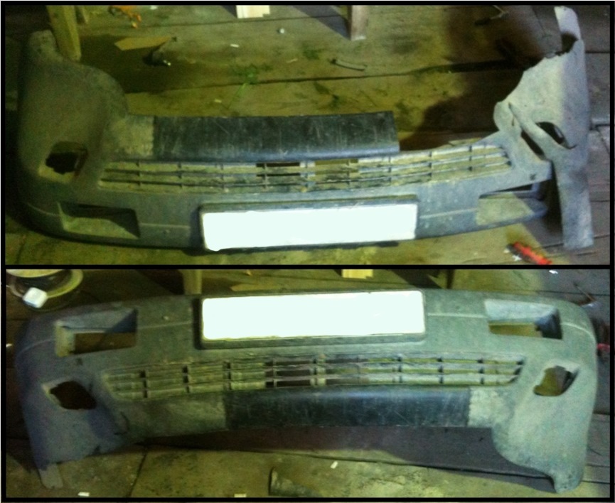

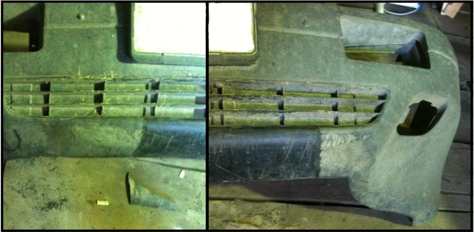

По неосторожности своей, ребячеству с машинкой с новым мотором (а АВК реально валит, по сравнению с 1,8 на солексе!), занижением подвески с поднятого состояния до уровня стока, случалось пару-тройку раз наскакивать бампером на бордюры и кучу песка. Разумеется, такое не могло пройти даром. Ну, собственно, бампер был битый еще с прошлой зимы, когда залетел на ледяную обочину на заносе. В итоге имеем следующую картину:
Сверху тот, на котором езжу, снизу — донор, с которым купил машину. Тоже погиб в неравном бою с ледяной обочиной. На новый денег нет вообще, так что решил пока из двух мертвых сделать полуживой. Вооружился паяльником и в путь.
Через некоторое время получаем следующий результат…
К идеалу я не и стремился — нет ни времени ни материалов. Просто восстановление формы, чтоб не сильно бросалось в глаза. Все-равно бампер под замену…

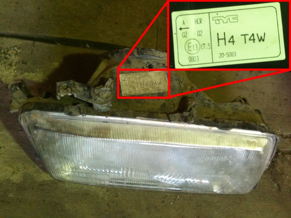

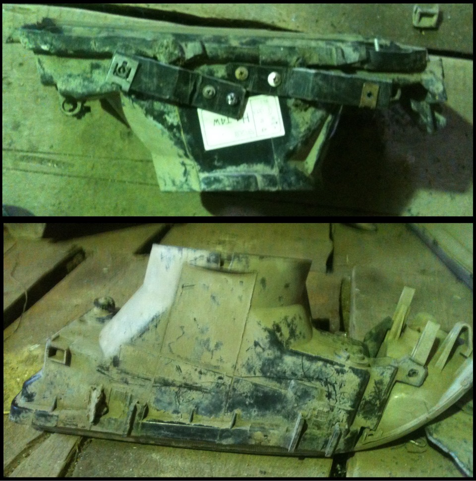

Ну а раз снят бампер, решил исправить проблему с "глазками"
На правой фаре осталось одно крепление из 4-х и то было мной когда-то переварено.

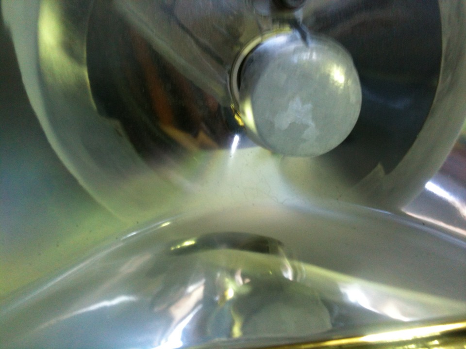

Фирма TYC, в целом, качество неплохое. На порядок лучше DEPO. И отражатель металлический, а не пластиковый, как на DEPO.
Но и тут не все гладко. От оцинкованного колпачка лампы от нагрева цинк выгорает и оседает на отражателе, матируя его. К счастью, окиси цинка снимаются простой мягкой тряпочкой.
В итоге убрал все старые крепления на фаре, вырезал полоски пластика из старого бампера (а он довольно толстый, миллиметра 4 толщиной!) и прикрутил к фаре взамен старых крепежей. Побогнал по месту, установил металлические скобы под саморезы.
В итоге фара не болтается, держится мёртво. Отрегулировал её положение.

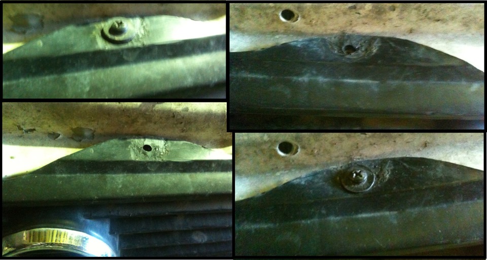

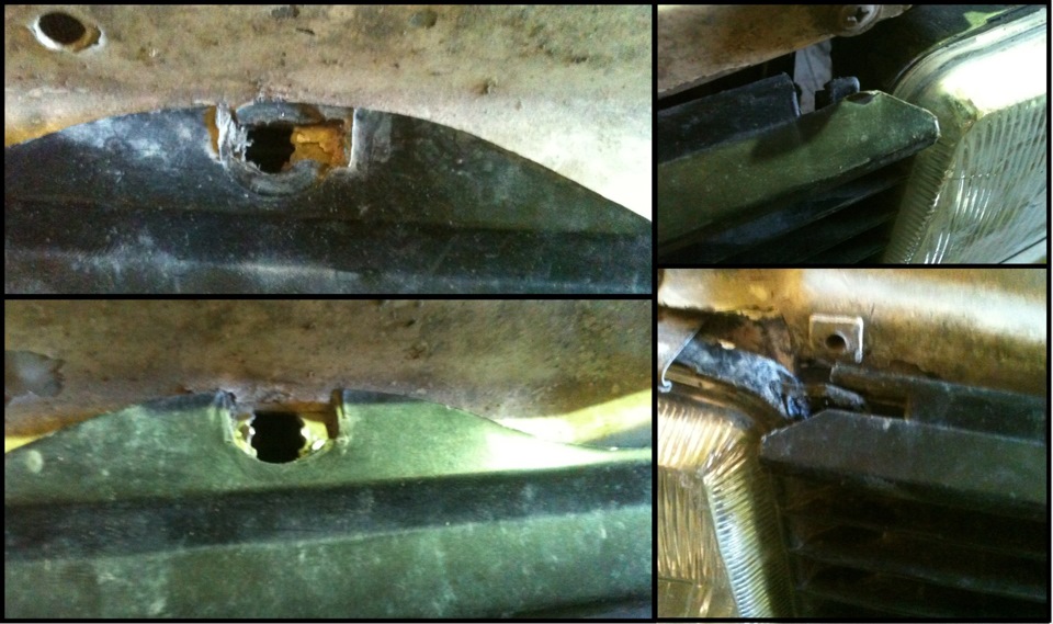

Под тотальную пластику попала и решетка радиатора. От установки на кривую морду (авто явно после лобового столкновения) поломались 70% крепежей. Теперь-же, мордочку подправил, выровнял, пора-бы и решетку закрепить на штатные крепежи!
Что было поломано: верхние 2 уха крепления к телевизору, "ус" для крепления к правой фаре, крепеж на левой фаре под решетку радиатора, 3 из 6 крюков внизу решетки.
Надо-ли говорить, что решетка стояла не ровно и дребезжала?
В итоге наварил из того-же пластика бампера новые крючья и фиксаторы.
Решетка встала ровно, щелей нет, нет дребезга. Долго я ходил вокруг с улыбкой на лице, ладно никто не видел))

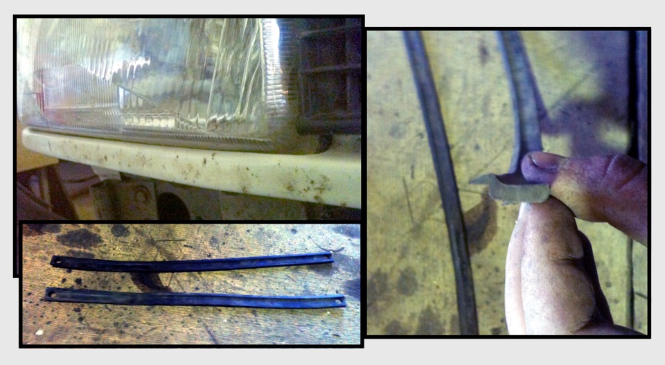

Как знают многие бочководы, между фарой и "усом" под ней не спроста такое расстояние. Там должна быть уплотняющая резинка. Довольно редкий ништяк. И мне посчастливилось стать его обладателем.

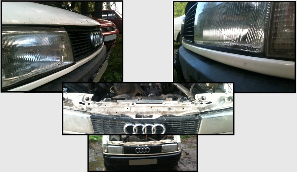

Установил на место. Теперь все плотно, ровно. Долой грязные подтеки под фарами!))
Внизу фото какой была морда раньше (извините за качество — других фото нет) и какой морда стала теперь (две фото сверху по бокам). Теперь нужна резинка, закрывающая пространство между капотом и фарами и решеткой. Кто-то мне ее предлагал да так и пропал. Отзовись пожалуйста)
Подведу итог. Что имеем на сегодняшний день по переду. Бампер под замену — на следующий год, капот с обоими крыльями, телевизор, подфарный ус — под замену — тоже на следующий год. Ну и если найдется резинка под капотом — возьму сейчас) Уже сейчас вид спереди преобразился. Выровнялась геометрия фар и решетки. Все ровное по струнке)
Извините, что нет нормальных фото чистой машины — лето на Урале не располагает ни к мытью машины, ни к фотосетам.

А как светят эти TYG? Чет после DEPO нет желания китай брать…
ЗЫ: винты регулировки на них железные или пластмассовые? И как вообще они с регулировками дружат?
Верно, лучше взять бу нормальные, чем новый блестящий Китай. Брал я депо-левая сейчас стоит.
Пожалуй вопрос "как светят" не вполне коррекный. Вся оптика 80-90 убого светит, даже новая оригинальная. Тут выход ставить разгрузочные реле на фары и лампы с повышенной светоотдачей. Вот тогда будет на самом деле светло.
Но повторюсь, качество изготовления намного выше.
Регулировочные болты (сами стержни с резьбой) металлические. Шестерни на них пластиковые и скорее всего умрут при регулировке, как депо. Но в целом, если вставить в них головку на 10, то можно нормально отрегулировать. Правда сначала нужно немного доработать: закрепить нижний угол отражателя там, где стоит заглушка под корректор (если конечно корректора нет). Вот тогда уже отражатель не болтается и все нормально регулируется.
