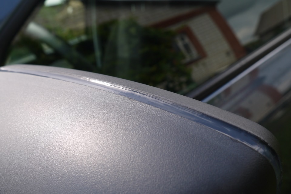

Доброго времени суток всем моим читателям, не так давно решил заняться зеркалами… а именно проблема была в свисте на скорости от 90км/ч по трассе, а трасса для меня это 70% моего пробега общего… ранее я обращался к дилеру с этой проблемой, казалось бы мелочь))) … мне заменили зеркала на новые www.drive2.ru/l/5104545/ которые точно так же свистят ибо они абсолютно такие же… плюнул решил сам что то придумать… некоторые люди тут уже писали про аналогичный метод, кто то делал по другому (изолентой заклеивал паз)… но мой метод быстрый в целом и как мне показалось эффективный. Я заполнил пустой паз на зеркале герметиком, для этого потребуется изолента или скотч чтобы границы заливки отделить, спирт чтобы обезжирить, тюбик герметика прозрачного или в цвет кузова если найдете, и картоночка для разглаживания наносимой массы герметика, ну и собственно аккуратность.
В целом как мне показалось однозначно такой вариант работает.

способ не понравился, по крайней мере цвет бы другой выбрать, а вот за это спасибо, я был уверен что это свистят ветровики или резинки окон.
Цвет какой был, меня лично Не смущает даже не бросается в глаза
грязью забьется
Не забьется ничего. С щелями не забивается же .
пыль прилипнет

грязью забьется
ды как они забьются то уже) с щелями то не забивалось. а тут закрыто.
пыль налипнет
На поверхности герметика даже вода шариками скатывается. Езжу не чего не налипает
по пыли не налипает

пыль налипнет
от герметика зависит. Есть к которому ничего не липнет. А так твой посыл понятен.

Хорошо получилось, но черным герметиком все-таки лучше. Я на трассе пальцем закрывал щель на зеркале на углу верхнем и ближе к стеклу — так свист пропадал, вот думал тоже замазывать .
Черного Не было. Там легко 10 минут делов так сделать

Осталось проверить результат.
уже проверил… вроде свист утихомирился… во всяком случае больше не докучал

А чего не черным?
как бы это не было банально… не было под рукой черного. был халявный прозрачный ) если появится черный переделаю)
