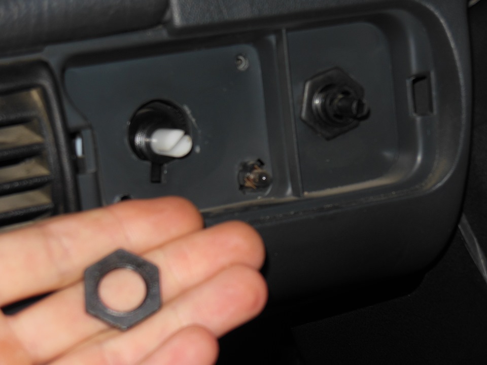

Перестал работать гидрокорректор фар, не поднимает не опускает, пучок света светит вниз. Внутри фары отражатель болтается, из за того что шток на рабочем цилиндре гидрокорректора не выходит и не прижимает отражатель. Сразу понял, что хана корретору, либо вытекла жидкость, хотя потеков не было, либо разгерметизация, либо шток заклинил. Поюзал в инете, оказалось он не ремонтопригоден, так что пришлось покупать новый, стоит не дорого. Да кстати пришлось повозюкаться с трубками корректора, прокладывать было не удобно в моторном отсеке. Ставим все в обратной последовательности.

А в новом корректоре жидкость уже есть или надо самому заливать.
уже залита

По трассе ночью еду смотрю фары светят как то вниз, из салона кручу корректирую, а он зараза не работает, открыл капот регулирую фары, отражатель опускается, а подниматься не хочет. Вот такие дела.
