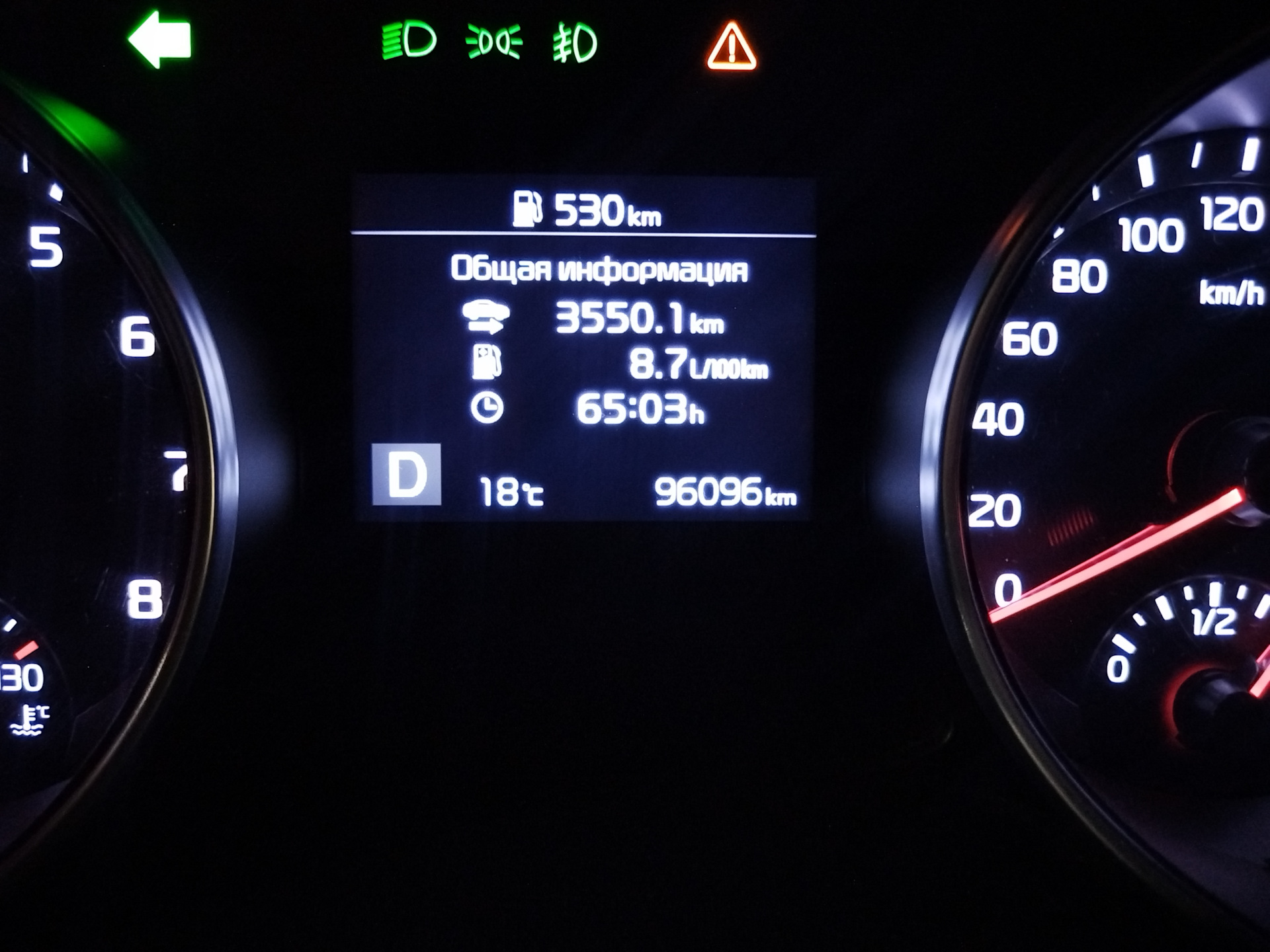

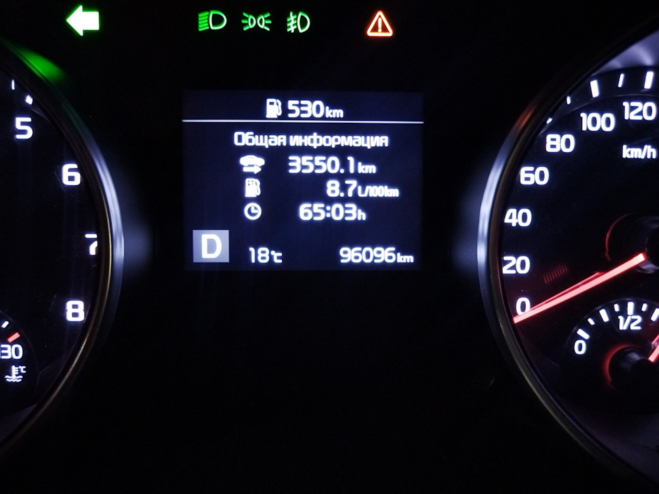

Пришло время сделать на машине первое, за время моей эксплуатации, плановое т.о. По времени немного просрочил — сделано на пробеге 96096 км.
