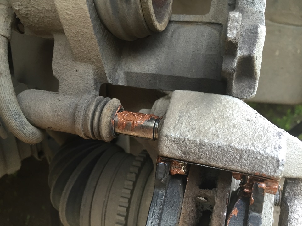

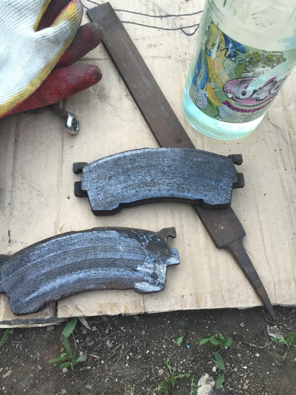

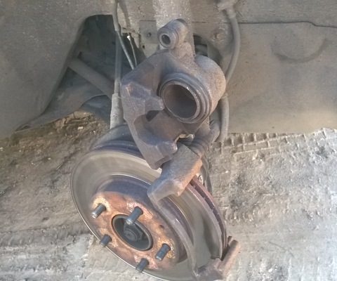

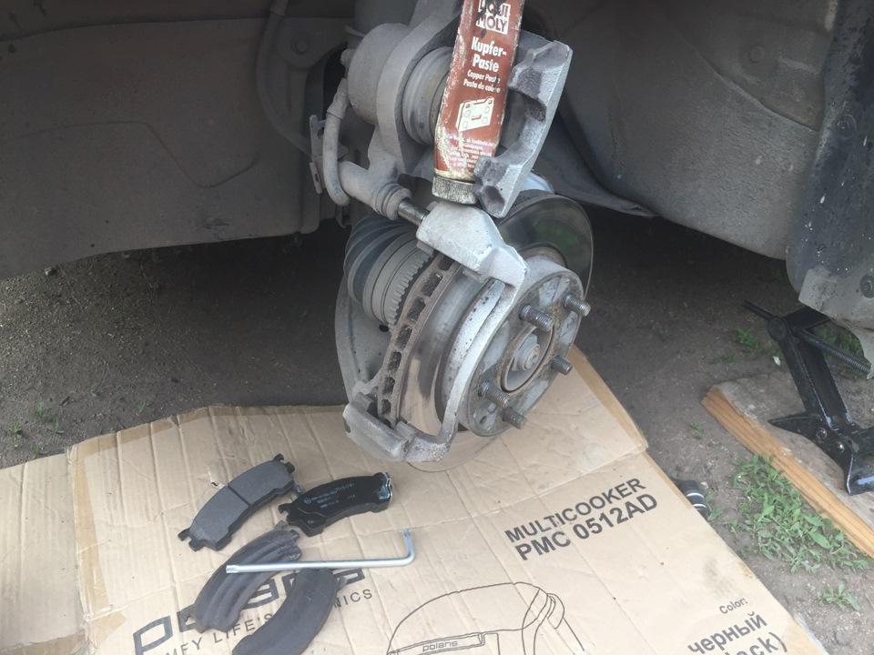

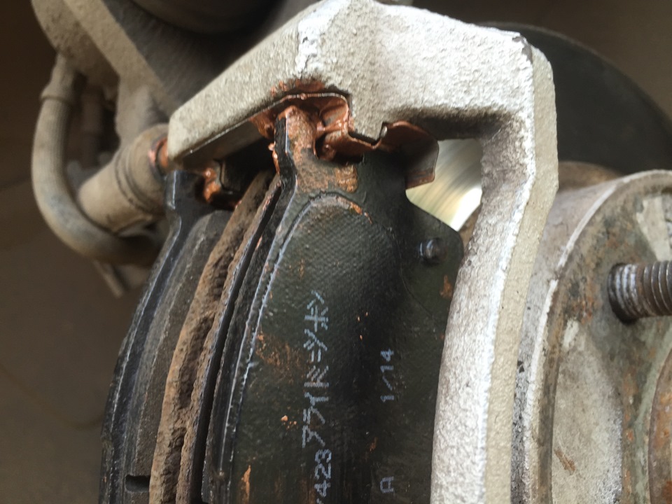

Как купил машину, колодки не трогал, начало подшкрябывать при сильном нажатии на тормоз слева… Назрела замена передних колодок, благо прикуплены были ранее.
