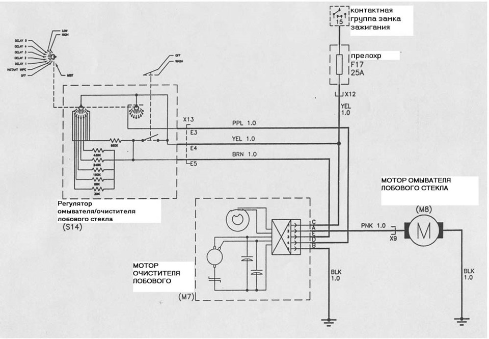

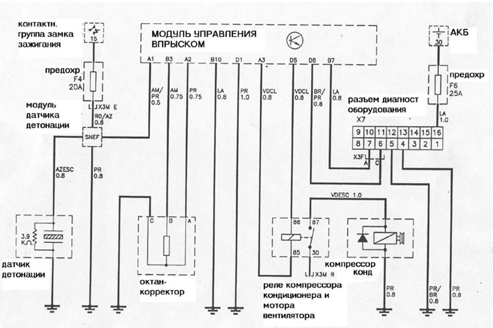

Электросхемы Chevrolet Blazer откопал так для себя чтобы не искать, пусть будут здесь . chevy.ru/jelektroshemy-chevrolet-blazerё

Я так понимаю что это от 2.2 литрового с бразильской мордой. Потому как у 4.3 нет датчика абсолютного давления, там ДМРВ стоит!
Привет, а эти схемы к любым блейзерам подходят? Хоть 2.2 хоть 4.3?
Нет это 2.2 бразилец…
