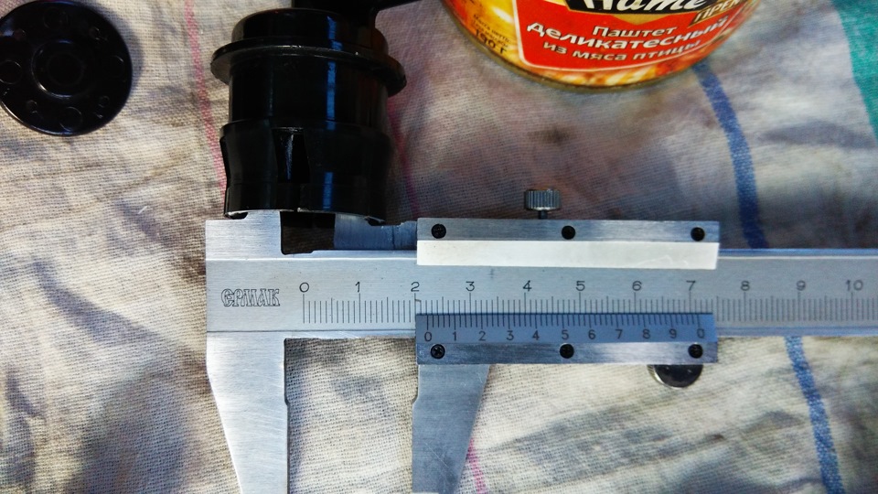

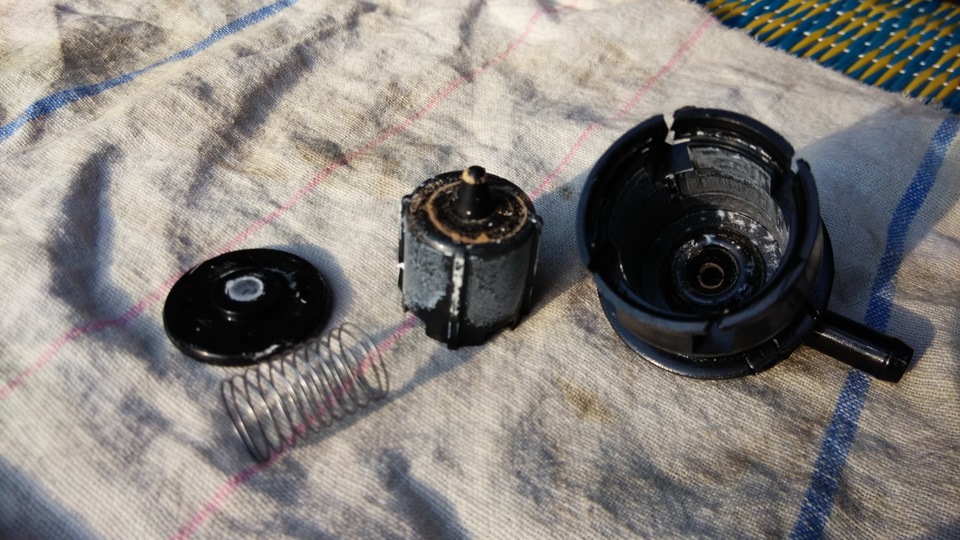

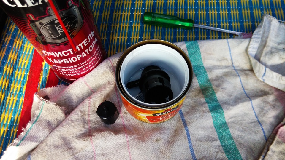

Давно собирался починить гравитационный клапан, который, как и у всех, затупил, и не пропускал пары бензина. Каждый раз, после того, как машина постоит на жаре, из-под крышки, при откручивании, сильное шипение наружу, и бензобак с бУханьем назад сжимается… А после езды по трассе, давление в баке наоборот снижается, и при откручивании крышки шипит вовнутрь.
Проверил шланг от абсорбера через двухходовой клапан до гравитационного клапана. Там всё в порядке, продувается нормально.

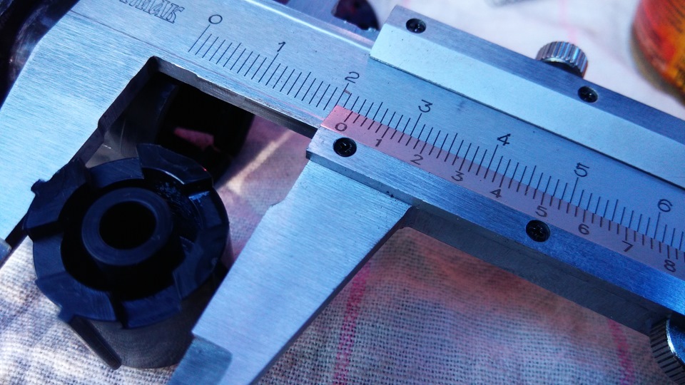

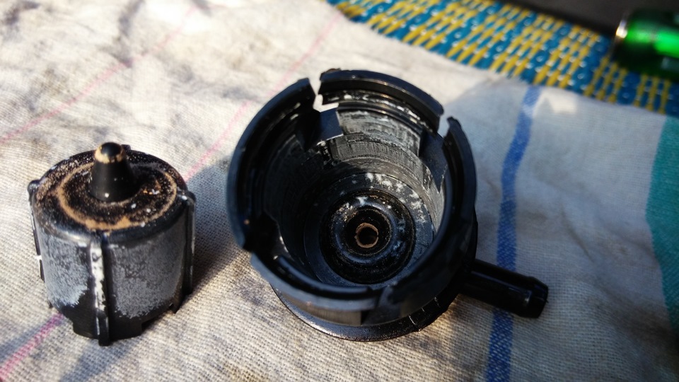

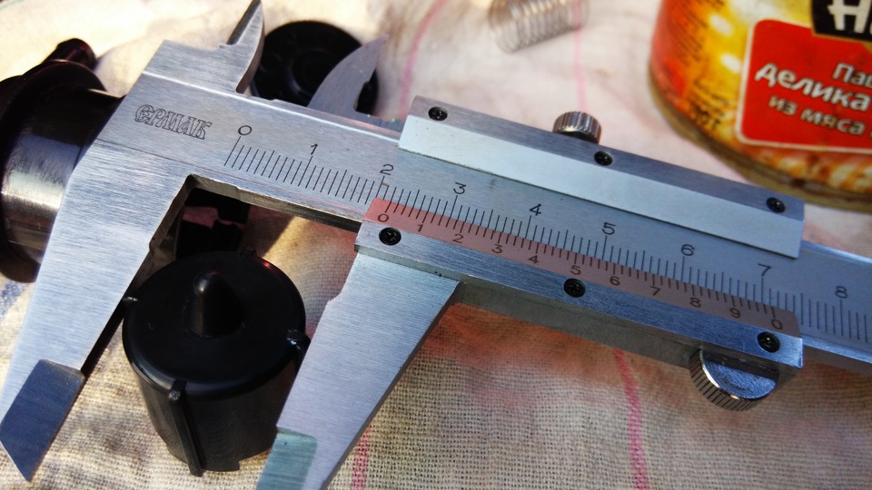

Решил-таки заняться гравитационным клапаном! Приготовил дремель… На драйве многие пишут, что укорачивают стаканчик внутри клапана, чтоб у него появился свободный ход… Хм… а у меня оказалось проблема в другом! Длина стаканчика-то нормальная! А проблема с его толщиной… он у меня книзу расширяется и заклинивает в корпусе клапана в закрытом состоянии!
Вообщем я промыл его карбклинером от белого налёта, подрезал ножом рёбра и собрал!
Смотрим фотки:

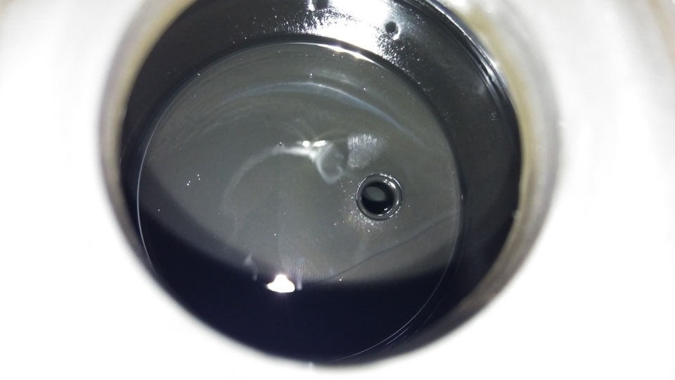

Перед сборкой продул… кверх ногами, резиновая пимпочка закрывает отверстие, и клапан не продувается в обе стороны, а при переворачивании теперь стаканчик падает, отверстие открывается, и аля-улю…)
Уже почти месяц езжу, крышка больше не шипит)
Всем удачи)

А у меня цилиндрик был длиннее чем нужно и задней крышкой его тупо прижимало к седлу клапана, он изначально с завода не работал ;-) . Подточил жопку на 1мм и вуаля… . :-)
Доходчиво! Проблема решилась после этого? :)
Статья помогла ) но я не обрезал ребра цилиндра, я обрезал конусную пипку, она тупо залипала намертво
Сделал я то же самое, но вот беда. Если клапан потрясти, то внутренний поршень подпрыгивает и, похоже, затыкает резиновым выступом отверстие внутри и сам не выпадает оттуда, нужно, стукнуть, потрясти или с усилие продуть с обратной стороны и тогда проход открывается. Если аккуратно переворачивать, то вроде работает. В общем собрал после доработки, покатался, все ровно давление в баке есть, может не такое сильное.
Что я не так сделал или что еще нужно починить? Может пружинку с обратной стороны внутри поставить :) ?
Да, сначала залипала эта пимпочка. По после промывки всё норм.
Пружинку нельзя, тогда вообще не закроется

Обреж эту пипку долбаную пополам, только сам так сделал
Хорошая мысль, попробую!
Edward951
Подрезал. Теперь перекрытие не 100% герметичное. Все ровно создается небольшое давление после непродолжительной работы двигателя. Двусторонний клапан промыл. Трубки к баку прокачал. Все нормально. Может небольшое давление — это нормально?
Правда не пойму, откуда оно нагнетается…
