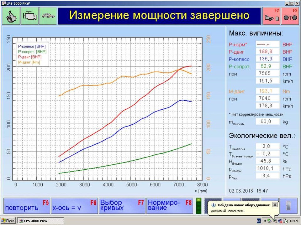

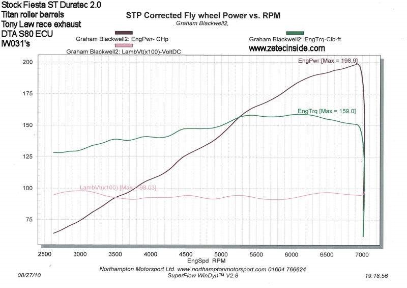

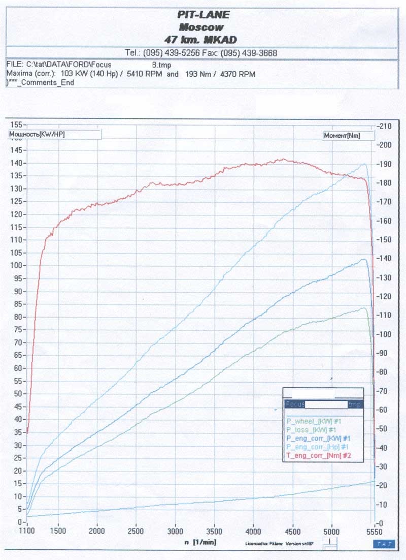

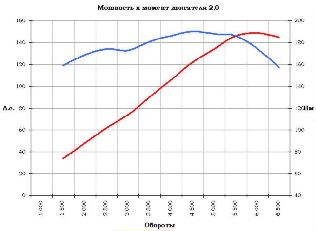

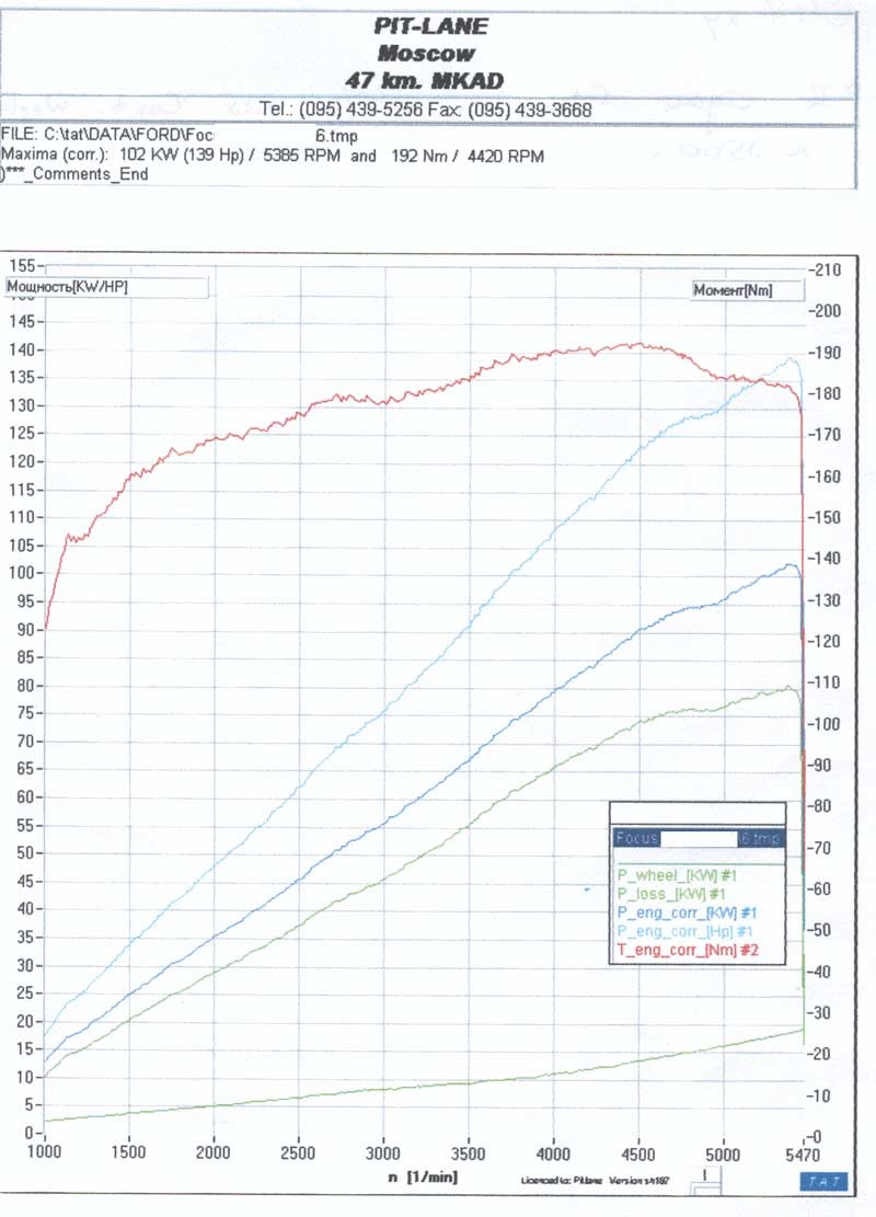

Для начала, немного графиков для 2.0, собранных с разных уголков необъятного интернета.
Все графики немного разные, но можно составить некую общую картину для "дорожного" Duratec HE 2.0:
1) мощность растет линейно и останавливается этот рост лишь на отсечке
2) уже с 1500 об момента столько, сколько моему 1.6 и не снилось.
3) на 2500 об есть хороший такой моментный "бугорок". Основная же полка простирается с 3000 об и до 4500, откуда начинается спад.
4) У моторов с тюнингом, в обоих случаях, стоит нештатный короткий впускной коллектор, без возможности изменения длины. Момент в обоих случаях выше, но уже нет столь выраженного подъема на 2500 об. В первом случае мотор с 60 мм дроссельной заслонкой и 3.5 л ресивером, во втором — с 4-мя дросселями. В моем случае, впуск так же без изменения длины, но — более длинный, равный штатному.

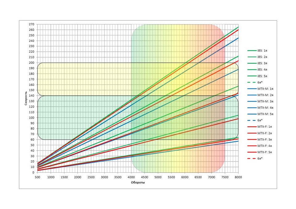

Теперь — графики для IB5, которая стоит у меня сейчас и двух вариантов МТХ75: с Мондео-4 2.0 и с Фокус-2 2.0. К сожалению, я не "победил" новый Эксель и не смог повернуть график в привычный вид, но зато с оборотами из графиков моторов проще согласовать 8)) А еще я немножко ошибся с ГП, введя 4.09, вместо 4.06 — но разница там очень небольшая получается. Графики заменять уже лень
Как можно заметить, MTX75 с ГП 4.06 оказывается "короче" iB5 с ГП 4.25 (у меня такая стоит).
Мне больше всего нравится самая короткая версия с Мондео-4 (Но почему? Почему на Мондео она — более короткая? Я вообще отказываюсь понимать, что движет инженерами форда). Тем более, что маховик и сцепа у меня сейчас — именно с Мондео.

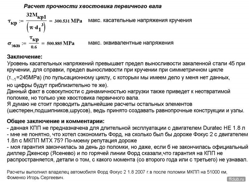

Очень много информации по iB5 и МТХ75 в этой теме на ффКлубе. И буквально на первой странице вот этот вот расчет (утащил прям сюда):
Кстати, в той же теме уже есть упоминания о "пальце сателлитов" разорванном "слабосильным" 115 сильным Зетеком 1.6 с VVTi… Мдя.

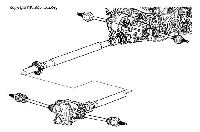

Ладно. Пока ковырял информацию по МТХ75 нашел к ней очень интересный вариант: вместо правой полуоси ставится редуктор от Мондео и машина превращается в полноприводую. Подробности пока не искал, не смотрел.

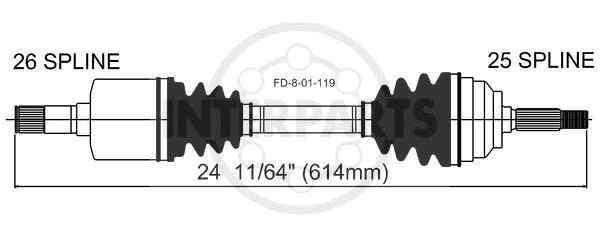

Ну и еще в процессе нашел вот такой замечательный привод с ФФ1, аналогичный по длине и внешней гранате приводу с Фиесты. Осталось его еще в реальности разыскать 8)) Экзист о нем знает, но не продает, а в аналоги выдает правый привод с ФФ1, с которым, правда, тоже надо бы по длине разобраться (вроде как нашел: на 1.6 длина правого привода в сборе 945 мм, у ФФ1 — 965 мм. 20 мм разницы. Но надо еще информацию по пром.приводу, так как они 100% разные)

Мне кажется ты чего то напутал с передаточными числами, все наоборот ! Чем слабее двигатель и меньше момент у него тем больше передаточное число трансмиссии в целом. У ib5 первые 3 передачи самые короткие, 4 и 5 для экономии и меньше единицы 4 -для города, 5-для трассы. Передаточные числа трансформируют момент. При более мощном двигателе и большем развиваемом моменте передаточные числа уменьшают. Вот так думают все инженеры автомобилестроения. И если ты хочешь получить более близкие передачи и более динамичное ускорение то надо искать коробку от Фокуса или сделать симбиоз коробки фокуса и первой скорости от дизельного фокуса.
Информация для размышления 1. automn.ru/ford-focus/ford-26798-10.m_id-3022.html
2.automn.ru/ford-mondeo/for…0.m_id-925.m_id2-969.html
и калькулятор www.kartuning.ru/gearbox-calculator
Я не понял, где и что я напутал 8))
1. я как раз хочу кпп с фокуса — но мтх75
2. у меня — самый короткий вариант iB5 из имеющихся на данный момент гражданских
3. основная причина выбора мтх75 вовсе не ее передаточные числа.
4. термины "короткий" / "длинный" относятся к передаче (не ее числу), ко всему ряду и кпп, если еще и ГП считается
5. при этом, в общем случае, в "коротком" ряду передаточные числа на передачах будут больше, на "длинном"., но это справедливо только "в общем". одиночная длинная передача будет иметь меньшее передаточное число, короткая — большое.
6. короткий и длинный — это не техническая характеристика. Это характеристика динамики / максимальной скорости при определенных оборотах для данной передачи/ряда/кпп — характеристика использования
7. мне нравится первая на фф2 мтх75. на ib5 она слишком короткая.
8. мне нравится, что 2-3 короче на мтх75 с фф2 чем на моей ib5 — мне как раз это больше всего и надо.
на мондео длиннее передачи чем на фокусе, а на мондео 3 литра v6 еще длиннее, потому что там момент развиваемый двигателем больше и ускорятся будет не хуже 2х литрового фокуса с mtx75, но с более короткими передачами. Если ты хочешь построить динамичный авто то тебе нужны более короткие передачи и сближенный ряд, если экономичное то наоборот
Цитата: Мне кажется ты чего то напутал с передаточными числами, все наоборот !
…А сейчас я вообще утерял смысл — о чем вообще речь то идет? Что и где я напутал? Что не так и почему?
Я очень хорошо знаю про передаточные числа кпп их влияние, разных хитростях и ухещрениях производителей, что бы скомпенсировать мощность двигателя конкретной модели. Мне это не интересно — я 7 лет раллийные авто ковыряю.
Я хочу просто получить ответ-уточнение на вопрос "что я напутал?" 8)

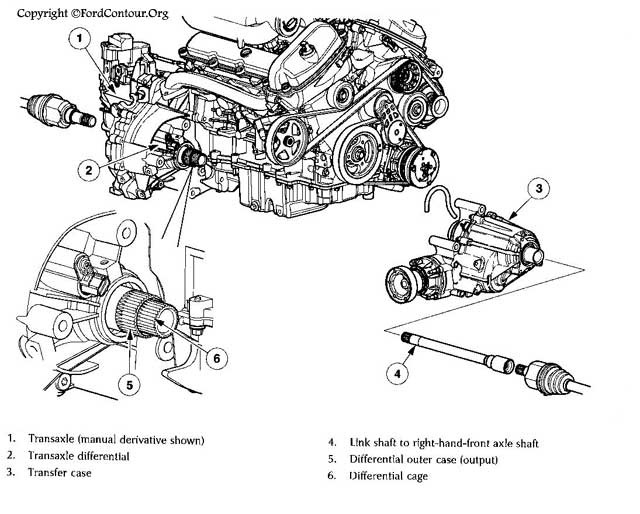

про AWD очень интересно О.О
Да. Но там столько подводных камней…
ну у меня то с170 платформа. так что можно брать зад от куги 1)))
А куга разве на базе ФФ1, не ФФ2?
Там все равно много всякого "веселого". Но отговаривать однозначно не буду.
там серединка на половинку, но эстэху пилить не буду))) для этого нужно уже 3д донора))
Любопытно 8)
С "не пилить СТху" — абсолютно согласен.

Внимательно изучил мтх полноприводный и простой, на простой коробе нет дыр для крепления раздатки
Я подозревал, что оно так и есть.
Интересно, а "мясо" на корпусе есть под эти дыры? Типа, самостоятельно засверливаться…
коллектор надо короткий. Фордовские моторы получше пежошных будут в плане доработки, но не такие надежные как у пежо.
200л.с. я так понял это не очень злые валы, хороткий впуск и хороший выпуск? ну и дроссель под 65мм
Короткий коллектор может и будет, но потом. Все же я хочу гражданскую мащину 8)) Мне низы тоже нужны.
И забыл написать, что на том моторе… Хотя это не в тему немножко, но интересно. 8))
Валы — штатные вроде как.

1. На ЗетекИнсайд стоит кулачковая коробка от Quaif собранная в корпусе iB5. Если почитать ранний блог этой машины, то будет понятно, что ее делали практически на заказ (дорабатывали), и что проблем там тоже хватало. Квайф хотел такие коробки пустить в серию, но не пошло — их, если мне память не изменяет, всего две штуки сделали.
2 и 3. Да, на СТ и 1.8 Мондео / Фокус стоят iB5. А теперь набираем "проблемы с iB5 И мотормо 1.8, или "палец саттелитов iB5" и выясняем, что — это очень плохо, что ее туда поставили. ну и вообще — прям тут в посте выложен расчет хвостовика и таго самого "пальца" для iB5. Эта коробка не предназначена для таких моторов — слабовата.
Это лечится, заменой пальца. Где бы его еще взять? И что делать с хвостовиком?
Или установкой блокировки от Квайф или ВалРейсинг — первое — дорого. Второе — в два раза дешевле, но — все равно дорого.

3. Как выяснилось (хотя я и не писал об этом напрямую) — привода все равно брать от СТ/Дизеля. Плюс только в том, что ни — есть. Точную цену не назову, но от 10 тысяч за пару
4. МТХ75 стоит 15 тысяч
5. Торосы к ней — еще тысяч 5.
6. Привода я вроде как почти подобрал 8)) будем считать, для простоты — от 10 тысяч за пару
