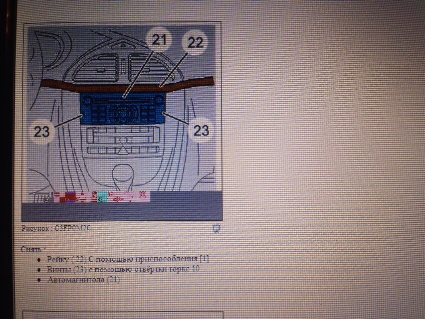

С мыслями о том, что процедура выемки магнитолы и протяжки шнура в бардачек столь же простая задача как и в Х7, расчитывал закончить процедуру минут так через 20. Но не тут то было… Во первых, в отлиии от Х7, в этом поколении на магнитоле всего два отверстия для съемников(угу, конечно… съемников…), на Х7 было четыре отверстия, соответственно имеющиеся у меня съемники не подходят… ну, не беда, диаметр отверстий то такой же… разогнул съмники и принялся пихать, пихал заветные 20 минут, ни в какую… ничего не отщелкивается и ничего не отжимается… Решил попробовать вытащить магнитолу со всей мордой сразу… ну а чЁ?))) снял декоративну соплю, открылись для обзора два болта, выкрутил, начал тянуть, пошло! Ура! Но внизу что то держало…тащить пытался долго, ни в какую, все пальцы пережал, средний до сих пор болит))) Написал DAZIGGY, мол че за… Минут через он мне присылает следующую картинку:
Ну конечно, элементрано! А ведь я видел с обратной стороны саморез, но не поверил, что это именно он держит магнитолу! Нужен торкс на 10, он у меня есть, но вот только отвертка не пролезает в отверстие и торкс не достает до болта… В этот вечер я впервые материл французских инженеров! Но на самом деле все элементрано просто! И главное плотно и ооооочень крепко!))

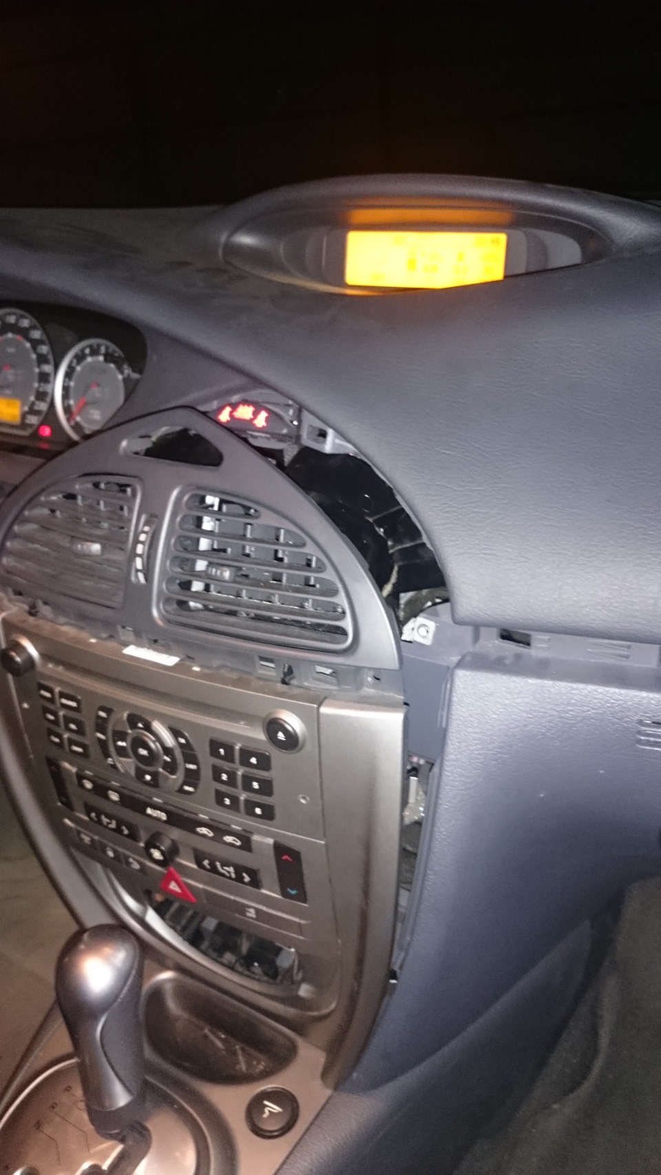

Самое ужасное заключается в том, что верх морды отошел достаточно далеко, а вот низ сидел на своем месте, соответственно магнитола встала под углом и при попытках вставить морду на место магнитола во что-то упиралась… что бы вернуть все на место нужно снимать магнитолу и в итоге весь понедельник я проездил вот с такой красотой:
Вечером направился к Зиггану, где еще долго прищемляли пальцы пока не сняли пластик вокруг КПП и Алексей не увидел два самореза))))) Мораль вот в чем — читайте ВНИМАТЕЛЬНО инструкции прежде чем что-то делать!)))

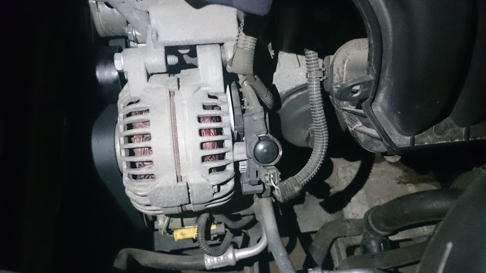

На затравочку выкладываю фото самой важной доработки:
Кто поймет о чем речь, тому +100 к карме)))

А что тут думать. Заглушка на болт генератора.
