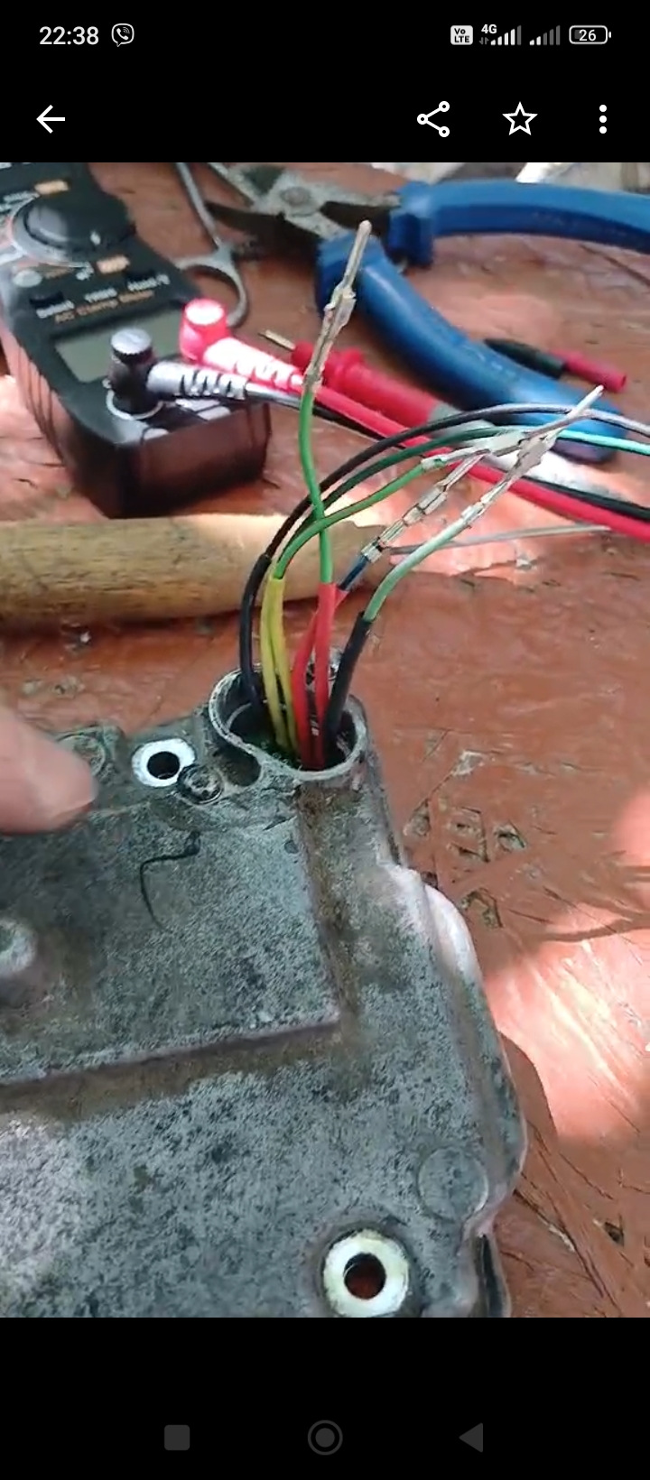

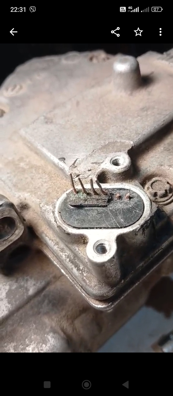

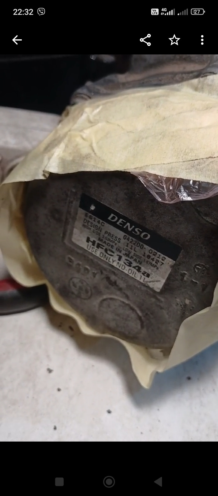

Была задача отремонтировать неисправность фишки компрессора кондиционера.
Автомобиль приобретался со сломанной фишкой. Кондиционер работал. В процессе ремонта оторвали клееный разъем 6-ти пиновый.

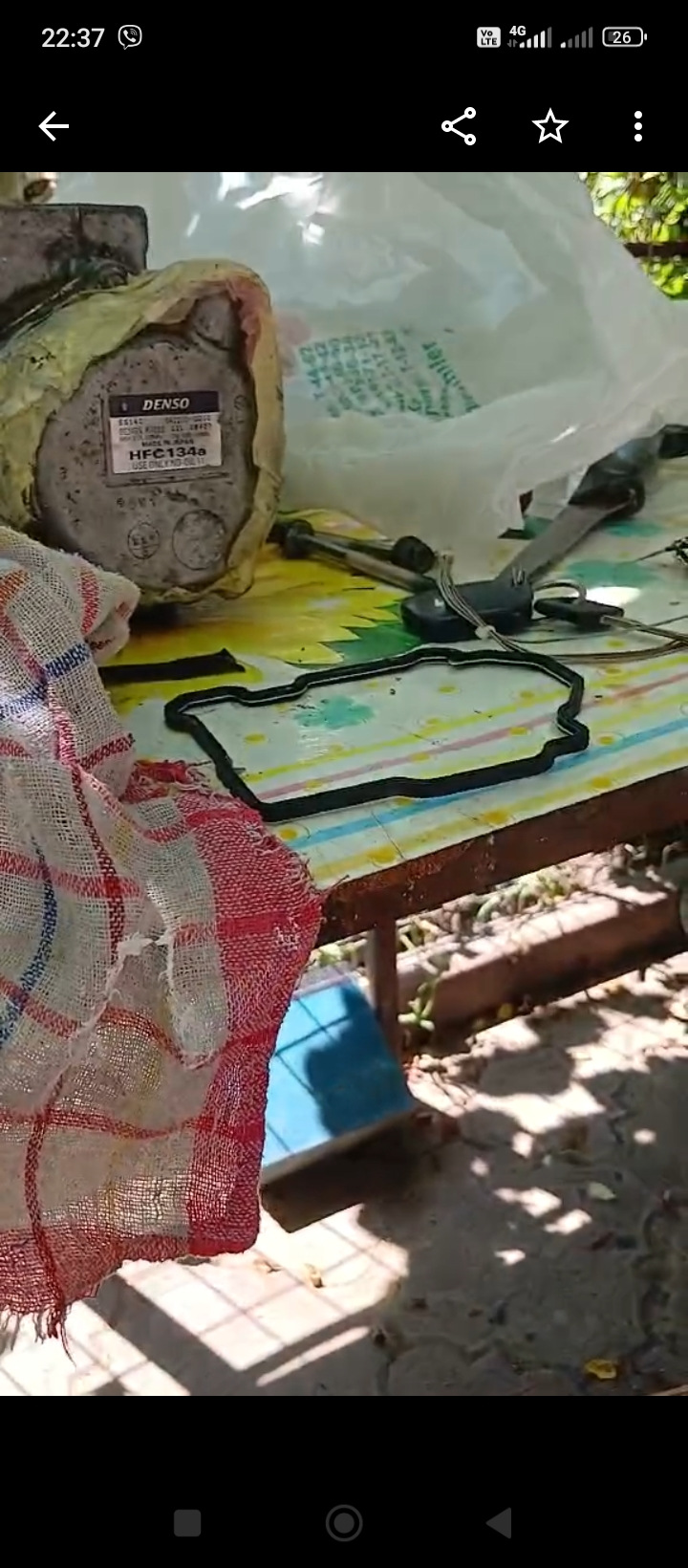

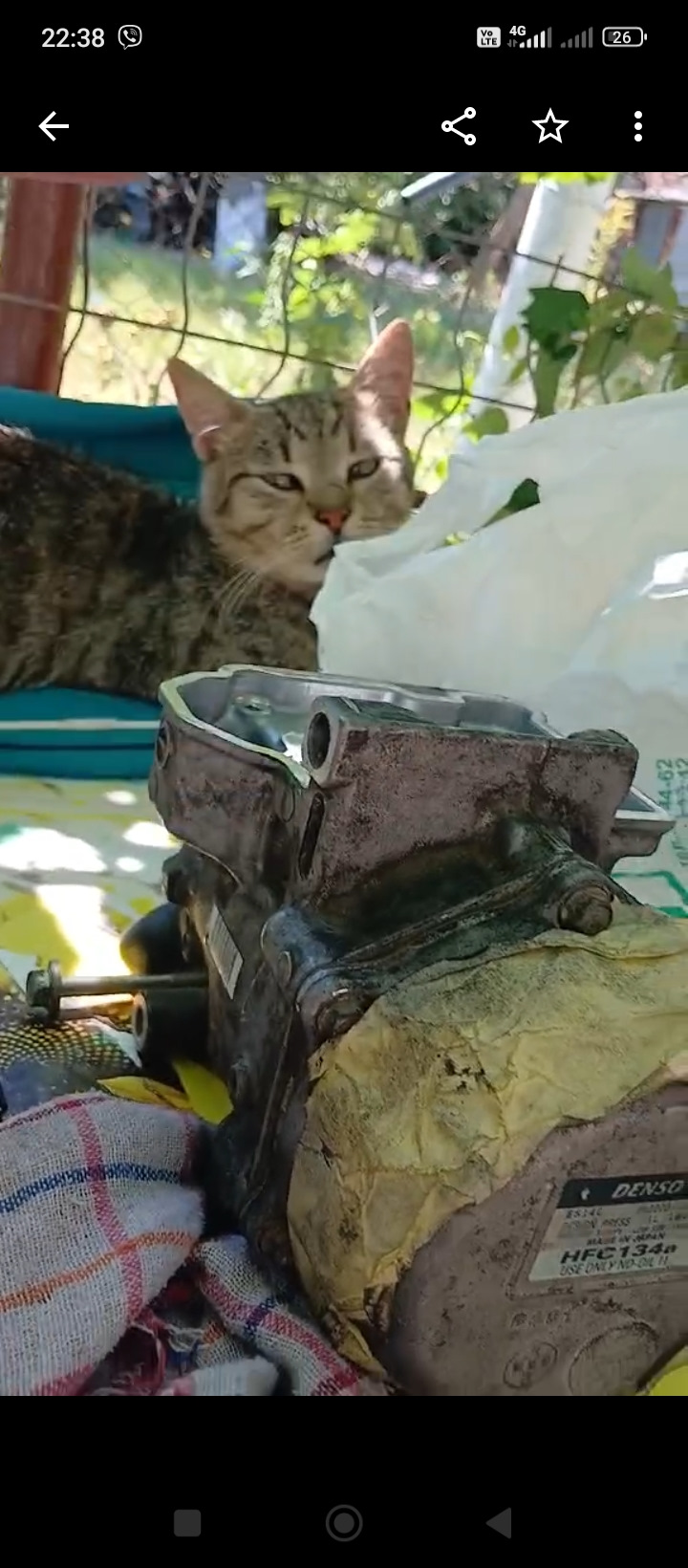

Откачали фреон, демонтировали компрессор. В дальнейшем понял, что можно было просто крышку снять.

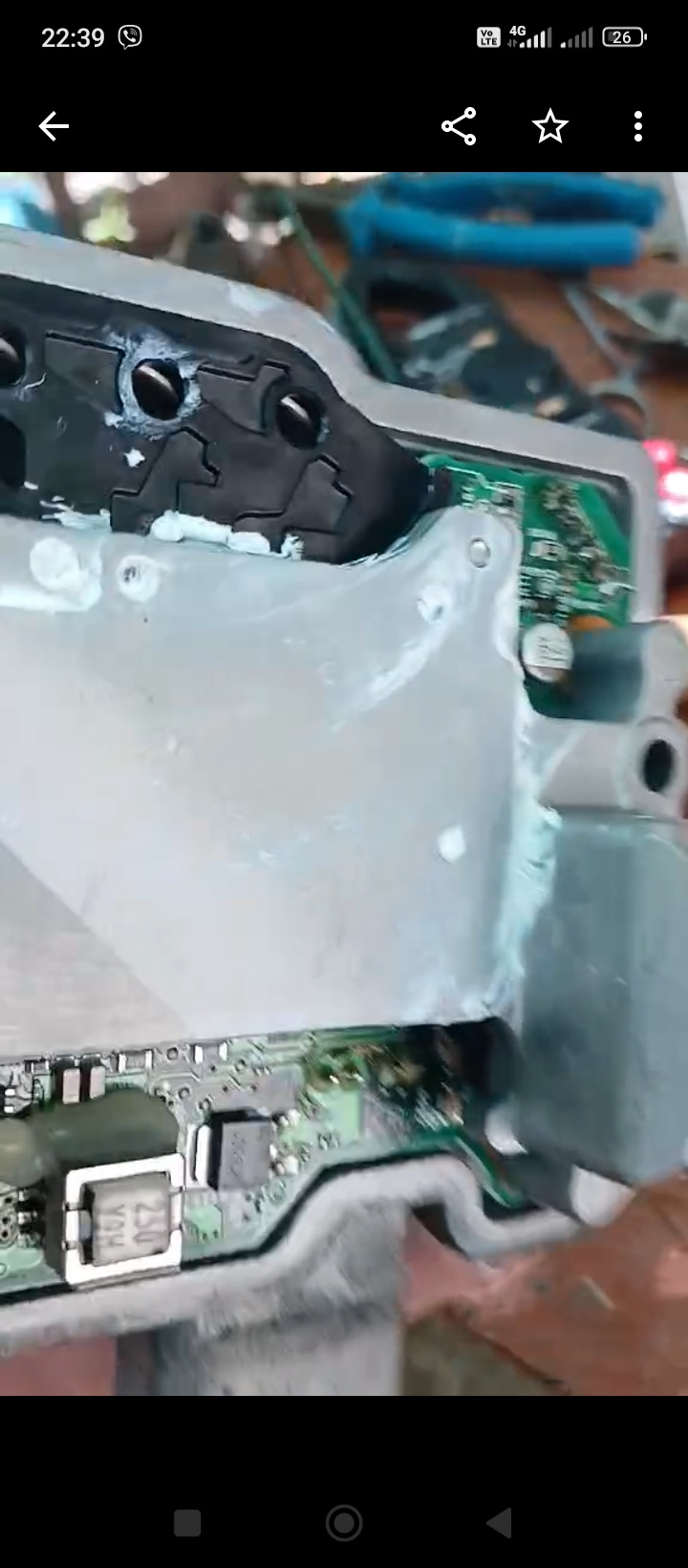

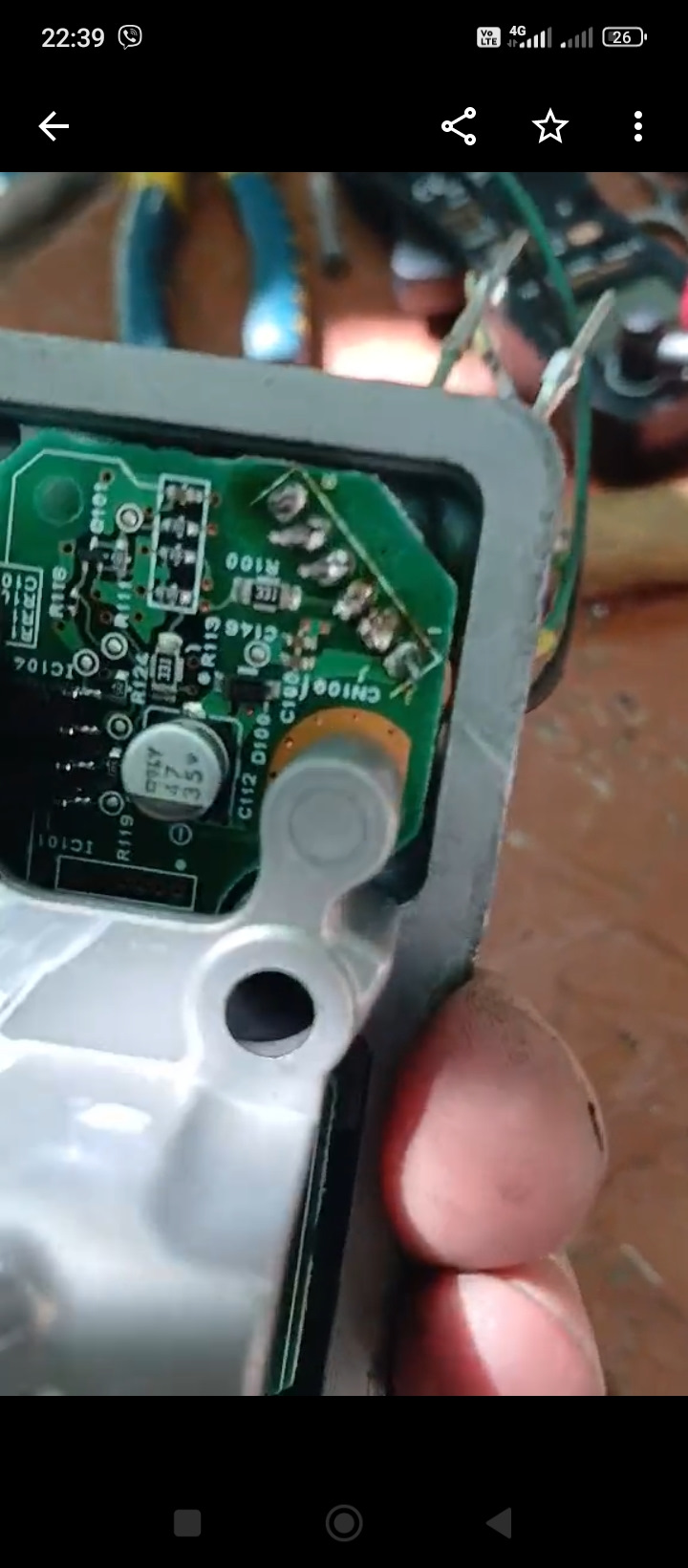

Сняли крышку на 3-х болтиках. Высверлили аккуратно пластиковое литьё на фишке. Плату отделить от алюминиевой крышки не удалось. Пришлось высверливать пластик.

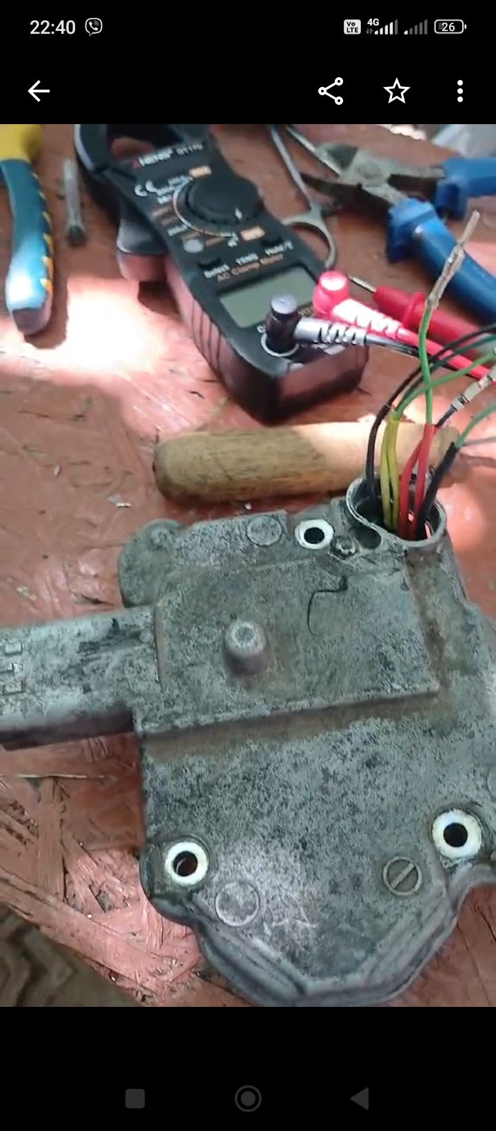

Ну а дальше впаять провода на шесть дорожек.
После аквариумный герметик, выносной разъем.
Обращались к спецам по авто кондиционера, они нам ответили, что меняйте компрессор.
Кондиционер холодит.
