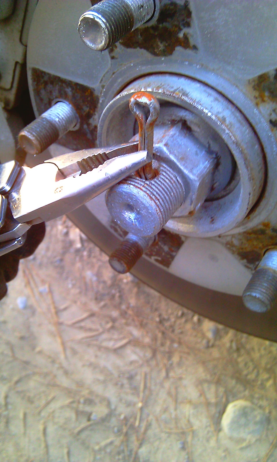

Гудело, гудело сильно, достало! Как купил заменил оба, но на дешманские. ))) И тем не менее откатали они почти 30к км и не вспотели.
Могу сразу сказать, нифига не помогло! Гудят задние! Спасибо Володе на ходу лазал по салону слушал! ))) Заказал, жду как приедут и поменяю!
Ну к ступицам.

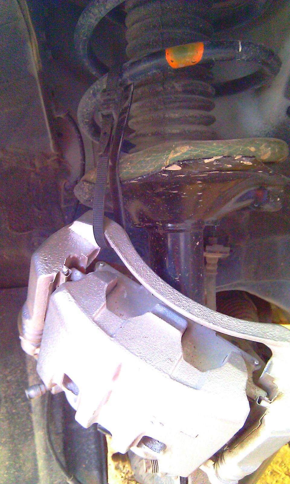

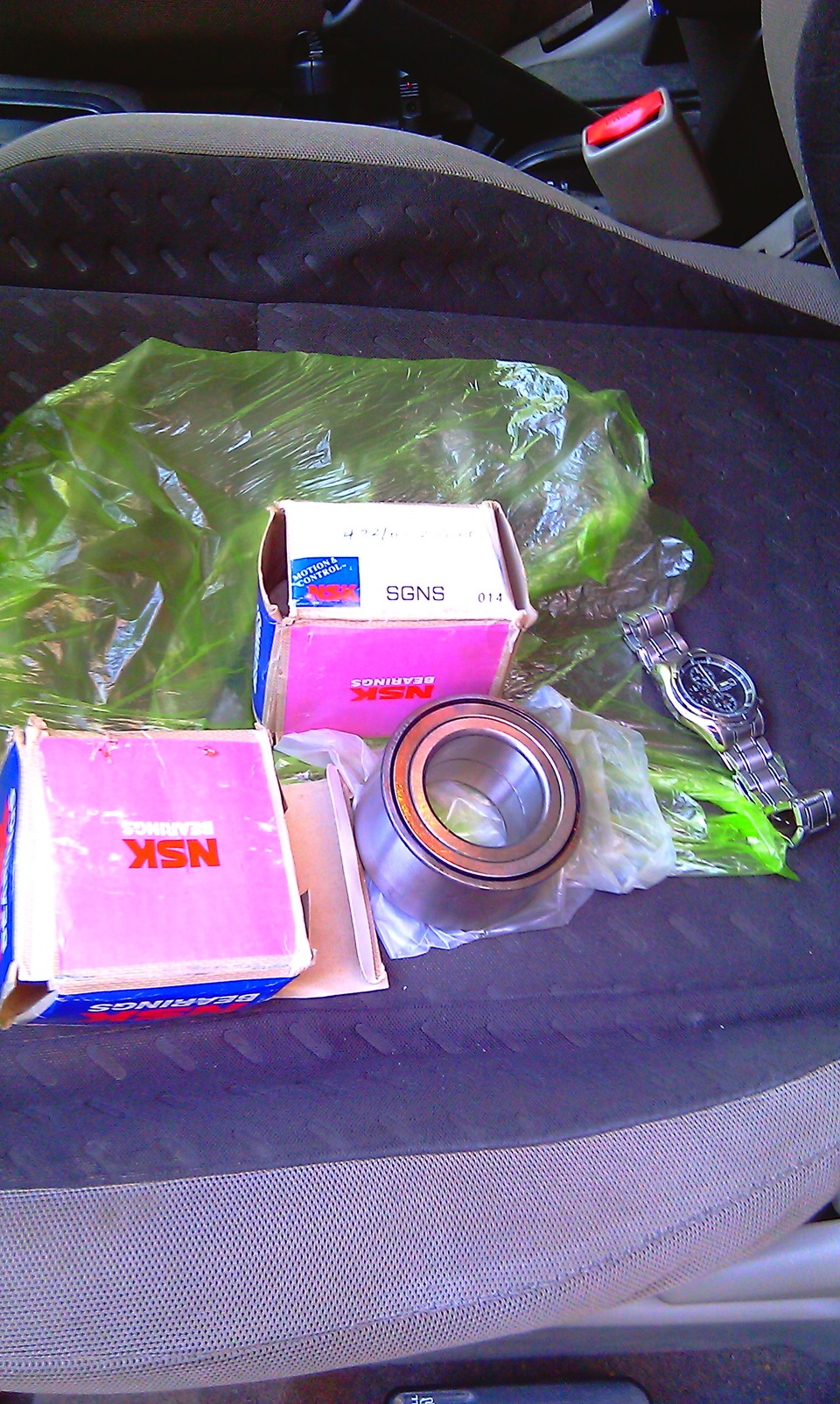

Как все Хитриловоды знают, от Максимы А32-33 подходят подшипники. Этого добра у нас много, поехал покупать, но расстроила цена за оригинал -46$! Подсмотрел, NSK подшипники оригинальные ну и в соседнем магазине прикупил, за пару отдал 29$. Качество — одинаковое, как проходят, посмотрим!

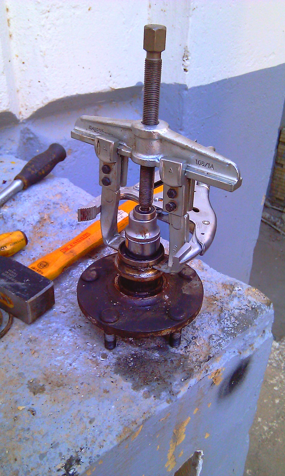

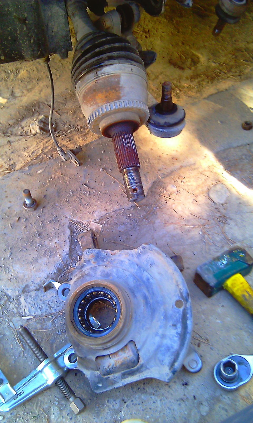

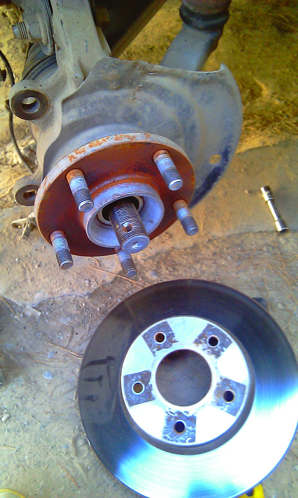

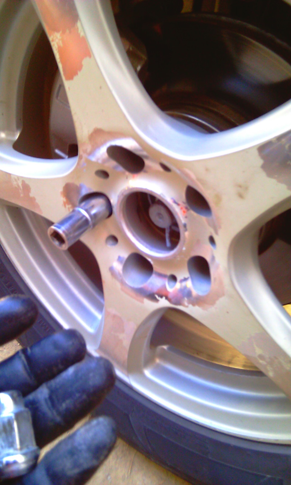

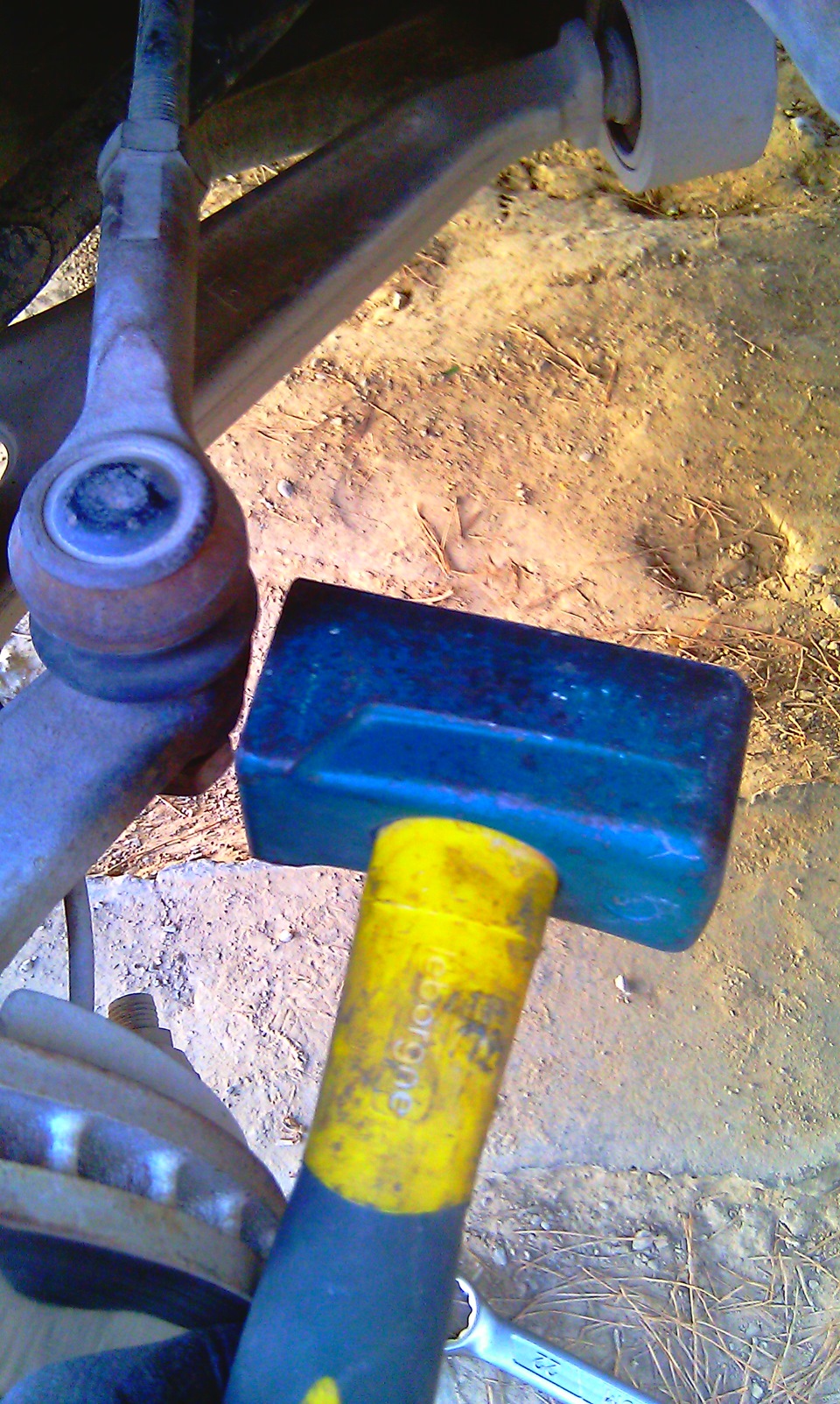

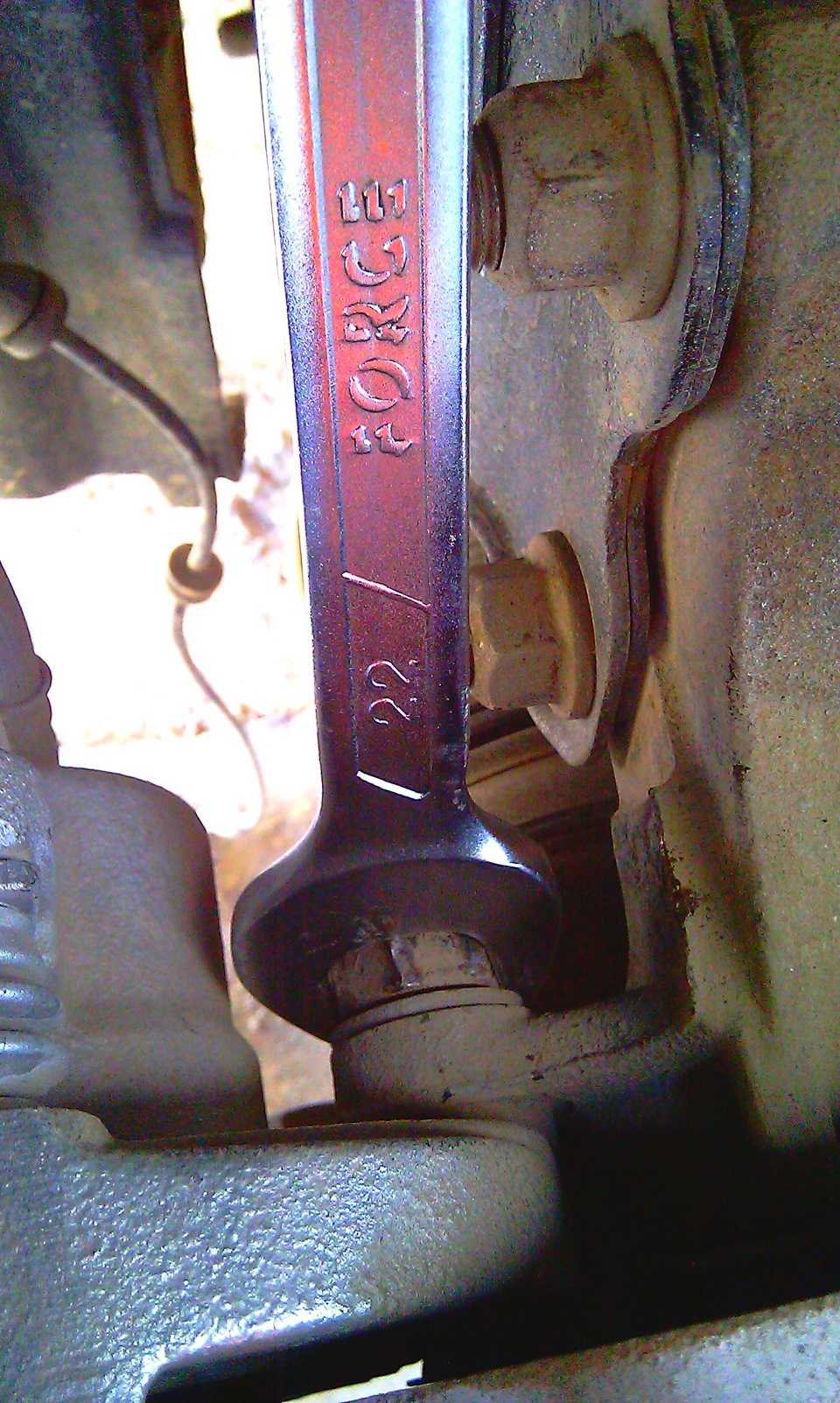

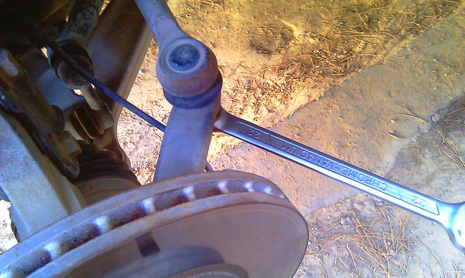

По времени заняло около 3х часов правую сторону делать и 1,5 часа левую. Долго из ступицы подщип выколачивали, как оказалось, не в ту сторону. Если без пресса, то выбивайте в сторону ШРУСА!
Немного фоток
Ну дальше скучно совсем, снимаем со ступицы стопорные кольца и совсем не нежными поглаживаниями кювалдиса извлекаем остатки подшипника. И более нежно, загоняем новый подшипник на место. Собираем в обратной последовательности )))
Вопросы?

Номерков не осталось этих самых NSK ?
Мне в магазине предлагали для T30 оригинал за 2700, НСК за 1500 и ГР за 700.
Так вот НСК от Хитрого и НСК от максимы — не одно и тоже?
Одно и тоже. Абсолютно одинаковые подшипники. Номеров нет. Есть только парт номера, а они тоже одинаковые и на Максиму и на Икса.

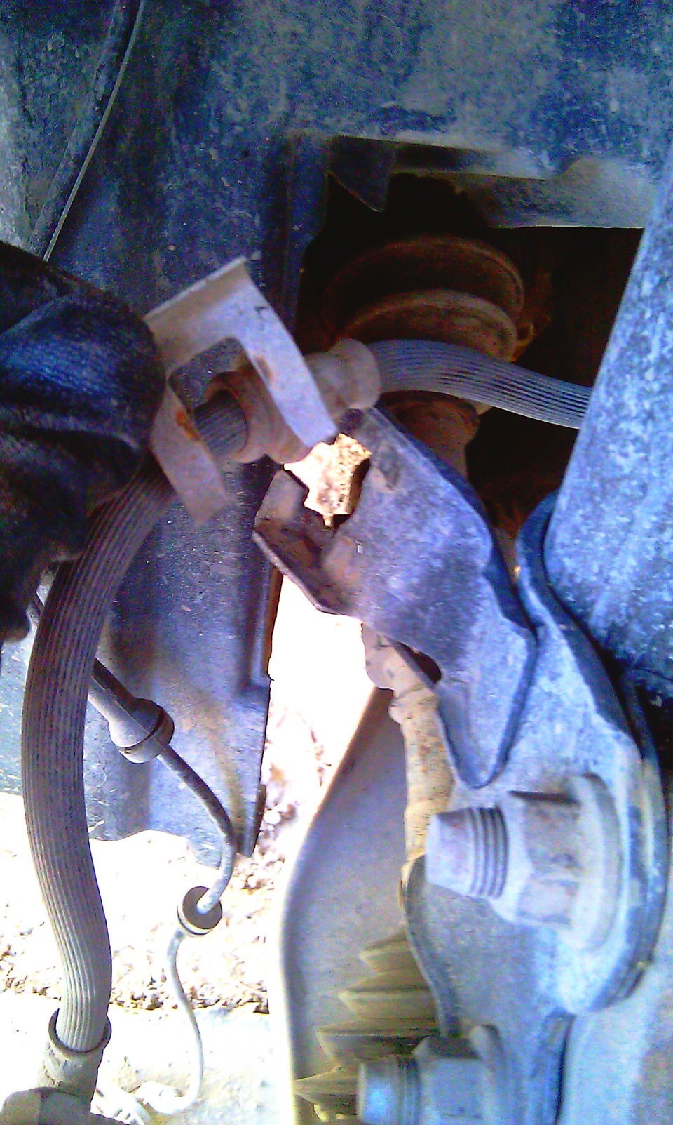

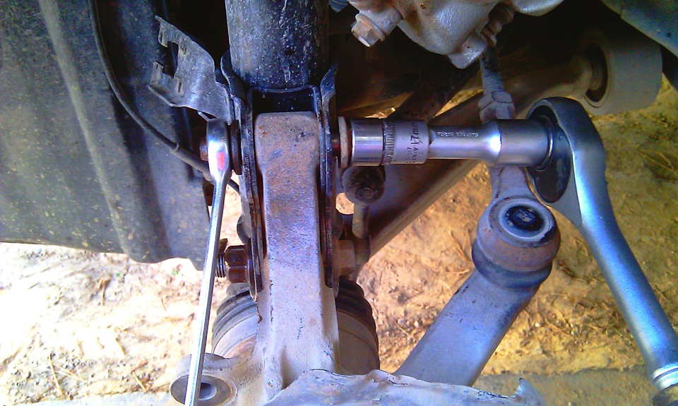

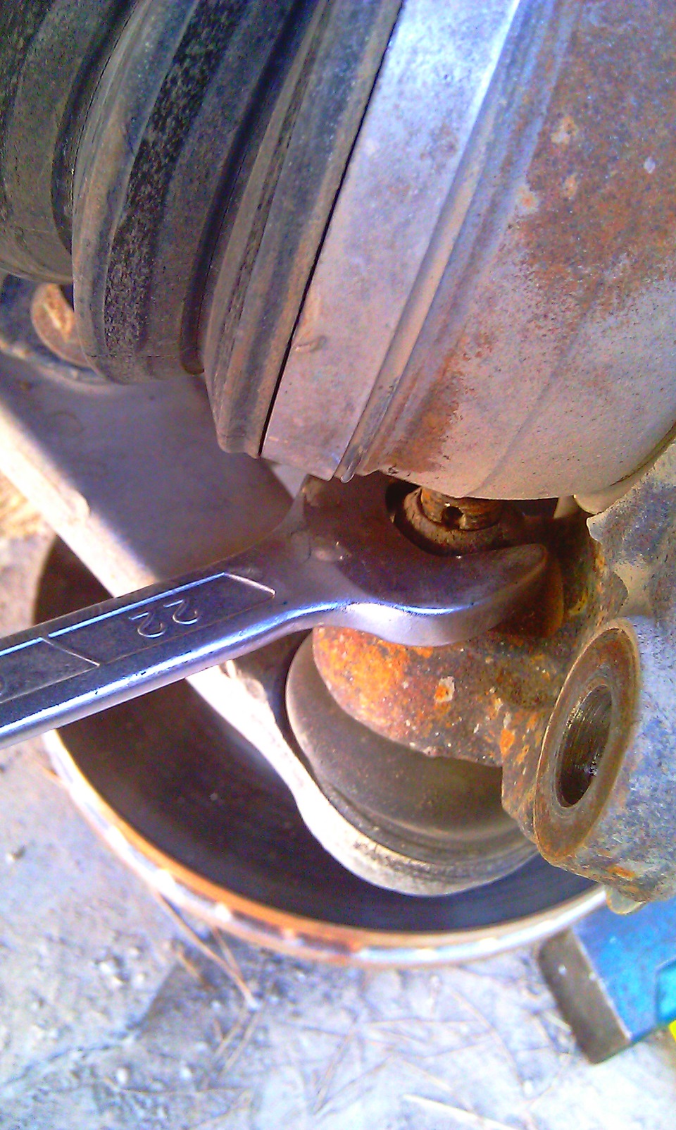

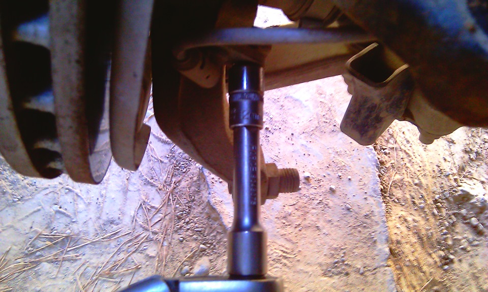

Самое ужасное что внутри болты на поперечных и продольных тягах чистые, а вот самый длинный болт на ступице закис намертво. Я у знакомого на СТО пневмо-гайковерт спалил новый! Но болт сохранил… грел … пилил… и вытащил слегка подрезал его болгаркой! Сейчас жду новенькие болты и на второй стороне поменяю! и Сайленты на продолном все! Удачи!

Сайлентблоки с рычагами FEBEST, т.к. они там не так нагружены как продольный. На продольный только полиуретан. Болт срезать у переднего поперечного с внутренней стороны тяги. Я с ним намучался и пневмогайковерт ушатал, т.к. уже было ночь и болт негде не купить! Болт уже купил… 170 руб. Буду делать вторую сторону сделаю фотоотчет… постараюсь!
