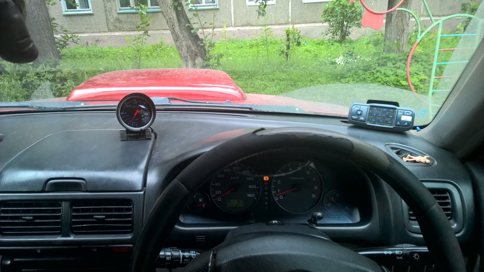

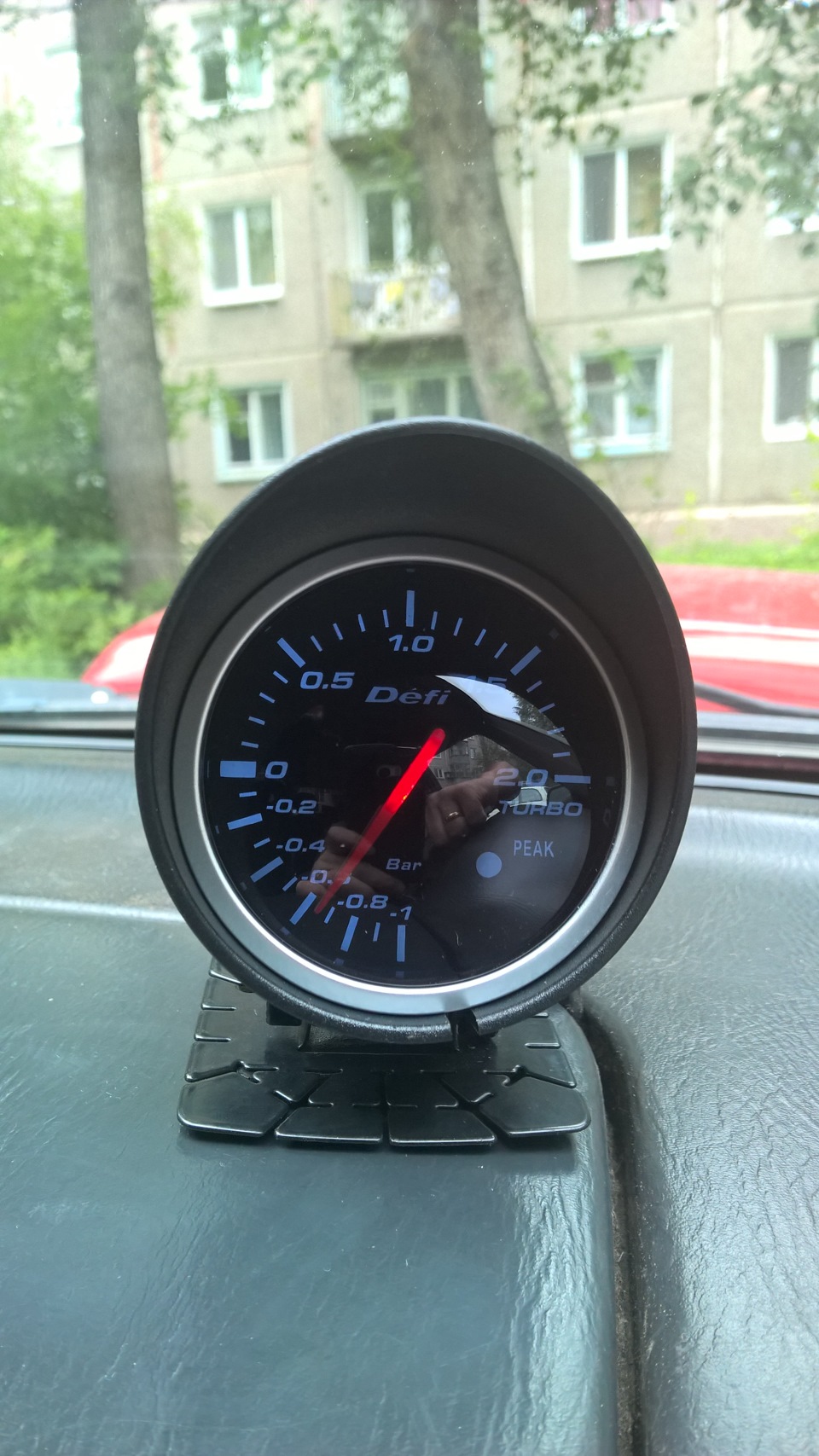

Датчик пришел из Томска, спасибо человеку bojikodab за сам датчик, упаковку, пришло все в лучшем виде.
По электрике, запитался от магнитолы. Сенсор подключил к шлангу который идет к соленоиду турбины.
Все показывает, все работает. Давит 0,5, на холостую -0,7вар.
Только вот стрелка лежит немного ниже деления 0, как можно откалибровать?
И еще вопрос, от будильника до сенсора идет два провода, красный и черный, красный цепляется к сенсору, а черный получается просто весит? В инструкции о нем ничего.

У меня 0,5, это получается плохо?
по мультитрониксу или по defi?

По обоим в пике 0.5бар, у вас 0.9бар, в чем причина?
я думал ты про ХХ и разряжение.
про давление турбины, причин может быть много.
первое что на ум приходит:
1. ДВС в аварийном режиме после детонации. Скинуть клемму, подождать, прицепить обратно и смотреть.
2. Турбина не до дувает. Либо дело в турбине, или в её управлении. Снимай интеркуллер, проверяй турбину на наличие масла. Если сухо — тогда надо ехать в знающий сервис, или мониторить интернет на тему настройки турбины. /проверять соленойд управления турбины, а так же как настроен актуатор/
3. Обычно еврофорики, задушенные экологией выдают 0.6 — а Япошки, по стандарту — 0.9.
Бустконтроллер не стоял? /не сотит?/
p.s. я не являюсь профессиональным автомехаником, и мои советы строятся на личном опыте и навыках. Они могут быть ошибочными.
Так едет вроде бы нормально проблем нет. Контроллер не стоял.
а мультик сколько показывает? 150кПа?
когда разберешься в чем причина и будет 0.9 дуть — тогда поймешь, что машина на 0.5 не едет=)
да максимум показывает 150кПа
значит ищи, в чем причина. на Японцах 0.9 должна давить турбина.

вчера смотрел показывает на холостых 45 кРа!значит что то с двигом не так?проехал педаль в пол показывает 146 кРа и как не дави выше не подымается!полез смотреть герметичность системы и оказалось "самка" на впуске в турбину дырявая=( пропускает воздух!от подсоса воздуха может быть 45 кРа?
