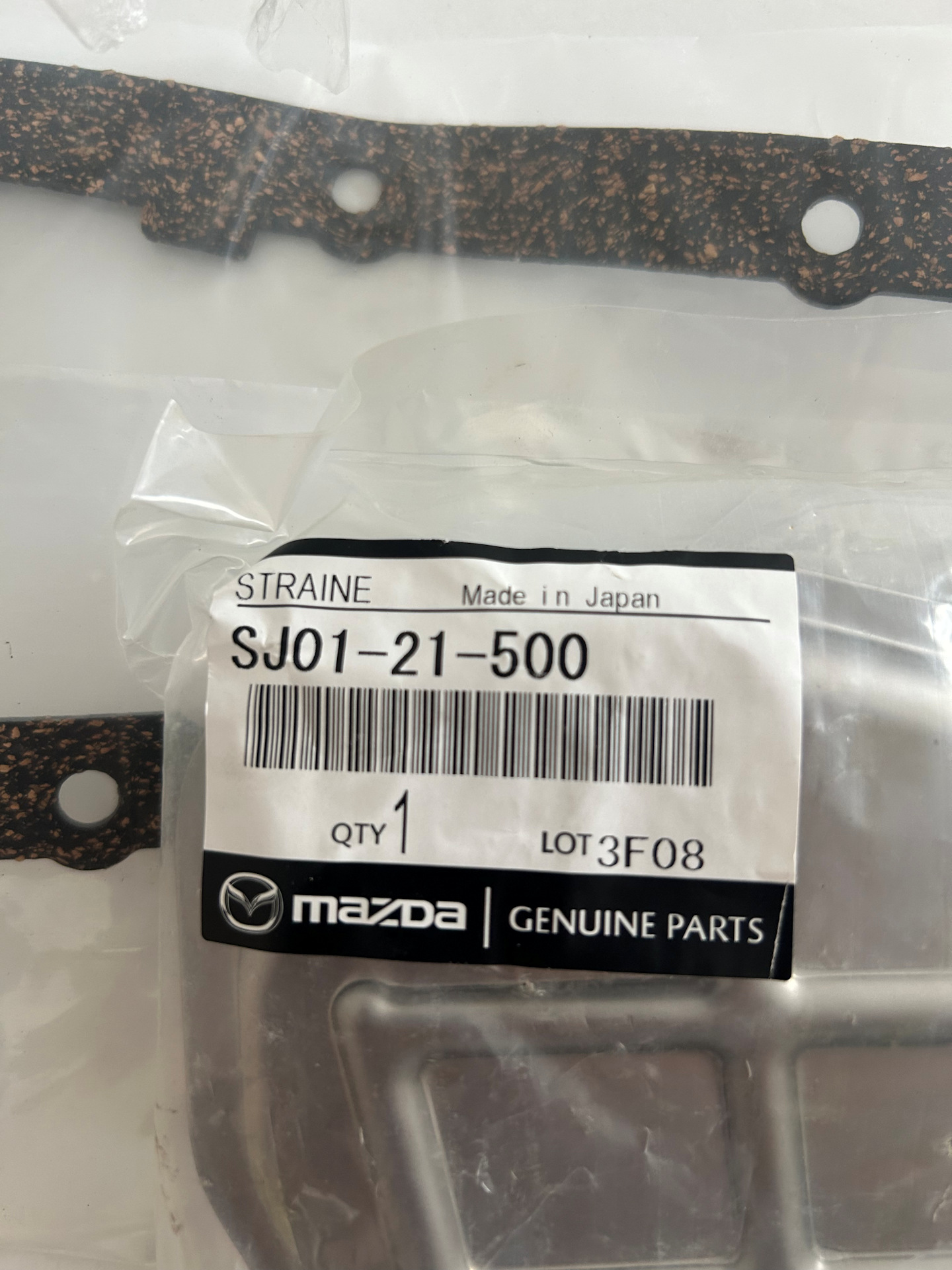

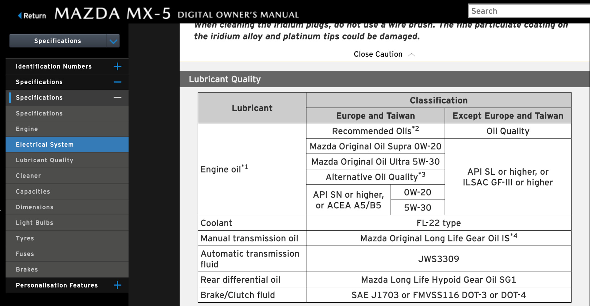

Решил, что надо менять масло в коробке, вообще придерживаюсь регулярной замене масла в коробке, но т.к. невозможно отследить историю авто, то не решаюсь менять полностью, а делаю несколько частичных замен. Тут вот долго занимался подбором масла, но в официальном мануале Mazda mx-5 указан допуск JWS3309, решил взять Liqui Moly TopTec 1200, как раз у него есть допуск. Ещё были куплены фильтр (SJ01-21-500) и прокладка поддона (SJ01-19-835), оригинал. Ушло ровно 4л масла. Уровень выставляли прогревом до температуры +-60 градусов.
Запчасти на фото: SJ0121500
На замене сказали, что был недолив 500мл, так что не зря менял, но эту инфу, к сожалению не проверить, но сервис проверенный и делал там разные работы, так что поверим. Думаю через 5000км поменять ещё раз масло.
Запчасти на фото: JWS3309
