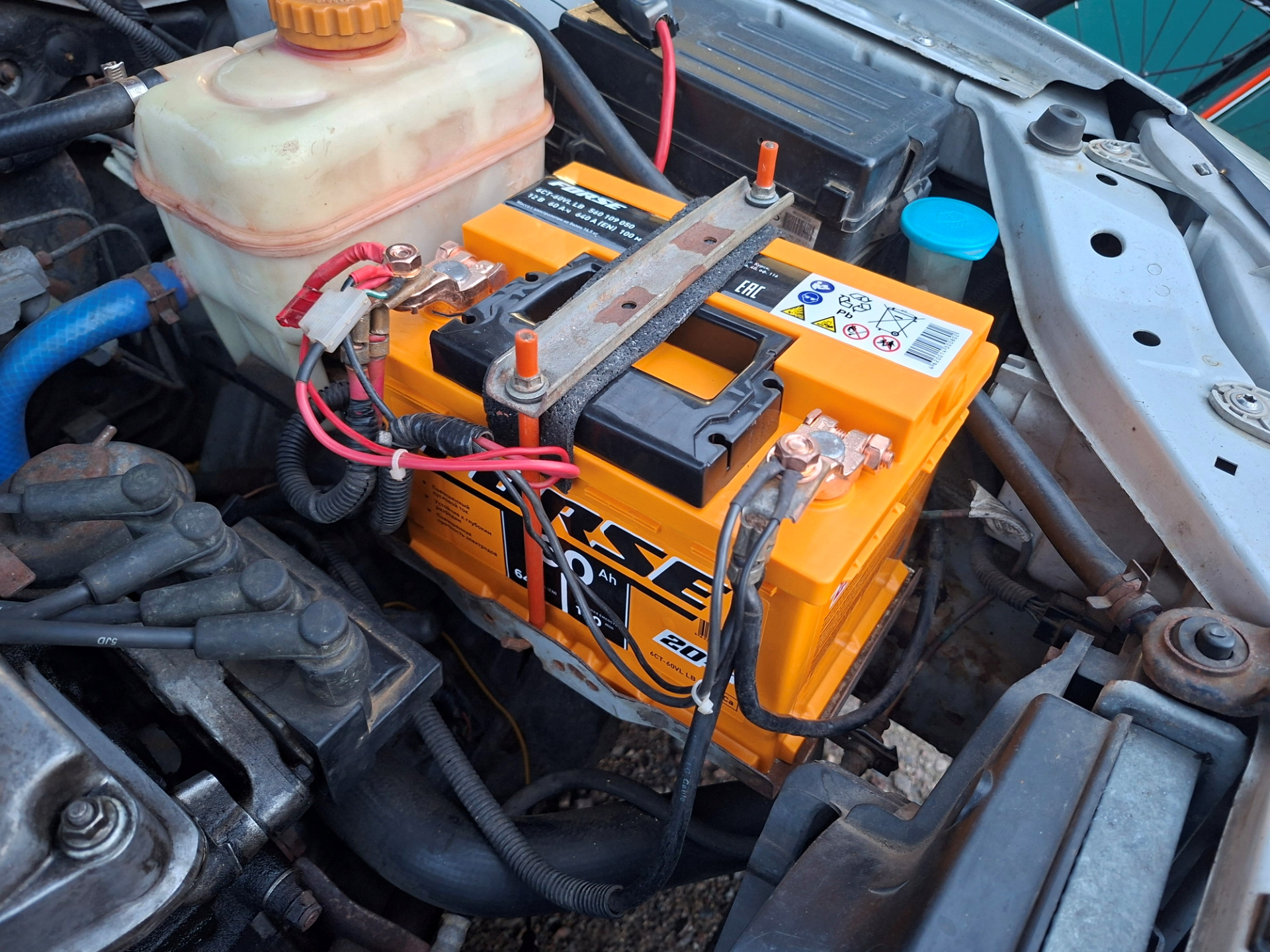

Очень резко мой стартерный аккум перестал работать. Я даже подумал, что умер генератор, так как запуститься я не смог сразу же после поездки. Подключившись по блютузу к системе зарядки второго аккумулятора, я понял, что с геной всё в порядке.
При замене аккумулятора произвел замену клемм. Купил их года два назад, но все руки не доходили, а тут такой повод.

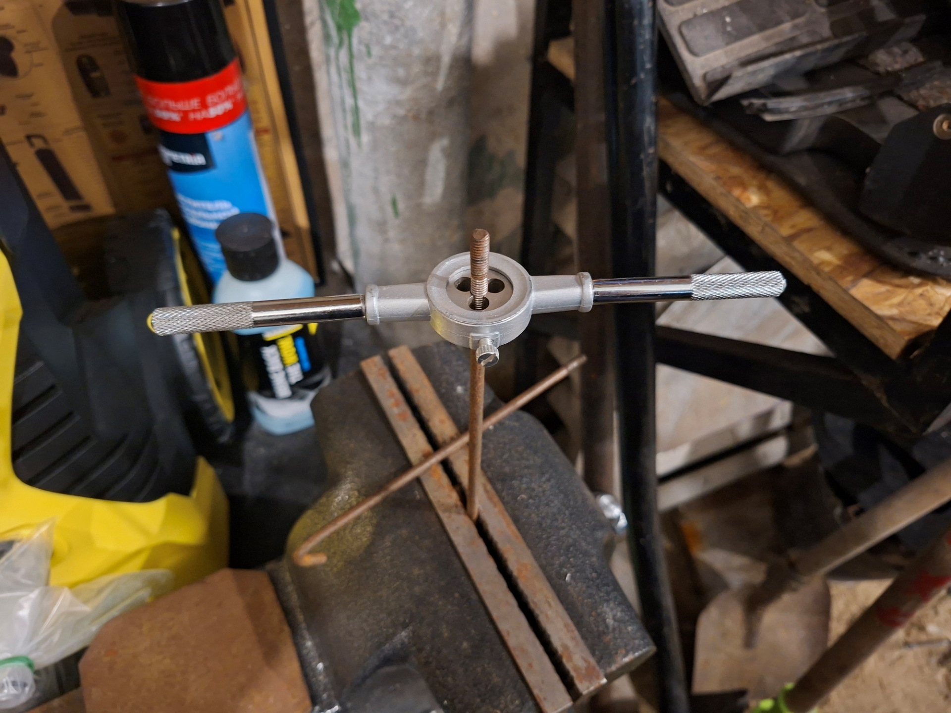

Также пришлось немного добавить резьбы на шпильках крепления АКБ, так как новый аккум немного ниже старого.
